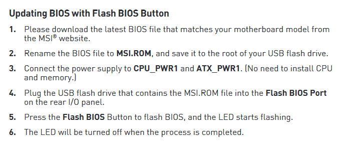

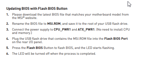

Mit dem Flash BIOS Button, wenn dein Board diesen hat!
Symbolisch:

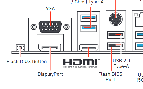

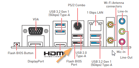

Das Board hat keinen Flash-Button. Du brauchst dazu eine andere CPU der 3000er Reihe z.B.
Das steht am entsprechenden Port dran. USB-Flash oder so ähnlich.
Reaktionen: devgenc
Handbuch Seite 46.

Normalerweise ist dieser USB-Port gekennzeichnet.
Wo ist der Flash-Button auf dieam Board?
Ich sehe keinen.
Edit:
OK. Sorry mein Fehler.

Danke leute, ich bingerade am.Flashen..
Das dauert..
Die 5 Minuten sind defintiv rum aber ea blinkt imemr noch..

Danke Motorrad.. Ist das normal dass das jetztseit 7 Minuten flasht?
Der Flashvorgang hört leider nicht auf, was sollte ich jetzt machen?
Unter Umständen ja. Bei meinem MSI waren es grob 2 oder 3 Minuten.
Reaktionen: devgenc
Sollte ich abbrechen und wenn ja was danach tun?
Juhu Danke es hat geklappt!! Dankeee euchj
Scheinbar ungefaehr 20-30 Minuten wenn ich die Minuten der Post vergleiche.
Reaktionen: devgenc
Um noch mal alle Fragen zu beantworten.
Beim ersten Mal hab ich wohl den BIOS Buttun zu kurz betätigt, die LED hat zwar rot geblinkt, aber der PC hat nicht gestartet.
Beim Zweiten mal hab ich die Taste ca 2 sek gedrückt und das Blinken war schonmal viel schneller als davor und die Lüfter gingen aufeinmal an etc. Es hat keine 2 Minuten gedauert...
