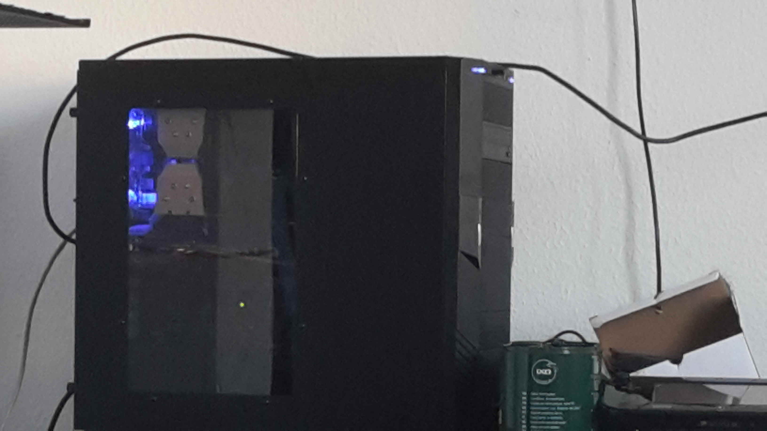

Jetzt läuft alles nur bei Spielen wirds nach nur Zeit echt heiß im Gehäuse weil die Front Lüfter nicht schneller drehen.
Kann ich das irgendwie einstellen oder ein Programm das bei bestimmter Temperatur alles automatisch macht? IMG-20150301-WA0001.jpeg
Und es hat kein i 2500 ohne K
