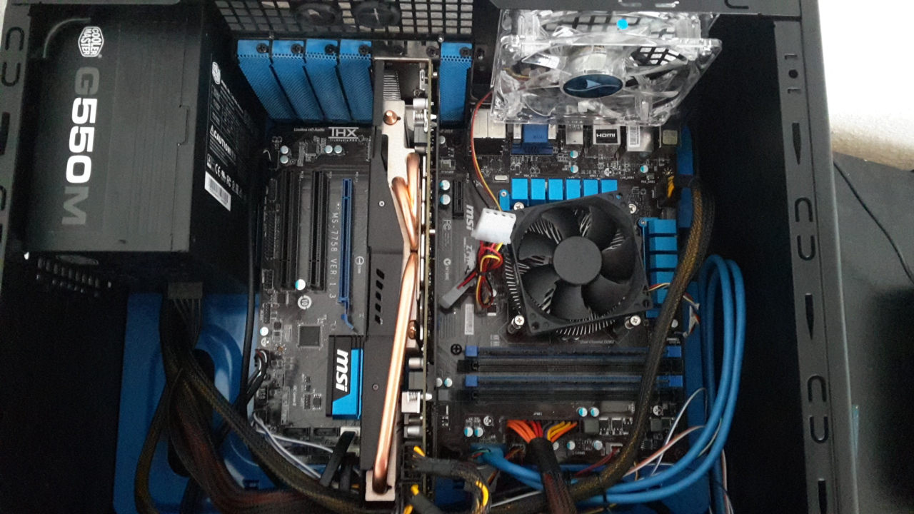

Ich hab aus meinem alten PC mein I-5 2500 und CPU Lüfter ausgebaut (Funktionierten einwandfrei) und ins neu verbaute Mainboard platziert alles soweit richtig gesteckt. Jetzt dreht sich erstens der CPU Lüfter nicht und es erscheint kein Bild einzig und allein die Gehäuse Lüfter und LED gehen an für 4 sec ~ und Dan wieder aus und Dan wieder an
Das Mainboard ist ein ms-7758

Steckt denn überhaupt Arbeitsspeicher in dem Mainboard? Sieht nämlich nicht so aus auf dem Bild.

- Hast du denn die nötigen 6 Stück Abstandhalter unter dem Mainboard vom alten in das neue Gehäuse übernommen? Oder die neuen eingeschraubt? Sind diese exact unter den Löchern im Mainboard plaziert?
- Kann täuschen, aber irgendwie liegt das Board sehr tief in dem neuen Sharkkoon-Gehäuse.

Das sehr gute neue Gehäuse habe ich gesehen, obwohl du es vor uns"verheimlicht" hast.
- Aber hast du denn auch die wichtigen, dem Gehäuse beiligenden, Abstandhalter UNTER den 6 "Löchern" im Mainboard in das Gehäuse eingeschraubt ?
Ja habe ich
