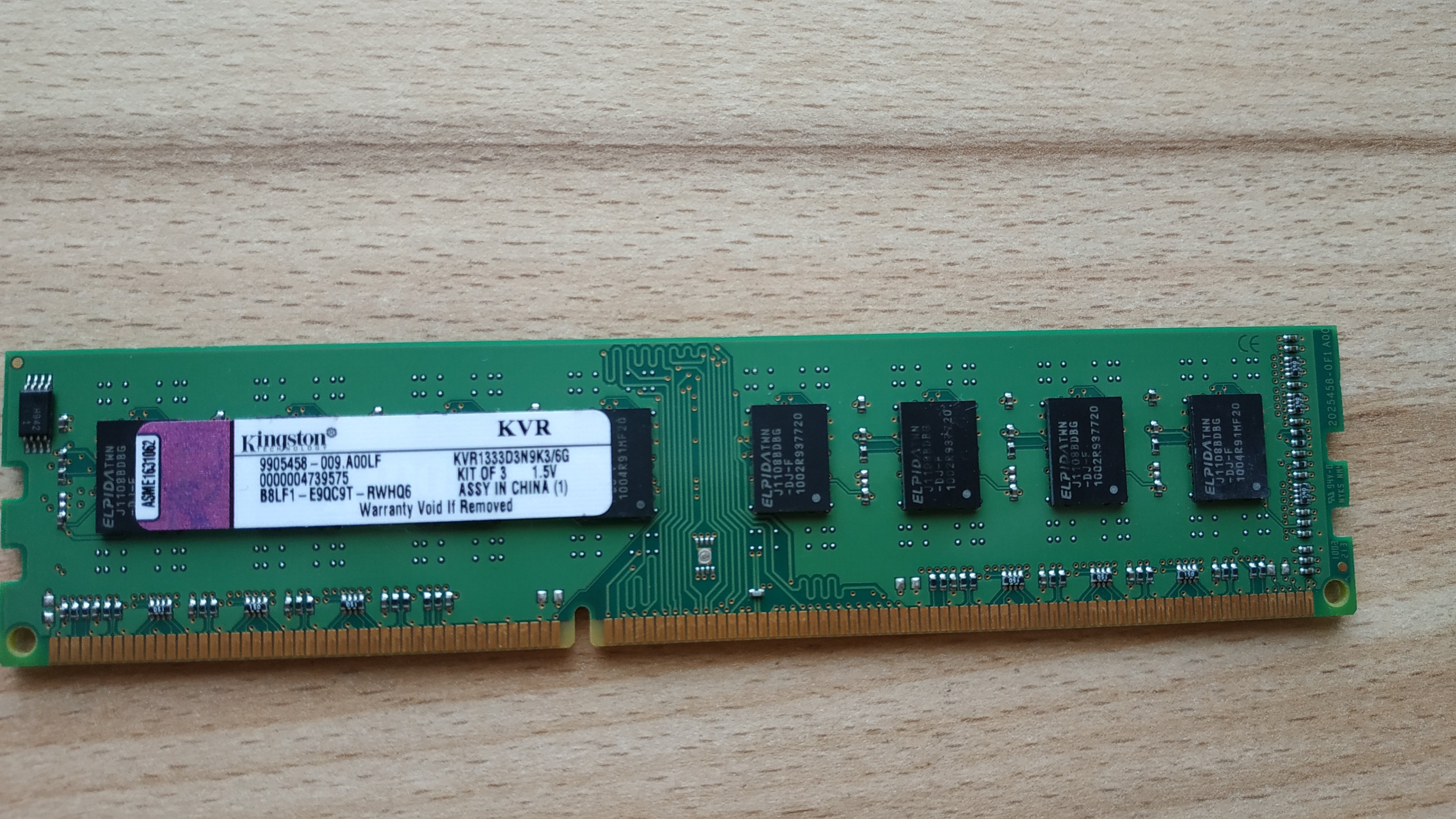

Folgendes Problem: Ich habe mir einen gebrauchten Dell Optiplex 990 gekauft und im mit 8gb RAM (4x2gb von Kingston) aufgerüstet. Beim starten drehten auch alle Lüfter auf, aber der Einschaltknopf leuchtete Orange und es wurde auch kein Bild auf meinem Bildschirm angezeigt.
Dann habe ich denn PC ausgeschaltet und wieder eingeschaltet, wieder drehten alle Lüfter und der Einschaltknopf leuchtete Orange, nur Zusätzlich leuchten auch noch die Diagnaso LEDs 2 3 und 4.

Ram 4x2 GB von Kingston siehe Bild

liegt eventuel am aufgerüsteten RAM.
Eventuell mal der Dell den nachgerüsteten RAM auch nicht.
welcher ram war vorher installiert ?
auch schon mit nur einem riegel probiert ?
Vollbestückung kann generell zu Problemen führen.
Ist der RAM komplett neu oder wurde nur 2 Riegel nachgekauft ? ich würde mal 2 entfernen und nochmal testen, evtl war das schon des Rätsels Lösung und du musst nur 2 x 4GB Riegel kaufen - falls das unterstüzt wird.
4 x 2 GB irritiert im EIngangspost - klärt sich aber später im Text.
Hast du die 2 x 4 GB zu dem vorhandenen Speicher im gebraucht gekauften Rechner gesteckt?
Also ich habe den gesamten RAM neu gekauft und habe 4x 2gb Riegel, habe auch schonmal versucht mit nur einem, werde es aber nochmal versuchen.
Kann es vielleicht sein das der RAM nicht kompatibel mit dem Mainboard ist, kenne mich damit nicht so aus ?
@marius027492
Du hast also den Rechner ohne RAM gekauft? Irgendwie geht das für mich nicht klar aus deinem Posting hervor.
Bitte den Rechner mal ohne RAM einschalten. Es sollte ein Beepcode ertönen. Wenn nichts zu hören ist, ist was anderes defekt. Ist der Rechner sicher funktionsfähig? Sonst drehst du dich im Kreis bei der Fehlersuche.
Der RAM sollte vom Typ passen. Die Kontakte sehen für mich nicht ganz sauber aus.
Reinigen würde ich sie mit Brennspiritus/Ethanol/Isopropanol und einem Papiertaschentuch (mit dem Alkohol leicht tränken). Druckluft wäre auch nicht verkehrt, ansonsten pass auf, dass keine Papierreste an den Kontakten bleiben.
Probiere erstmal 2 Module aus (A1/B1). Vielleicht ist ja eines defekt oder hat Kontaktprobleme. Am besten nummerieren; dann kannst du verschieden Kombinationen ausprobieren, falls nötig.

Wo hast Du den gekauft und wurde er als neu deklariert???
Wie auf dem Speicher zu sehen ist, stammt er aus einem Kit mit 3x2GB, daher sind 4x2GB eher unwahrscheinlich Neuware...
Btw.: Außerdem unterstutzt das Board auch 4GB-Module (klick). Warum nimmst Du dann 4x2 statt 2x4? Das belastet den Speichercontroller unnötig und macht weitere Aufrüstung schwieriger.
