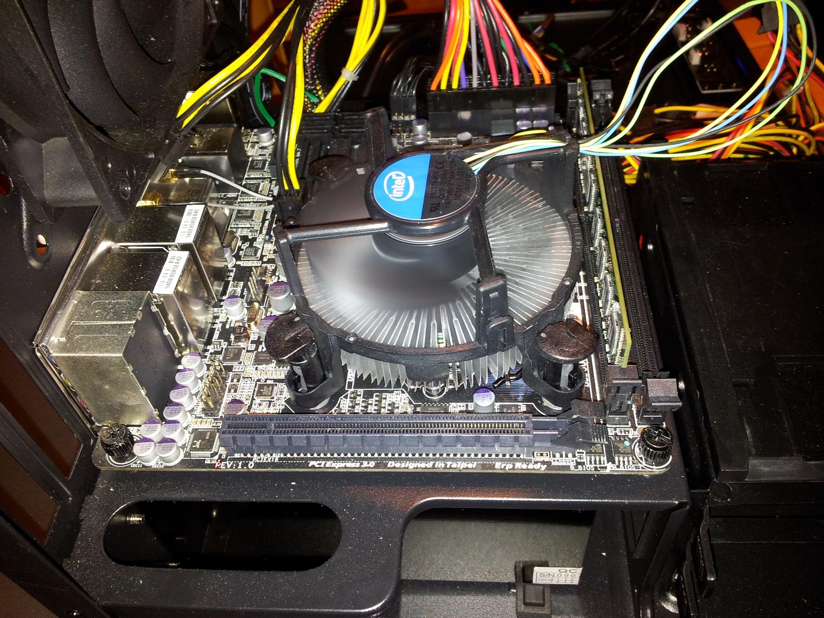

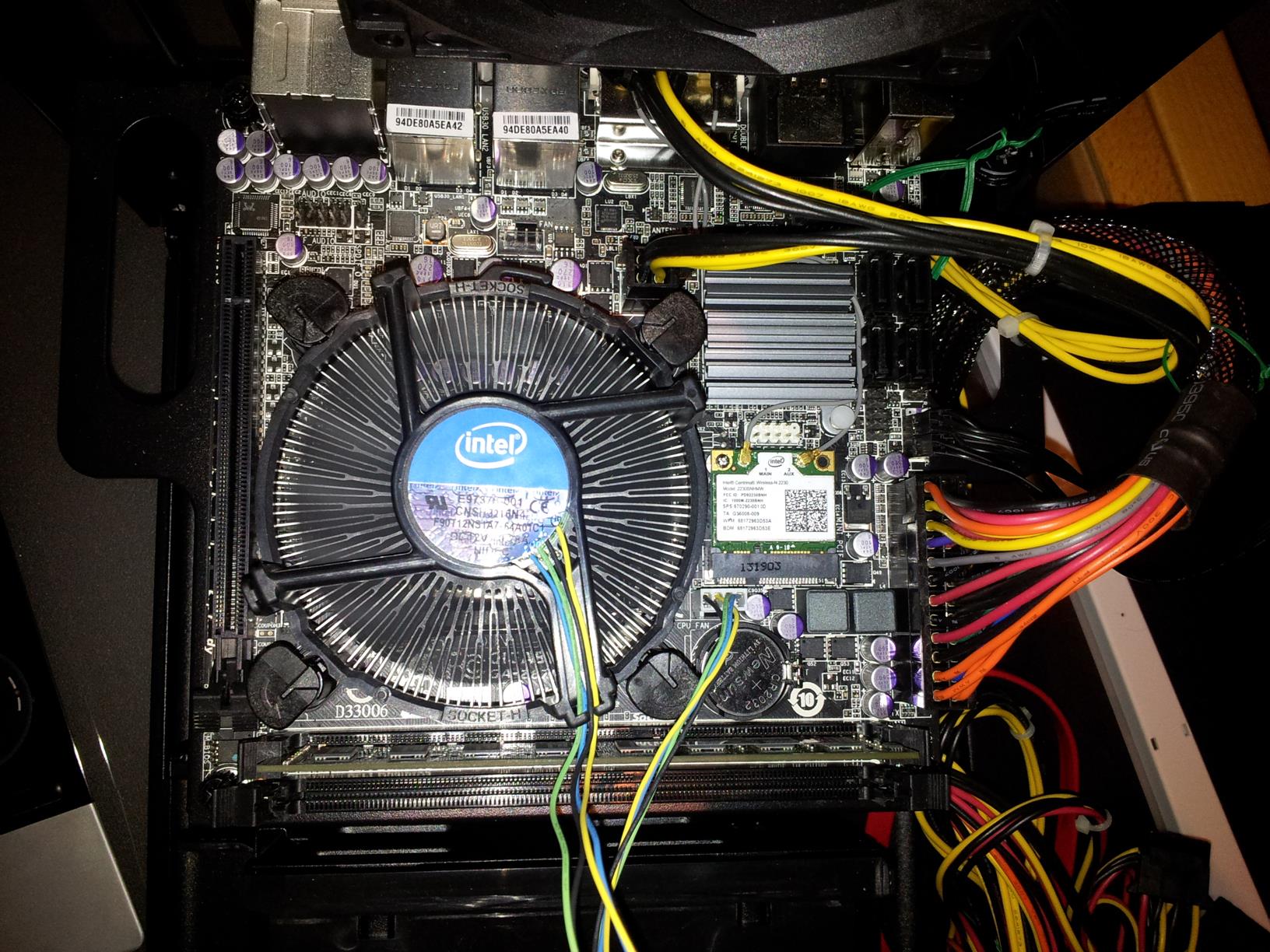

Ansonsten wie wäre es mal mit einem F O T O des gesammten Aufbaues. Sonst kommen wir hier nicht weiter, wenns auch unmöglich scheint.

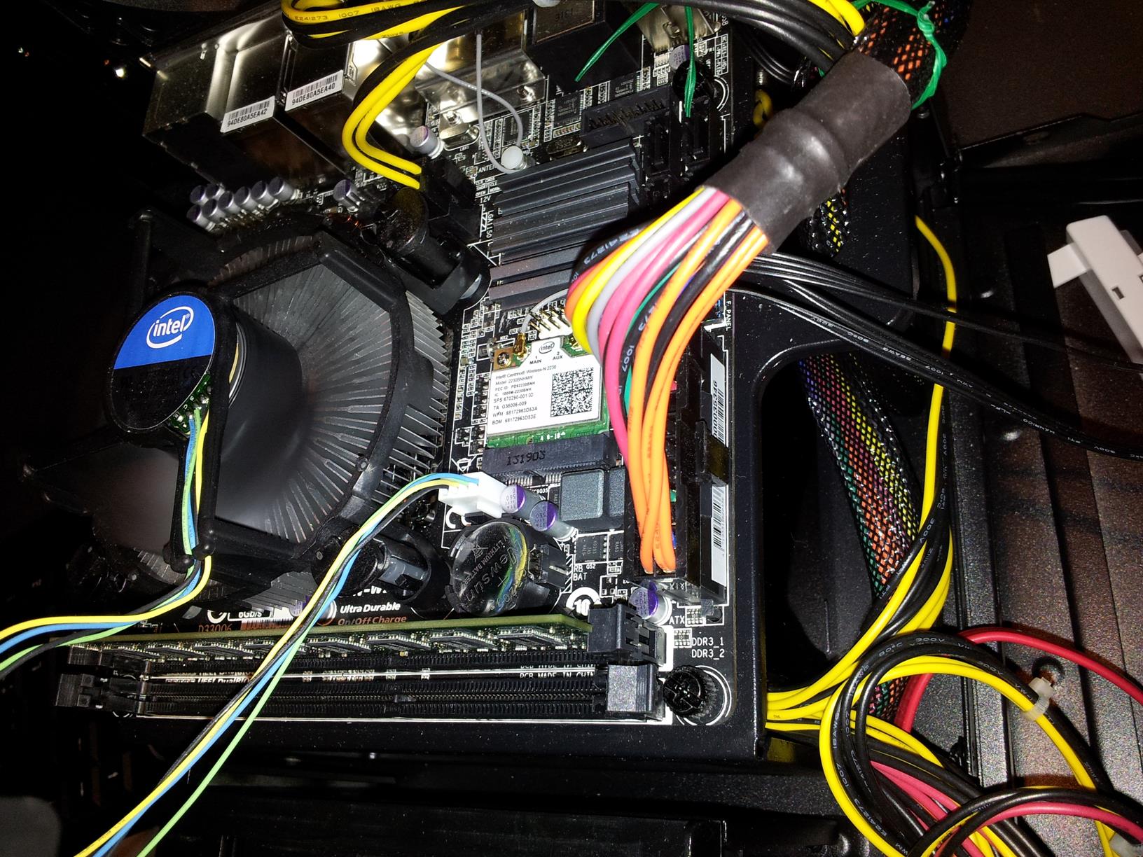

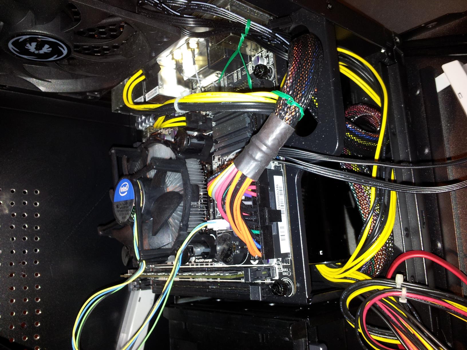

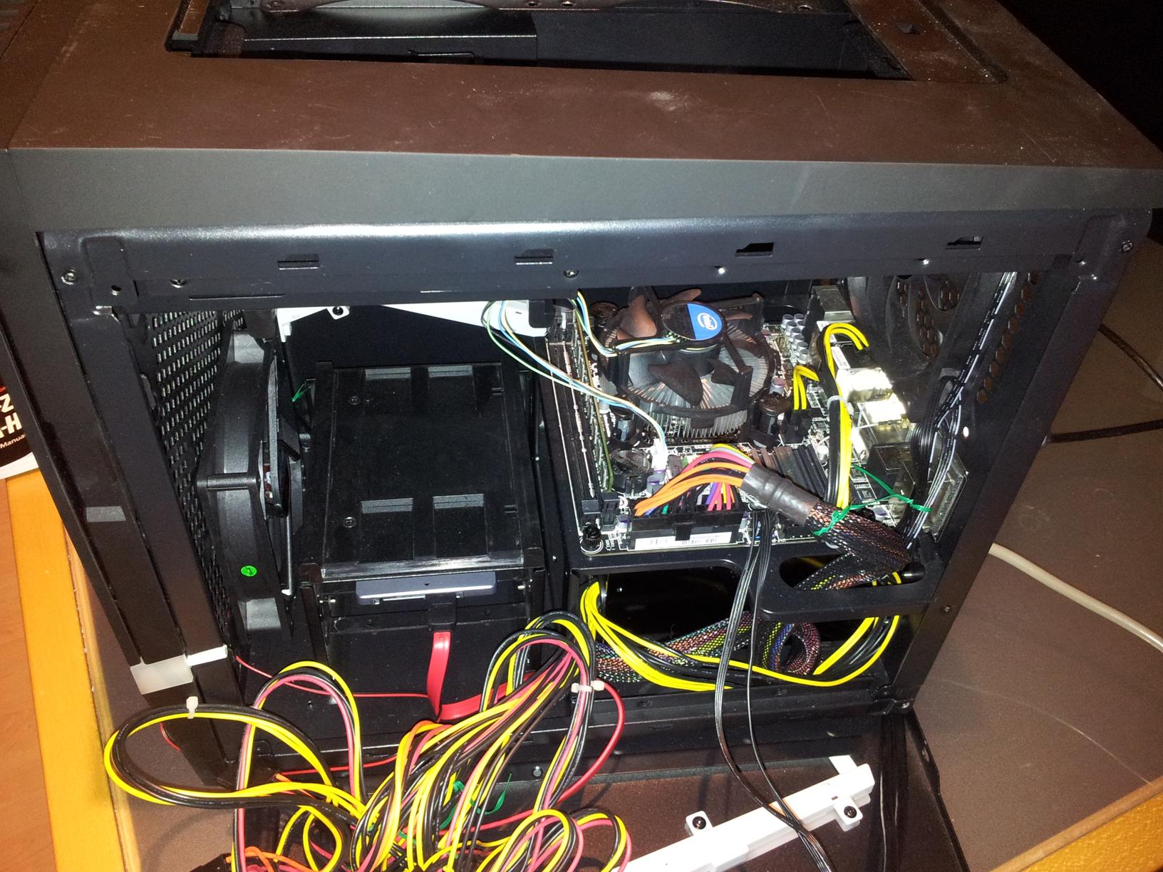

Sind diese Bilder besser? oder was für ein Bild muss ich machen?
emeraldmine schrieb:
Ich denke er erkennt die CPUs einfach nicht und du hast noch das First Release BIOS auf dem BIOS-Chip, läßt sich nicht ändern.
SO sollte die Verkabelung sein. Da ist nix mehr modifizierbar, es sei denn hast Interesse das WLAN zu kappen und ziehst die WLAN "Karte" aus dem Slot ab, nur ne Option (aus Langeweile) zum Probieren, ich denke schon es liegt nur am BIOS.
