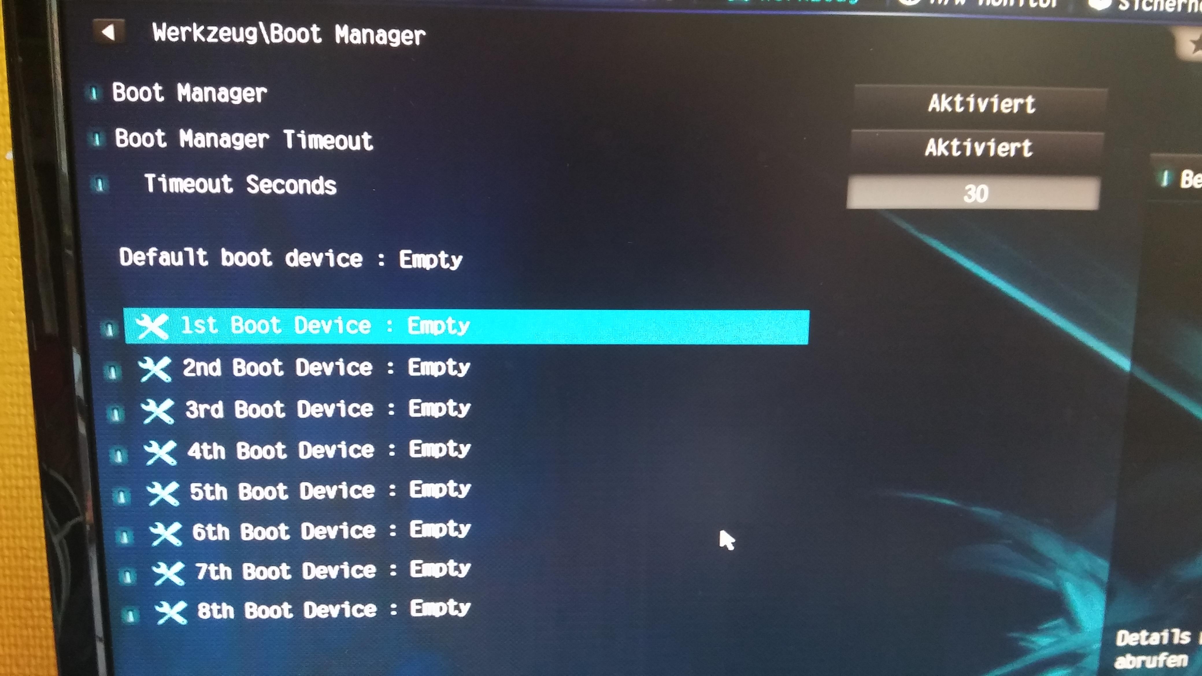

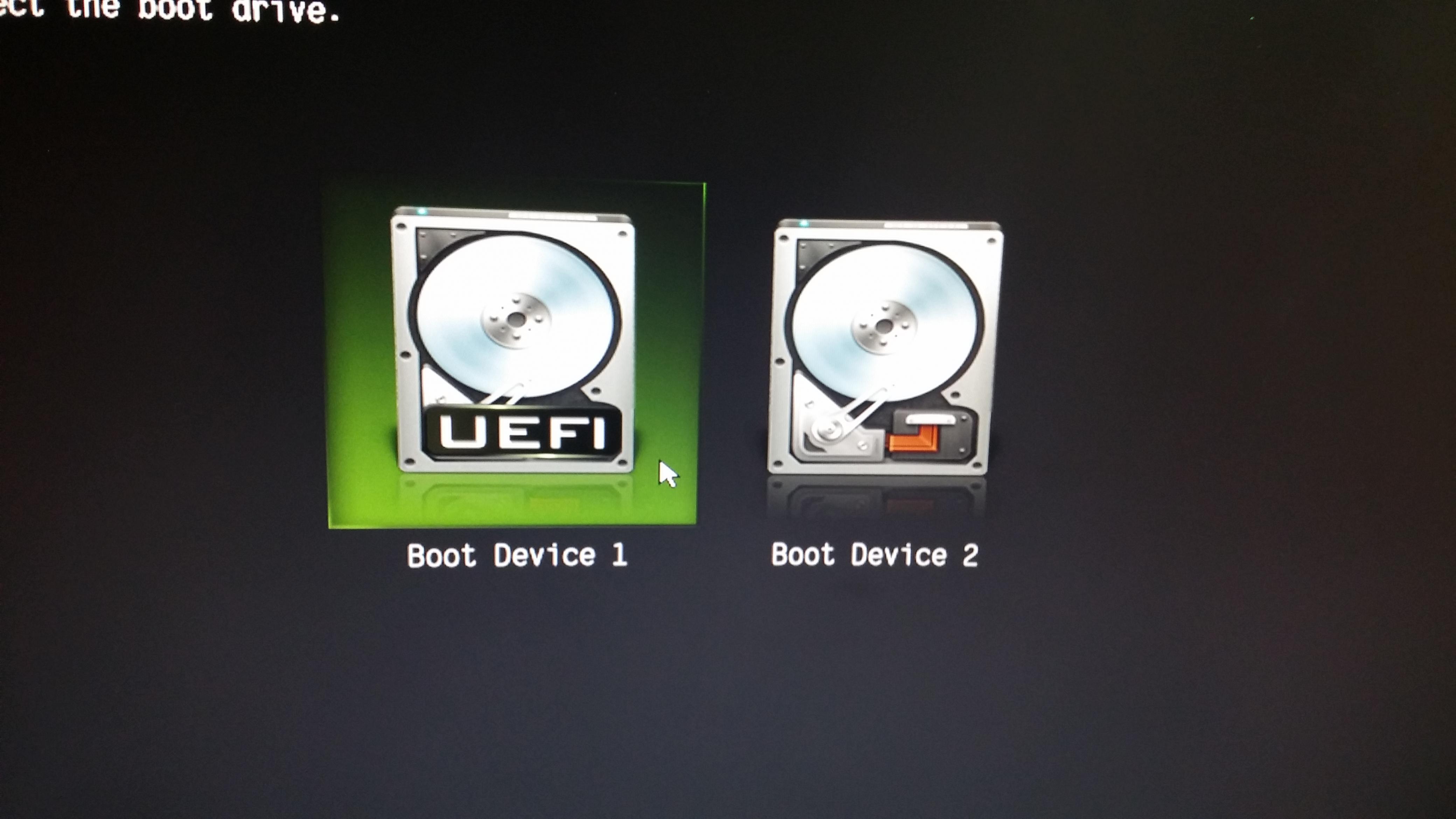

Falscher Eintrag im UEFI. Ich habe "Windows Boot Manager" als Boot Device 1 eingestellt und "Sata: SSD" als Boot Device 2
eingestellt. vorher stand da ein Eintrag den ich gelöscht habe. Und siehe da, er startet wieder :) :freak:
Vielen vielen Dank nochmal.
Edit:
Anscheinend habe ich die Systemstartoptionen für "Boot Menu" geändert und jzt habe ich die Systemstartoptionen für "Boot Manager" gefunden, wovon er startet. Iwie hat sich das aktiviert......Hab dad "Boot Manager" deaktiviert und beim "Boot Menu" als einzige Systemstartoption "Windows Boot Manager" eingestellt. Und Voila, er startet wieder automatisch und wieder so schnell wie vorher. (10 anstatt ~15-20 sek)

Den zweiten Eintrag "Sata: SSD..." brauchste eigentlich nicht.. es gibt halt keinen mbr bei Dir.. stören tut es aber nicht, soweit kommt er ja gar nicht erst, weil er mit Deiner neuen Einstellung vorher schon "Windows Boot Manager" (gpt) findet und davon startet.
Naja, von selber ändert sich da selten *g* was. Möglicherweise hast Du mal ein Bios-Update gemacht oder sonstwie die Standardeinstellungen geladen, so dass das mit verstellt wurde..
