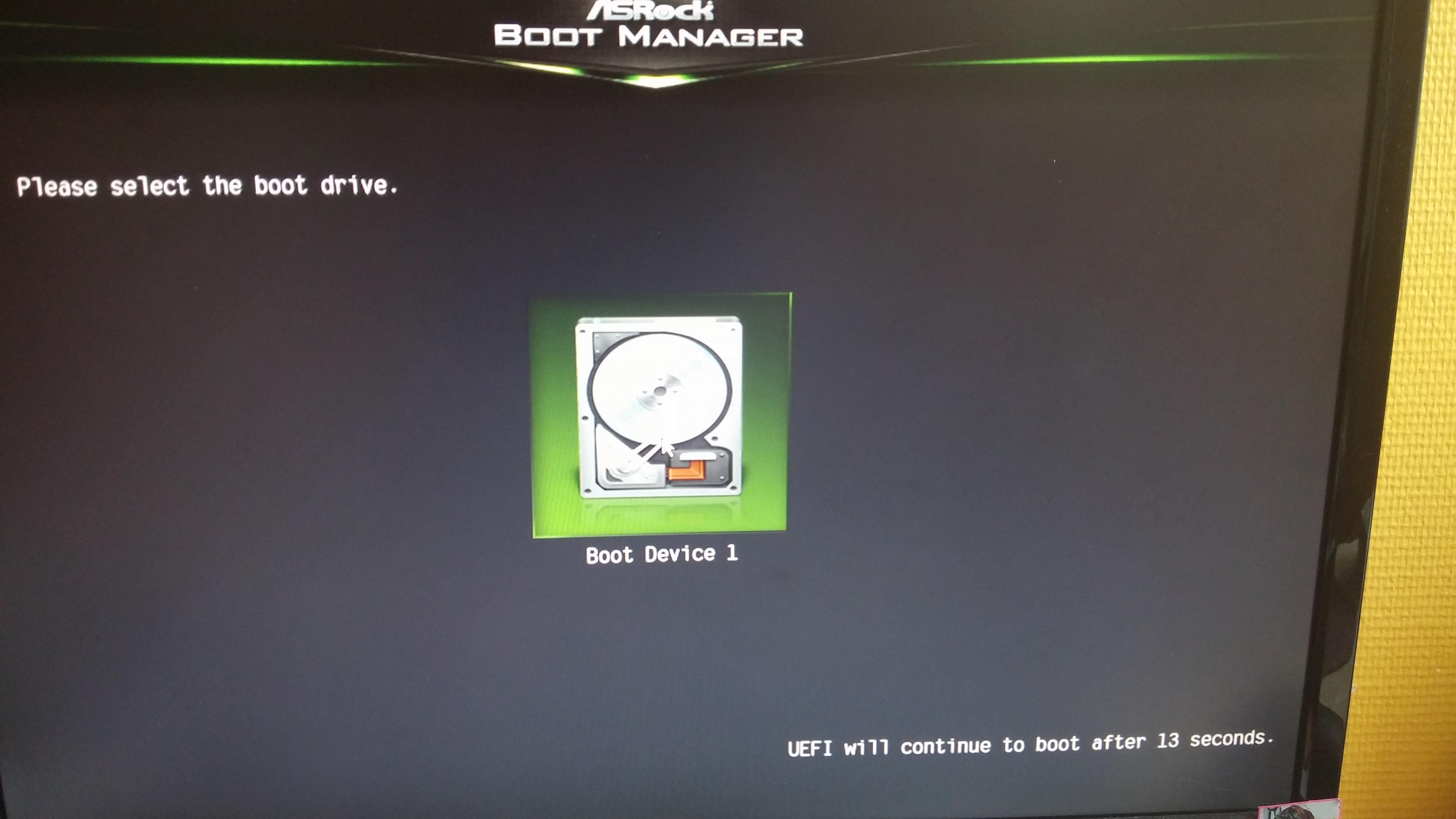

Problemschilderung:
Ich kann nur starten, wenn ich manuell per "F11/Boot Menu" vom "Windows Boot Manager" starte.
Wenn ich im UEFI einstelle, das er automatisch vom "Windows Boot Manager" starten soll startet er ins "Asrock Boot Manager" und dort steht "Boot Device 1".
Wenn ich von das starte -) "Error, cannot find Boot Device 1."

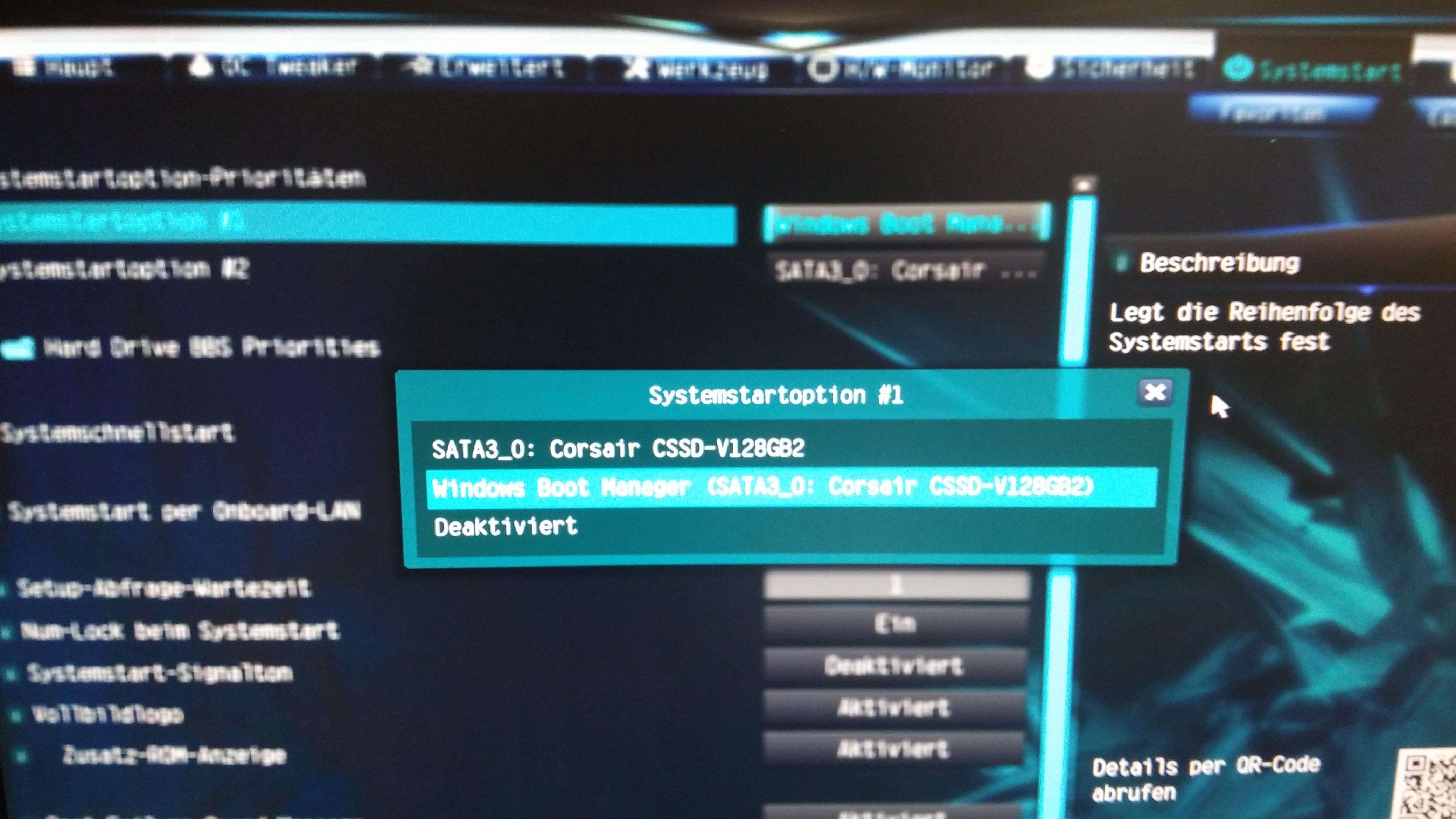

Stell im Bios deine SSD als Boot Medium ein!
Der einzigeste Datenträger heißt das.

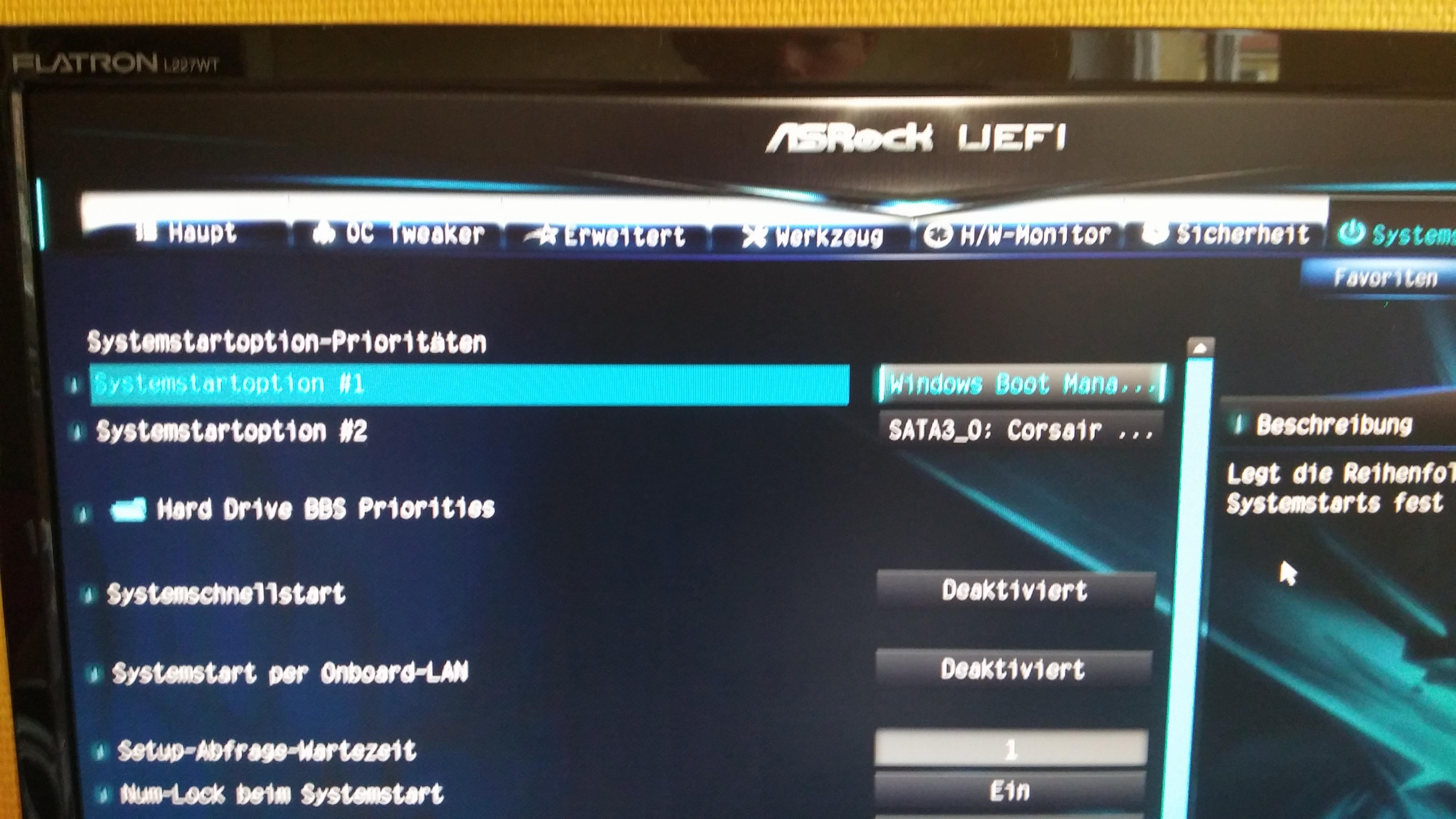

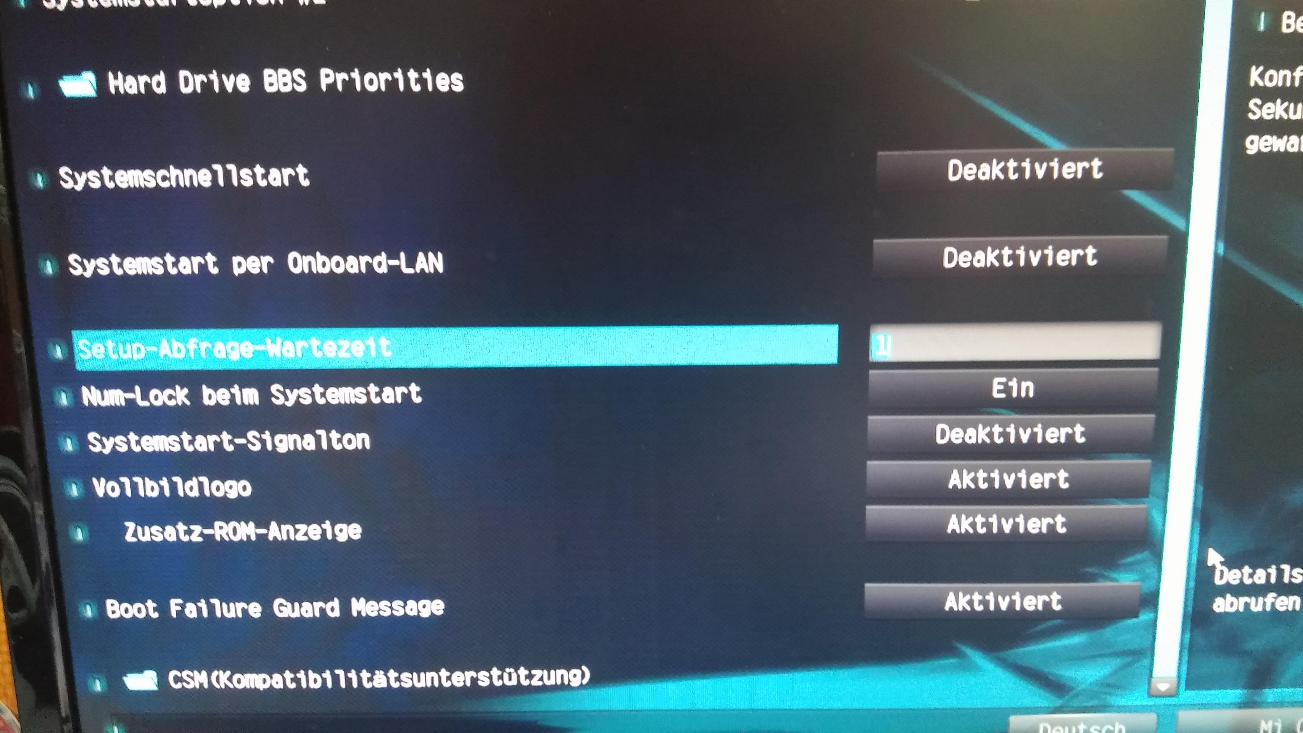

Normalerweise stellst du im Bios die Bootreihenfolge ein.. Da solltest du die SSD an Position1 setzen.. Was du da von dir gibst versteh ich nicht.. Hast du Bilder dazu?
siehe Anhang:
Vorher ist der PC auch viel schneller gestartet.
Ich habe im UEFI beides einegstellt, "Sata: Corsair SSD" und "Windows Boot Manager".

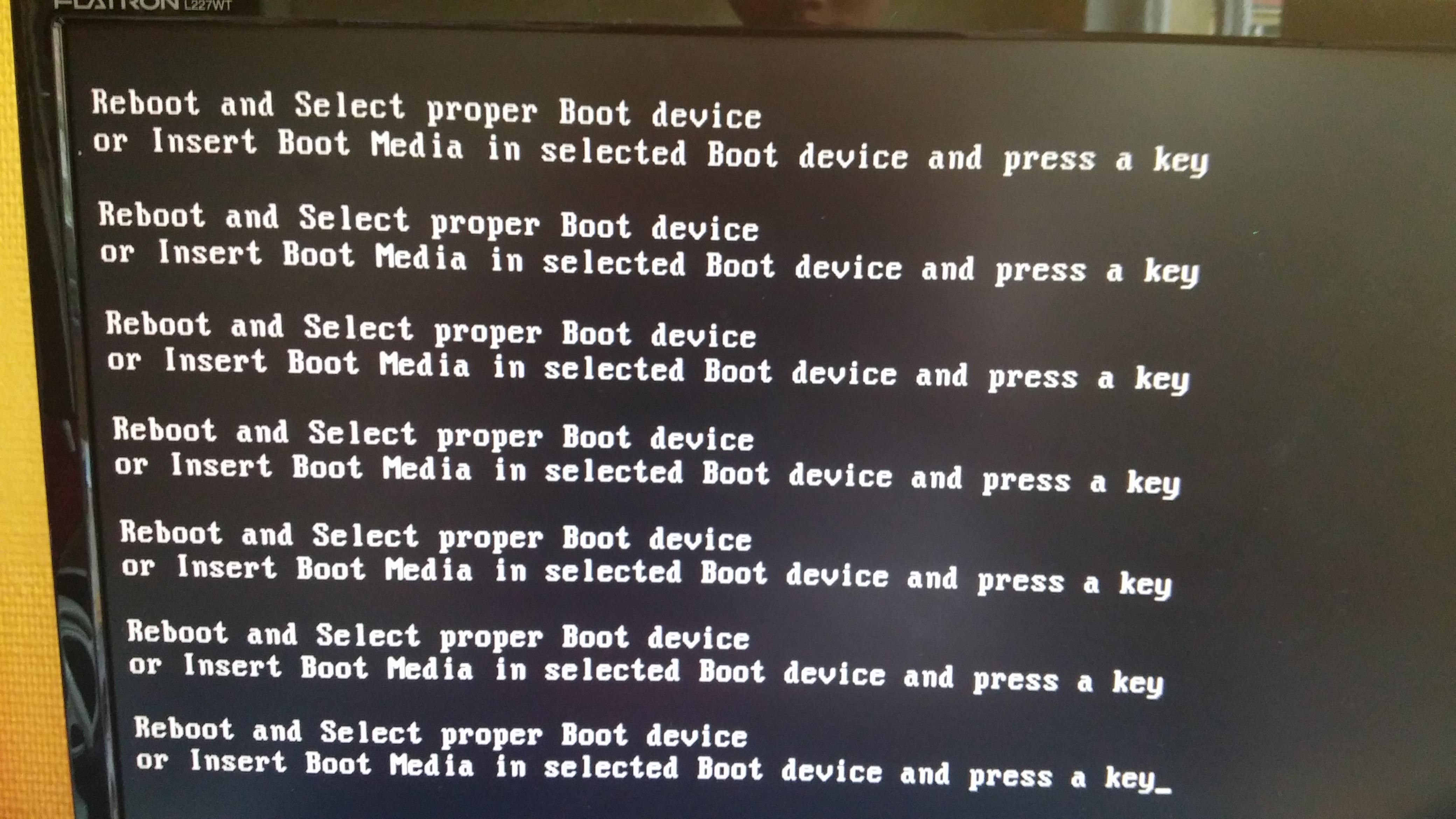

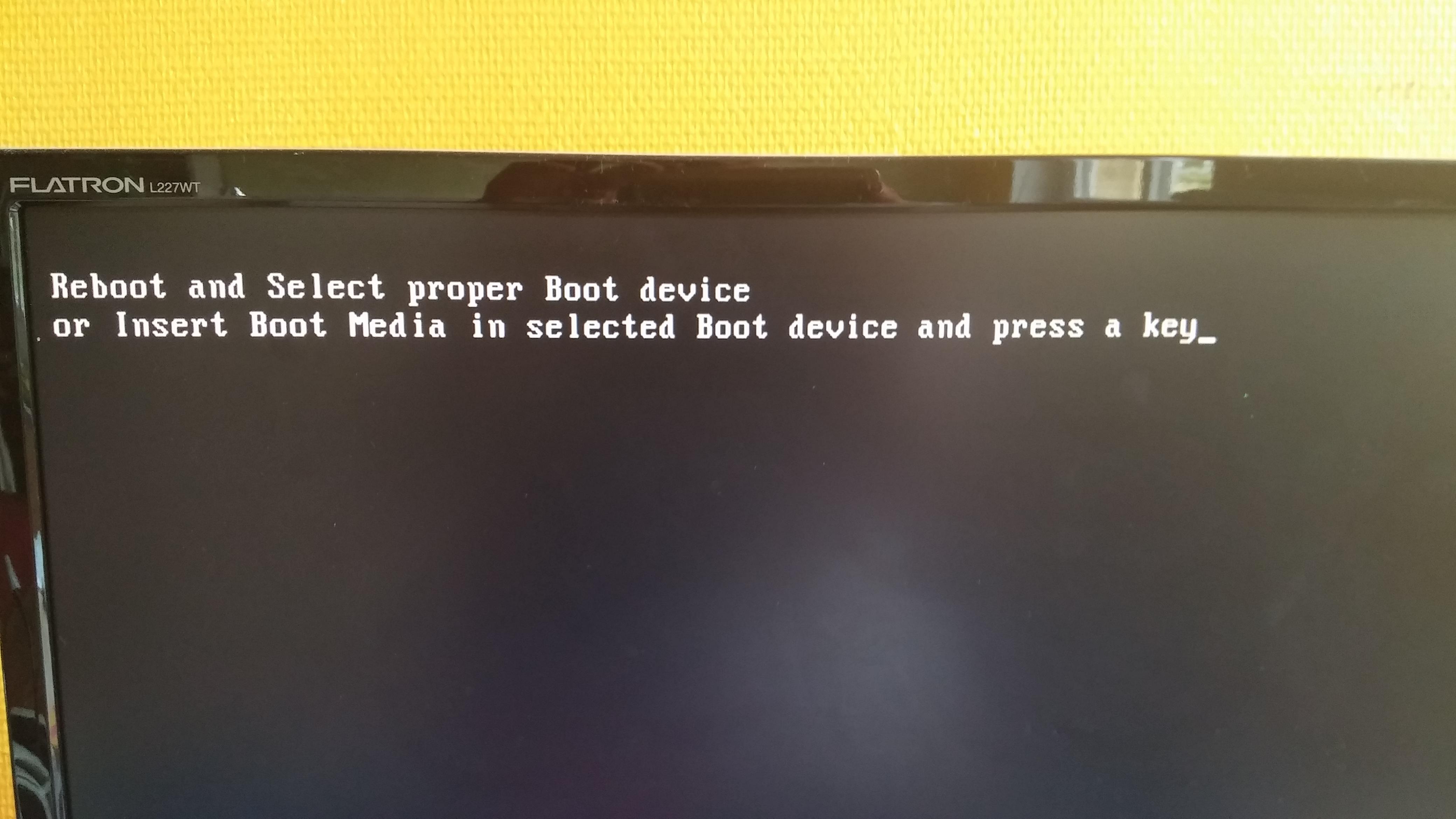

Drittes Bild: Hab ma ne Taste gedrückt....

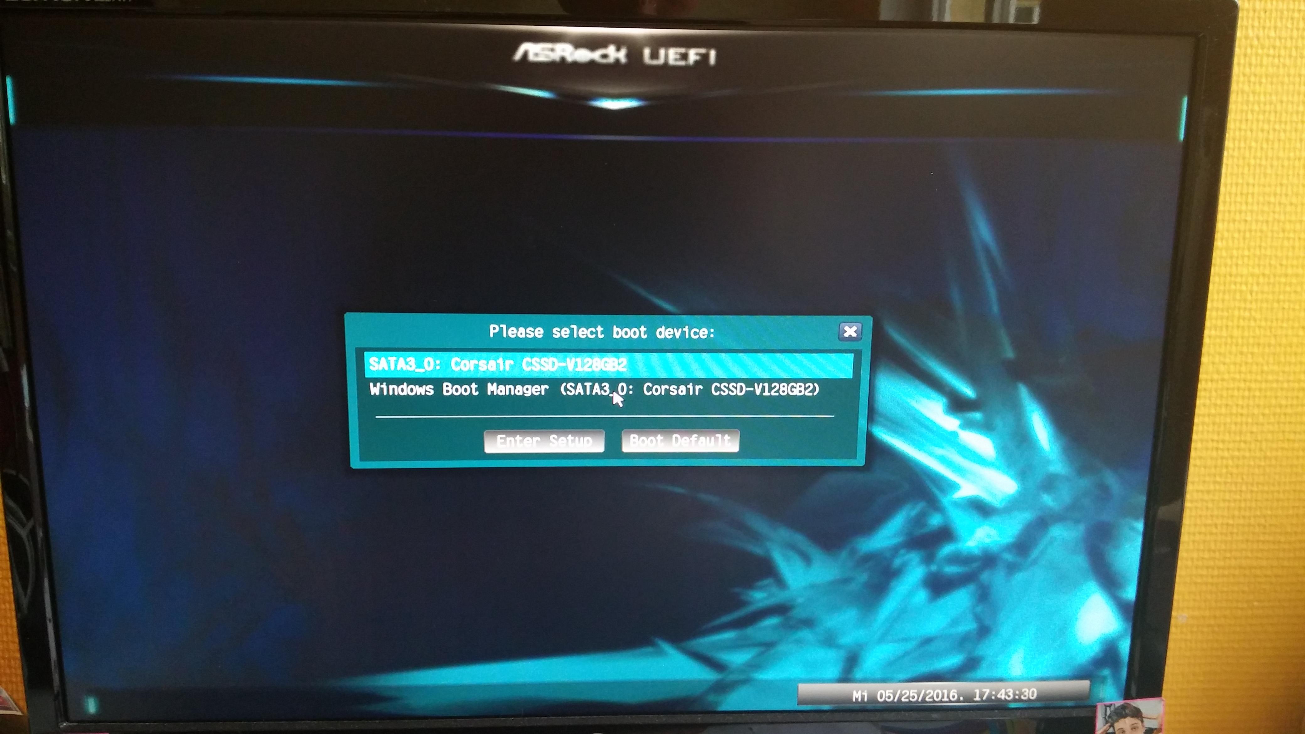

Von dort startet er.

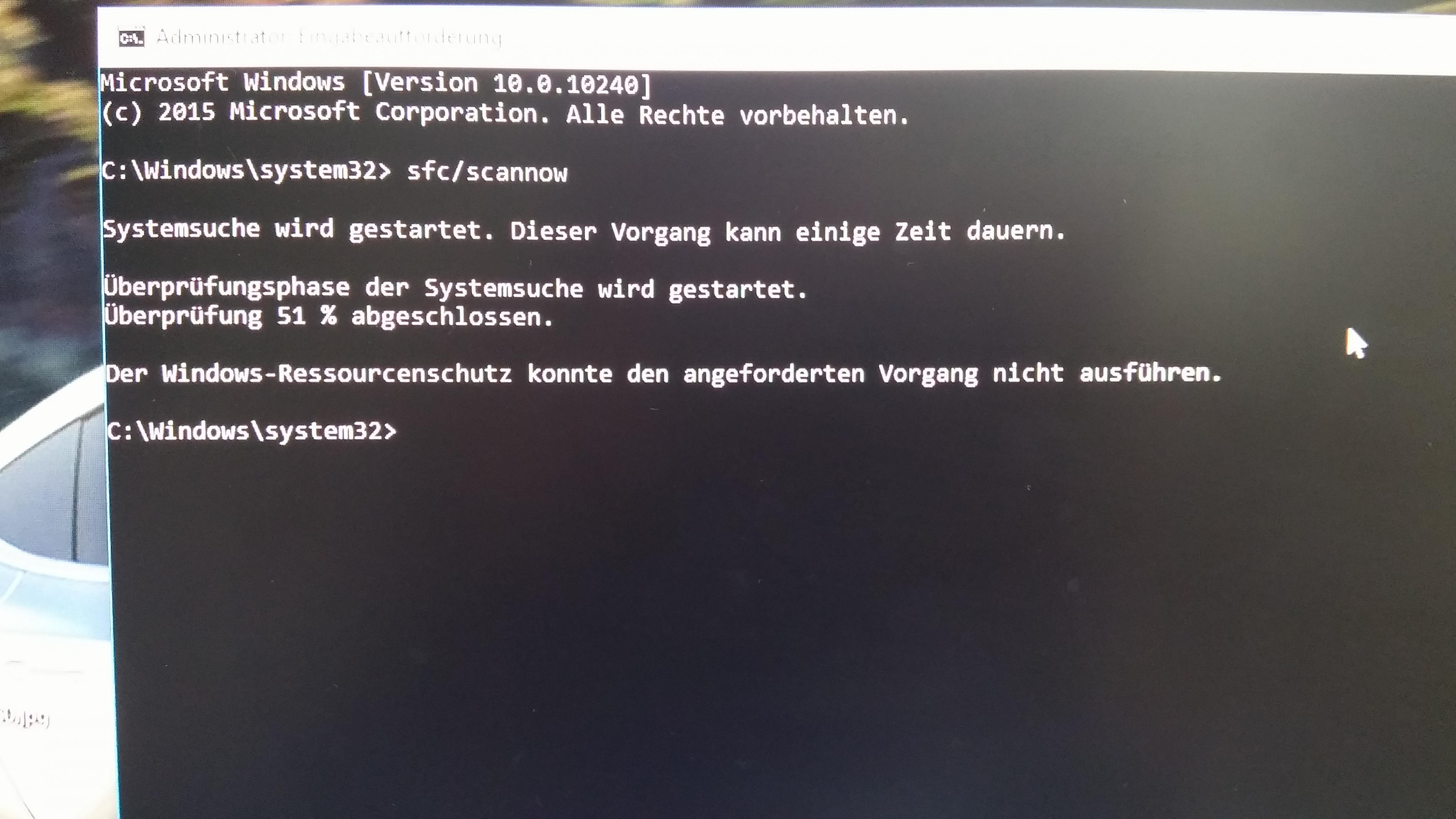

schaut nach einen Windows Fehler aus, als ob Startdateien Fehlen.
Versuch die Startdateien wiederherzustellen und sollte das nichts bringen, fällt mir nur neues Windows ein! :freak:

Mit dem "von dort startet er" meinte ich den Anhang, dad Boot Menu.

Würde auch vermuten dass Windows Probleme macht. Wenn es das nicht ist, kannst du dich ja auch mal nach 'nem UEFI Update umschauen. Vllt. gibt's in 'ner neueren Version ein paar Bugfixes. Ansonsten wüsste ich nicht, was du noch testen könntest. Die SSD ist mit 6 Jahren ja auch schon relativ alt, aber wenn du sie im Boot Menü booten kannst, wüsste ich nicht, warum es an ihr liegen sollte.
Egal welches ich als erste Systemstartoption setzte, es startet nicht.

Siehe Anhang. zweimal gestartet zweimal gleicher Error.

Mhm, hört sich für mich so an, als hättest Du Windows im UEFI-Modus installiert und im Bios "EFI" oder "legacy" Modus aktiviert. Dann kann er so nicht starten (weil er ja 'nen mbr sucht, den es bei Dir nicht gibt, da Du gpt installiert hast), ausser Du zwingst ihn via F11 und der "Windows-Boot-Manager-Auswahl" doch im UEFI-Modus zu starten.
Also such im Bios nach oben erwähnter Enstellung und änder die, dass er standardmaessig im UEFI-Mode bootet, der dann mit Deiner gpt-partition auch was anfangen kann.
Fehlende Daten und andere Holzwege kannste in dem Fall abhaken.. schliesslich geht es ja via F11 und der richtigen Auswahl..
