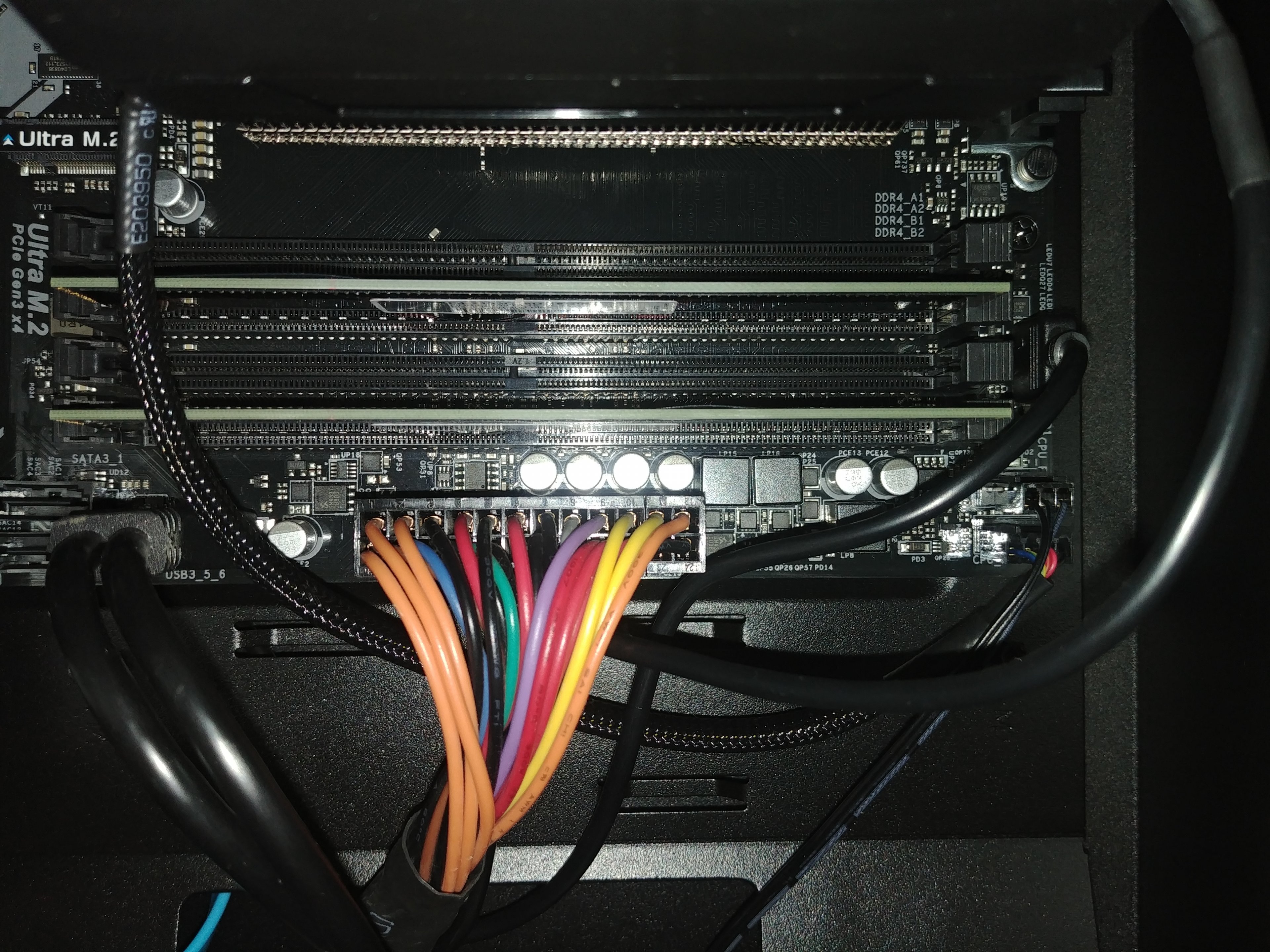

Ich glaube auch erwähnenswert ist, dass ich den pc vor einer woche zusammengebaut haben und bis jetzt auch einwandfrei funktioniert hat. Gestern abend habe ich den Pc ganznormal heruntergefahren, aber heute fuhr er nicht mehr hoch.

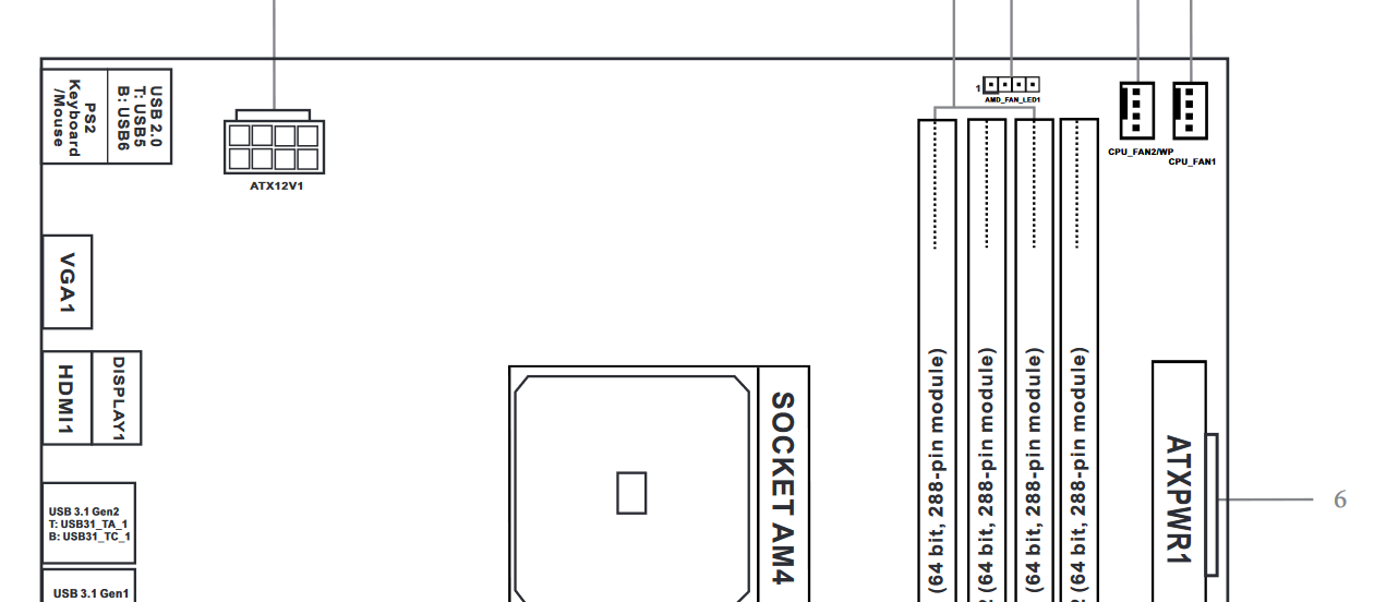

Warum hängen an den Anschlüssen für den CPU-Lüfter mehrere Kabel, obwohl die Anleitung explizit erwähnt, dass man da nur einen anschließen darf (entweder mit oder ohne Wasserpumpe). Du hast dort aber zwei Kabel drin stecken
Sorry, mein Fehler, da kann man einen zweiten CPU-Lüfter dran hängen. Aber das ist nicht für Gehäuselüfter oder sonstiges gedacht.
Dein CPU-Kühler hängt an CPU_FAN2, der gehört aber an CPU_FAN1

Also einer ist am Fan1, einer am Fan2 und 2 am Fan3 it einem splitter, der CPu fan ganz normal an CPU FAN 2
ich hab schon versucht des umzustecken funktioniert leider nicht
