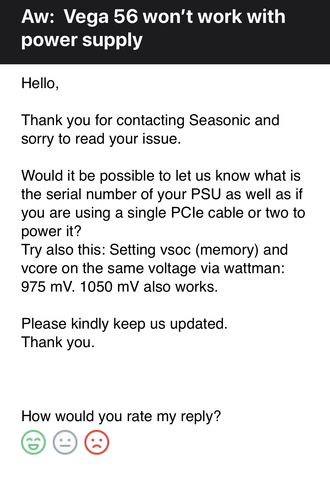

Hi,
ich habe den Support von Seasonic angeschrieben und das hier als Antwort bekommen.
Mach mal ein BIOS Update....
Bios ist up to date
kann mir jemand verraten, wo ich diese Einstellungen im bios finde, die mir seasonic empfohlen hat.
Kommt mir alles Chinesisch vor
Im Wattmann vom AMD Treiber findest du die Einstellungsmöglichkeiten normalerweise alle.
Edith : Ups, ja das stimmt natürlich war nicht bei der Sache ^^
Und wie soll das funktionieren, wenn der PC nicht startet 😂
