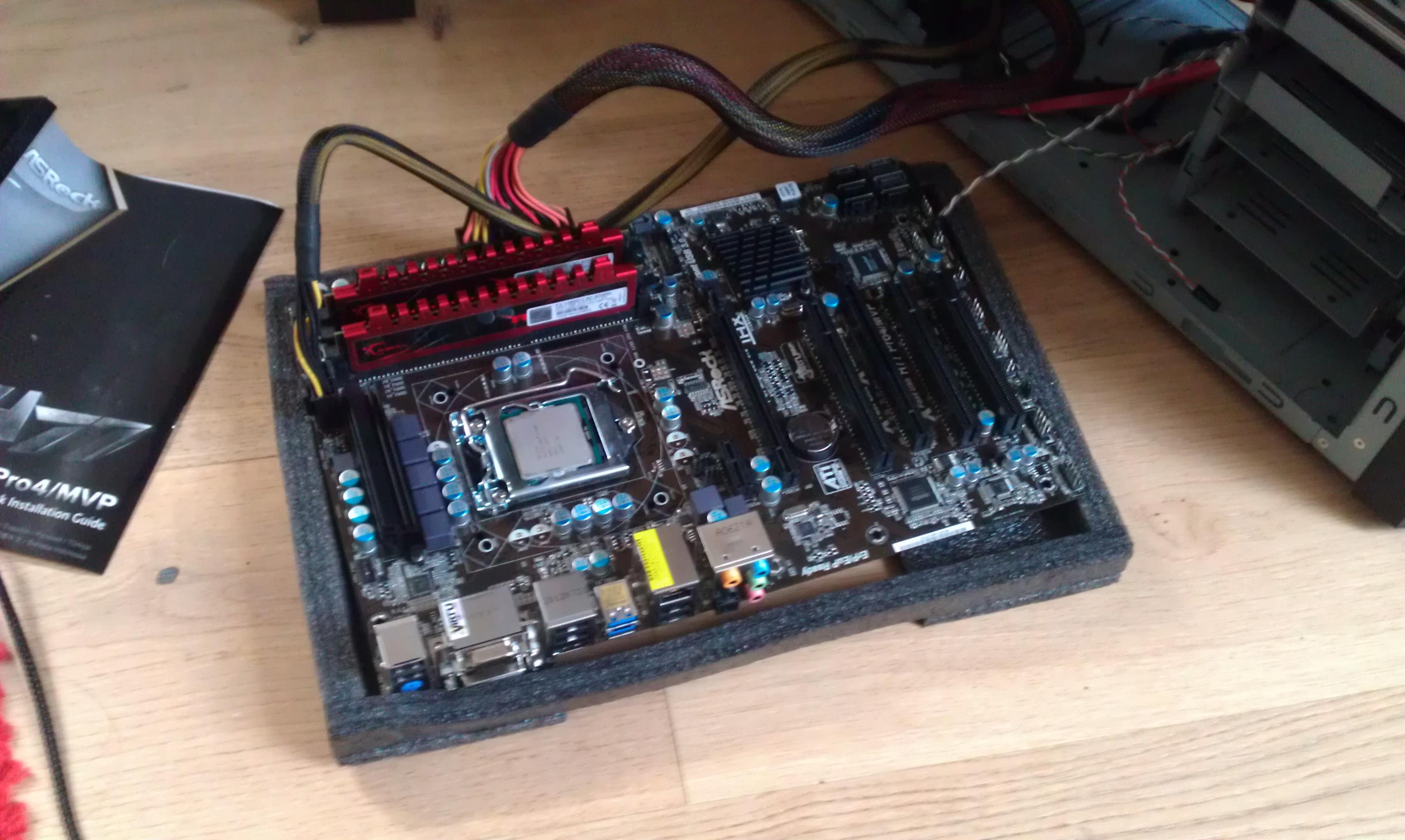

Aha, doch nen Kurzschluss, blos wo ?
Kannst du ein paar Fotos vom Innenleben des PC hoch laden ?
Habs auf der MB Isolierung getest, und natürlich im Gehäuse mit Abstandhaltern!

Das MB auf Pappe oder Holzplatte (Tisch) legen - NIE auf Schaumstoff o. ä.

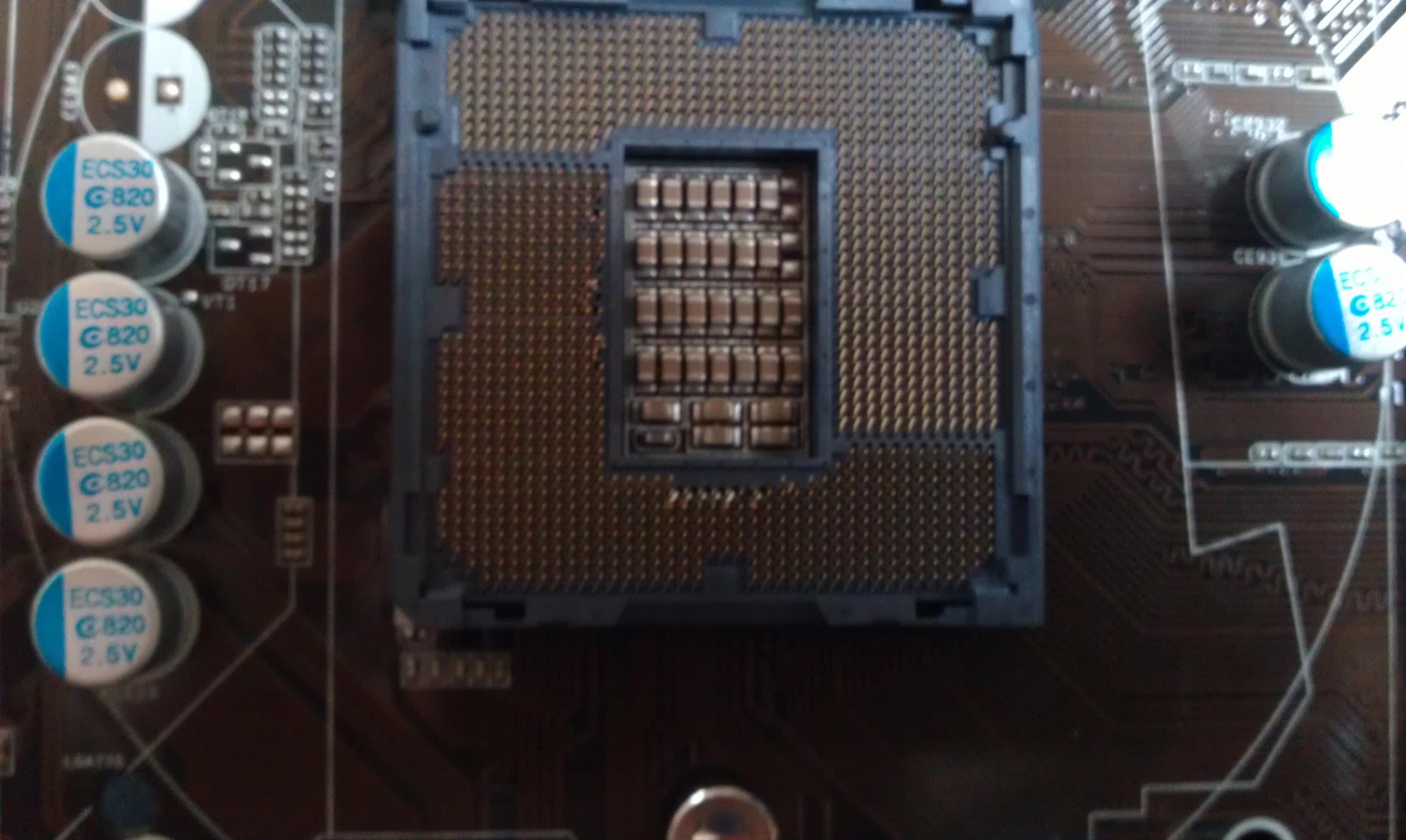

Ich habe die CPU noch mal ausgebaut und mir den Sockel des MB angesehen und dabei entdeckt, dass einige Kontakte schief sind, sieht nicht normal aus. Ich denke dann mal dadurch entsteht der Kurzschluss!?
Da ich beim Einbau der CPU nichts falsch gemacht habe, und ich auch nicht wüßte, wie man das sollte, wird der Schaden wohl schon von Beginn an gewesen sein. Ich hoffe mal, das MB wird dann zurück genommen...
