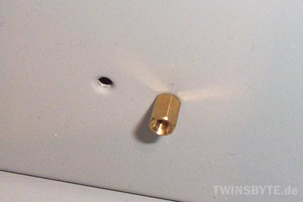

hast du die abstandshalter zwischen mainboard und gehäuse eingebaut? ansonsten gibt es einen kurzen, der zu diesem fehlerbild passen würde

Wichtig ist das Board darf nicht einfach "aufliegen" !
Ausser du hast eine nichtleitende Unterlage.^^

Wegen den Abstandshaltern habe ich jetzt nochmal geschaut. Diese gibt es hier nicht. Und selbst wenn ich welche einschrauben würde, wäre das Board zu hoch und Anschlüsse würden hinten nicht mehr passen. Wäre das Board jetzt defekt wenn es am Dead-Ground liegt?

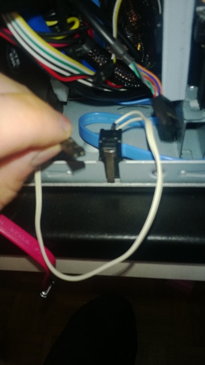

Was mir gerade aufgefallen ist, ist dass am Gehäuse ein kleiner Kippschalter ist, der automatisch betätigt wird, wenn das Gehäuse geschlossen ist. Von ihm geht ein Kabel mit 2 Pins weg. Hat das was zu bedeuten?

Also das Netzteil funktioniert. Kann es nicht doch an diesem Kabel liegen?

Intrusion-Detect (Kippschalter) welcher das Öffnen des PC´s meldet und den Rechner am Starten hindert. Sollte Dein Mainboard solch eine Funktion besitzen via Jumper überbrücken gemäß Anleitung.

Ein Kurzschluss kann durchaus das Mainboard beschädigen. Abstandhalter liegen bei einem Gehäuse/Mainboard immer bei
Okay ich konnte das Problem lokalisieren weiß nur noch nicht wie ich es lösen soll. Also der Untergrund scheint wirklich keine Abstandshalter zu benötigen, denn als ich die Schrauben aus dem Mainboard entfernt hatte, ging es sofort. Die schrauben kratzen anscheinend eine dünne Schicht oben vom MB ab und somit leitet es dann. Kann ich das irgendwie umgehen? Plastik unterlegscheiben oder so?
Genau dies ist der Dead-Ground ;D Um welches Gehäuse handelt es sich denn genau?

Nimm dünnen Karton und schneide dir Quadrate aus mit nem Nagel durchstechen, so kannst provisorisch ein paar isolierende Unterlegscheiben herstellen. Wenn kein besseres Material da ist , ist das einzige schnelle Lösung.
Und lege ich diese dann zwischen Mainboard und schraube oder zwischen Mainboard und Untergrund?
