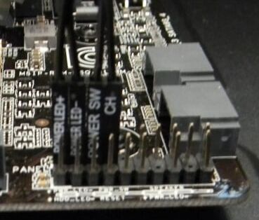

Nach dem Zusammenbau rührte sich kein Lüfter und es leuchtete auch nichts.
Ich hatte alles fest verbaut und eingesteckt.
Das Problem hängt anscheinend mit dem richtigen anschließen der Kabel Power LED + und -, HDD LED, Power SW, Reset SW, und dem Speaker Modul zusammen.
Hier Bilder wie ich die Kabel angeschlossen habe und die Pin Definition:
https://onedrive.live.com/redir?res...49&authkey=!APTteZt2PHNvwdQ&ithint=folder,jpg
Netzteil ist eingeschaltet und ich habe auch schon probiert den PC manuell, also mit Schraubenzieher an den Power SW-Pins zu starten.
Das mitgelieferte Handbuch enthält keine Abbildung wie die Kabel eingesteckt werden sollen.
Was meint Ihr?
Die Komponenten müssten zueinander kompatibel sein, oder?
Vielen Dank für eure Lösungsvorschläge.

Meine auch das deine Panel anschluß Kabel falsch gesteckt sind aber hast auch alle NT Kabel richtig angeschlossen keins vergessen?

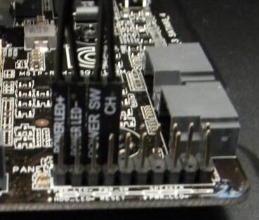

das Bild vom Handbuch hast duch doch hochgeladen, da sieht man doch, wie was gesteckt wird
und da sieht man, das du alles richtg angeschlossen hast.

Nein ist nicht vom mitgelieferten Handbuch, sondern vom Online-Handbuch:

So wie ich das sehe, hast du die kleinen Pins, die von deinem Ein/Ausschalter von Gehäuse kommen, falsch rum eingesteckt, oder habe ich unrecht? Ich meine, dass die schon richtig stecken, aber eben mit der Schrift nach außen und nicht wie bei dir nach innen.
@der_garTen es ist völlig Wurst, wie rum man die Pins bei den Power und Reset Taster rein steckt, denn was macht ein Taster oder Schalter? richtig er brückt für eine gewisse Zeit die Kontakte.
Man sieht es auf dem Bild nicht, der Kabel des Ein/Ausschalters ist nicht geteilt sondern nur ein einziger!
Dann habe ich nichts gesagt :mussweg:
