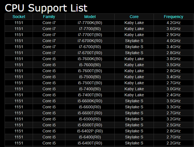

Erklaere mir mal, warum bei diesem Brett kein i5-9400 in der Kompatibilitaetsliste drin ist?
Weil.
Deine CPU ist 9th-Generation.

Vergiss es.
Der Prozessor passt da zwar rein. Nur rennen will der nur mit Brettern die LGA1151v2 sind.
BFF
Reaktionen: abcddcba und Otsy
Ja.
Das Brett ist mit dieser CPU praktisch tot.

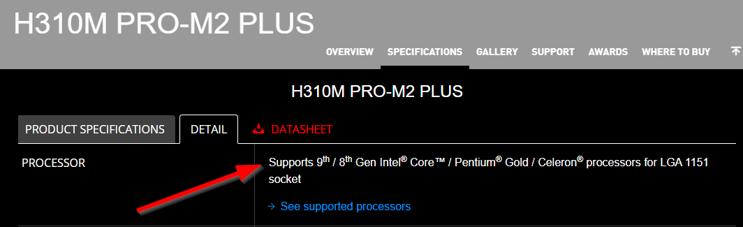

Was Du brauchst ist ein Brett wie dieses.
Oder irgendein anderes das/was Deine CPU ab kann.

jo dann werde ich mal morgen ein anderes board bestellen. hoffe mal das des wirklich die ursache isg
aufjedenfall danke für deine hilfe 👍🏻👍🏻
Da gibts kein hoffen, das ist die Ursache ;-)
Welches möchtest du denn jetzt bestellen, bevor es nochmal schief geht?
