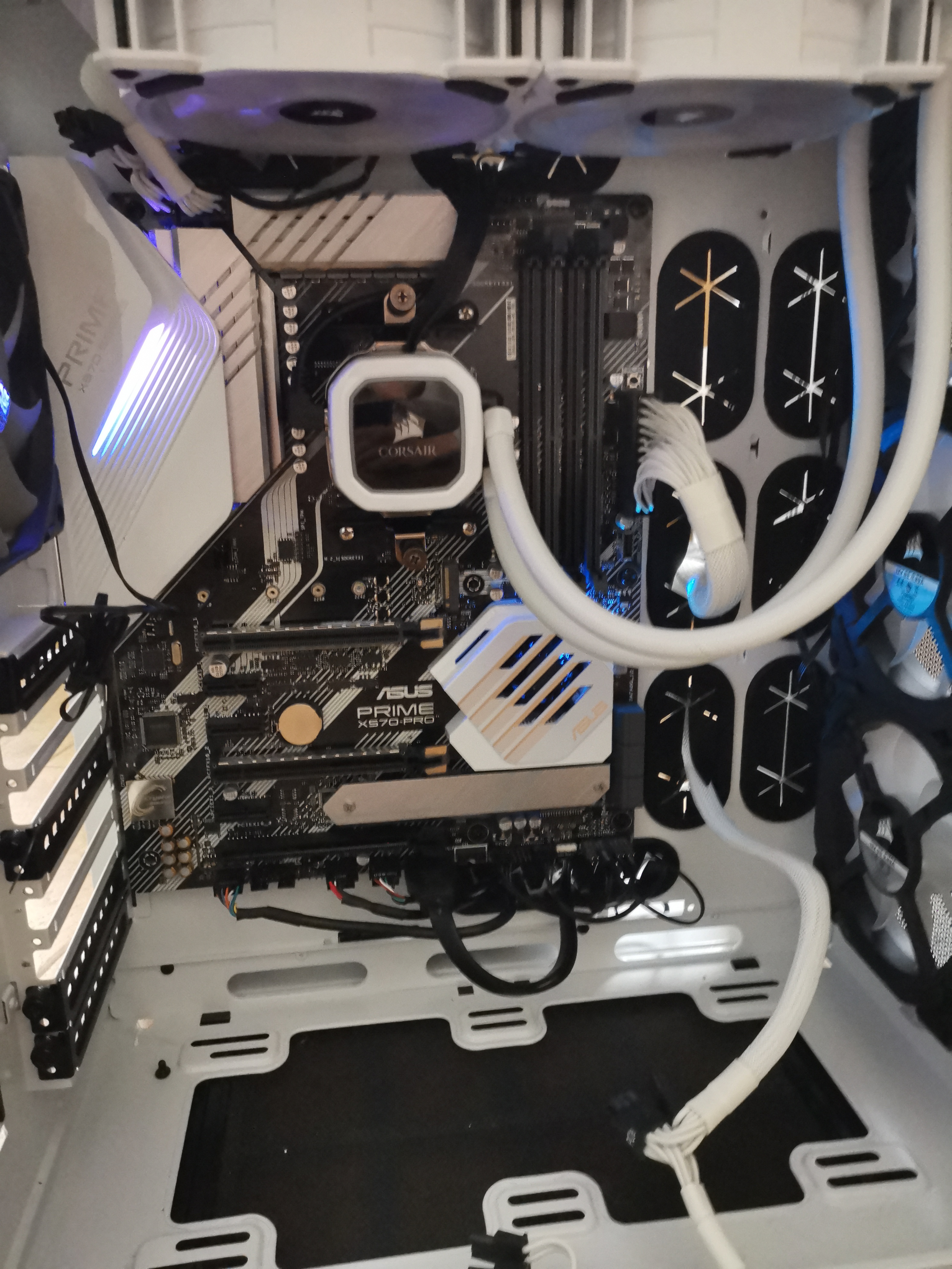

Foto vom Innenleben machen.

Bilder... - wir sehen nichts.

Bilder würden echt helfen, ja...

Bilder sagen manchmal mehr als 1000 Antworten hier im Forum ;)
Kommen
Kannst du den Bereich unten rechts mal in "scharf" machen?

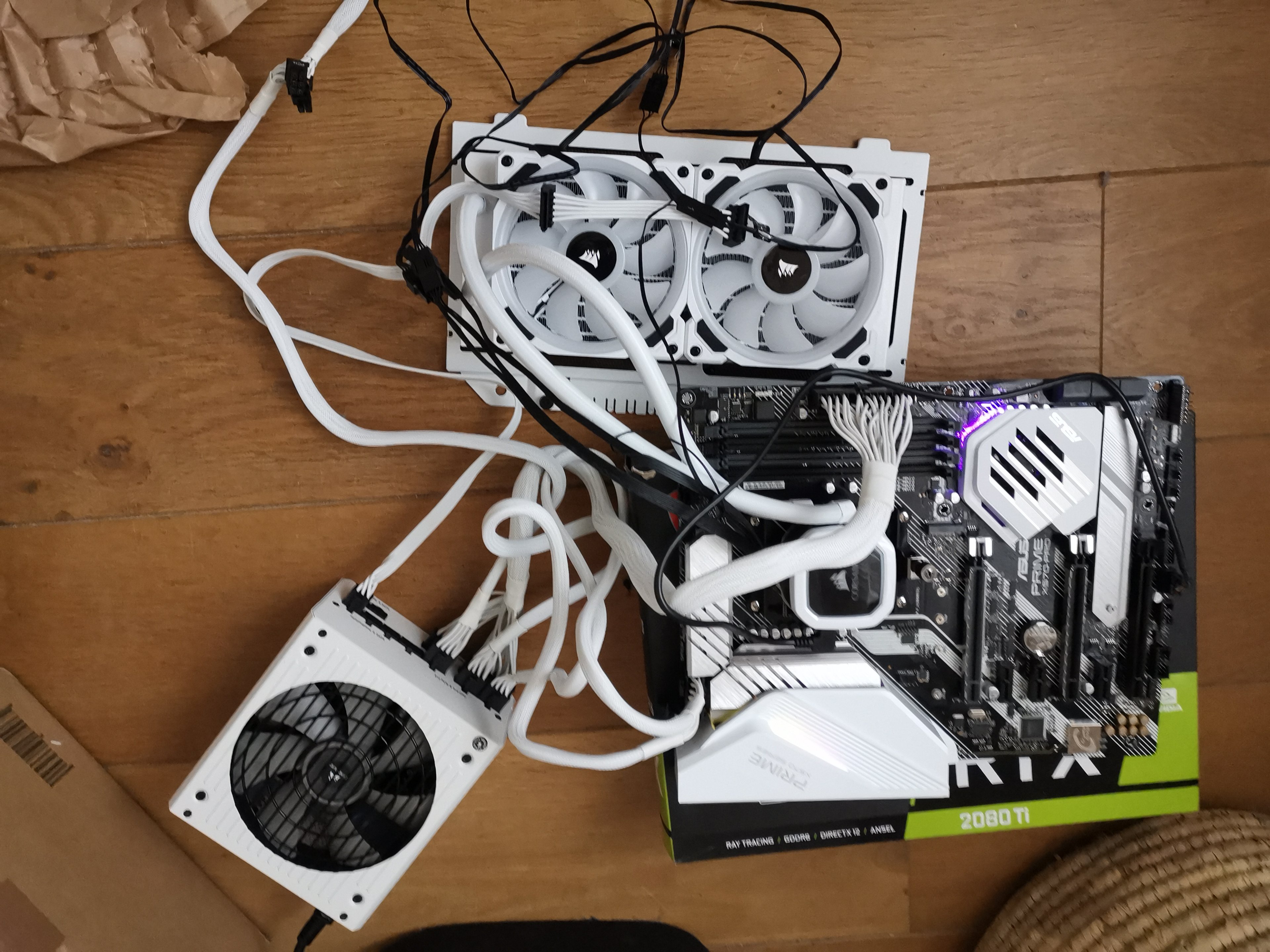

Tut mir leid, hab jetzt alles ausgebaut.
Dann Grafikkarte rein (Stromstecker nicht vergessen) und einen RAM Riegel und dann mal gucken was passiert.
Na dann steck die RAMs in A2/B2 und die GPU inkl. Strom rein - und starte es indem du die zwei Pins für den Powertaster kurz verbindest...
Hier die "Testbench", wie auch vorher nur die Mainboard LEDs leuchten..... Vielleicht einfsch das MB kaputt...
Kann auch das NT sein. Btw. hast Du einen Ein-Taster direkt neben dem 24-poligen Stecker (sofern die Anleitung nicht lügt).
Sicher, das die beiden zusätzliche CPU-Kabel in den richtigen Buchsen des Netzteils angeschlossen sind?
