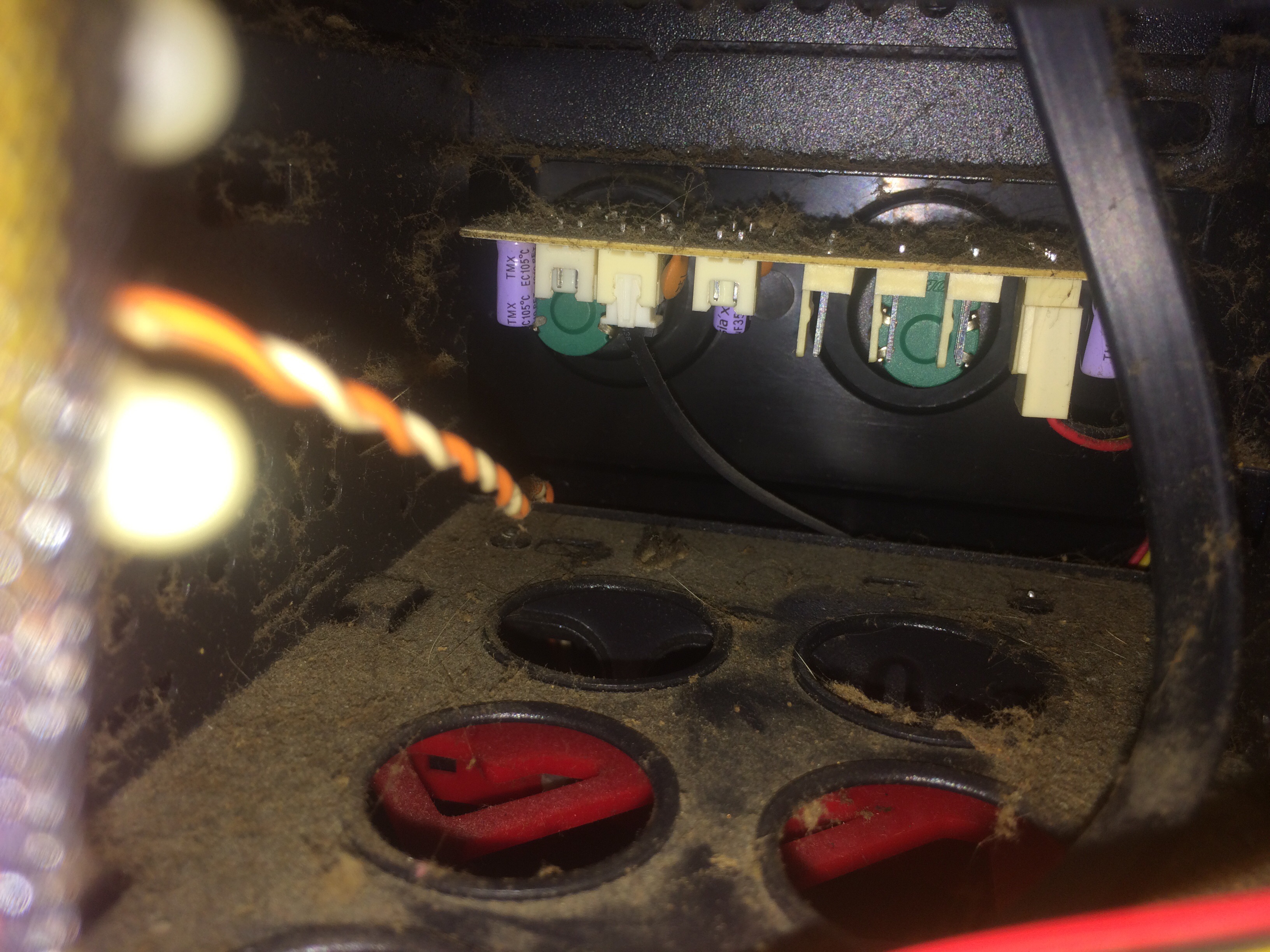

Das ist aber hierbei blöd eingebaut. Muss ich da auf was achten oder hat jedes seinen Platz? Bild hierzu kommt
Hier das Bild zu

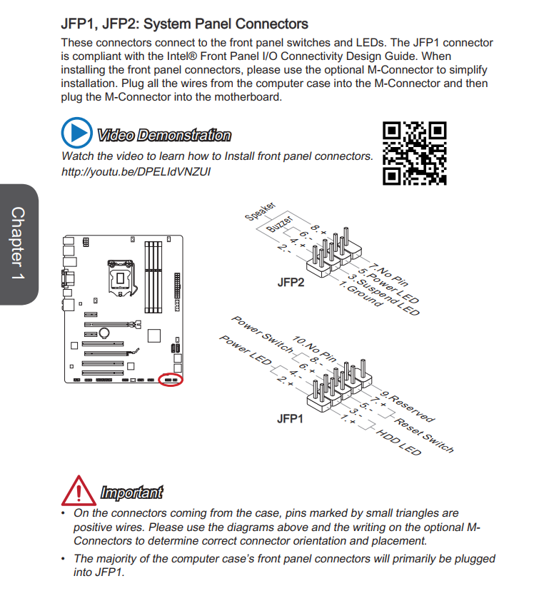

"power sw" ist der Ein-Aus-Taster. Ohne den zu verbinden ist nun auch klar, warum sich der PC nicht eingeschaltet hat. Alle Kabel haben ihren Platz. Schau in der Doku des Mainboards nach, mit welchen Pins der "power sw" verbunden werden muss. Reset sw oder hdd led kannst Du erstmal vernachlässigen, sind wie der Name schon sagt, der Resetknopf und die LED am Gehäuse für die Festplatte.

Ich habe Dir die relevante Stelle im Handbuch Deines MB bereits in meinen letzten Beitrag eingefügt. Ja, alles gut, wir sind hier unter uns ;)

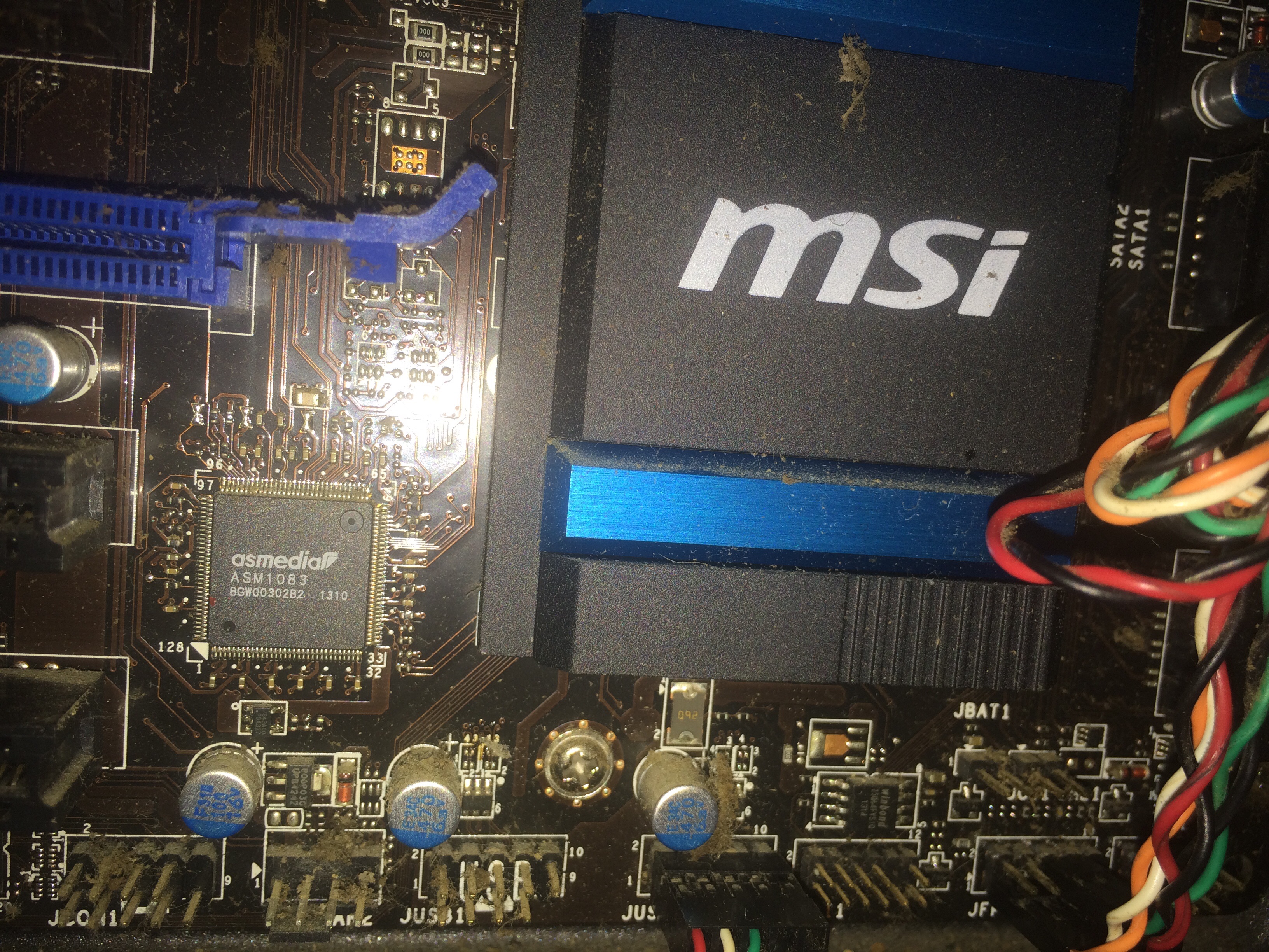

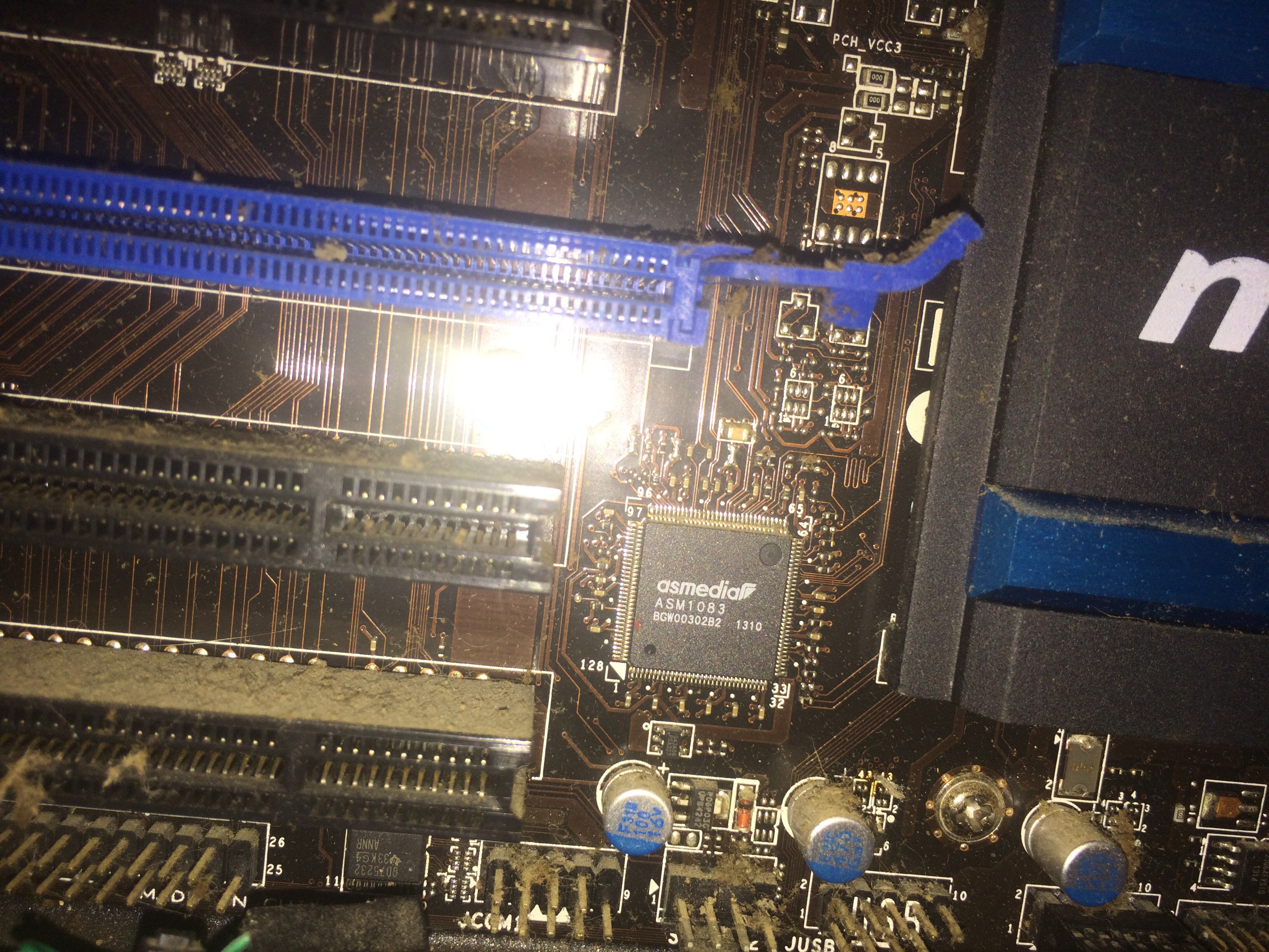

Schau Dir das MB mal ganz genau an und überprüfe es auf defekte Elkos/Kondensatoren. Sieht so aus: klick
Da würde es auch schon reichen, wenn ein Elko nur aufgebläht ist, also die Kappe nicht eben, sondern nach oben gebogen ist. Falls er schon aufgeplatzt und Elektrolyt ausgelaufen ist, dann siehst Du das an den Ablagerungen.
Ja, das sind die. Aber wenn da nix aufgebläht ist. Wobei eine Aufblähung bei SMDs nichts zu heißen hätte, aber das ist ein anderes Thema.

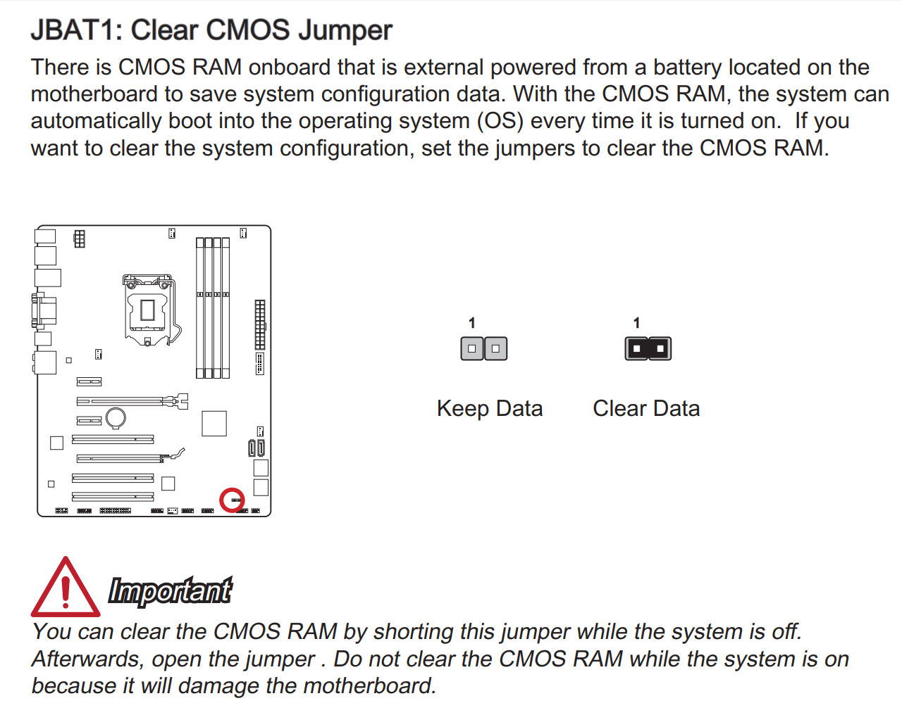

Hast Du das BIOS schon mal zurückgesetzt?

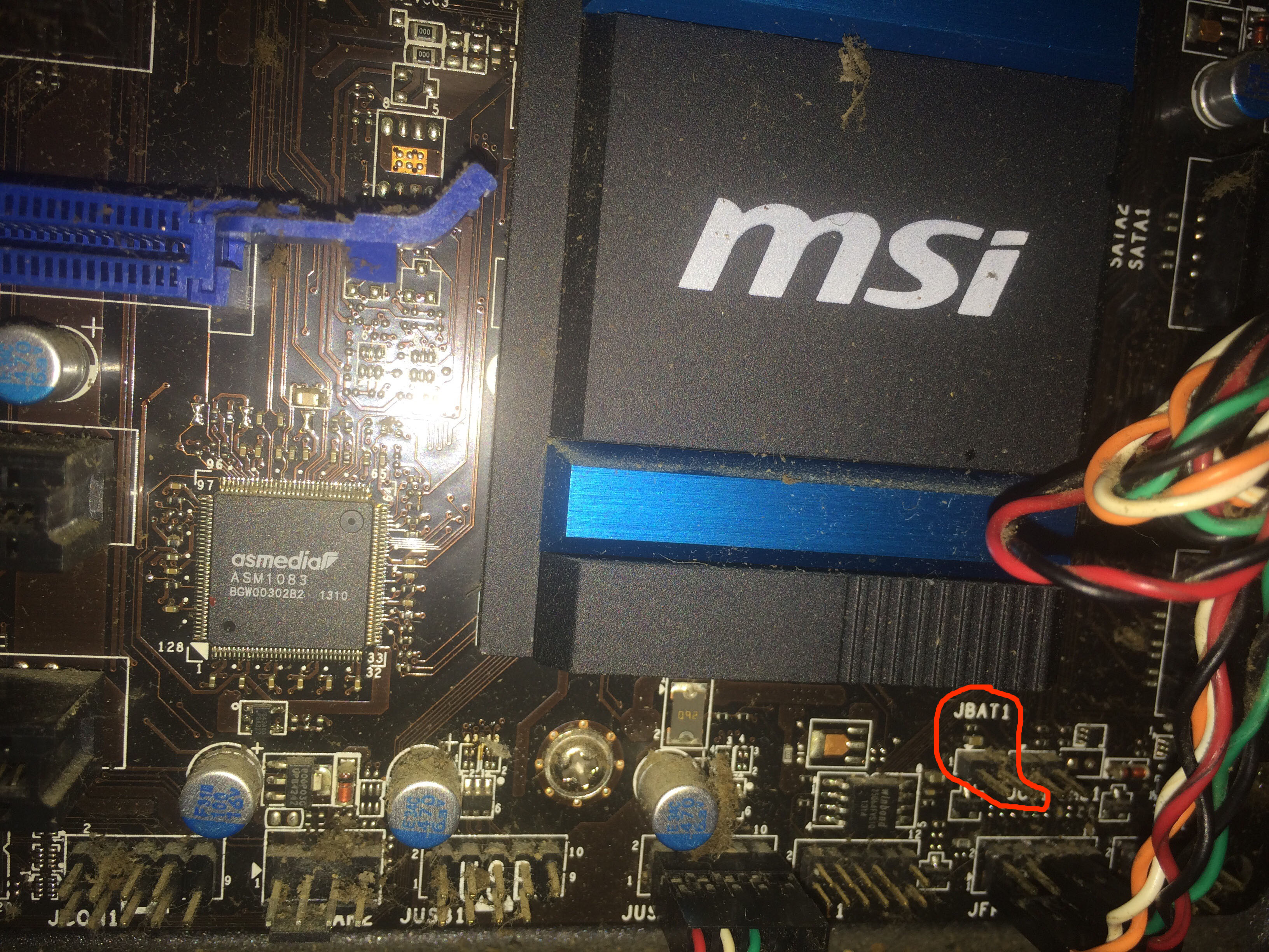

Ich versteh das nicht ganz was das sein soll sorry :/ es soll laut deinem Bild unten sein.
Diese beiden Pins musst Du kurzschließen, die unterhalb der Beschriftung "JBAT1". Falls Du keine Steckbrücke (oder auch Jumper) zur Hand hast, dann nimm einen kleinen Schraubenzieher und stelle so kurz den Kontakt her. Aber wirklich nur zwischen diesen beiden Kontakten und nirgends sonst! Einfach nur kurz verbinden und dann gleich wieder runter mit der Steckbrücke bzw. weg mit dem Schraubenzieher. Und solange die Steckbrücke auf den Pins ist, auf keinen Fall den Rechner einschalten!
Das setzt Dein BIOS auf Werkseinstellungen zurück.
Dann versuch zu starten. Falls das auch kein positives Ergebnis bringt, dann ist wohl wirklich das MB defekt.
