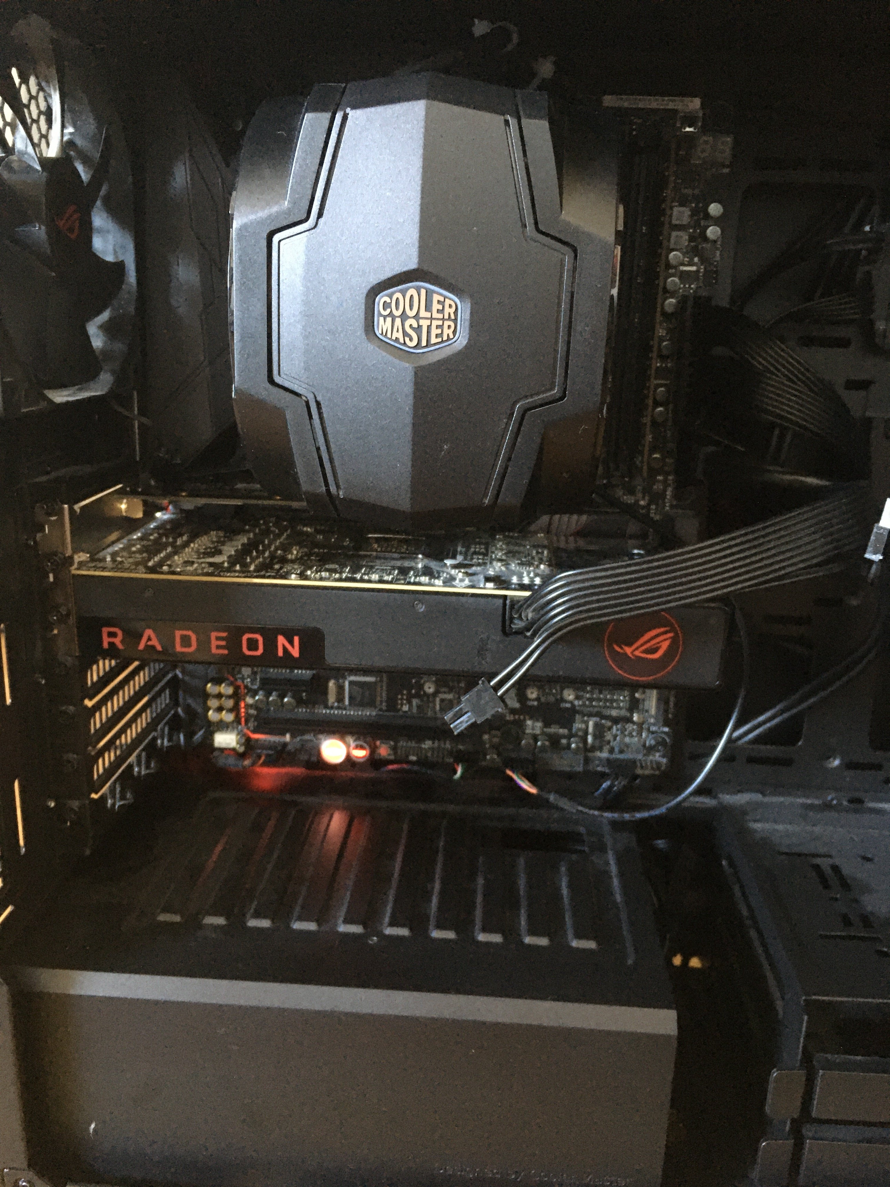

Liebes Forum ich habe alles vom Motherboard entfernt, ausser:
-CPU
-CPU-Kühler
-Motherboard - stecker
-H.D.D LED
Die LED leuchtet nicht, wenn ich den Pc anschalte...

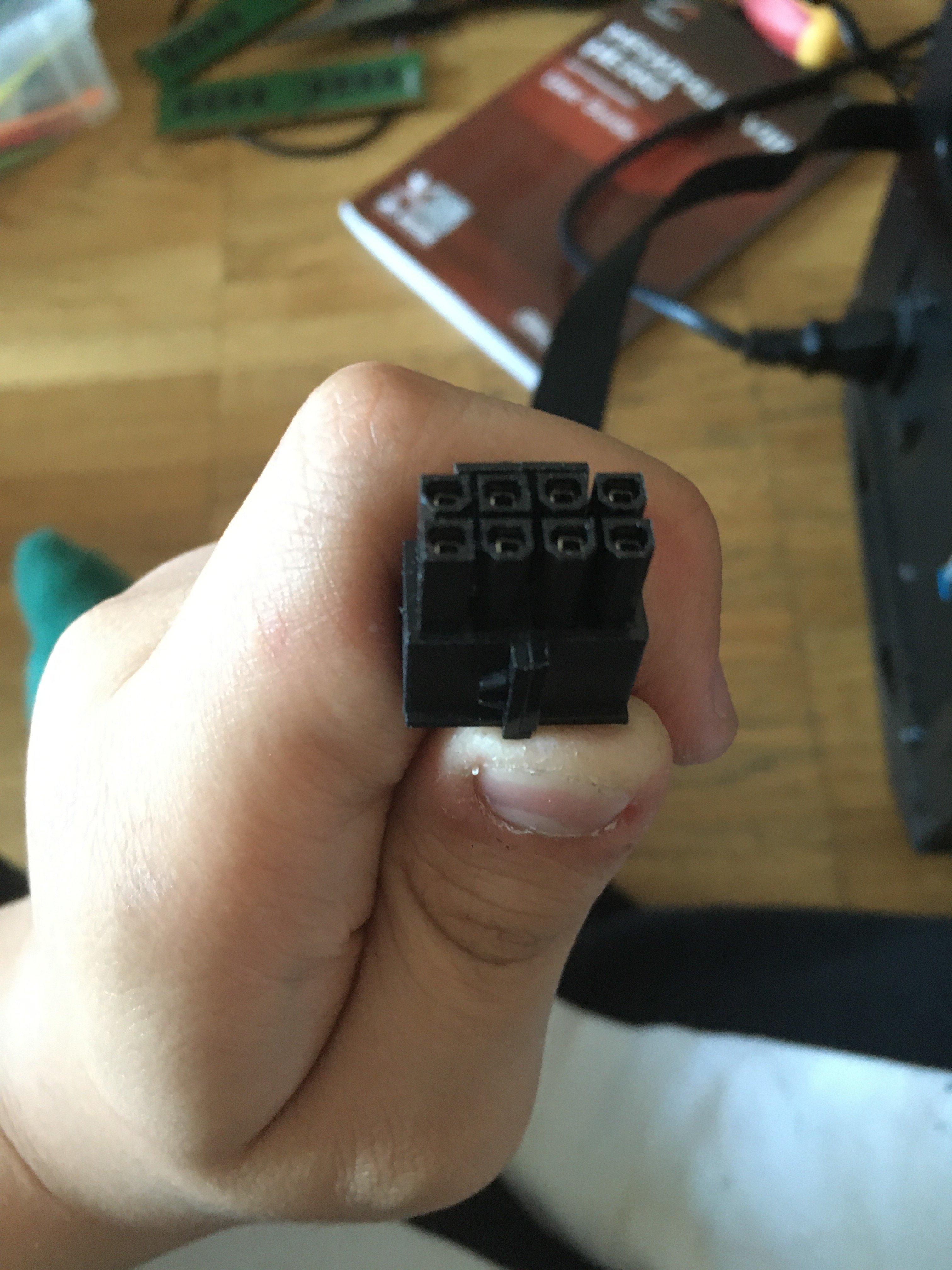

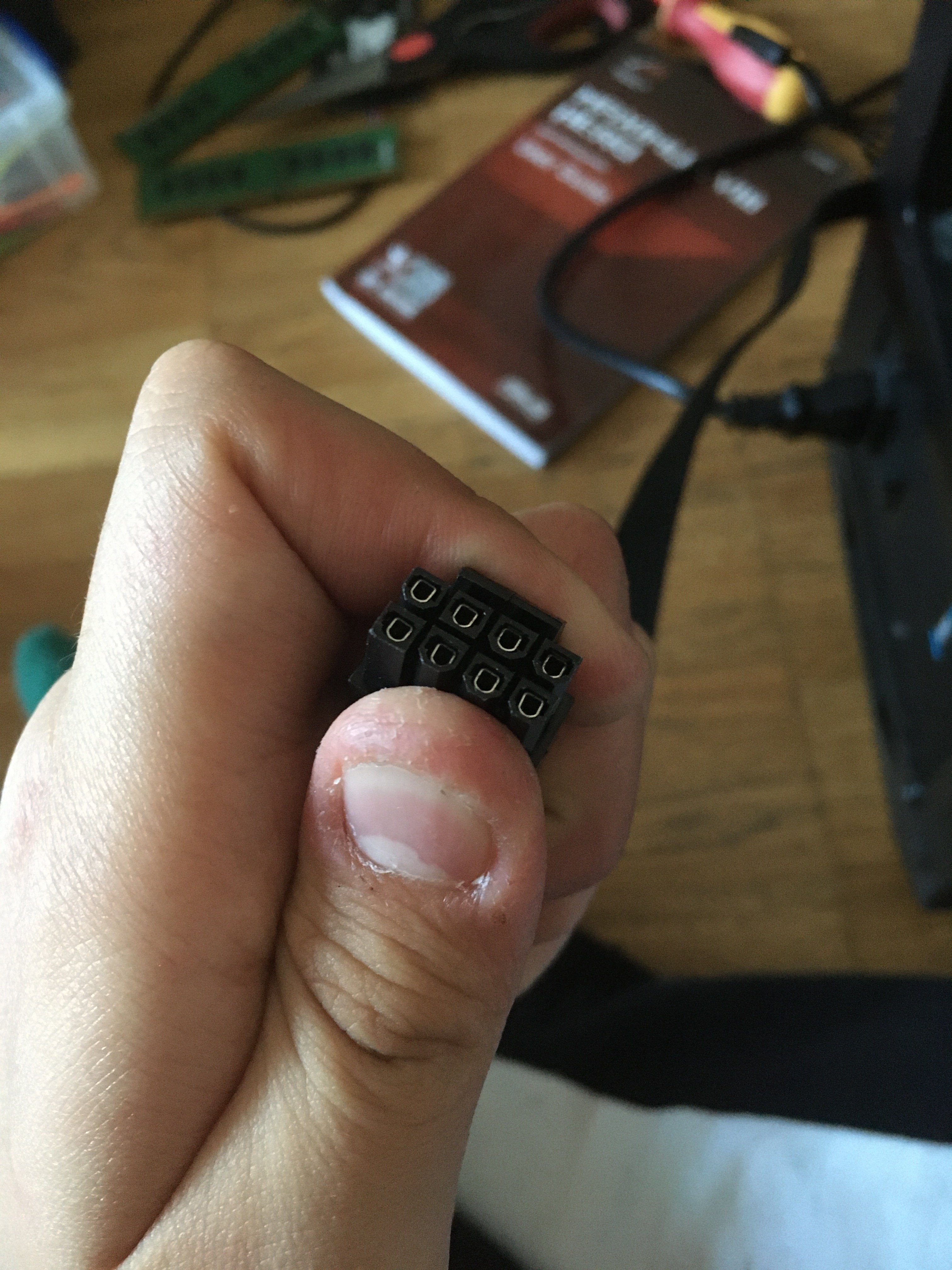

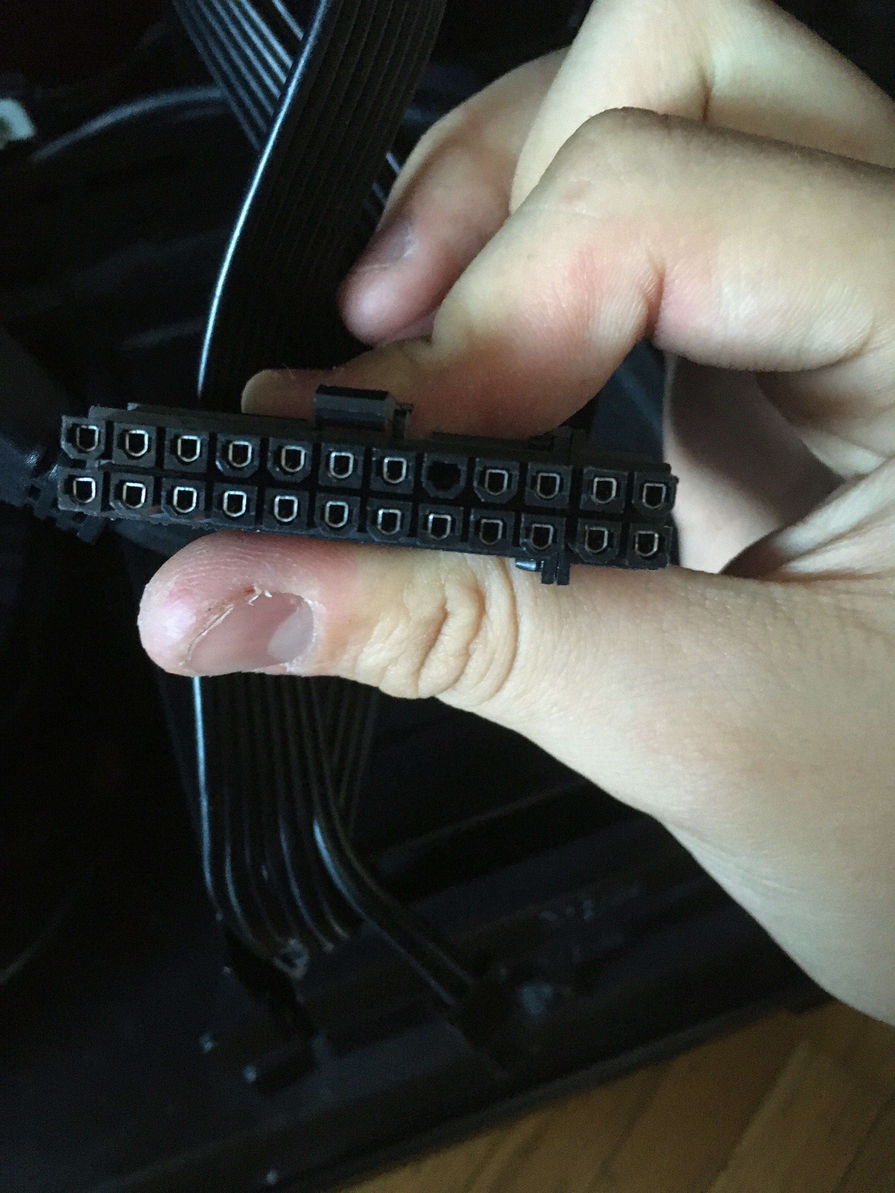

Ist dies ein fehlender Kontakt?
Das obere Foto ist der Normalzustand des CPU-Kabels.
Unten ist, wenn ich die Kontakte rausstosse. Müssen die Kontakte ganz vorne sein?

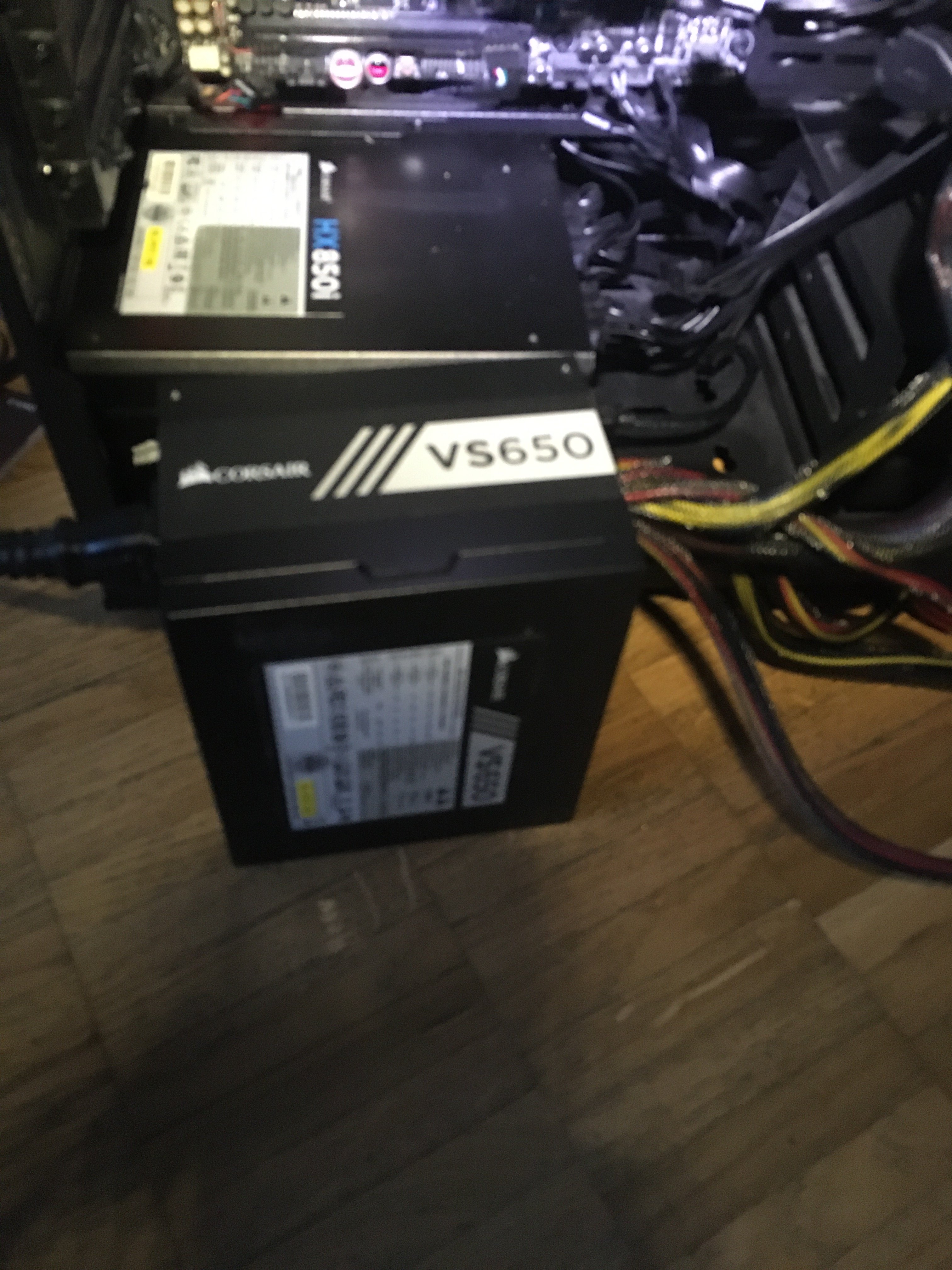

also: ich habe den PC mit einem Neuen PSU angeschlossen.
Es ändert sich nichts!
die HDD LED blinkt nicht...

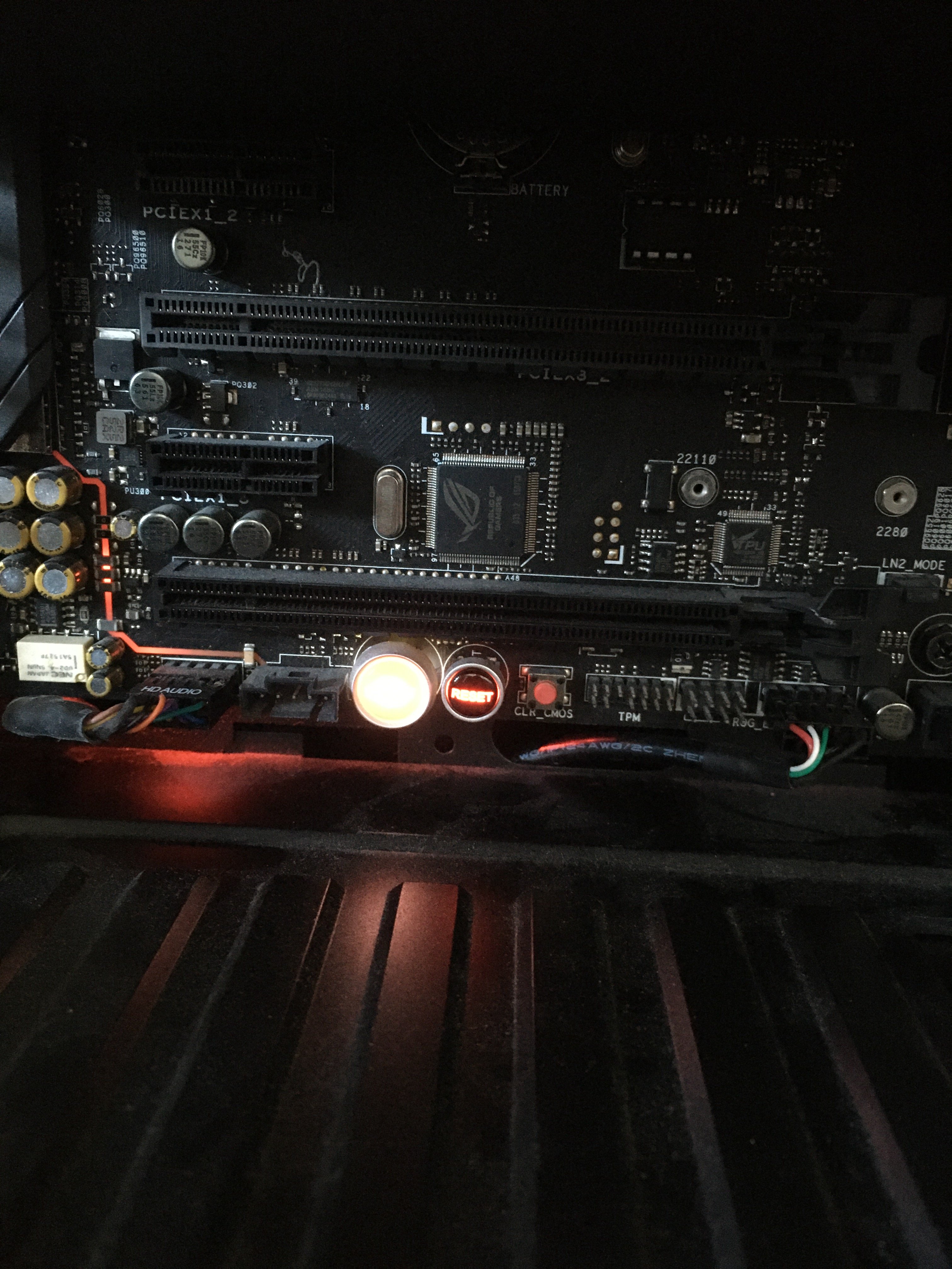

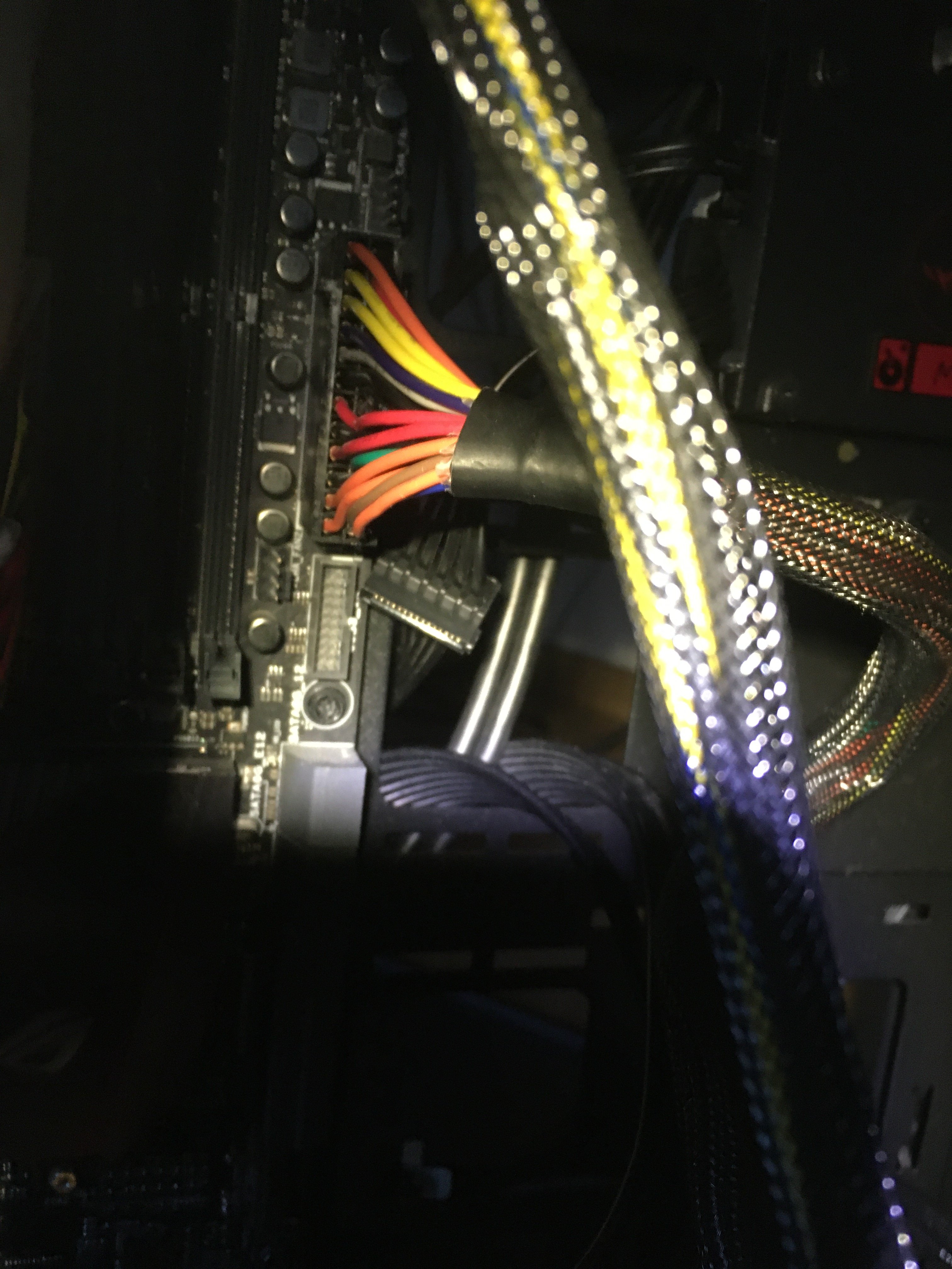

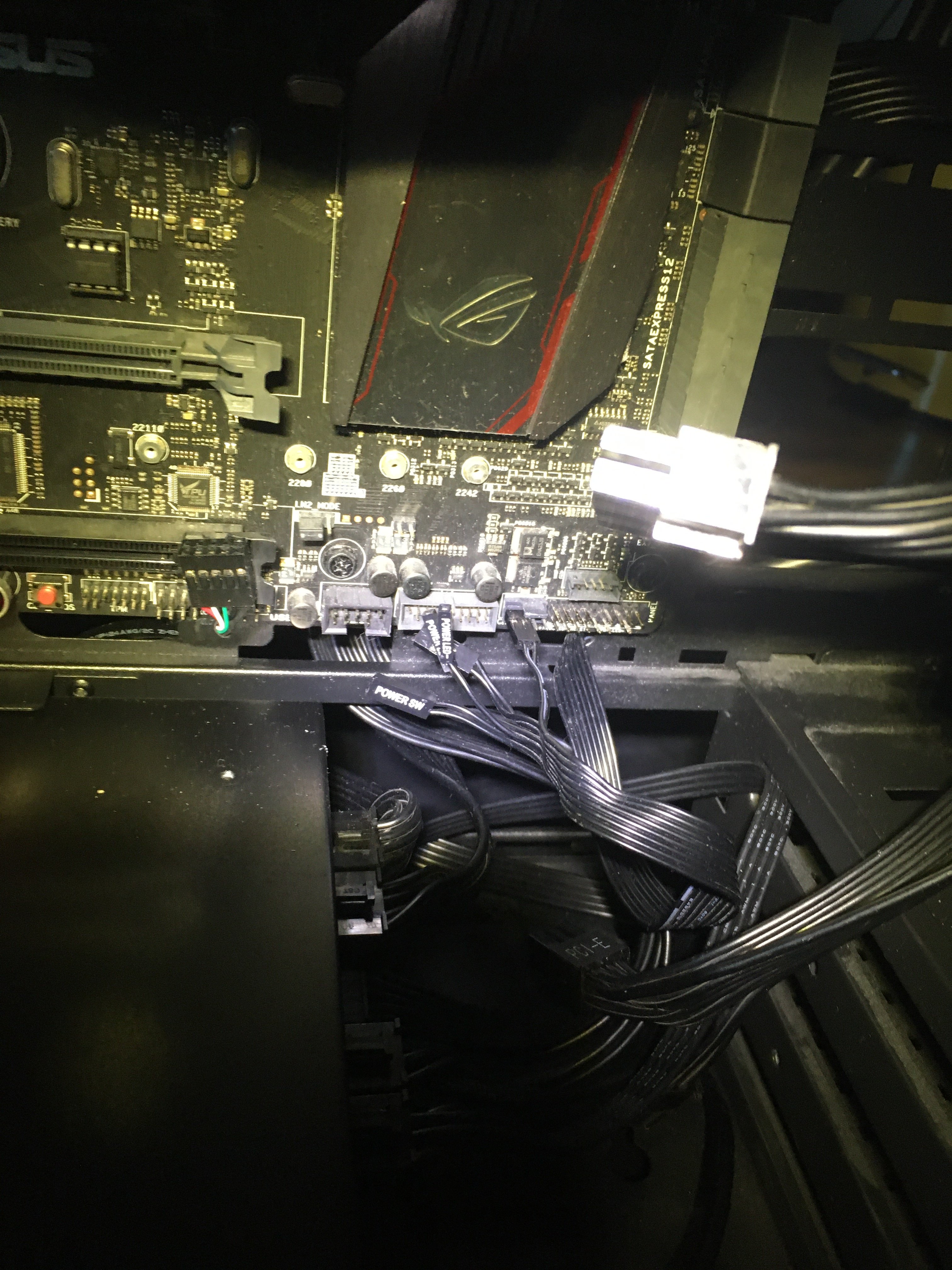

Hm, ich habe eben mal die Bilder durchgeguckt. Auf dem letzten bild sind alle Kabel, die zu den Gehäuse-Tastern und -LED führen, nicht aufgesteckt. Auf dem ersten Bild mit dem Stromanschluss zum Mainboard sieht der Stecker etwas verkokelt aus; unten bei dem Daumen hängt irgendwas flunsiges dran.
Also, Ich habe die Ursache herausgefunden.
Ich habe das Netzteil UND die CPU ausgewechselt.
Das Motherboard hat nun aufgehört zu leuchten und flackert nun.
Ich habe auch 2 so binär-Codes die eigentlich bei Start des Motherboards die Fehler anzeigt.
(Z.b. 07= RAM nicht richtig installiert)
Es liegt am Mobo.
Ich weiss nicht, ob man es noch reparieren kann.
Ich versuche ein BIOS Flashback zu machen, da mein Mobo dies auch ohne CPU machen kann.
