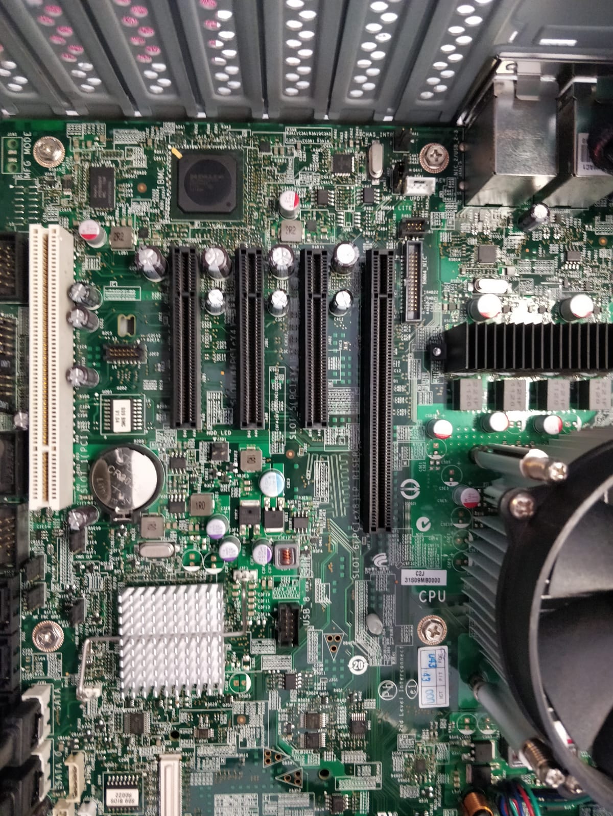

PCI-e x8 1x 2.0 (x16 mech.)
Das Ding hat auch nur 4GB Ram, für Win10 gerade so ausreichen aber eigentlich zu wenig.
Theoretisch ist die Graka kompatibel, aber hat durch das alte Mainboard schon Leistungseinbußen.

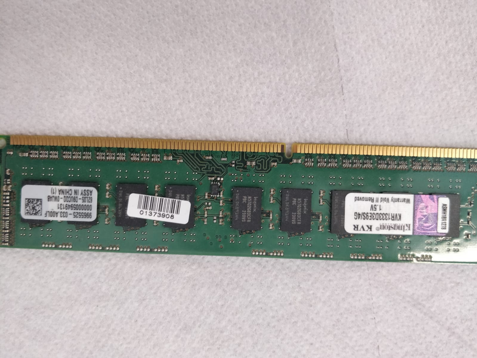

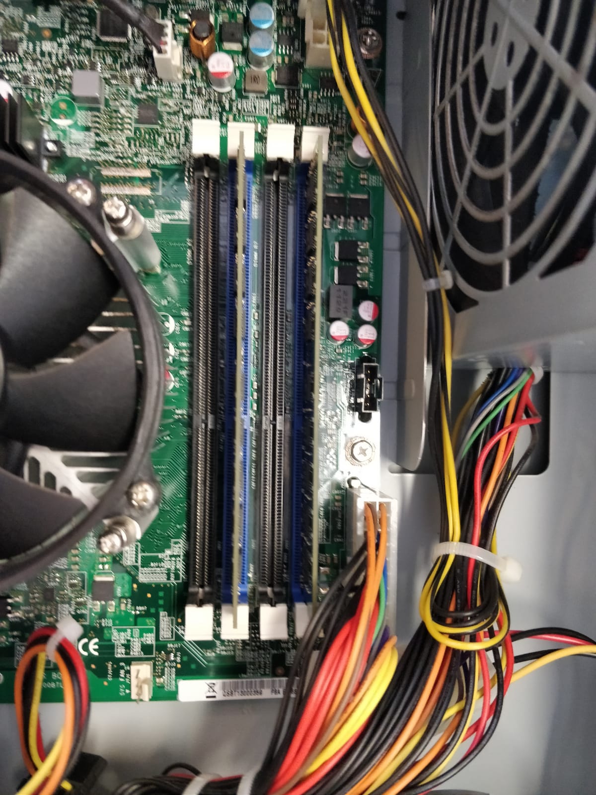

Mein Vater hatte (anders als es in dem PDF steht) glücklicherweise 8GB Ram nachgerüstet. Ich hätte theoretisch auch noch 2x2Gb rum liegen, die könnte ich ja auch noch einbauen, oder?

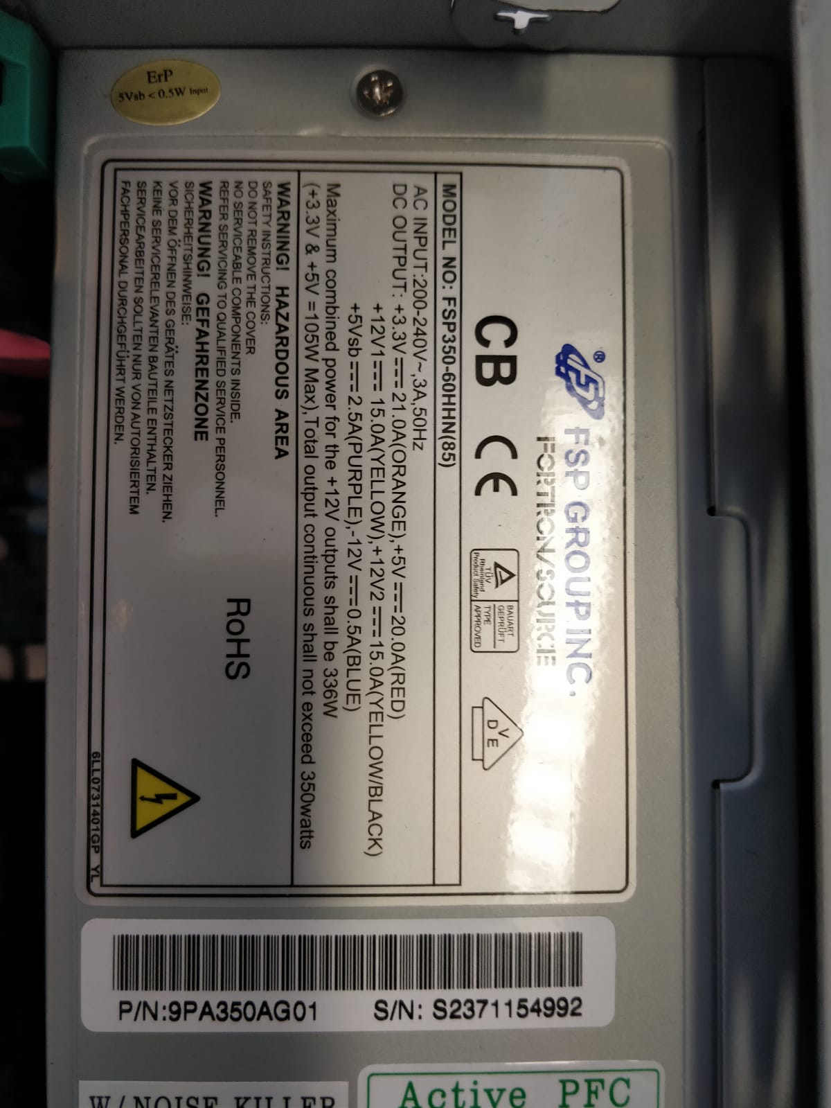

Glaubst du, ich sollte es dann nochmal mit dem alten 350 Watt Netzteil probieren? Dachte ja eigentlich dass das nicht reichen würden, aber laut Netzteilprognose sollten eigentlich nur um die 300 Watt benötigt wurden, obwohl bei der Beschreibung für die Grafikkarte 500 Watt steht.

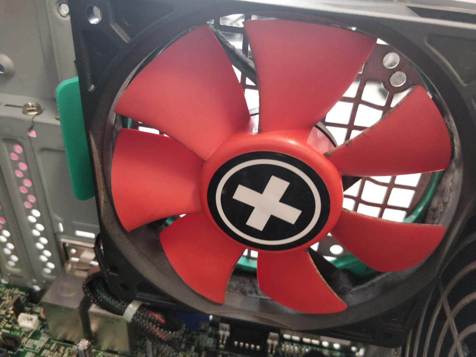

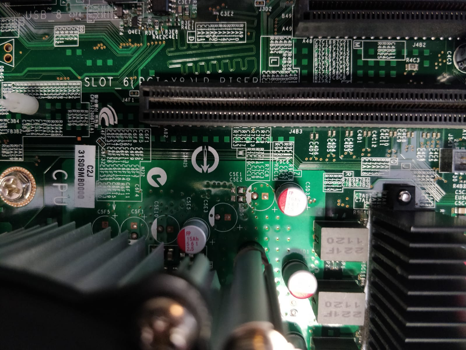

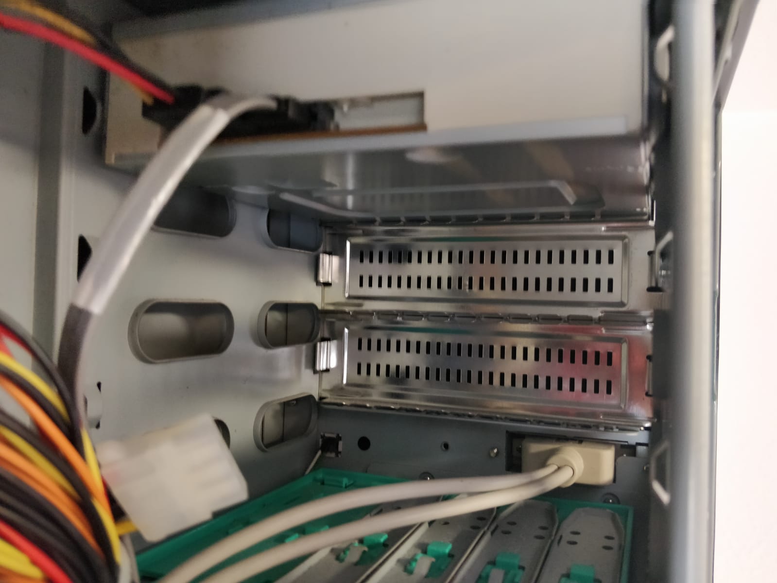

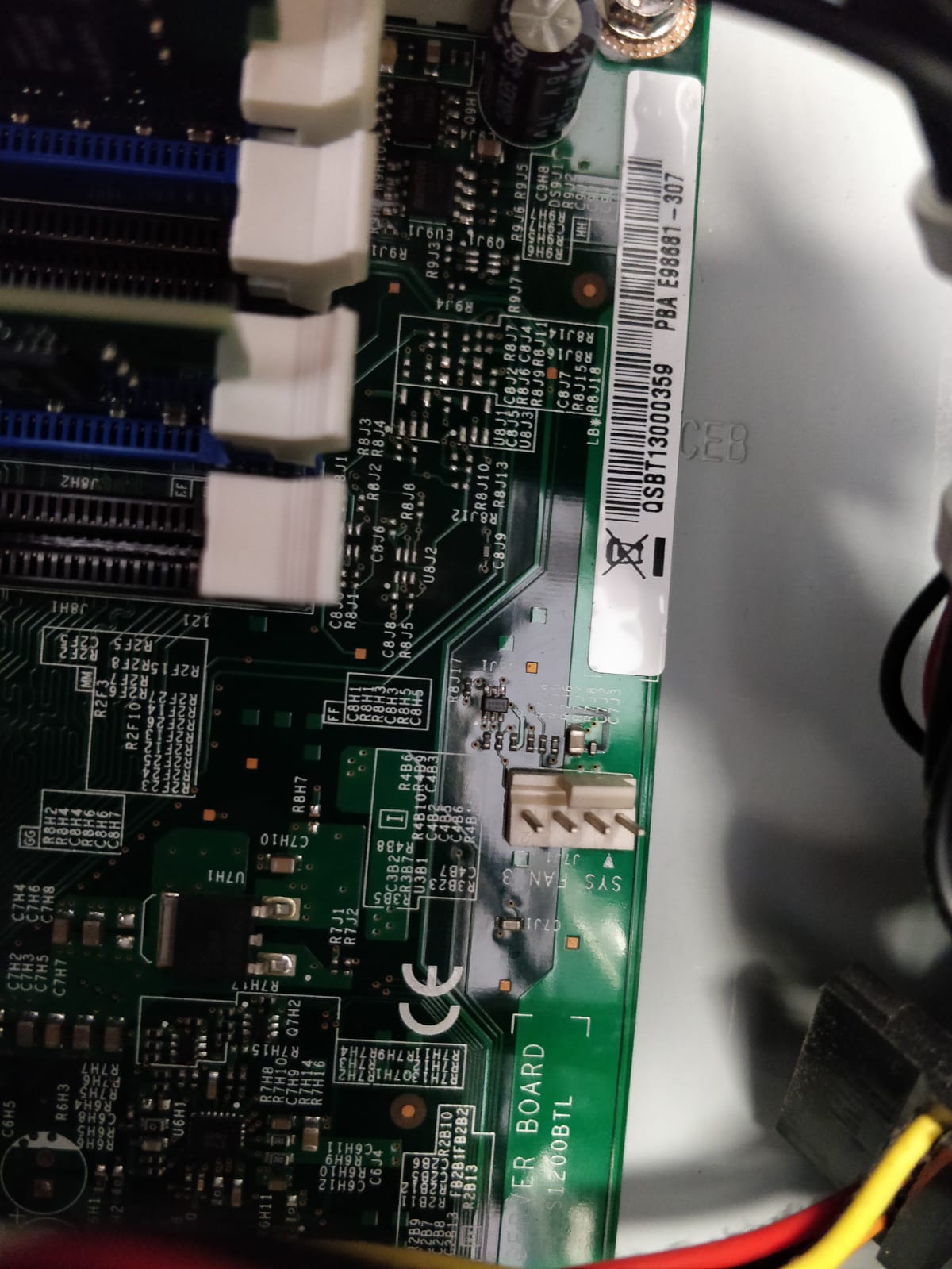

Ich hab noch Bilder, wo das alte Netzteil und die alte Grafikkarte verbaut sind, ich hoffe die helfen weiter.
Ansonsten bin ich morgen wieder zuhause und schicke neue.

Das mit nur 4GB Ram (DDR3) dürfte weitaus mehr ins Gewicht fallen, weil es einfach so wenig ist, da gebe ich @Benzer recht. Also entweder da ganz billig noch größere Speicherriegel besorgen, dass du auf mindestens 8GB kommt oder besser 16GB. Das darf aber auch nicht zu viel kosten, weil der Speicher vom "alten" Standard ist, den kannste dann nach dem Rechner "wegschmeißen".
Beim Ram den du dazu kaufst musst du glaube ich auf ECC ram achten, dass der auch genommen wird, ich bin mir nicht sicher ob non-ECC überhaupt laufen würde

Wegen dem PCI-e x8 1x 2.0 (x16 mech.) brauchst du dir eigendlich keine sorgen machen, dass ist zwar langsamer als es heutzutage ist, sollte aber auch besonders für die Grafikkarte kein Bremsschuh sein.
Super, nur 2 Riegel bestückt, da könntest du theoretisch noch 2 dazustecken. das du auf 8 oder villeicht 12/16GB Ram kommst. aber es sollte nicht teuer sein, also praktisch nur um die Kiste dazu zu bekommen, dass man etwas daddeln kann.
Oh, ich hatte überlesen, dass du da anderen Ram drin hast. das sind also jetzt 8GB insgesamt?

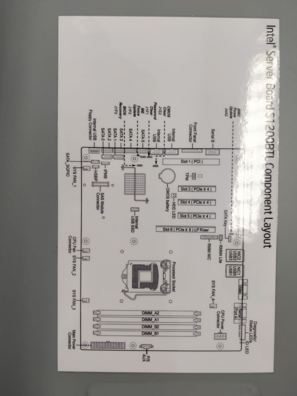

Ist das da oben rechts auf dem ersten Bild ein unbestückter 4-Pin Sockel? das sieht aus als wenn das der Sockel für die CPU Spannungsversorgung ist. Der sollte eigendlich auch belegt werden und sollte zuvor auch belegt gewesen sein.
Auf dem Letzten Bild mit dem Schema vom Board steht auch CPU Power connector. Als wäre das ein 8-Pin jedes aktuelle Netzteil sollte auch einen passenden Stecker haben.

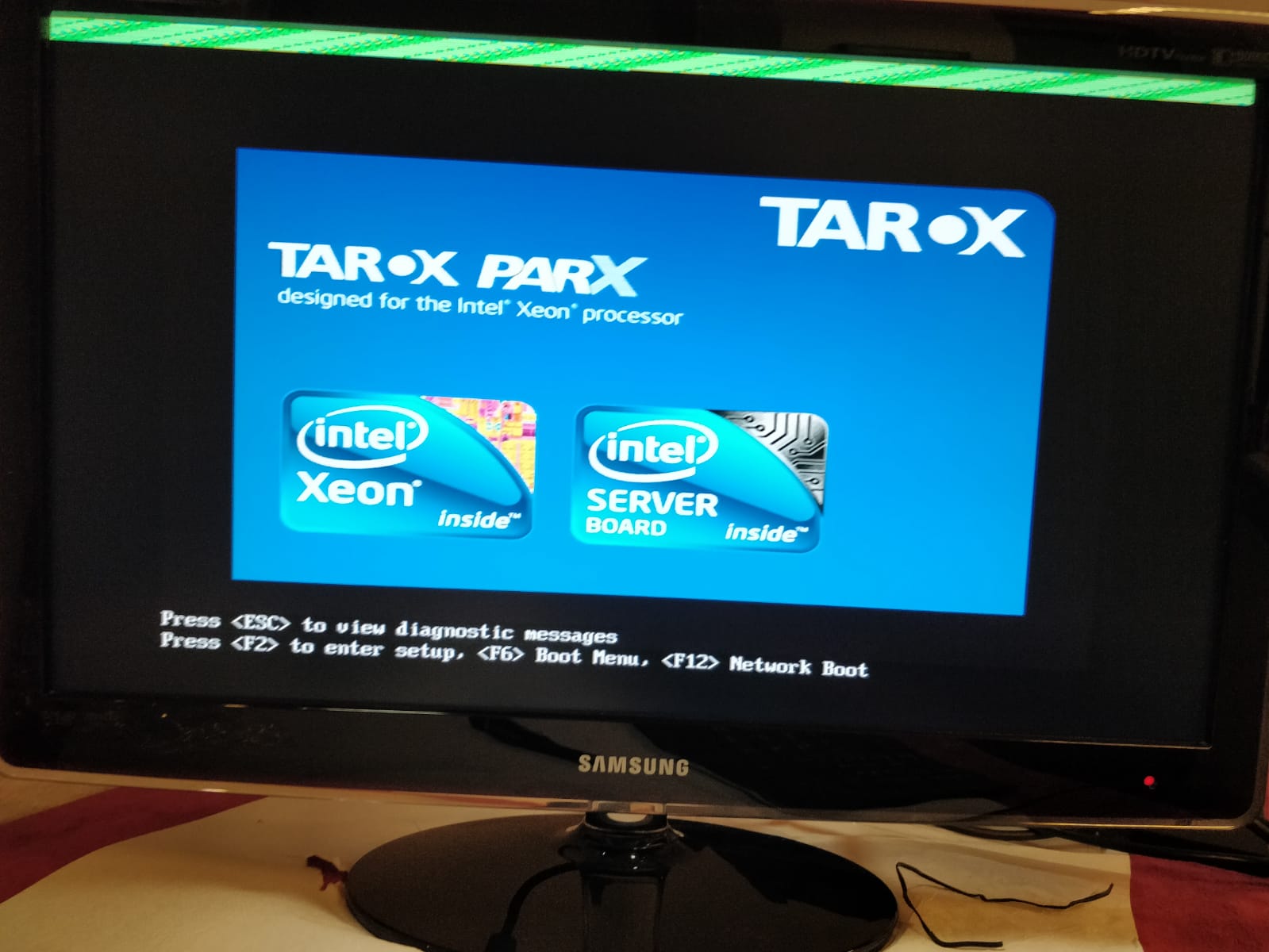

Ist der PC an der stelle abgestürzt/eingefroren? (der grüne Balken da oben sieht merkwürdig aus)
oder wartet der nur darauf, dass du dem was zu booten gibts?

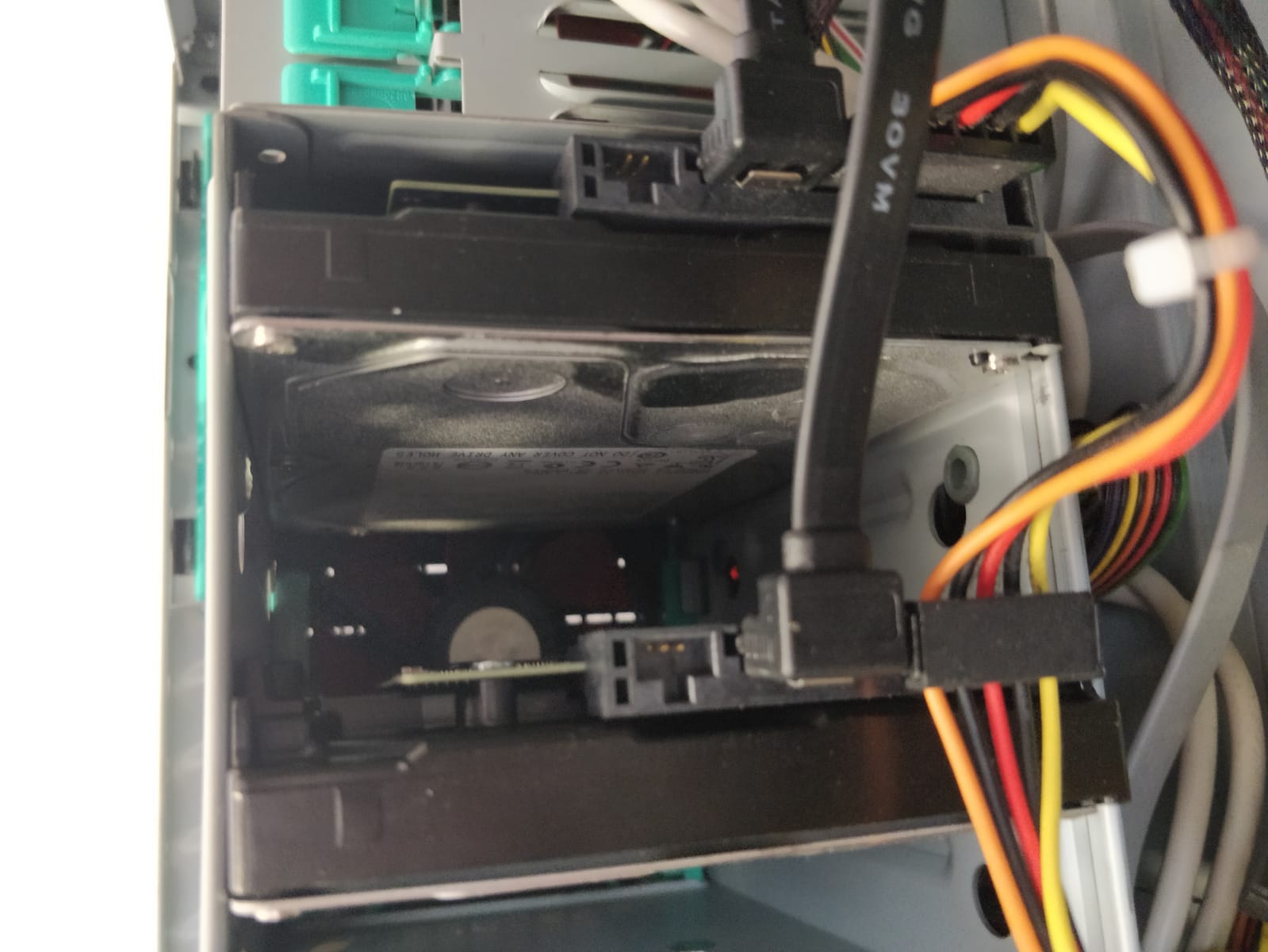

womöglich hast du die Sata kabel jetzt anders angeschlossen als zuvor und er findet den Bootloader nicht mehr
Bootet der PC mit der Grafikkarte gar nicht mehr oder bleibt es nur beim booten hängen?
Falls letzteres prüfe im BIOS die Einstellung der PCIE Ports, die sollten auf 2.0x16 feststehen und nicht auf AUTO sein, denn dann kann es u.U passieren, dass die GPU 3.0 meldet aber das Board das nicht versteht da es nur 2.0 kann. Sollte es am ersten Punkt scheitern prüfe noch einmal die korrekte Verkabelung, inkl. aller CPU-Zusatzstecker wie erwähnt und die Reihenfolge der SATA Bootdevices, bzw. tausch die Kabel um.
Laut Boardlayout ist der Stecker beim Sockel ein 4+4 Stromanschluss, der sollte aber passen wenn das Netzteil nur den (P4) 4er liefert und er korrekt eingesteckt ist. Schaut für mich richtig aus.

So siehts aus, der Bildschirm ist mit dem Bild eingefroren und nichts reagiert, so wie es das Bild zeigt, dass ich euch am Anfang angehängt habe.

hab nochmal alles kontrolliert und die Kabel sollten an der richtigen Stelle sein. Jetzt hab ich kein Standbildschirm mehr, aber wenn ich zB. mit F6 ins boot Menü möchte passiert nichts, bei F2 steht dann die ganze Zeit "Entering Setup..." und nichts passiert anschließend mehr.
Habt ihr Ideen was ich tun sollte? Hab die neue Grafikkarte nochmal ausgebaut und das alte Netzteil eingebaut und es passiert genau das gleiche, obwohl damit vorher alles normal funktionierte.

Mh, das Bootmenü sollte F8 und nicht F6 sein. Mit einem 8 poling Stromanschluss sollte es (eigentlich) gehen.
Ist aber nicht zufällig eine Logitech Tastatur? Ich hab eine bei der man erst die F Tasten aktivieren muss.
Evtl. Die Cmos Batterie raus und 15 min warten, dann wieder rein. Dann sollten die alten BIOS Einstellungen weg und alles auf Standard sein und du solltest ins BIOS setup kommen.
