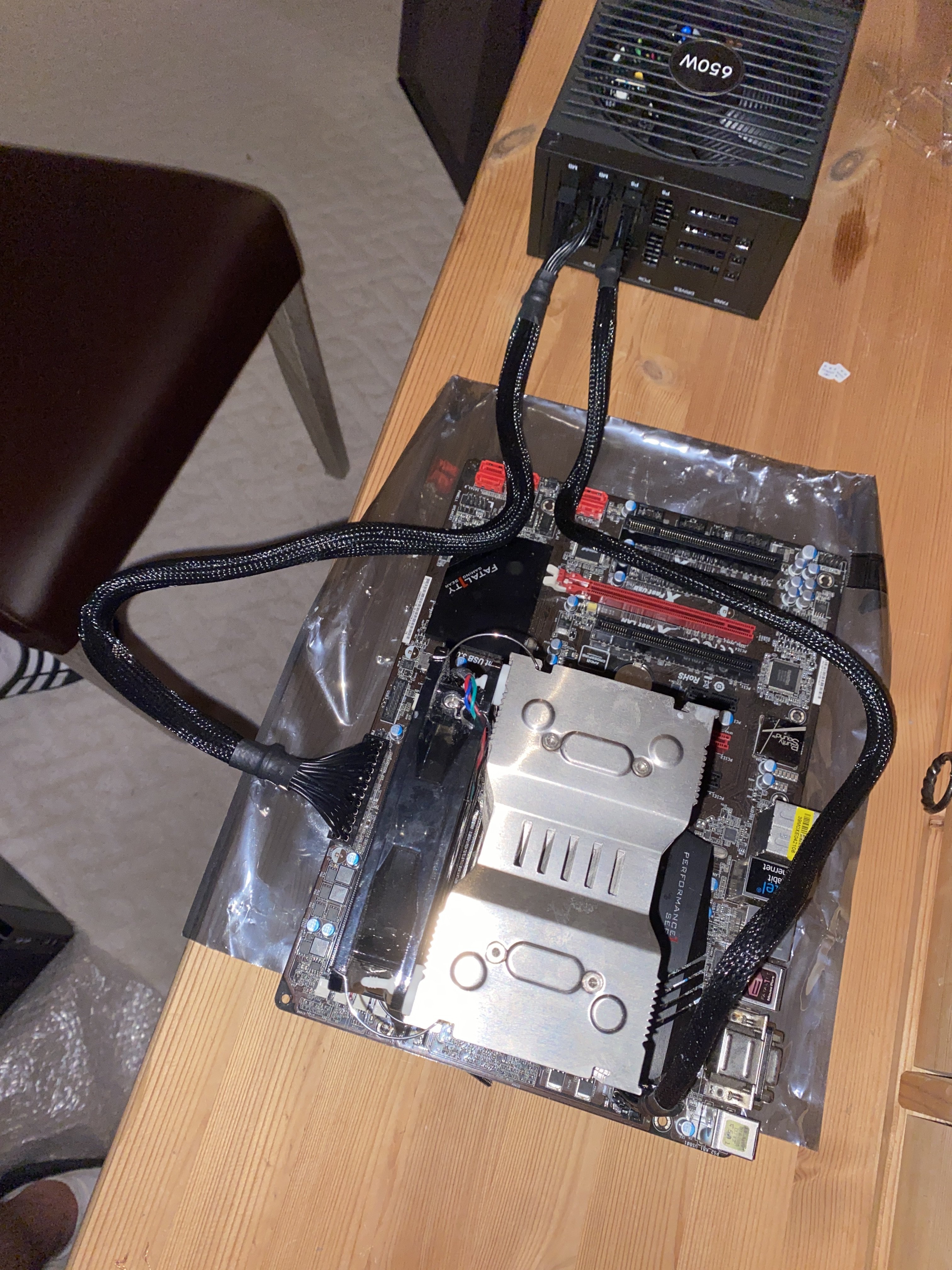

Hallo liebe Communitiy,
ich bin sehr verzweifelt. Ich hatte meinen Rechner jetzt 1 Jahr im Keller und vorher hatte ich bereits ständig Probleme beim starten. Seit ich den PC wieder aufgebaut habe geht gar nichts mehr. Drücke ich Start, drehen ganz kurz die Lüfter und die LEDs leuchten, dann geht alles aus. (Dauert 1-5 Sek.)
Also habe ich die Nullmethode probiert. Nichts. Neues Netzteil gekauft. Nichts. CPU und Mainboard gebraucht gekauft. Wieder Nichts.
Wenn ich das Netzteil kurzschließe und anschließend an das Mainboard stecke und dann wieder Strom anschalte startet der Lüfter vom Netzteil und dreht für ca 1 min und geht dann aus. Ich habe absolut keine Ahnung was das bedeutet. Bitte helft mir!
Bauteile:
Netzteil: Z1-650W Bequiet! Power Zone
Mainboard: ASRock Fatal1ty H87 Performance
CPU: Intel Core i7-4790K (SR219, 4.00 GHZ)

Mainboard ausbauen und auf einer nicht leitenden Unterlage (Pappe zum Beispiel) auf dem Tisch neu zusammenbauen. Sollte der Rechner dort starten, dann hast du im case ein Kurzschluss.
Reaktionen: xxMuahdibxx
Auf Antistatik = Leitender Folie = doofer aufbau ... Holz wäre definitiv besser.
Reaktionen: Apple ][ und tommler

Okay das war nicht sehr schlau, das stimmt. Habe die Folie entfernt, Ergebnis ist das gleiche.
