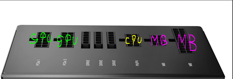

Das Kabel für's Mainboard (20+4 PIN) hat zum Netzteil hin zwei Stecker,
einen kleineren und größeren, die müssen beide in die Anschlüsse "MB" am Netzteil,
Siehe Bild, pink MB.
Auch solltest du die Grafikkarte mit zwei separaten Kabel anschließen,
an jeweils einem PCIe Anschluss am Netzteil.

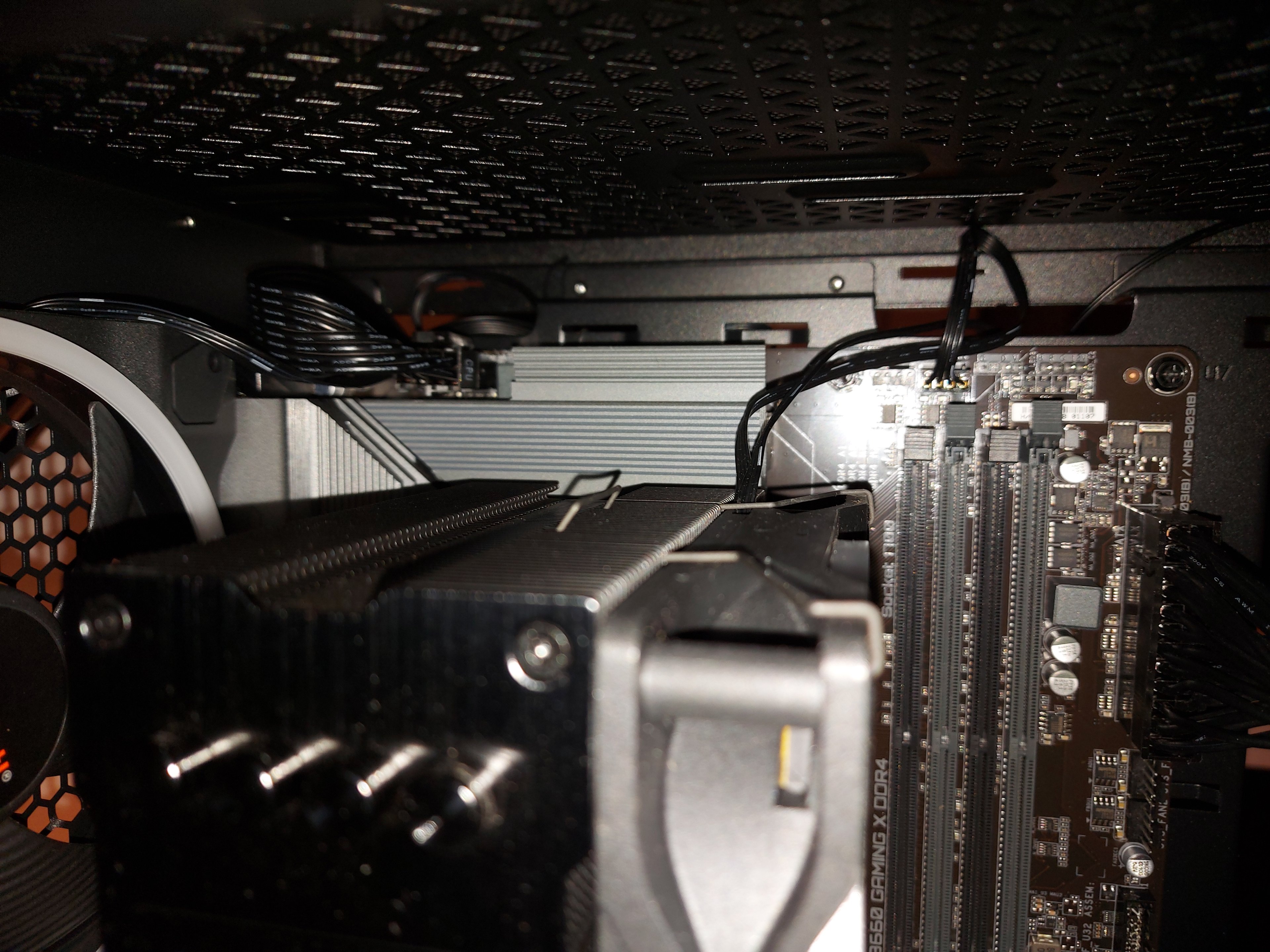

So, stromkabel ist im mainbaord drin, oben links das cpu stromkabel, beide im netzteil, alles angeschaltet, tut sich weiterhin nichts, mainboard leuchtet überhaupt nicht. ich versuche weiter ein foto hochzuladen, wenn ich daran schon scheitere, kann das mit dem pc ja gar nichts werden...

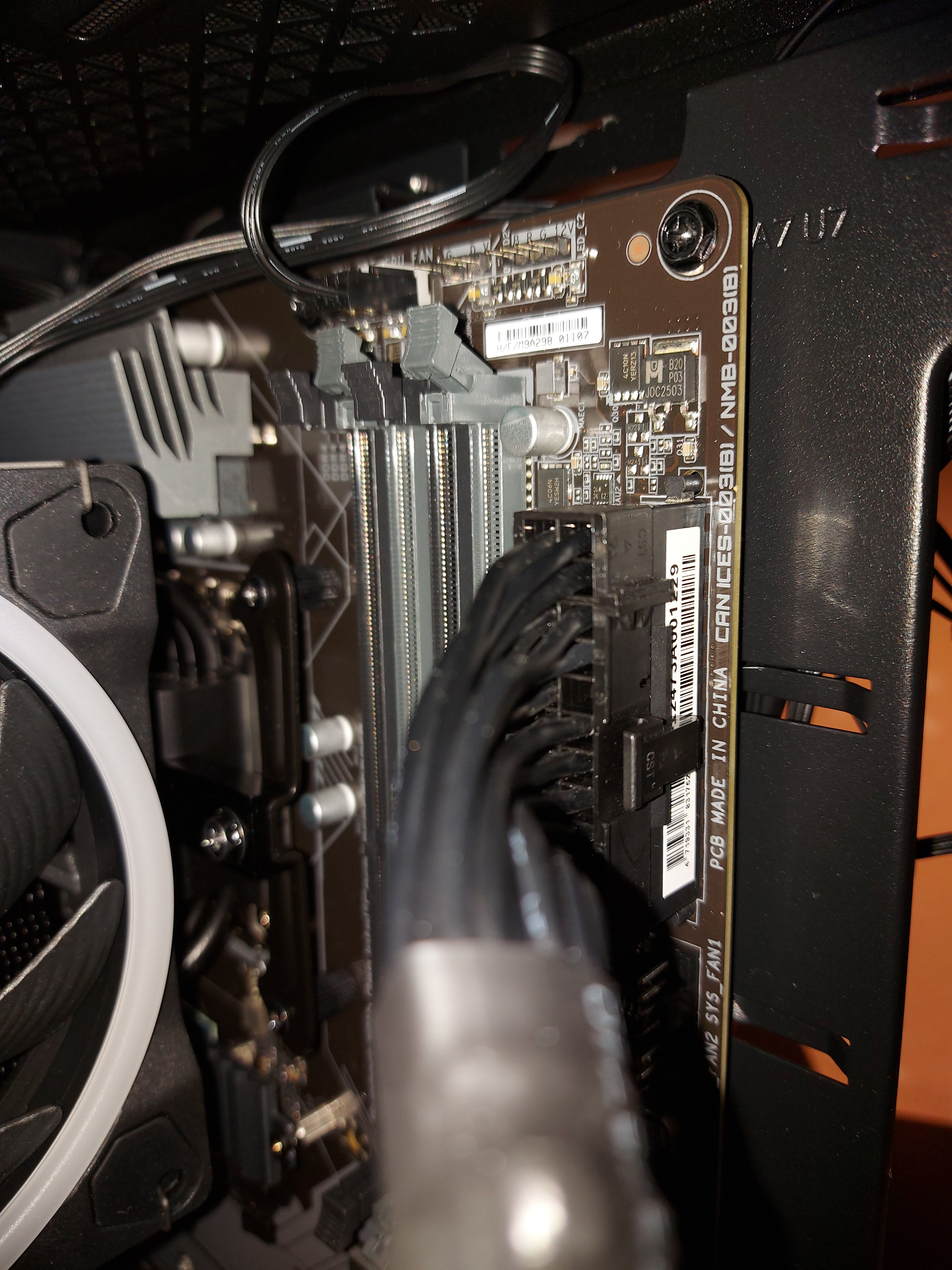

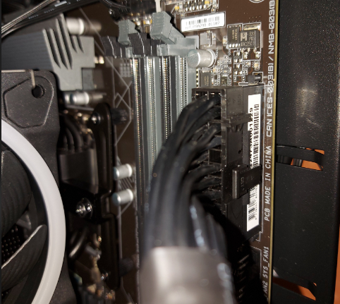

Hatte das cpu Kabel auch schon links im p8 drin, gleicher Effekt, das 2. Kleine Mainboard Kabel ist auch eingesteckt

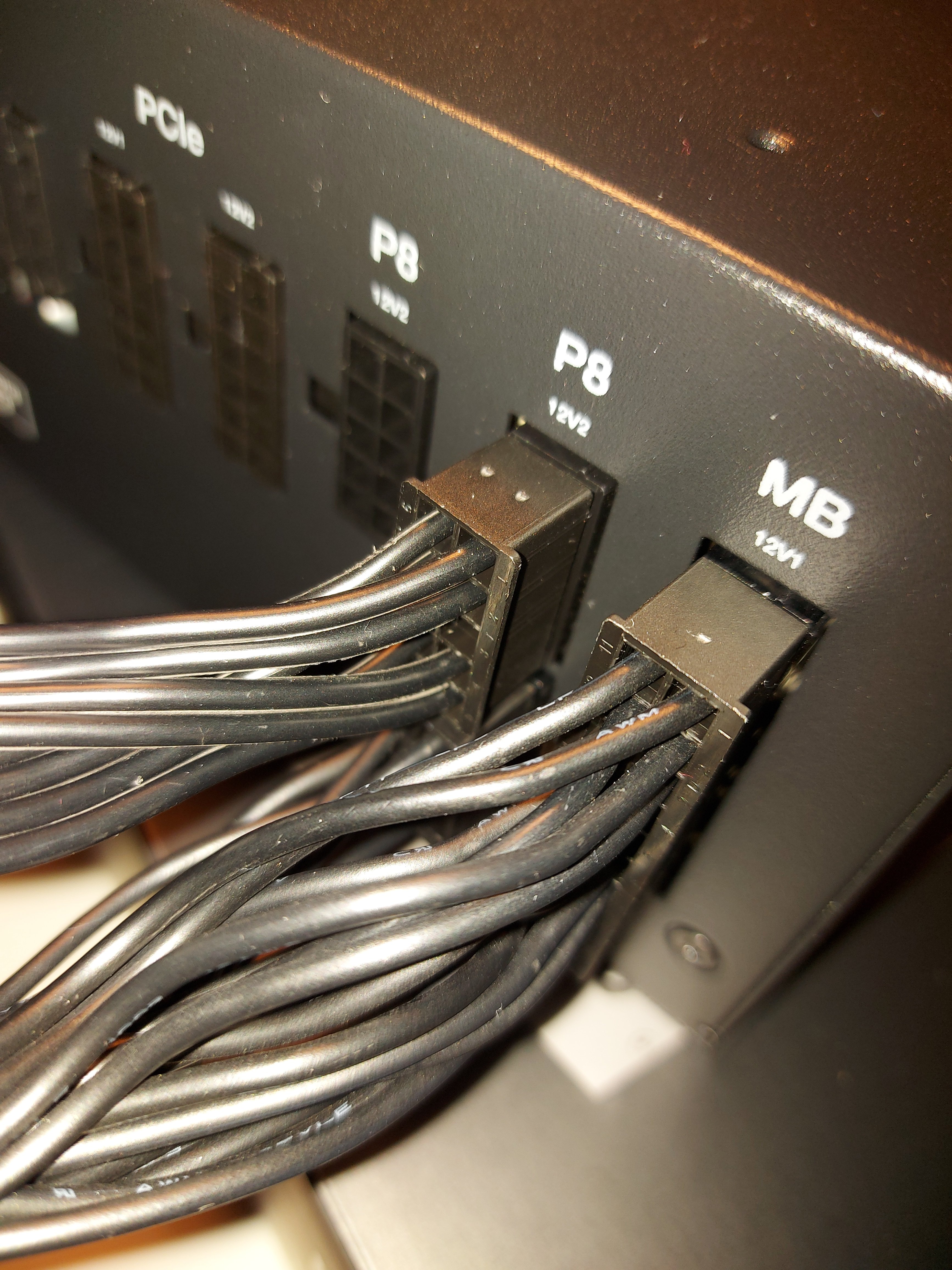

Oben links das cpu Stromkabel (oberes Bild)
Hier rechts das Mainboard Stromkabel (muss ich euch wahrscheinlich nicht sagen, aber schreibe es trotzdem mal dazu) (unteres Bild)
bilder ließen sich nicht kleiner machen, verlängerungen nutze ich nicht, nur die original teile die ich heute mit den komponenten ausgepackt habe
Da hatte ich oben wohl ein falsches Bild vom "pure Power 11 fm 650",
da es zwei Ansschlüsse für CPU hat, passt aber trotzdem soweit.

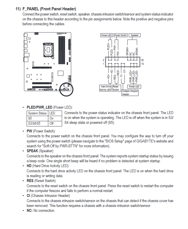

Die Stecker fürs Frontpanel des Gehäuses (PWR-Switch, Reset-Switch etc.) sind aber schon verbunden?
Reaktionen: loser
moment mal, was für stecker? sind die vormontiert?
Ganz sicher nicht. In Dein Mainboard-Handbuch Du gucken musst. Stichwort "F-Panel" oder auch hier S. 25. Passende Stecker mit entsprechenden Beschriftungen müssten sich an Deinem Gehäuse finden lassen... zur Zeit hat Dein Gehäuse keine elektronische Verbindung mit Deinem Mainboard, also kann der Schalter auch nix machen.
Oje, wäre ja jetzt echt ein Ding und scheint wohl auch so zu sein.
Am besten fragt man das wohl gleich zu Anfang zur Sicherheit,
auch wenn da steht: "alles richtig angeschlossen".
