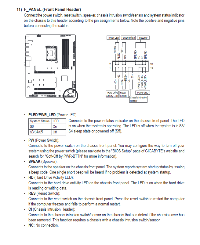

Mach uns doch einfach mal ein Bild vom Frontpanel-Anschluss des Mainboards :)
Ich wette, da ist nichts angeschlossen. Oder es ist falsch angeschlossen.

Korrekt anschließen, lass dir Zeit und schau ins Handbuch,
hier nochmals ein Bild aus deinem Handbuch:

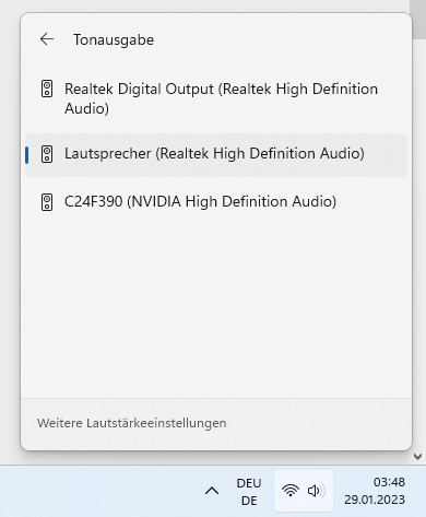

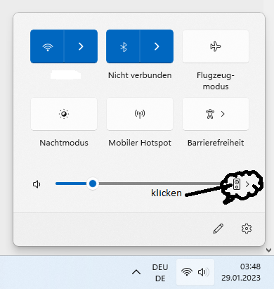

Kann eventuell nur an der Auswahl des Lautsprecherausgangs zu tun haben?
Lautsprechersymbol in der Taskleiste klicken. Siehe Bilder
