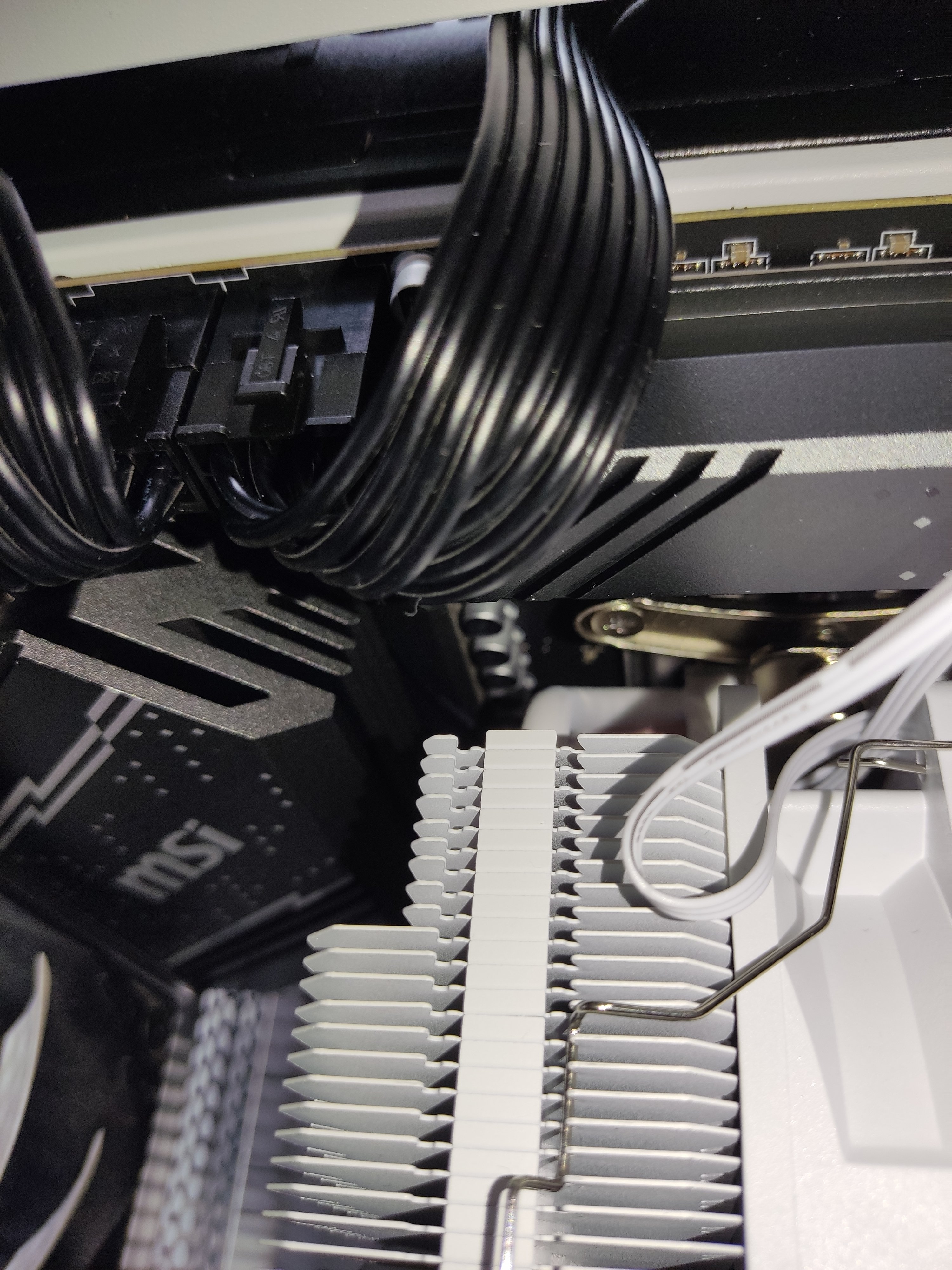

Moin,
hab ein neuen PC zusammengebaut:
https://geizhals.de/wishlists/3846452

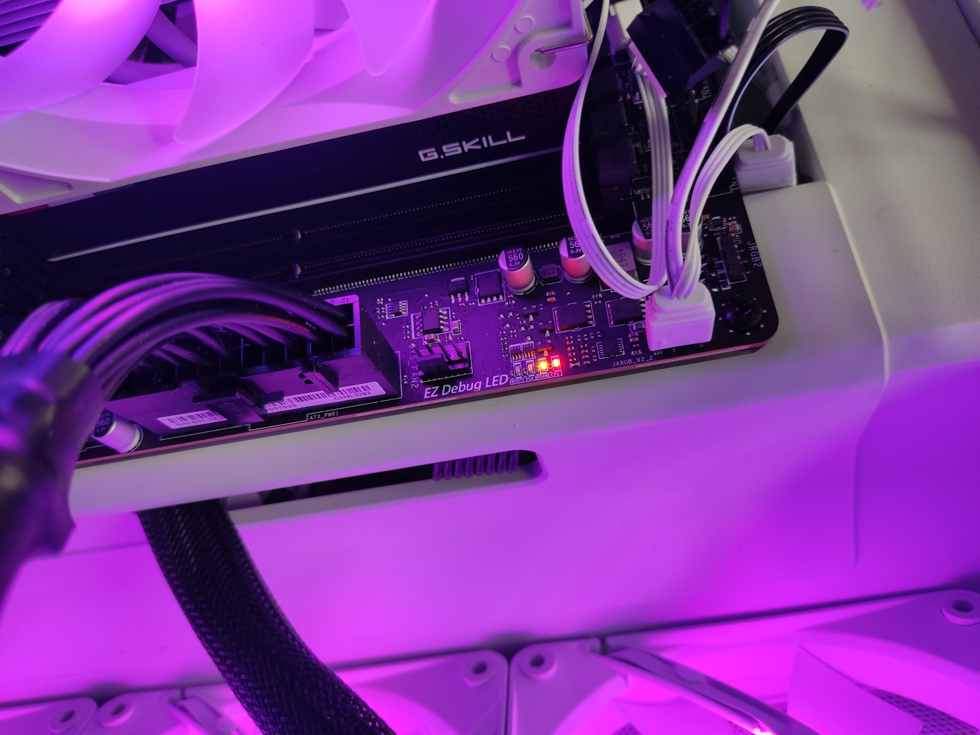

Leider startet der PC nicht, die Lüfter laufen nicht, aber die RGB lichter leuchten, Mainboard BUG Led leuchtet ROT und Gelb (CPU und RAM).
Was ich schon gemacht habe:
Anfangs hat das Mainboard Weiss geleuchtet (VGA), danach habe ich die Graka gewechselt, das selbe Ergebnis bekommen.
Dann ohne Graka und dann ROT/Gelb.
PC nur mit CPU gestartet.
Ich habe Mainboard austauschen lassen.
Mit jeden Ram Riegel einzeln versucht zu starten.
Liege ich richtig das dies jetzt eigtl. nur an ein defekt der CPU, RAM oder Netzteil liegen kann.
Soll ich diese widerrufen oder fällt jemanden andere möglich ein, an die ich nicht gedacht habe.
Edit: ist der PC länger angeschaltet switch er von ROT GELB, wieder auf VGA.

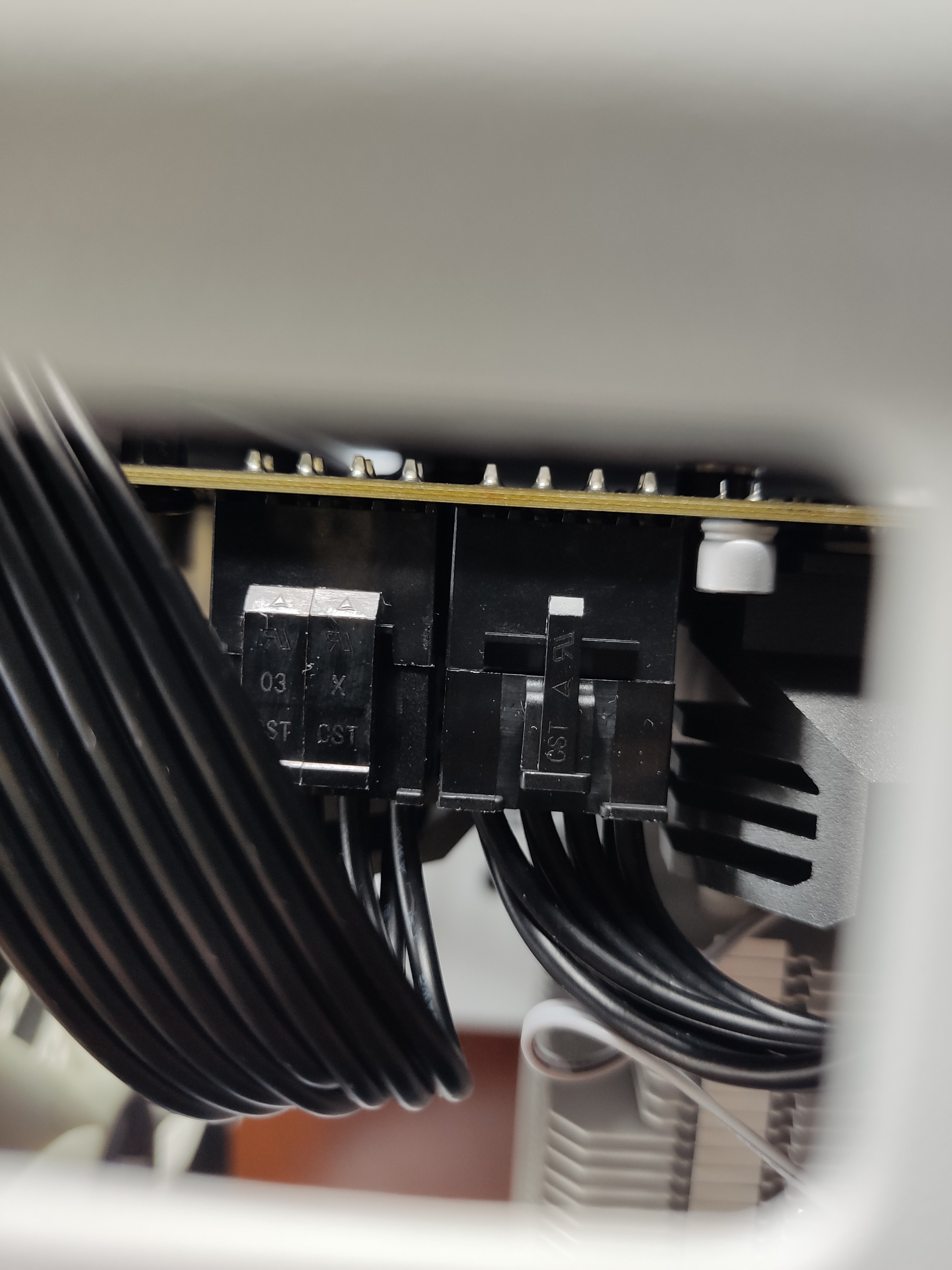

Das ATX 12V Kabel richtig angeschlossen? Also BEIDE Kabel. Wird gerne vergessen.

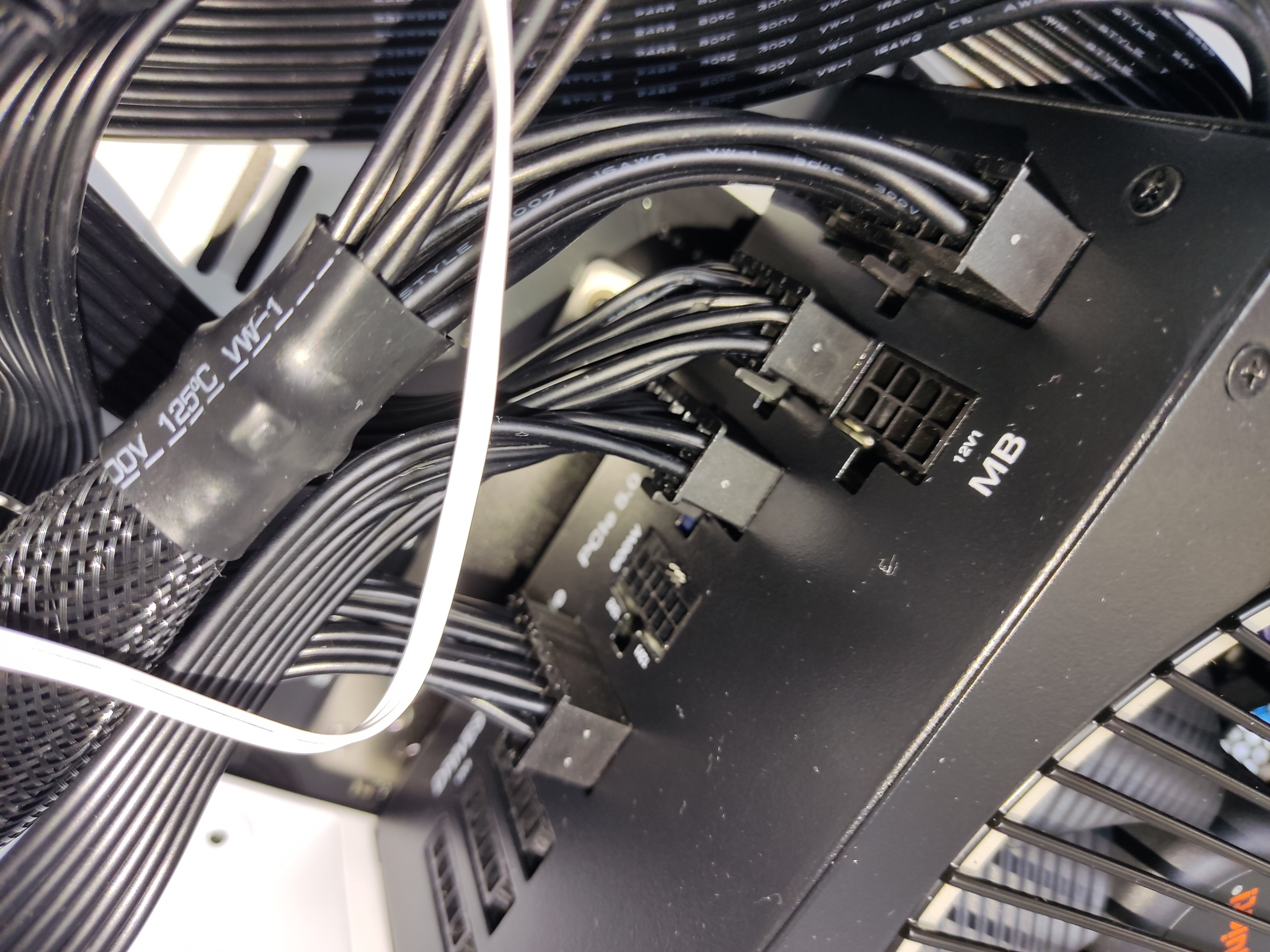

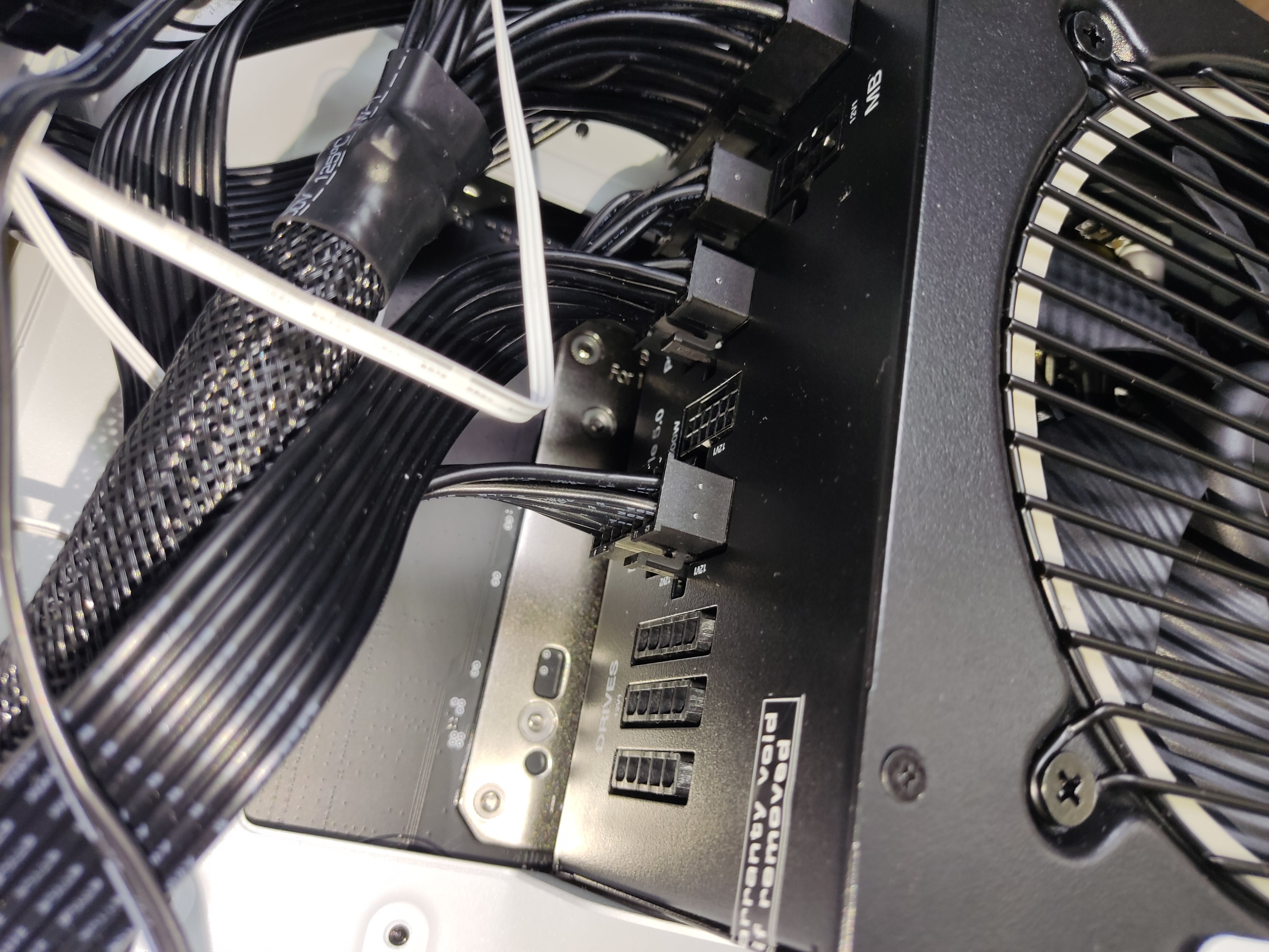

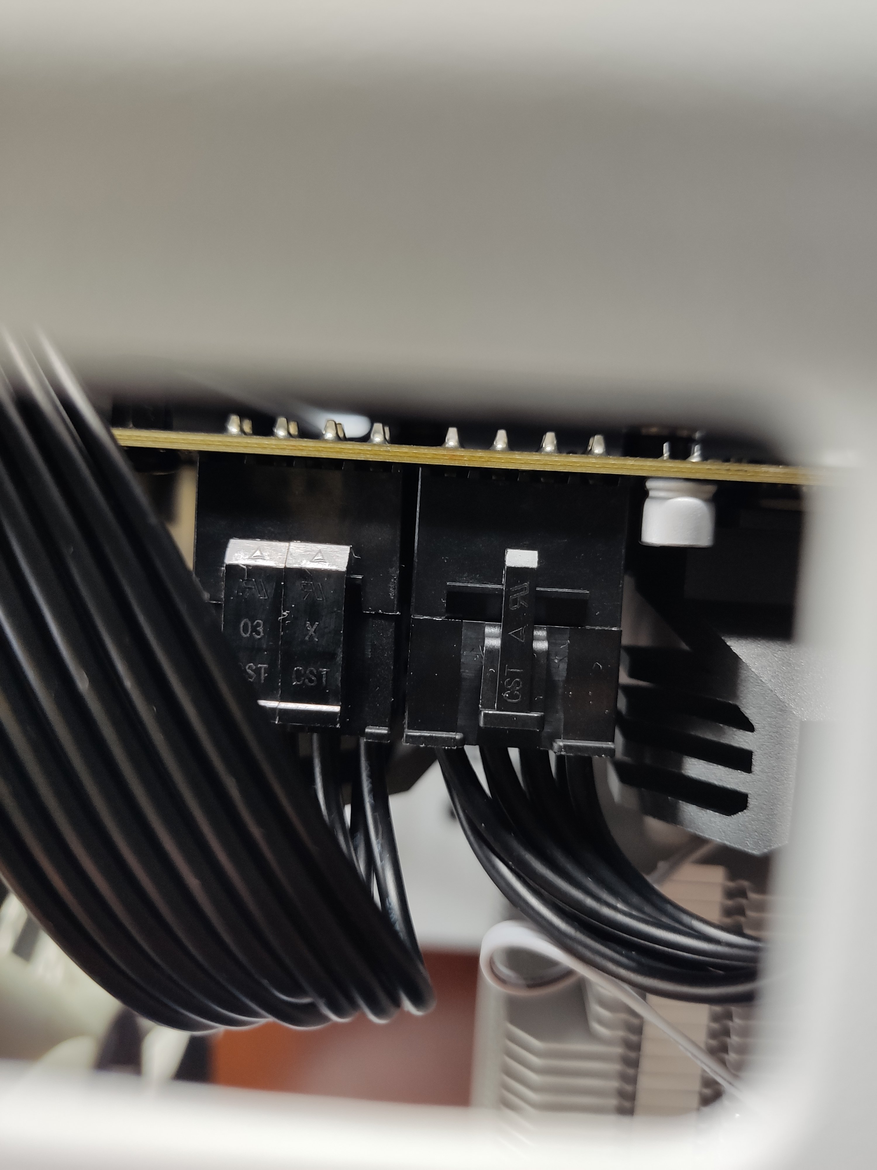

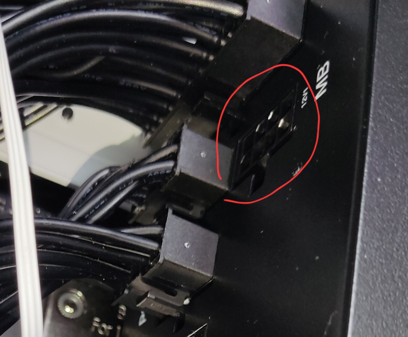

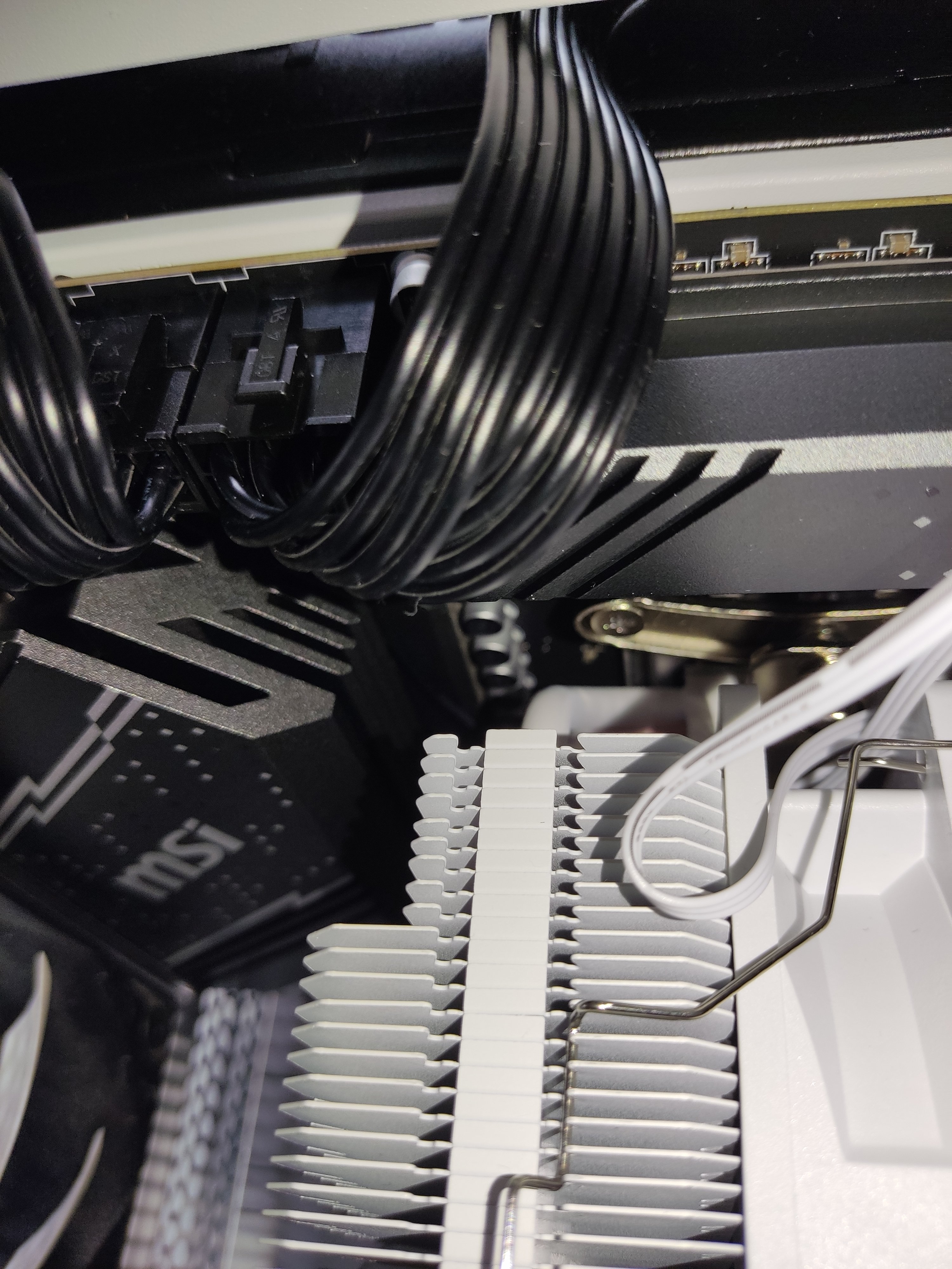

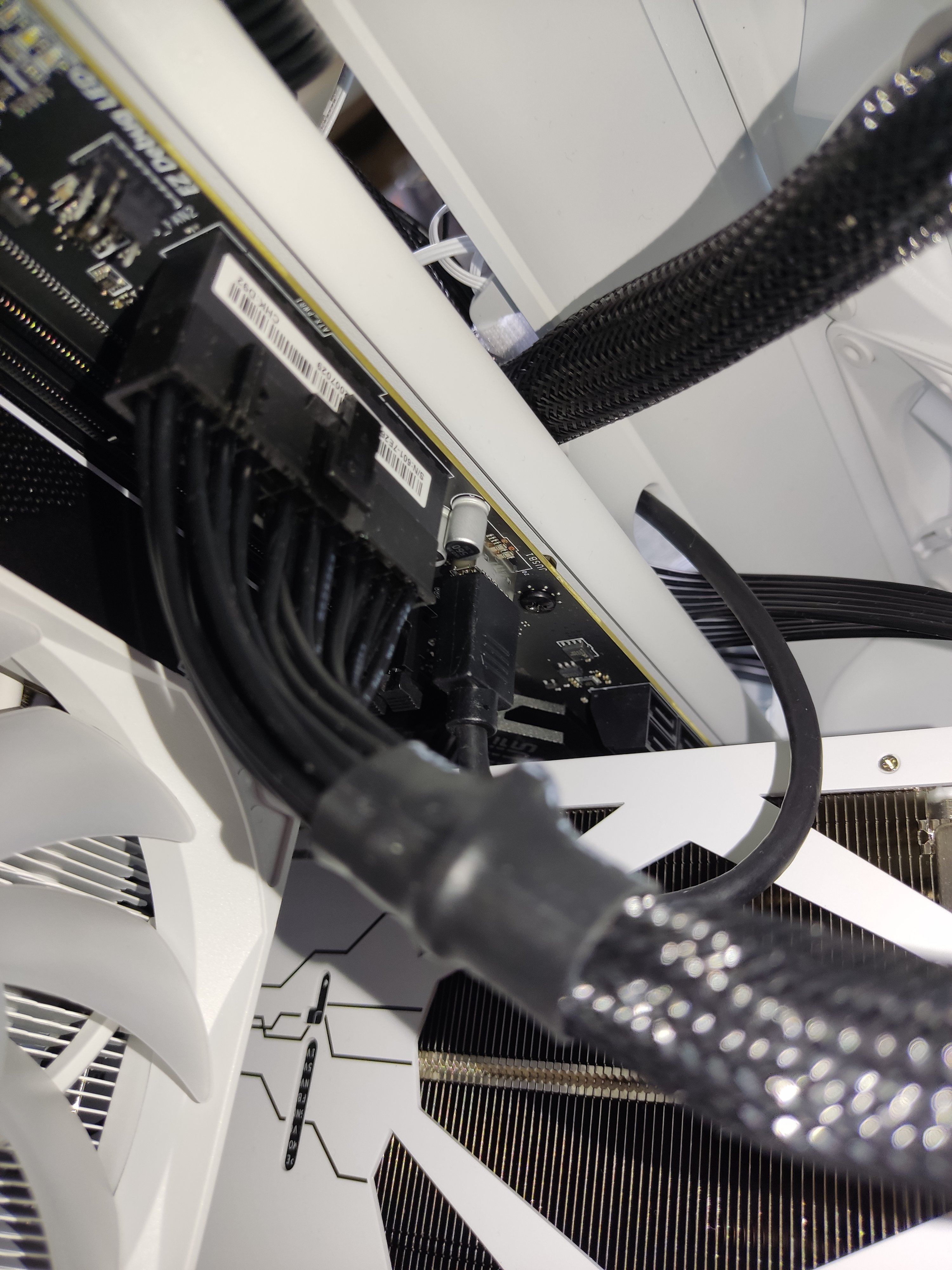

Poste mal bitte Bilder vom PC inneren, wo man halt alles sieht und halt von den Anschlüssen am Netzteil
Irgendwie sieht es bei dir so aus, als würden die Abstandshalter zwischen Board und Gehäuse fehlen. Zumindest sieht mir irgendwie der Abstand auf dem Bild zu gering aus. Da sieht es ja so aus, als würde das Board direkt auf dem Gehäuse aufliegen

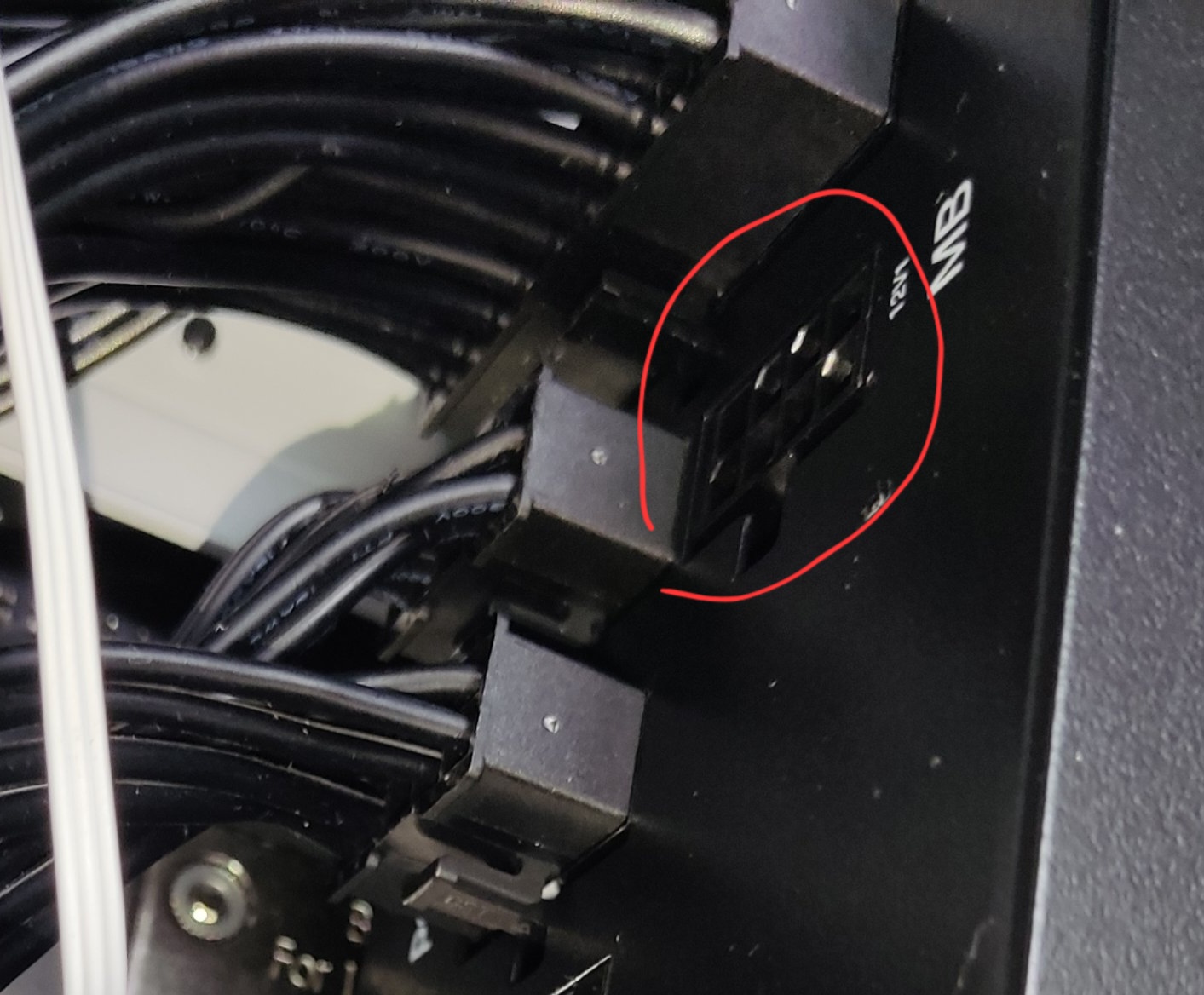

Auf dem Foto vom Netzteil sieht man den Fehler, du hast den zweiten Board Stecker vergessen am Netzteil anzuschließen
Reaktionen: 1337Saib0t und fremder1970
