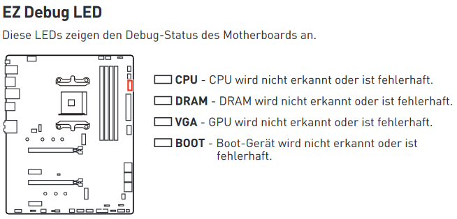

Dein Mainboard hat Debug Leds. Leuchtet da was?

@jo0 jaaaa CPU leuchtet rot… hab nicht drauf geachtet. Heißt des ich brauch ne neue?
Eher neues Mainboard...

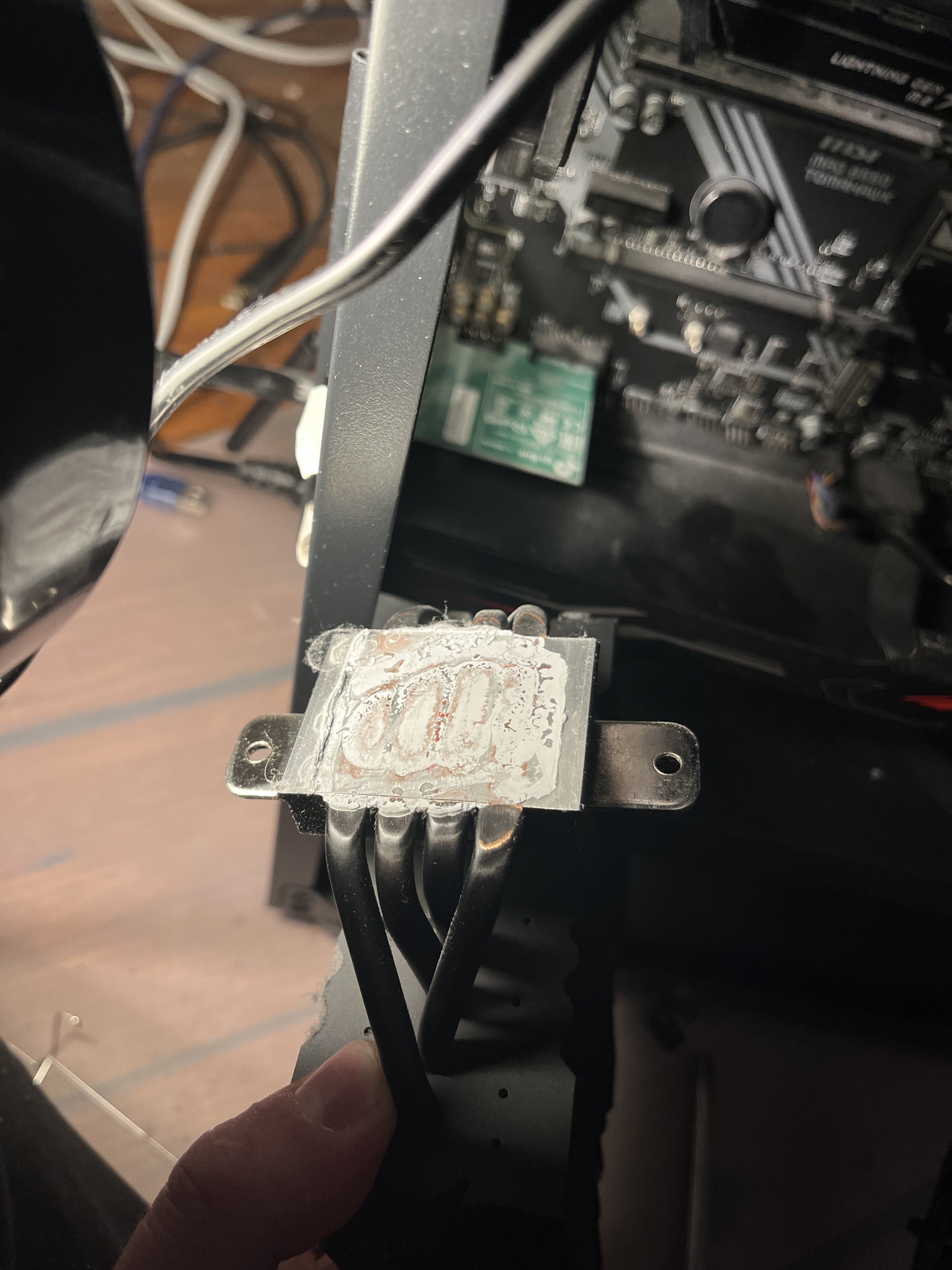

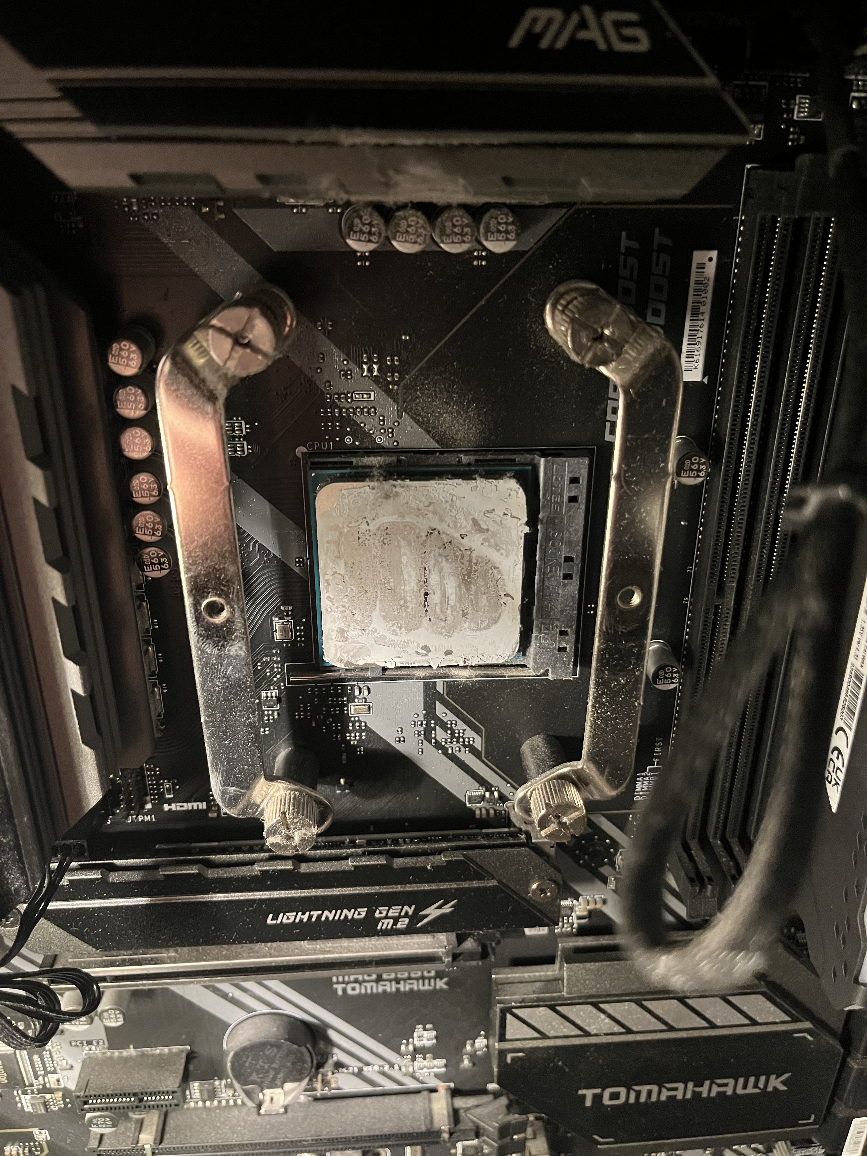

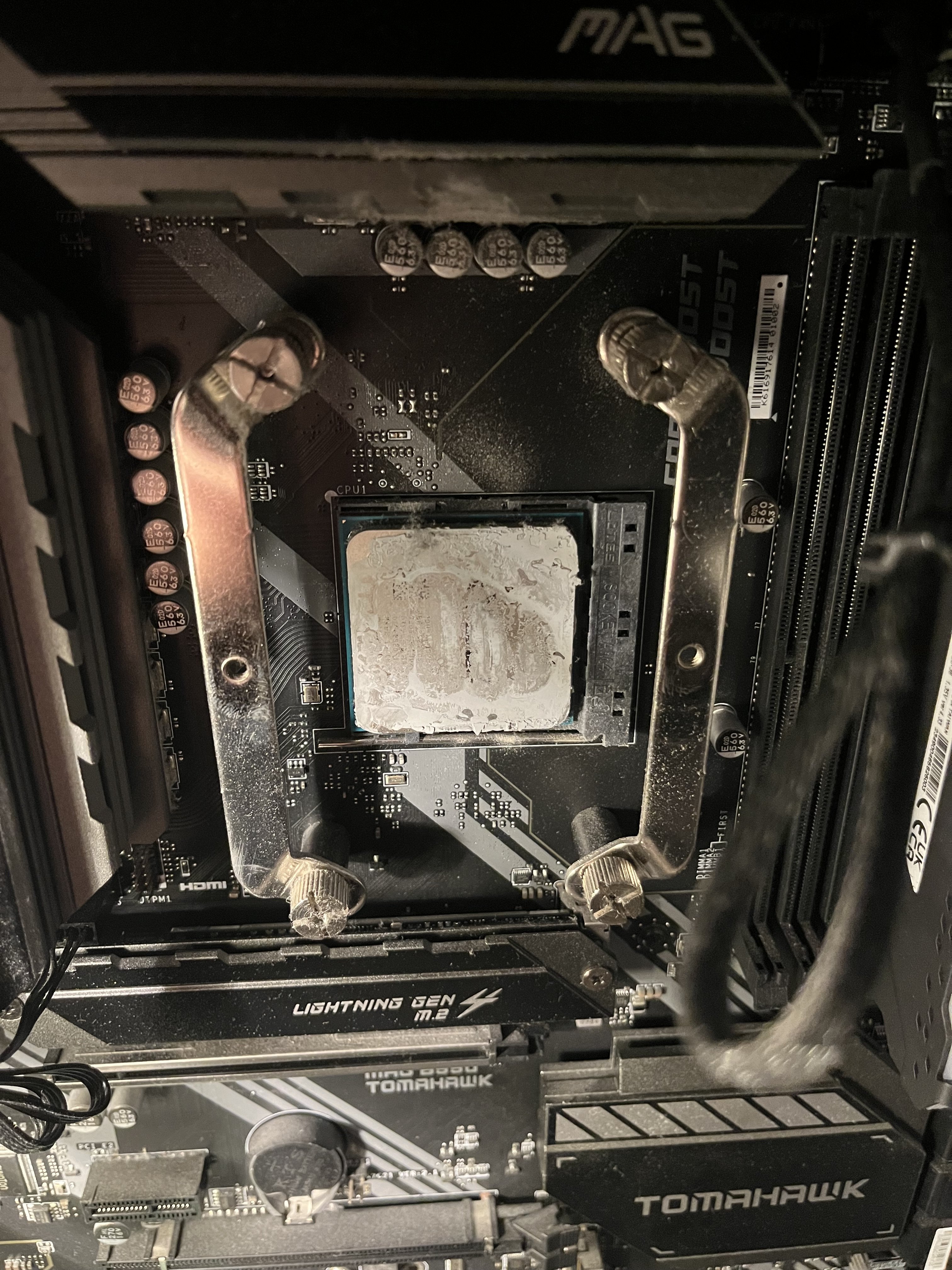

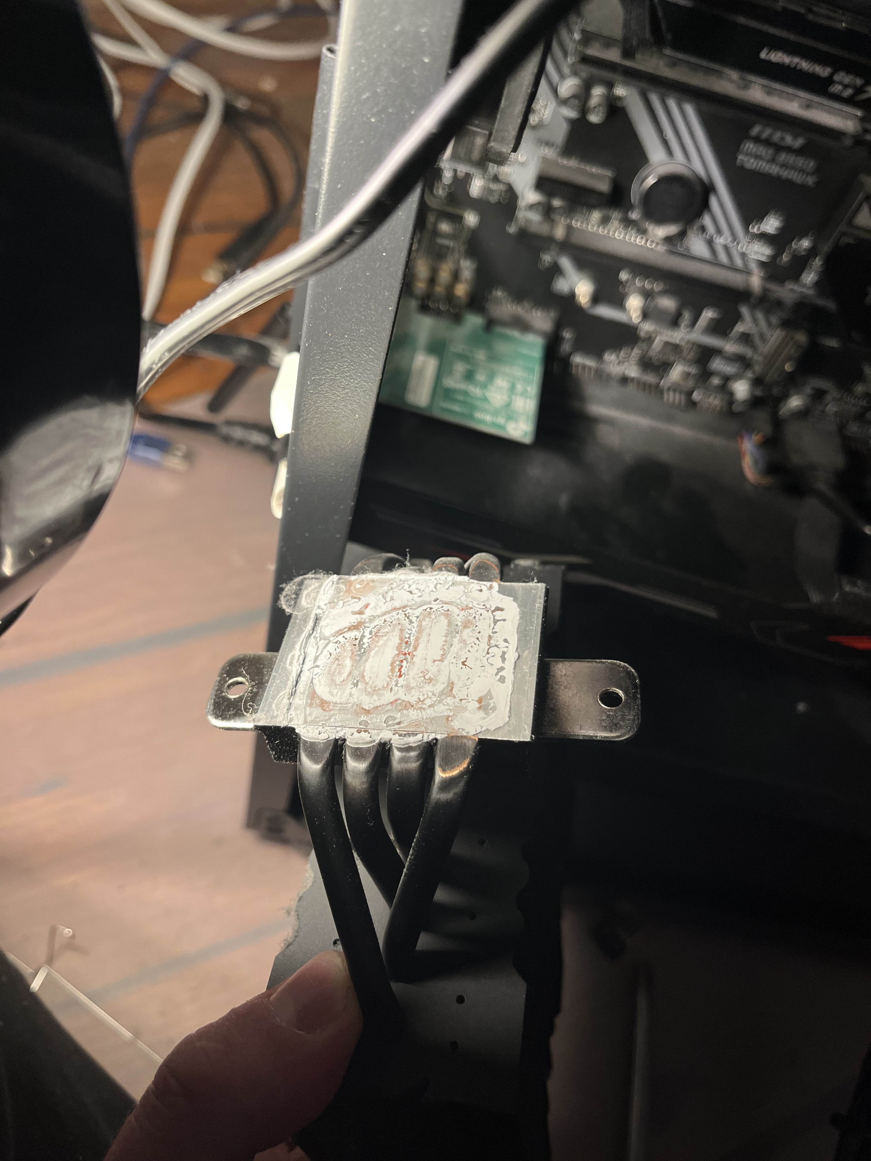

Sooo kühler ist abgebaut, ich seh da nicht so viel Paste ist das vllt zu wenig? Hab die CPU einmal rausrein gemacht aber bringt auch nichts
Moment jetzt leuchtet die VGA Debug Leuchte, aber es ist garkeine Grafikkarte drin🫨

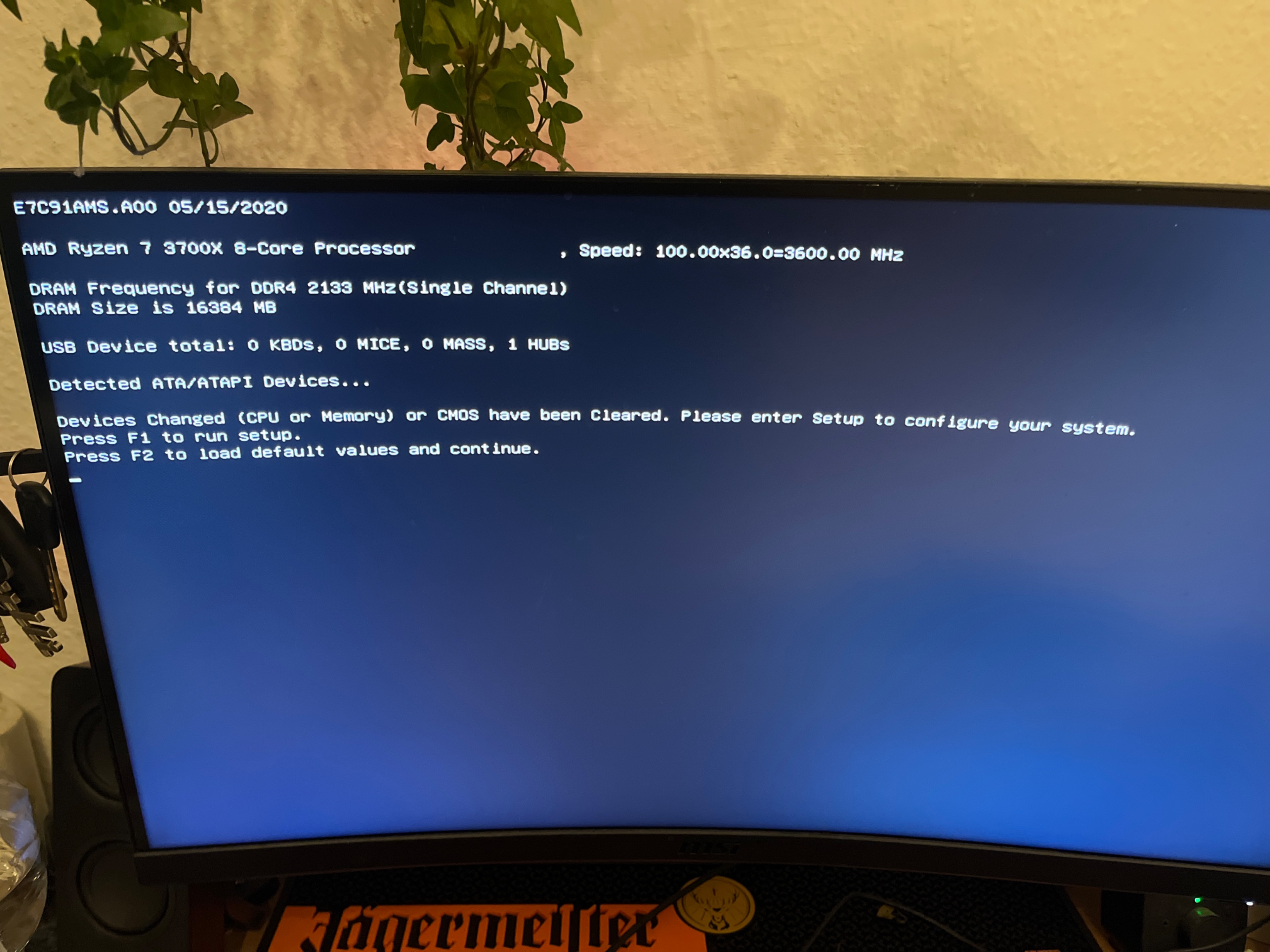

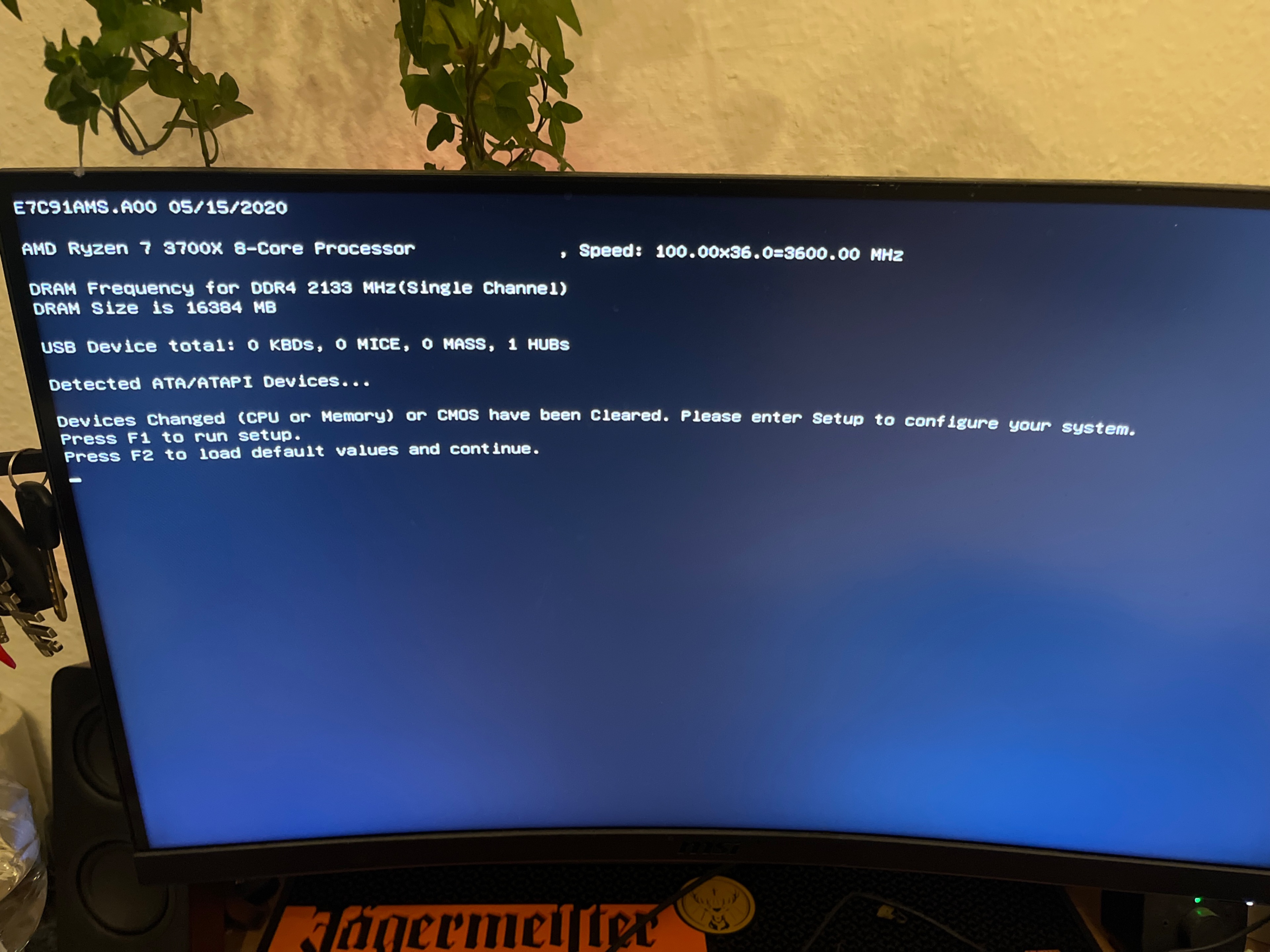

@Restart001 ergibt Sinn, also wenn ich jetzt starte leuchtet ein paar Sekunden die CPU Leuchte rot und dann die VGA…
Alsoooo, das sieht schonmal gut aus für mich, allerdings hab ich Angst dass ich mit 50/50 Chance meinen PC Platt mache😅 ich wär jetzt für F2 gegangen

Na, macht doch schon mal ein Bild, F2 drücken und schauen was passiert.
