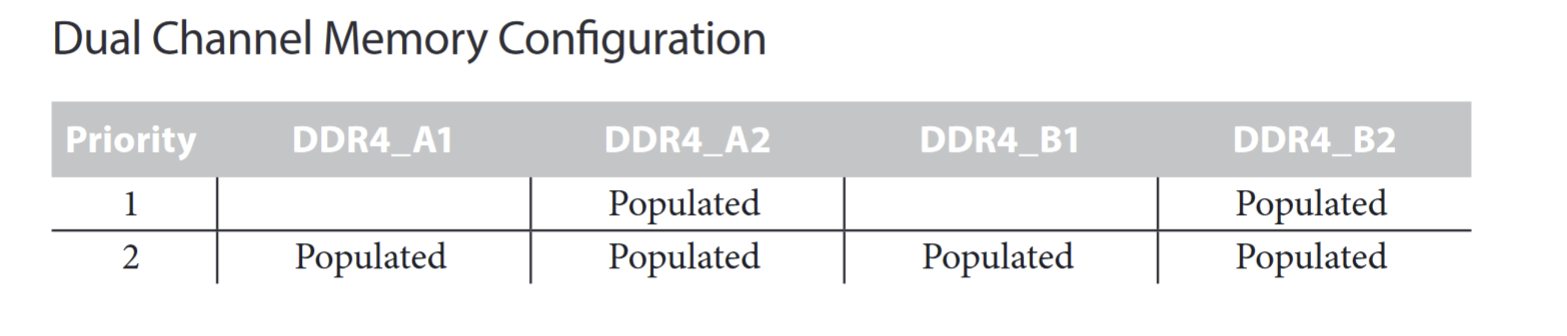

Laut Handbuch sind für 2 RAMs aber A2 und B2 vorgesehen
https://download.asrock.com/Manual/Z690 Extreme.pdf
Seite 18
Den Test über A1/B1 hättest Du Dir sparen können.
