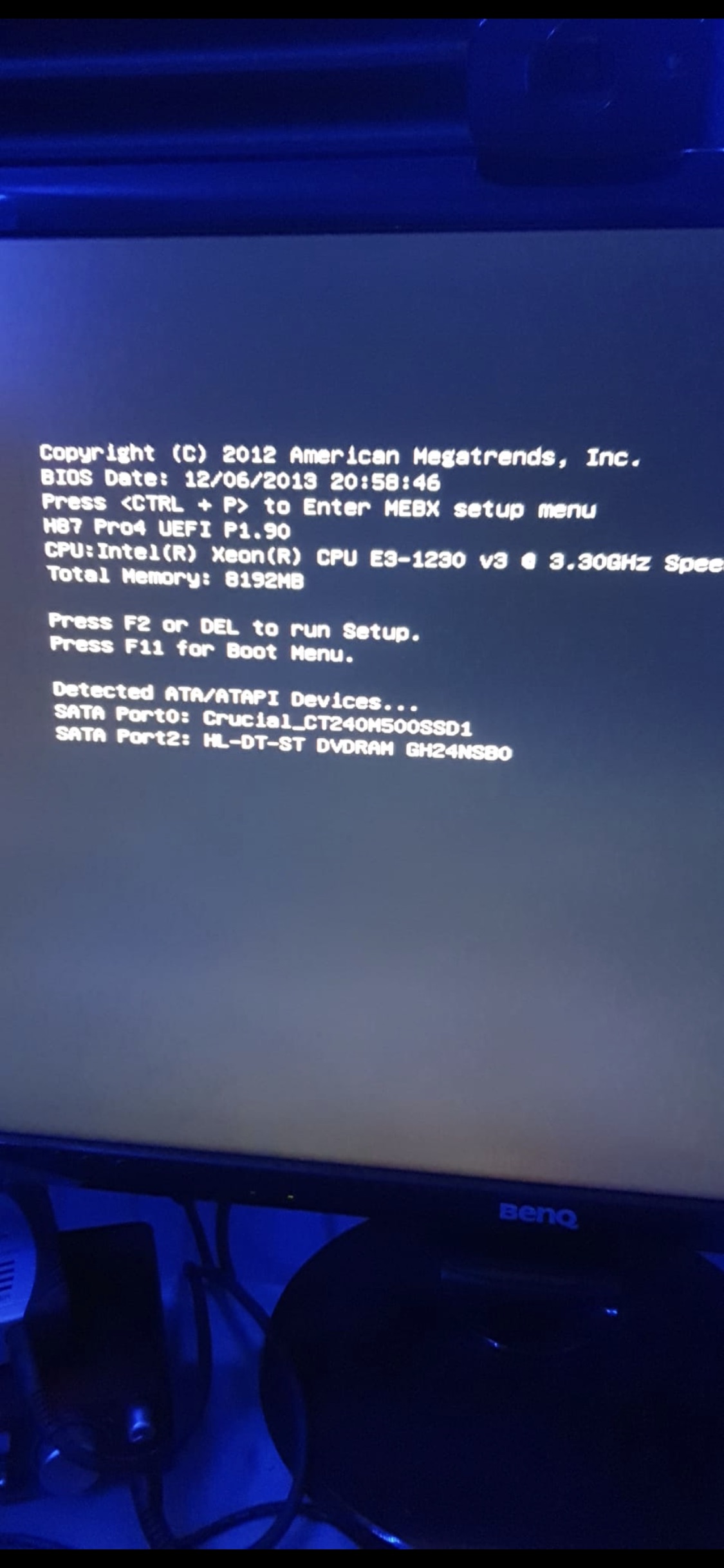

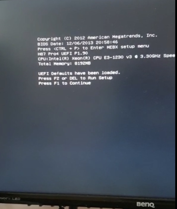

Starte ich den PC kommt am Anfangs das hier. Dort muss auch F1 oder F2 gedrückt werden ehe was passiert.

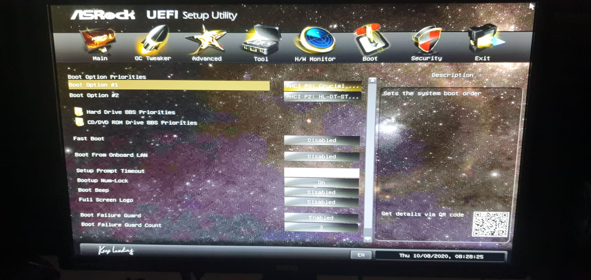

Wähle ich 2 , sehen die Bios Einstellungen folgendermaßen aus:

Für mich sieht das so aus als ob die Festplatte nicht mehr erkannt wird.
Was steht den bei den Boot Optionen im Bios?
Das Erscheinen des ersten Screen könnte ein Hinweis darauf sein, dass die Batterie/Knopfzelle auf dem Mainboard entladen ist. Der Rechner hat seine ursprünglichen Einstellungen vergessen und startet mit den Werksvorgaben.
Könnte sein, dass nach dem Erneuern der Battterie und einer anschließenden passenden Konfiguration der Rechner wieder vernünftig läuft.
Reaktionen: Silver Server
Also ich denke, dann müsste auf dem zweiten Screen das Bootlogo aktiviert sein, wenn es auf Werkseinstellung zurück gesetzt ist.

nach dem Bild hast Du eine SSD von Crucial.
An welcher boot Option steht die SSD?
