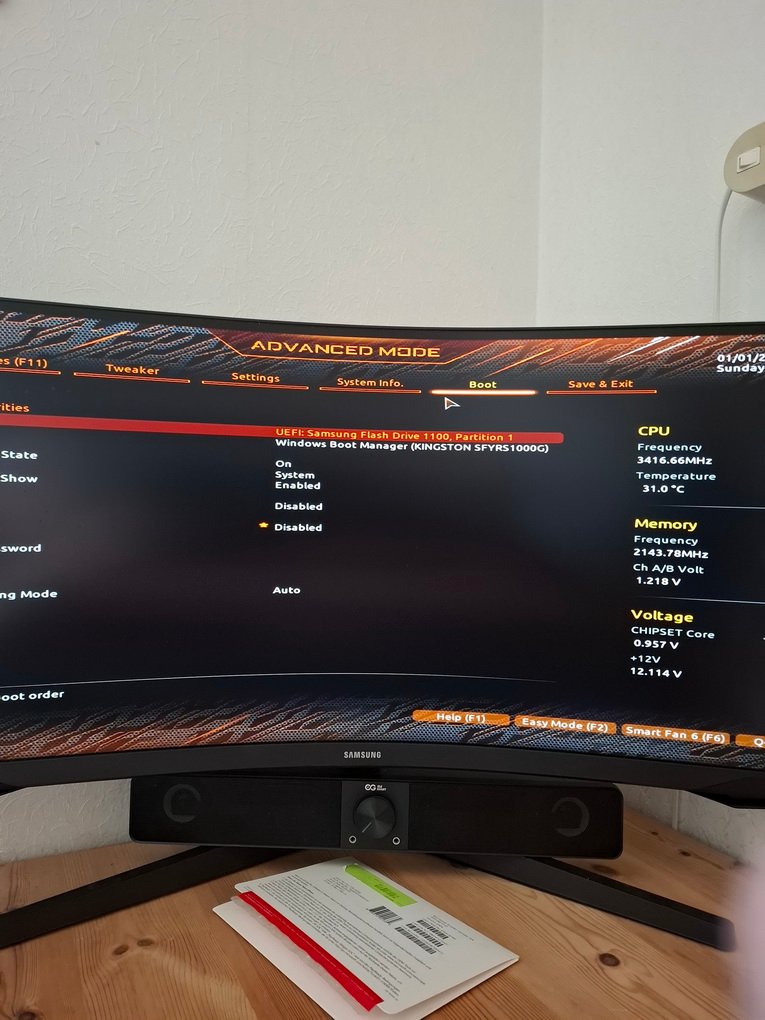

... ich weiß, es gibt viele Themen hierzu. Aber nichts hilft.
Vorweg .... die gesamte Hardware läuft auf einem B550. Beim X570S geht es nicht.
X 570 S ......Ich starte und es kommt das UEFI Bild. Ich habe die Batterie gewechselt, default UEFI geladen.
Aktuelles UEFI ist drauf .....
Versucht damit zu strarten, geht nicht. M2 wird aufgelistet und erkannt. M2 ist auf dem B550 eingerichtet worden.
Im Bootmemue ist der Windowsbootmanager aufgelistet als 1. Option. Er landet immer im UEFI. USB Stick rein mit ISO und neuem Windows 11. Wird erkannt und startet wieder nur ins UEFI.
B 550 .... alles läuft.
Reaktionen: KEV24in_Janßen

Laut Bild ist ein USB-Stick als erstes Gerät definiert. Einfach die Reihenfolge der beiden Laufwerke anzeigen, dann sollte Windows selber starten.

Und auch im Bios kann man einen Screenshot anfertigen und auf dem USB Stick speichern, sieht dann besser aus und man kann alles lesen.

nein,@floklo4 egal welche Reihenfolge auch nur mit dem Winboot von der M2 nichts
