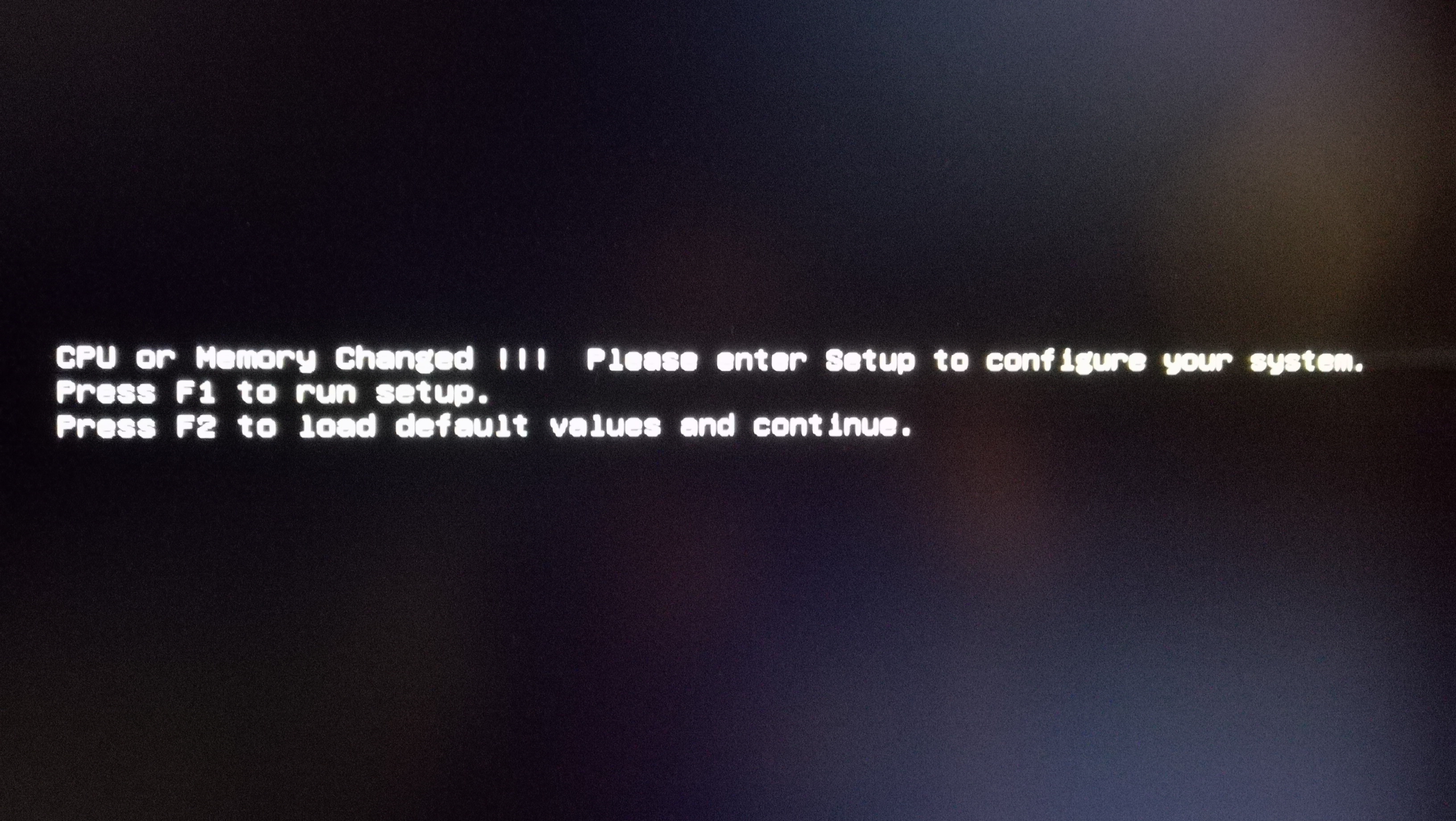

Und wie es scheint ist einfach nur eine neue Mainboard Batterie fällig und danach Load Optimized Defaults im BIOS + XMP Pofil und speichern.

naja ist das letzte Bild das was du jetzt angezeigt bekommst ?
Dort steht ja extra drinnen ... geh ins BIOS und stell ein und speicher ..
im Bios war ich habe meine Einstellungen gelassen wie sie waren ,der PC fährt jetzt wieder normal hoch
der Hinweiß ist weg

Bolli2 schrieb:
Es gibt nur einen A6 6400K.
Dein Bild sagt, das du F1 drücken musst um ins BIOS zu kommen, aber ich dachte es wird kein Bild angezeigt. Mach doch bitte mal ein Foto vom BIOS.
Also geht es doch jetzt wieder. gehe mal bitte in die alte Systemsteuerung und gebe da "Zuverlässigkeitsverlauf" ein und mach hier mal Screenshots.
Es wäre auch mal hilfreich wenn du ein Temperaturmessprogramm wie HWMonitor installierst. Betreibst du diesen Prozessor mit Boxed Lüfter?
Und mache bitte mal mehrere Screenshots vom Taskmanager mit den Systemkomponenten, die stehen rechts oben.
Also du hast da jetzt nur Linux drauf..... ja schlecht, keine Ahnung warum das da jetzt abgestürzt ist. Mit Temperaturprogrammen musst du dann auch mal schauen, welche zu deiner Distri passen. Vielleicht möchtest du uns npch verraten welche du nutzt. Ich lese in der Fehlermeldung das irgendwas auf Oberfläche Cinnamon abgestürzt ist.
Ich hab den rechner jetzt aus aber im bios ist die einstellung OK rechner fährt normal hoch ,was ich mir nicht erklären kann ist das die Tastatur keinen strom bekam jetzt ist die wieder OK
Hast du da eigentlich ein Dual Boot System aus Linux und Windows?
Wenn die Taststur mal kurz keinen Strom bekam kann das alles vom Wackler im Kabel oder in der USB Buchse oder fehlerhafte´, unstabile Funkübertragung sein.
Was jetzt wichtig ist, ich habe den Prozessor ja auch; CHECKE DEINE TEMPERATUREN.
Ich habe eine Kabel-Tastatur am Usb, die Prozessortemperatur ist normal 34 grad
Kein dual boot kein windows nur Linux Mint 20.1Cinnamon
34 Grad im BIOS ist egal. Du musst mal unter Last messen. Mach einfach ein YT Video in HD oder mehr an und miß dann mal.
