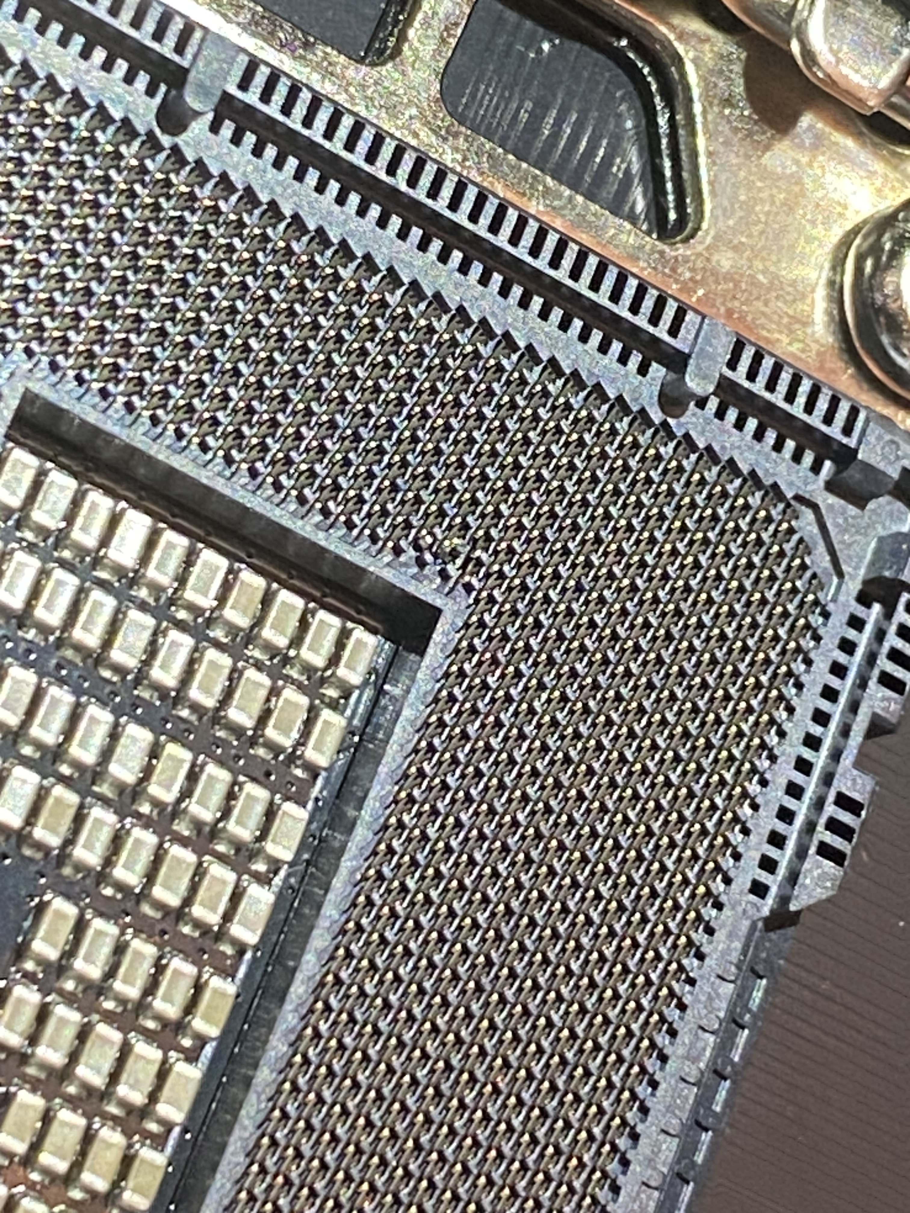

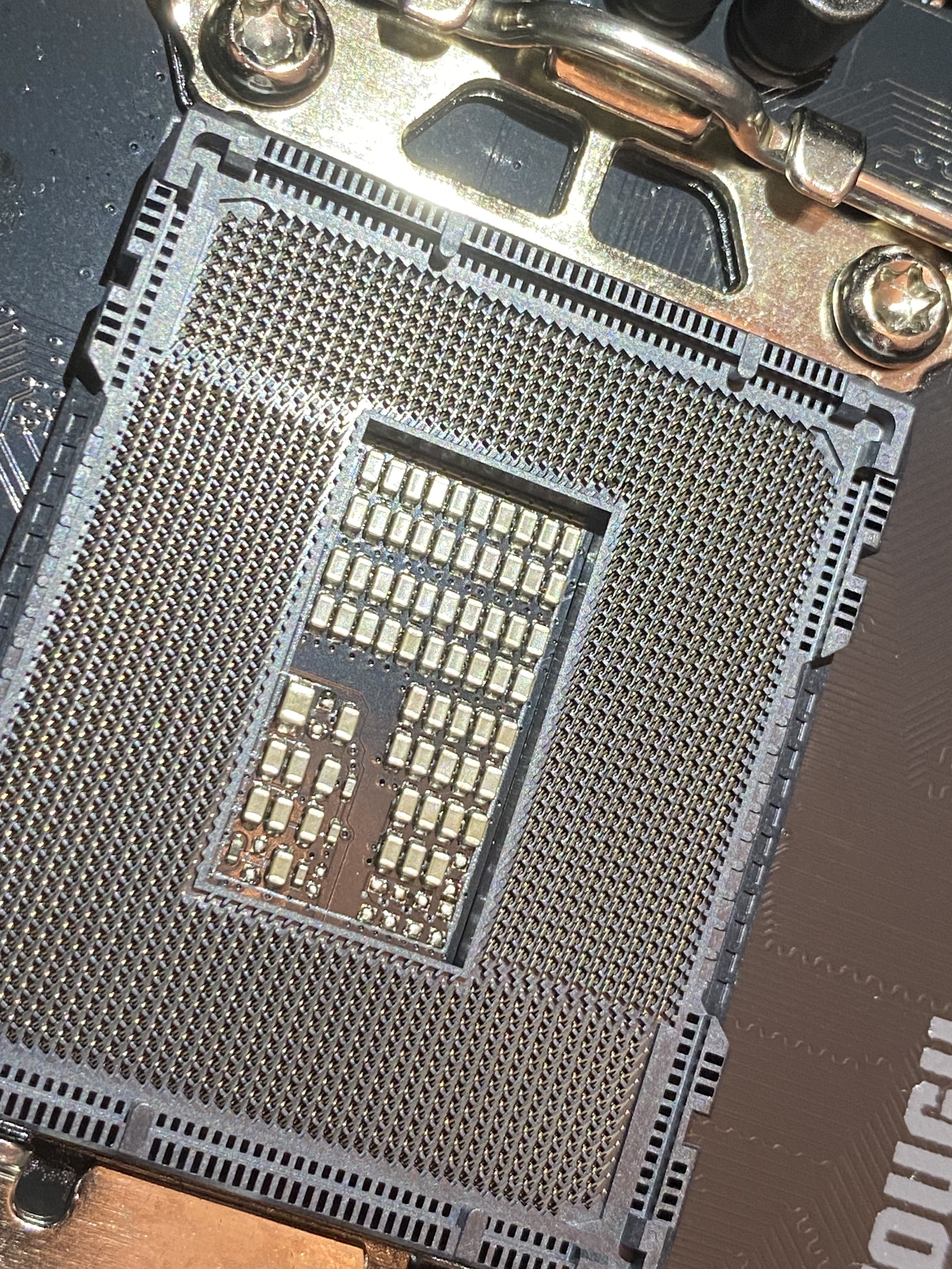

Moin melde mich nochmal. Habe den Prozessor jetzt ausgebaut, dabei ist mir aufgefallen dass Pins unter der CPU fehlen bzw verbogen sind. Könnte das der Fehler sein?
Ist definitiv der Fehler, dadurch fehlen dann Kontakte hin zu den RAM-Steckplätzen. Wenn Pins wirklich fehlen, dann hast du leider komplett verloren und brauchst ein neues Board, wenn sie nur verbogen sind und du dir das nötige Feingefühl zutraust, kannst du versuchen, die ganz vorsichtig wieder gerade zu biegen.
Da neu: Mainboard reklamieren.
Selbst wenn die Eigenreparatur klappt, wenn mal eine Ram-Erweiterung ansteht, die WLP erneuert wird,... hast du den Ärger ggf wieder, und keine Garantie mehr.
