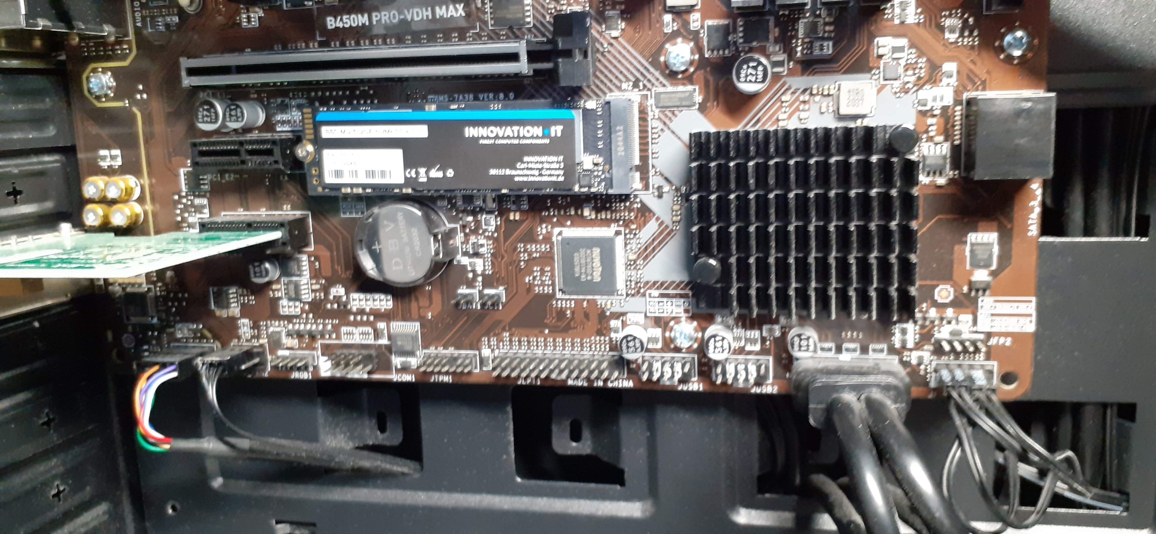

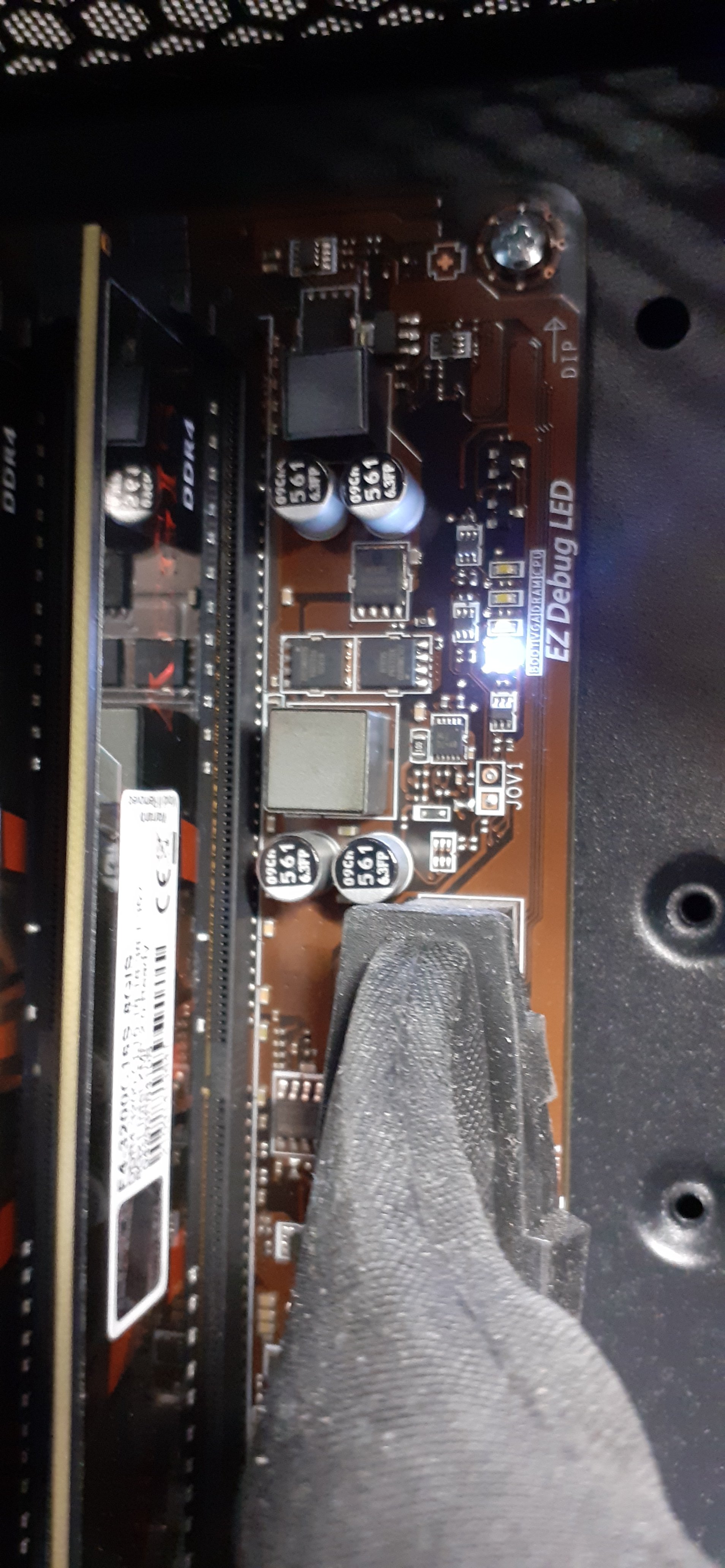

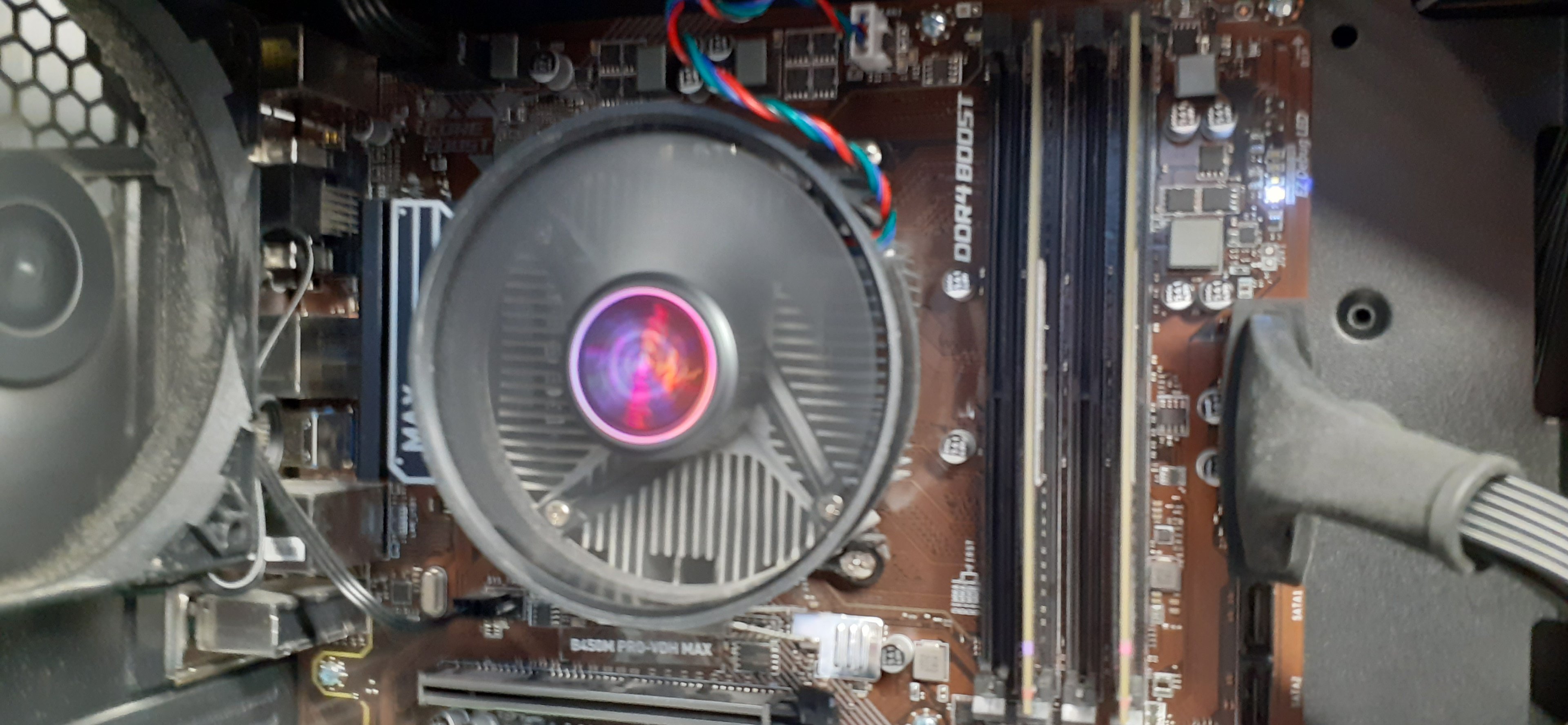

Hey,

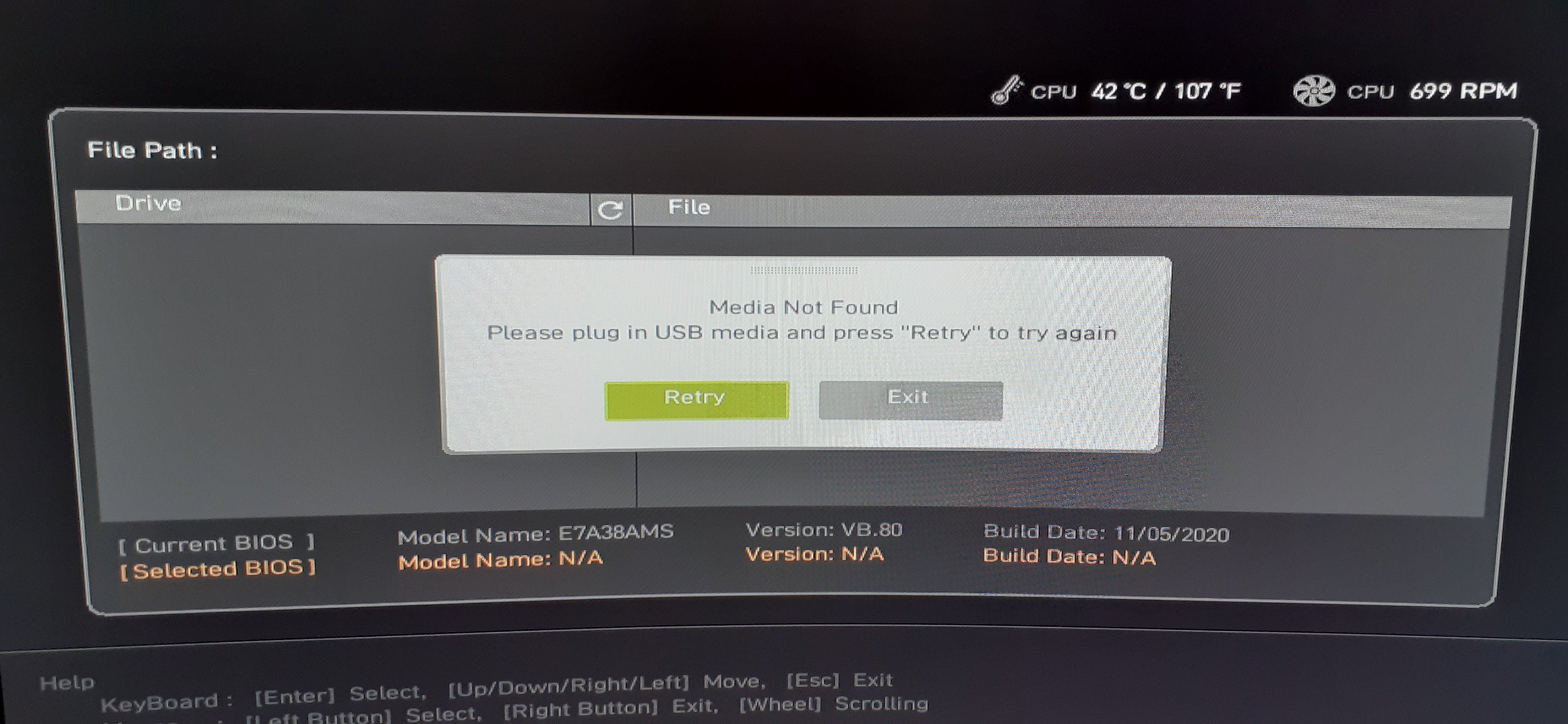

ich habe seit gestern Abend das Problem, dass mein PC nicht mehr bootet.
Ich bin im M-Flash mode in den BIOS-Einstellungen und es kommt immer folgende Fehlermeldung.
"Media not Found
Please plug in USB media and press" Retry" to try again.
Habe schon alles mögliche probiert...
Mfg
Hast du einen Bios Flash durchgeführt bzw etwas an den BIOS Einstellungen verändert?
Flash-Mode bedeutet, dass das Board ein Bios-Update durchführen will und die passende Datei dafür auf einem Datenträger erwartet.
Das hast Du ziemlich sicher selbst angestoßen. Falls das nicht erwünscht ist, müsste man da aber relativ einfach wieder rauskommen.
Reaktionen: DonJDM
Warum? Startet das Board da selbstständig rein? (Eher nicht, oder?) Falls doch, dann könnteste ihm geben, was es verlangt: nen fat32-formatierten usb-stick mit ner entpackten (nicht einfach die *.zip, sollte logisch sein) Bios-Datei für Dein Board.
Ich bin eigentlich pauschal immer total für aktuelle Bios-Dateien, das kann hier aber nicht der Auslöser sein. Hat ja vorher funktioniert.
Was denn?
Sinnvoll wäre erstmal aus dem flash-mode raus zu bleiben und stattdessen mal die uefi defaults zu laden und soweit neu* einzustellen. Falls die Einstellungen wieder vergessen oder koruppt werden, könnte es Zeit sein für 'ne neue CMOS-Batterie sein (CR2032). Wäre auch ne prima Erklärung, warum die Kiste plötzlich nicht mehr starten will, ohne daß gleich irgendwas kaputt sein muß.. gerade bei Systemen, die regelmässig komplett vom Strom getrennt werden (z.B. per Steckdosenleiste) ist die Bat schonmal schneller leer, als man denkt..
*da reden wir dann noch gerne drüber, ob uefi only oder mit csm im "legacy-mode", im Moment scheint es ja nicht mehr so dringend zu sein :D
