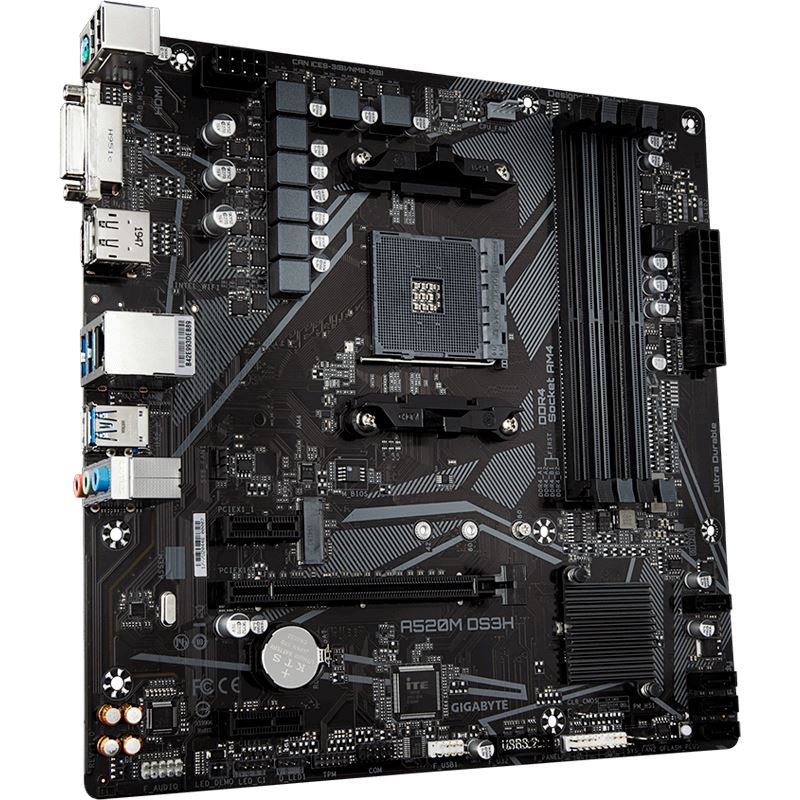

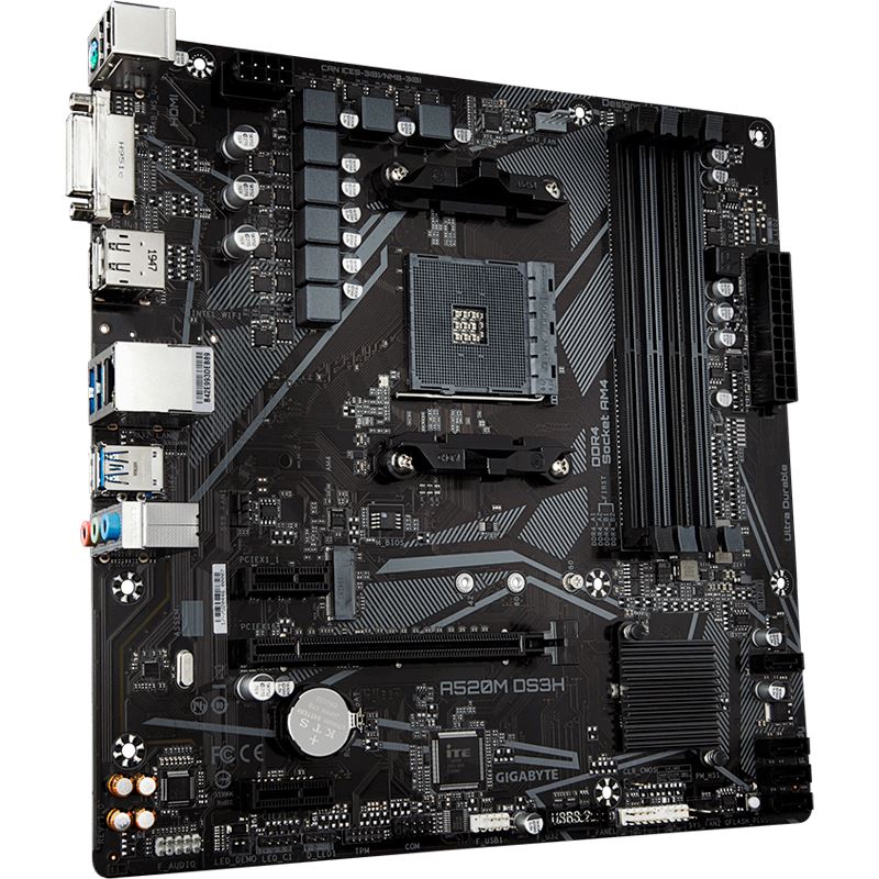

cnubby schrieb:
Ist es dir evtl. möglich ein Bild vom kompletten Board (mit allen Anschlüssen) zu posten - und vor allem - worauf dann auch noch etwas zu erkennen ist (Blitz wenn nötig)?
Ist jetzt nicht von mir selber gemacht, aber hierauf erkennt man es wohl am besten
Das meinte ich aber nicht. Ich wollte ein Bild davon, wie und mit welchen Steckern du das Board angeschlossen hast.
Das is gut gemeint von dir, die andern Forenteilnehmer wollen aber gerne dein Mainboard mit Verkabelung im eingebauten Zustand sehen.

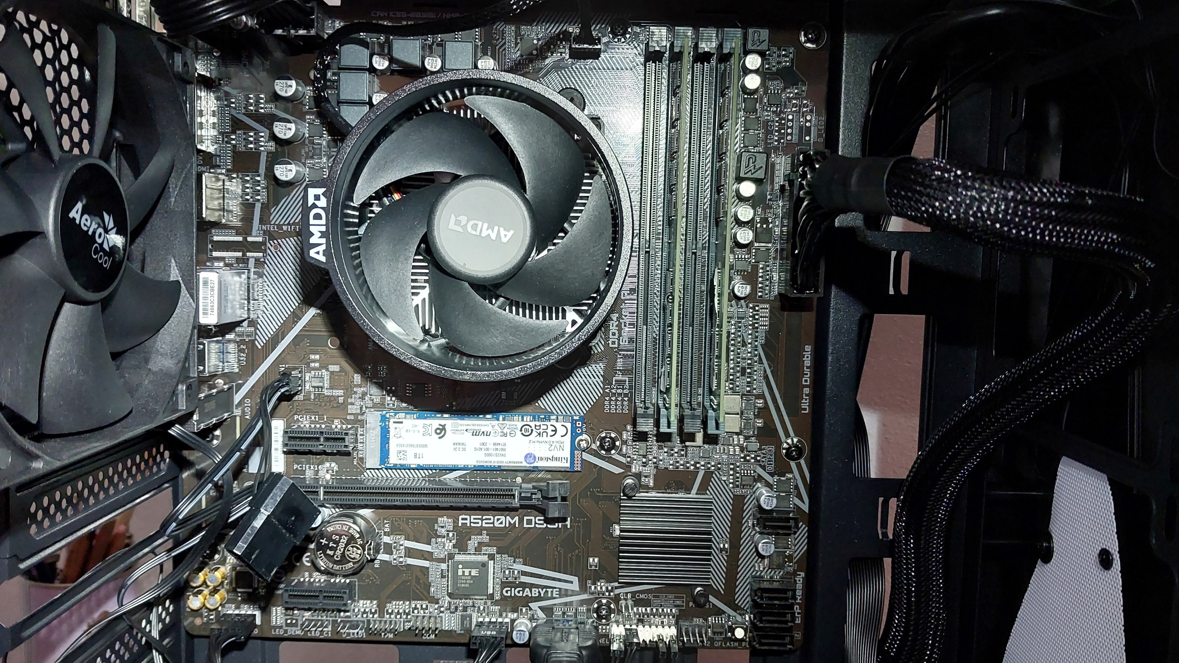

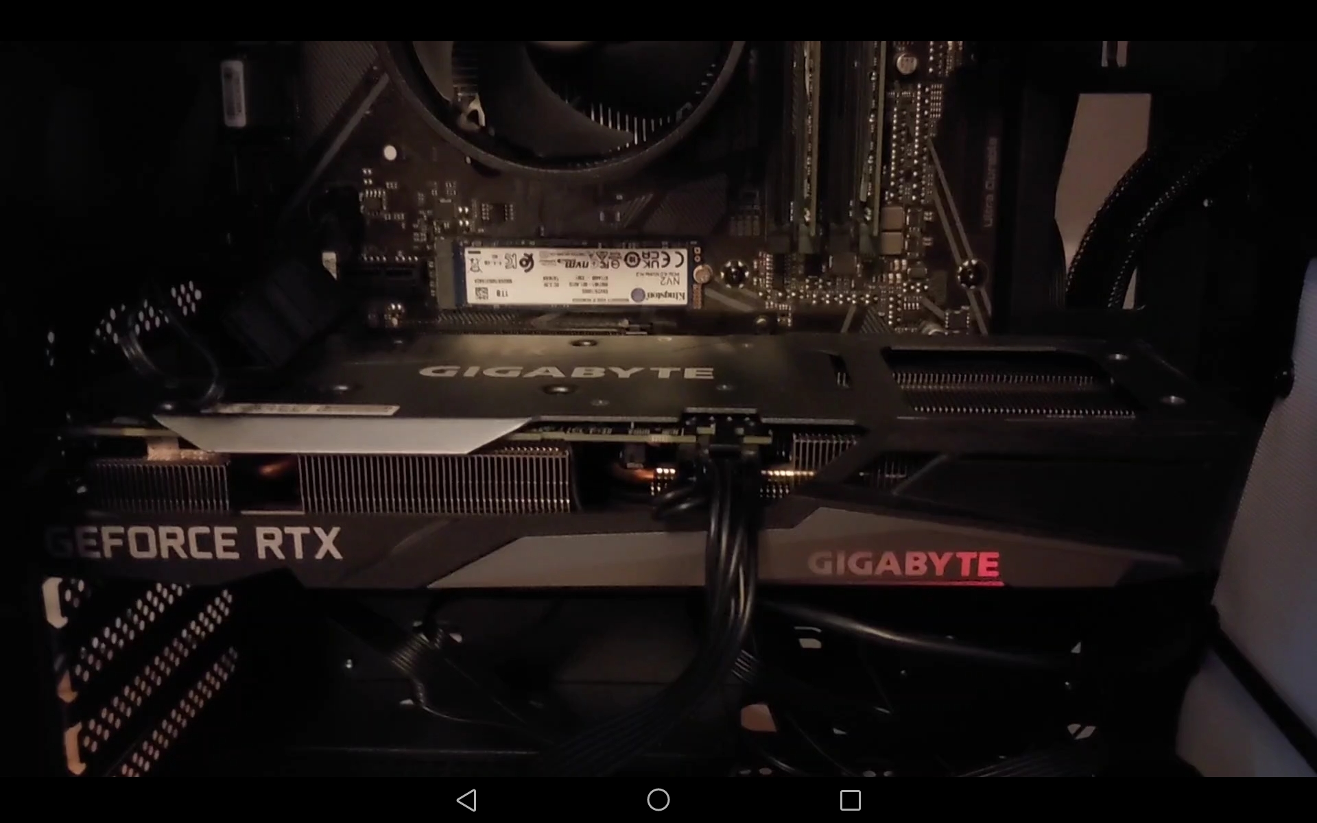

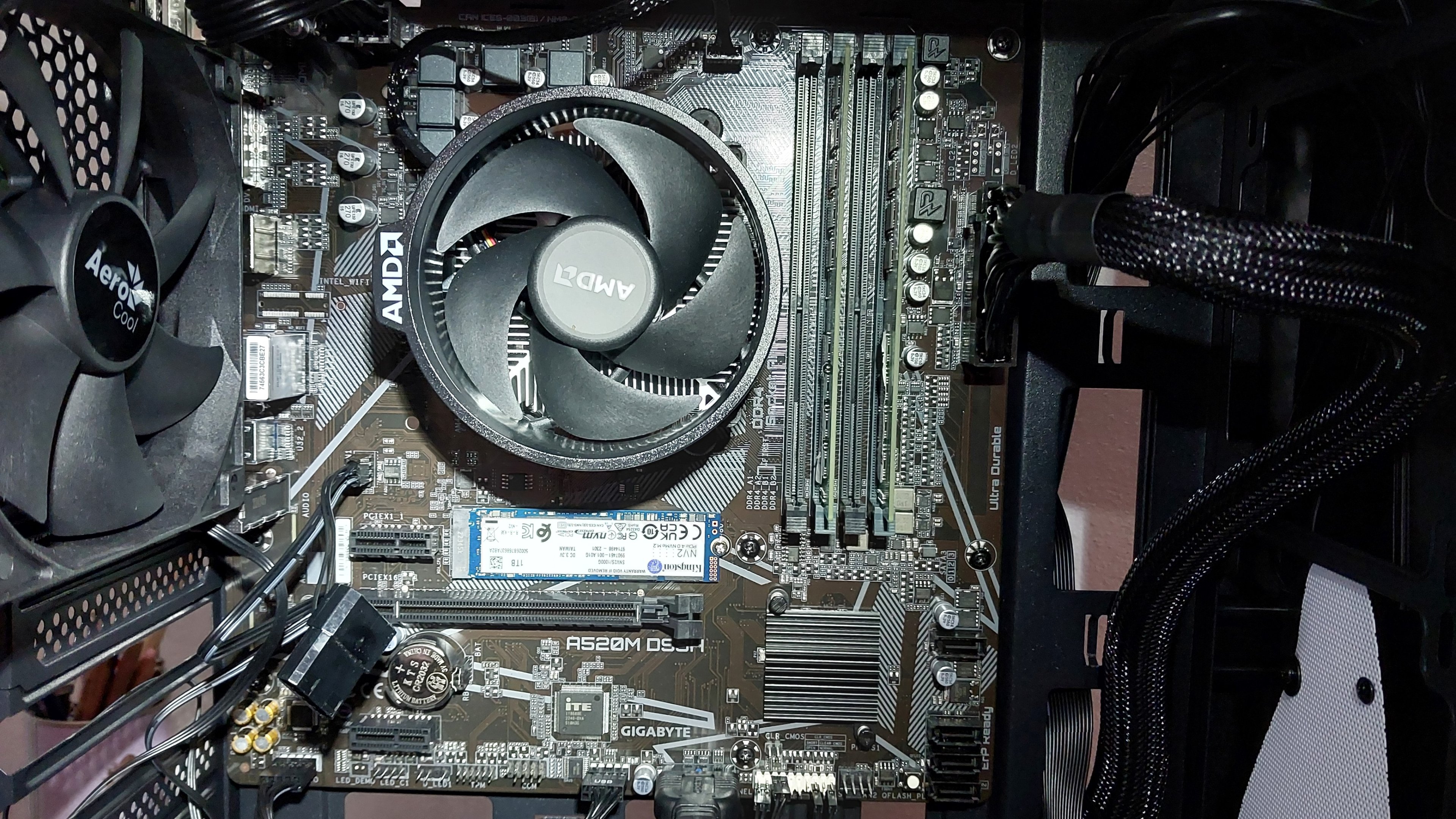

Ah okay schicke ich gleich
Ist das gut?
Hab ich jetzt
hm, sieht soweit erstmal alles richtig aus. Sind die Kabel alle richtig im Mainboard eingesteckt? Und im Netzteil auch richtig eingesteckt?

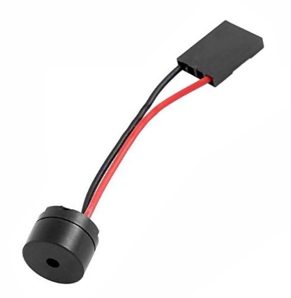

Shadowlion schrieb:
und Piepen tut es nicht.
Wie soll es Piepen?
Es ist kein Piepser angeschlossen:
Ich sehe jedenfalls keinen und das Board hat auch keinen.
