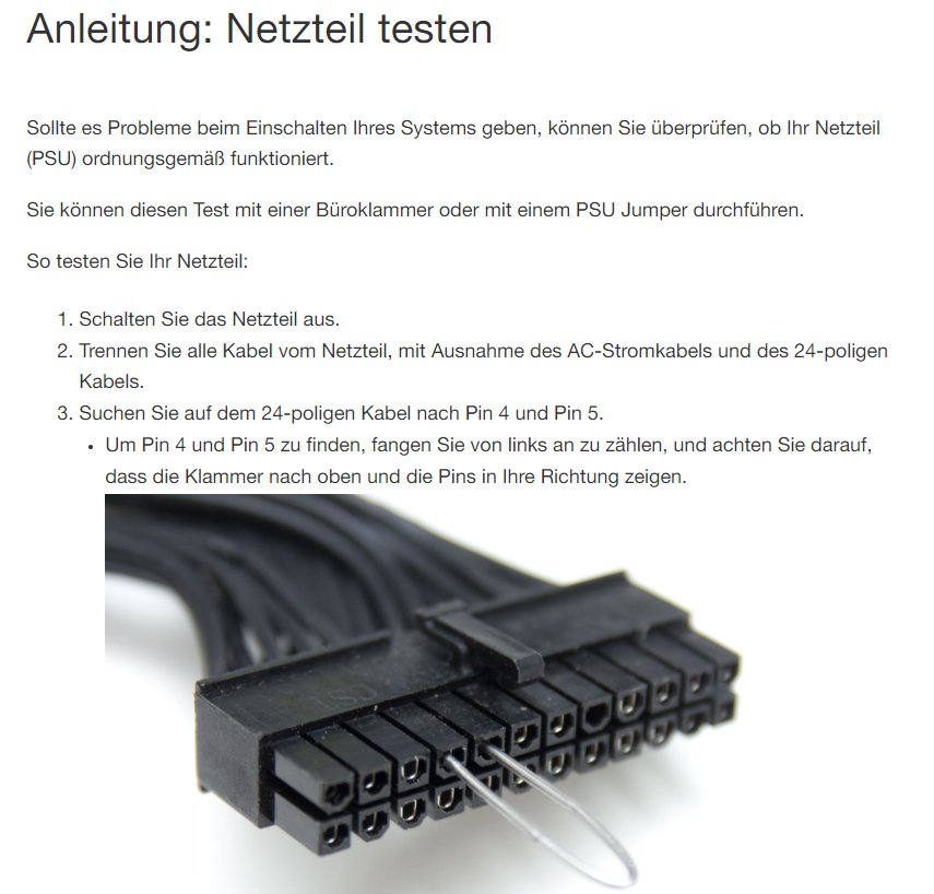

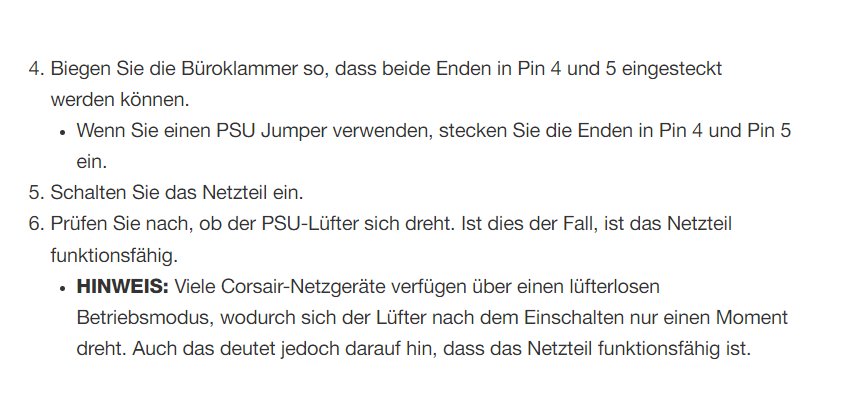

Ich war gerade mal bei Corsair:
https://help.corsair.com/hc/de/articles/360025085372-Anleitung-Netzteil-testen
Da kannst testen, ob das Netzteil ein korrektes Power-Good Signal ausgibt und darauf reagiert. Also ob es grundlegend in Ordnung ist.

Man hätte doch erstmal nur den 24 Pol. Stecker lösen müssen und den Büroklammertest machen.

Dafür müßte ich die Festplatte ausbauen, und so wie das NT eingebaut ist, sehe ich nicht ob der Lüfter anläuft.
