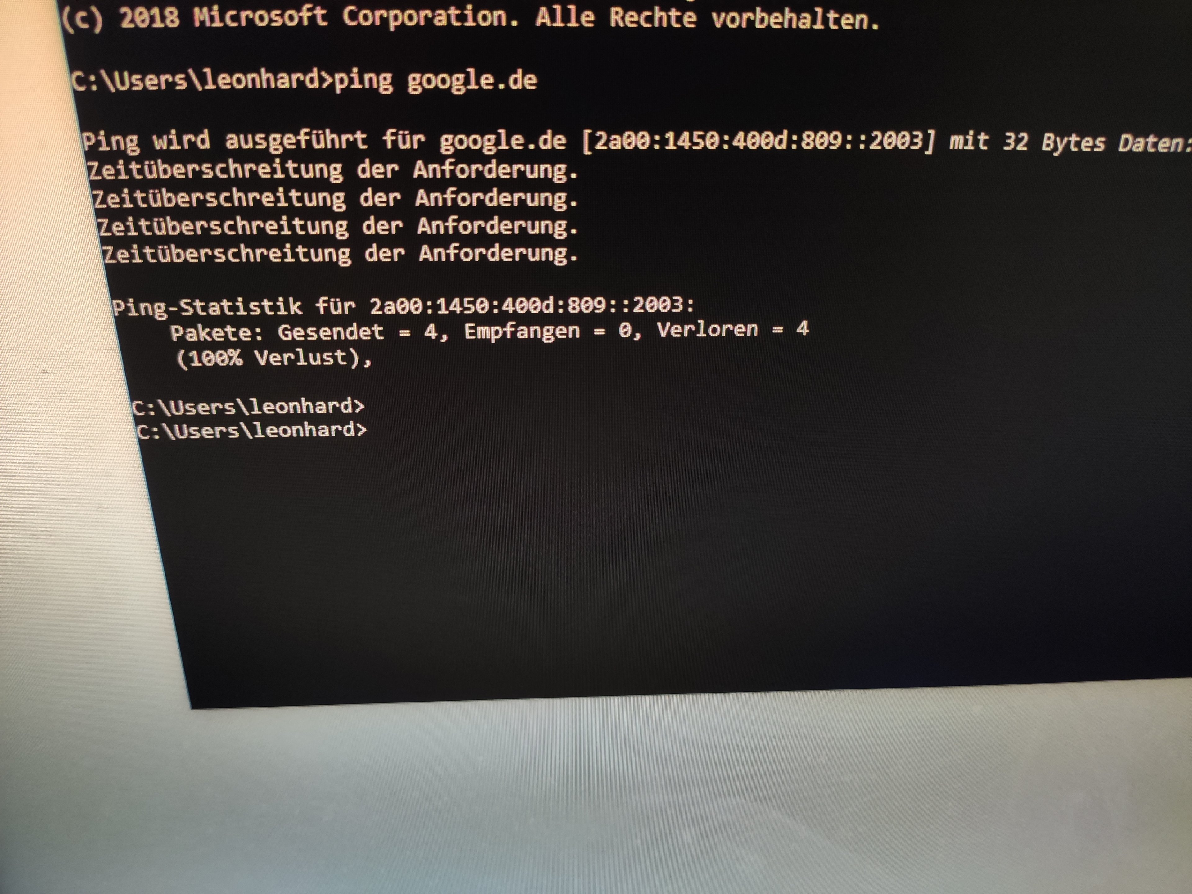

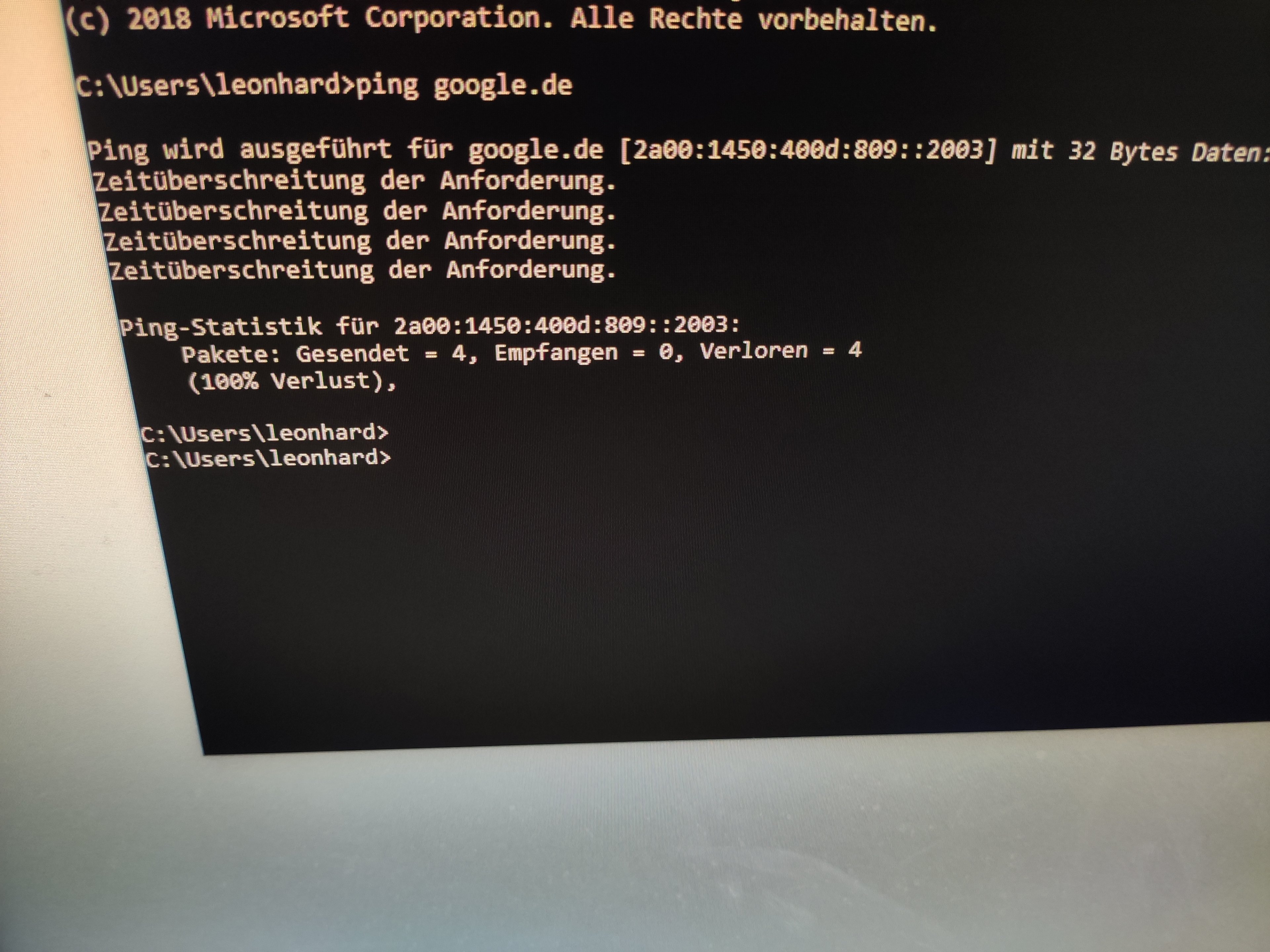

Hurri08 schrieb:
Schau mal bitte nach was für eine IP-Adresse du bekommen hast.
1. Öffne die Eingabeaufforderung
2. Gib "ipconfig /all" ein ohne die "
3. Poste das Ergebnis.
4. Zusatzpunkte: "ping google.de" und "tracert google.de" jeweils auch ohne die "
Ich habs jetzt versucht und es kam das raus

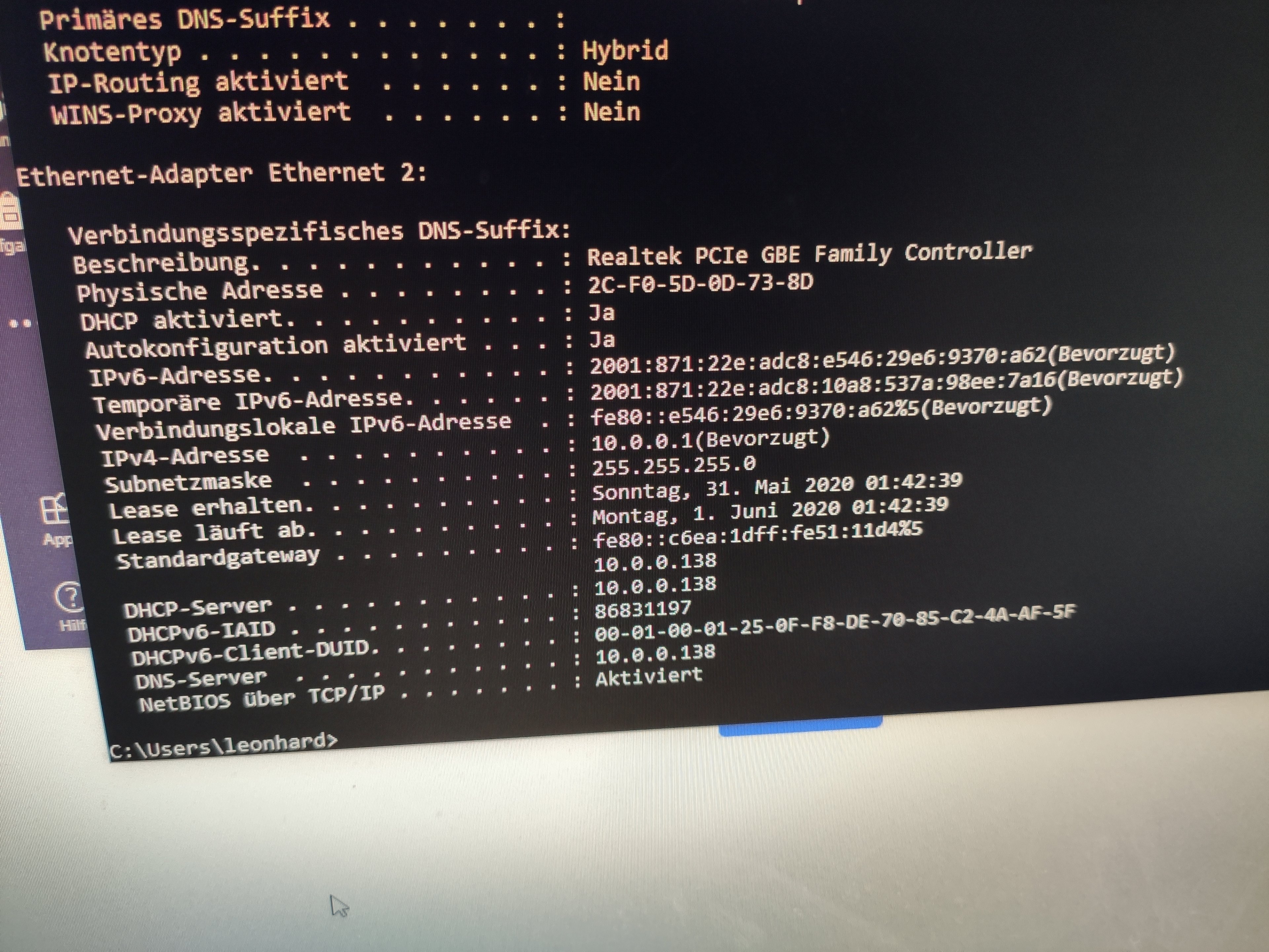

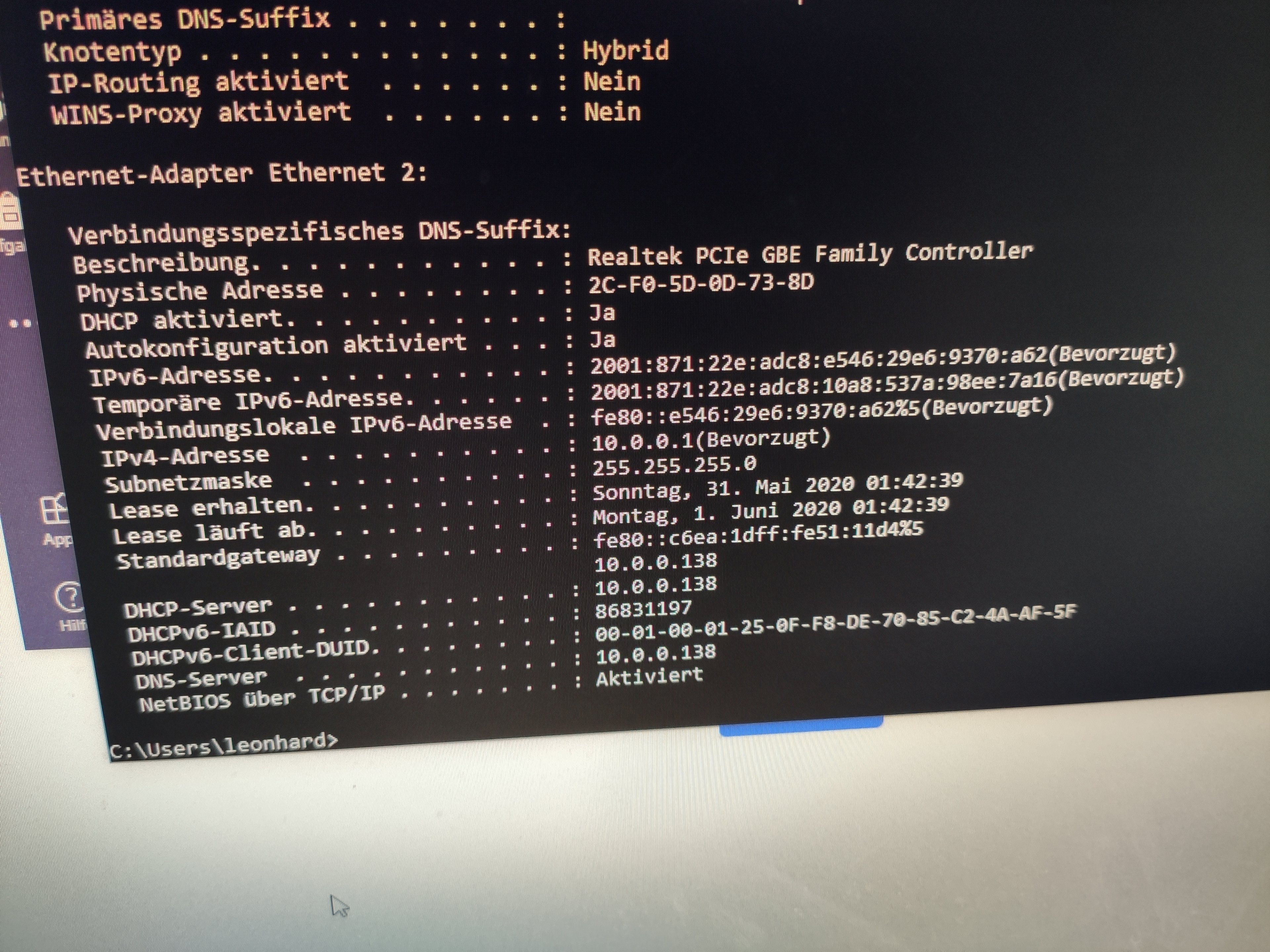

Na oida... Was ist mit der "ipconfig /all"? Keine Angst wenn du das postet, das ist bloß deine interne IP, damit kann dich keiner hacken, das wäre das wichtigste gewesen um zu sehen ob du überhaupt per DHCP eine IP-Adresse von dem Router zugewiesen bekommst. Falls nicht: Welches Routermodell nutzt du?
Sollte ich es so eingeben wie vorher also mit Win+r. Kenne mich damit nicht so aus
Habs geschafft
sieht doch eigentlich ganz gut aus... nur geht halt nicht :king:
Sicher dass im Router dein PC nicht blockiert wird? DNS geht aber HTTP nicht.
Warum ist die Gateway/DHCP/DNS solch krumme IP-Adresse? -> 10.0.0.138
Und der PC hat die Adresse -> 10.0.0.1.
Eigentlich ist das anders rum in 99% aller Faelle.
Reaktionen: cgs und EvoN3rd
