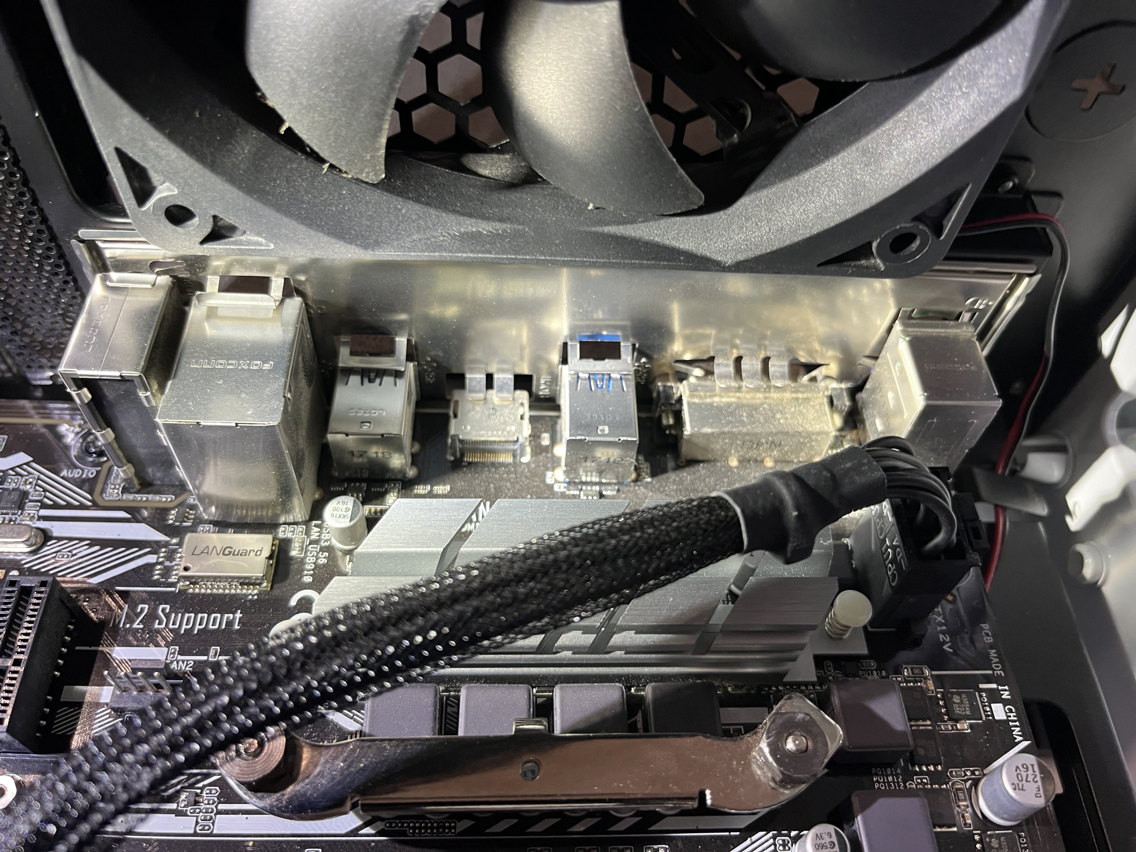

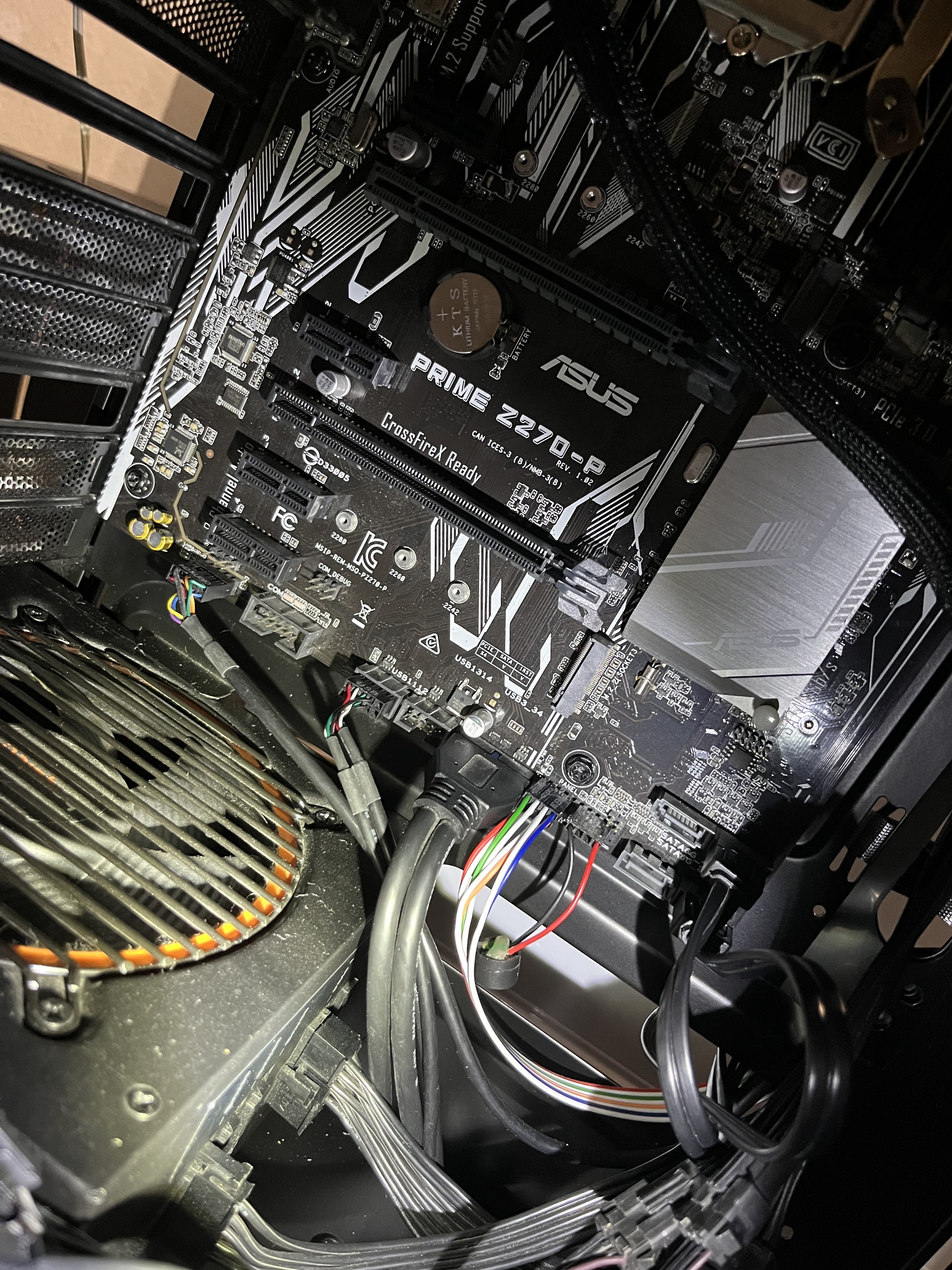

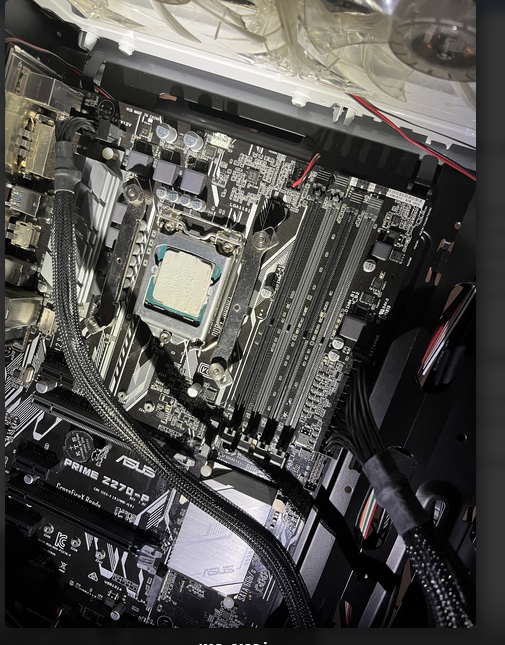

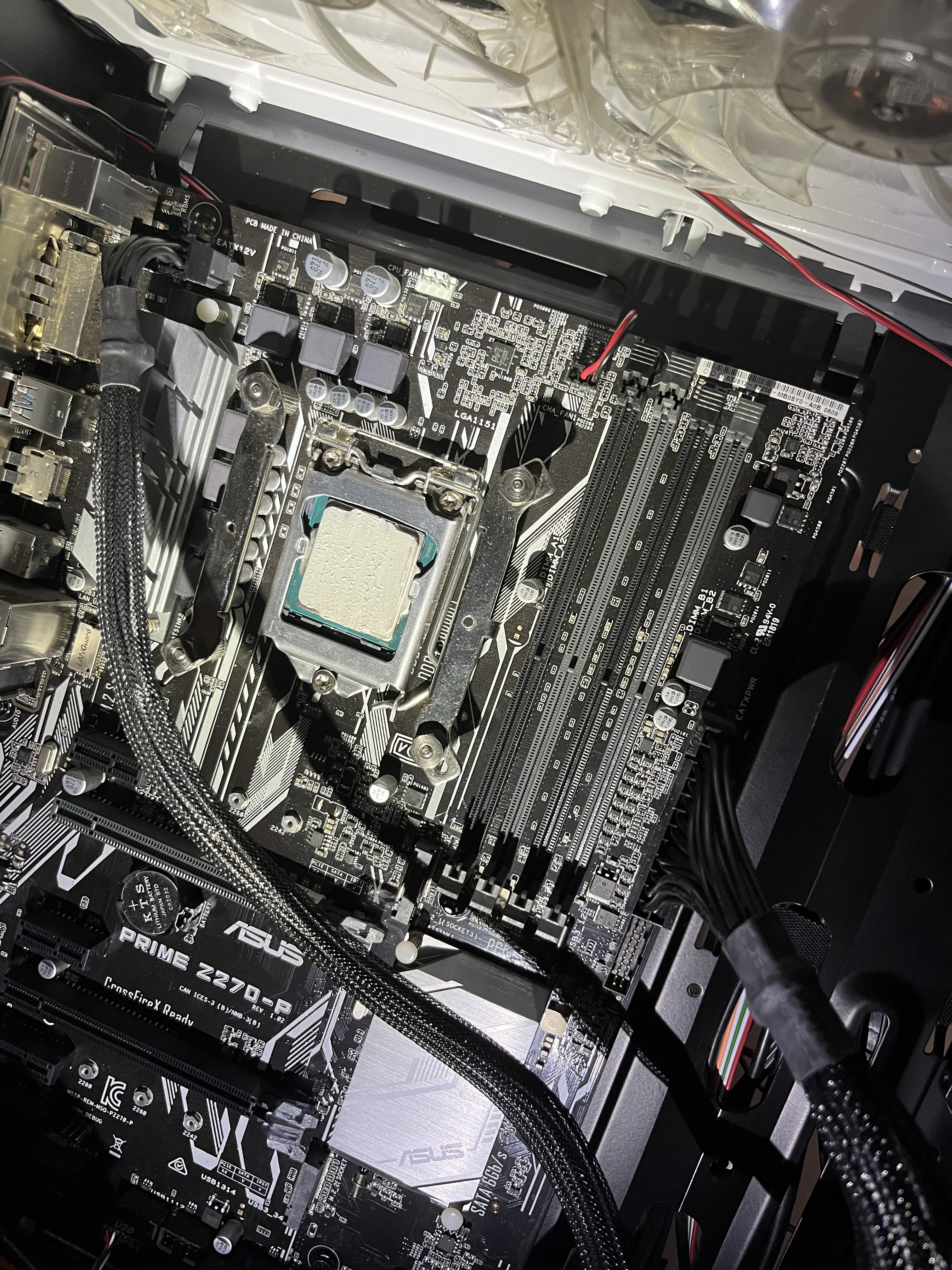

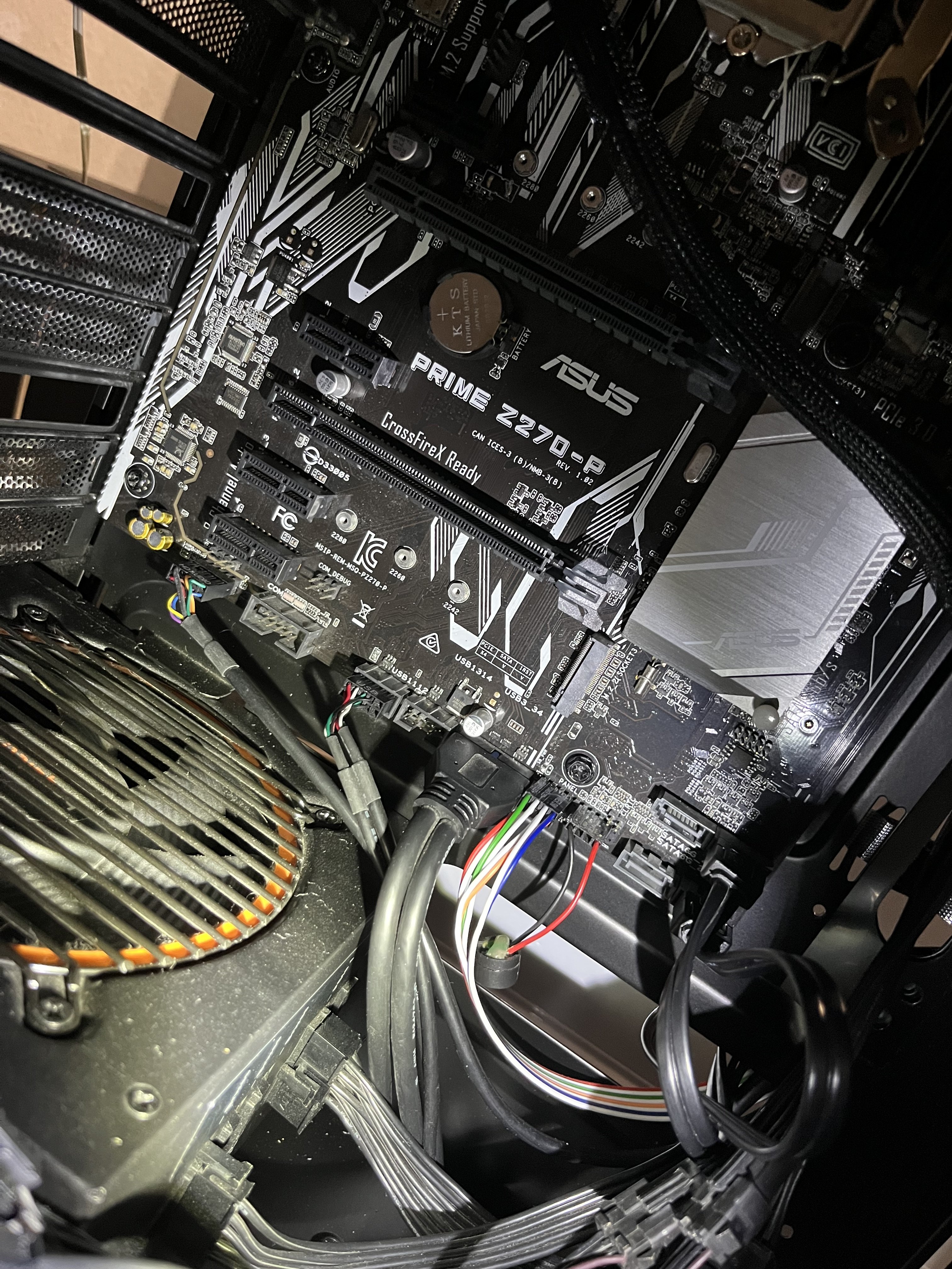

Ich wollte heute meinen PC komplett auseinander bauen und nochmal entstauben sowie die Wärmeleitpaste ersetzen. Soweit getan habe ich nach Zusammenbau wieder versucht den PC zu starten. Alles von innen schien wie gewohnt zu starten außer dass ich kein Piepsen hörte und auch die Power LED am Gehäuse (die sonst immer leuchtete danach) wurde nicht rot. Egal welchen meiner 3 Monitore ob DVI oder Display Port, alle funktionieren nicht sowohl an Grafikkarte als auch am Mainboard. Genauso funktionieren auch die USB Ports nicht an Mainboard und am Gehäuse (LEDs der Maus/Tastatur bleiben aus).
Ich habe bereits die Grafikkarte, RAM, CPU-Kühler und Soundkarte ausgebaut und trotzdem bleibt es gleich. Ich habe bereits das BIOS über Entnahme der Batterie resetet. Ich habe bereits alle Kabel überprüft, ob diese richtig stecken.
Es scheint für mich entweder am Mainboard oder an der CPU zu liegen aber ich bin ehrlich gesagt langsam überfragt, um die genaue Ursache herauszufinden. Vielen Dank für eure Hilfe im Vorraus! :)

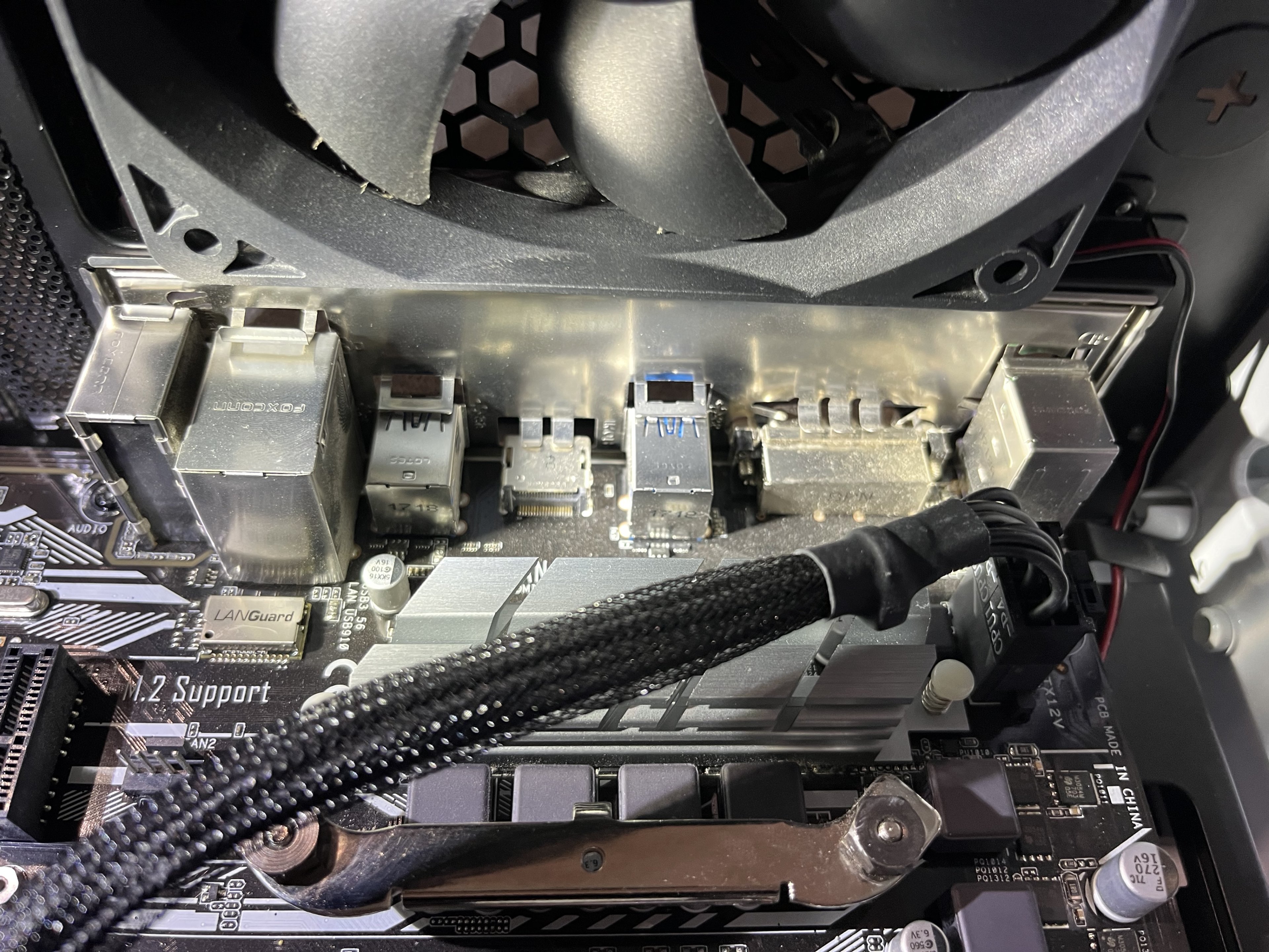

Mach doch mal ein paar Bilder, auf denen man die Anschlüsse sehen kann.
CPU mal ausbauen und wieder einsetzen, vielleicht ist die ein wenig verrutscht.
Hast du beim Entstauben die Lüfter festgehalten?

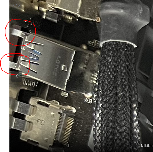

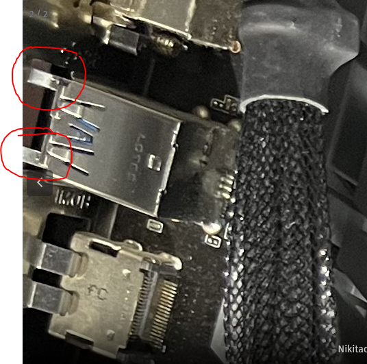

Sieht es nur so aus oder sind die Massefedern in die USB Buchse gelangt?

Ich habe die Lüfter teils ausgebaut und dann gesäubert. Andere hingegen dringelassen und ja festgehalten und die einzelnen "Blätter" geputzt. CPU neu einsetzen hat leider nichts geändert.

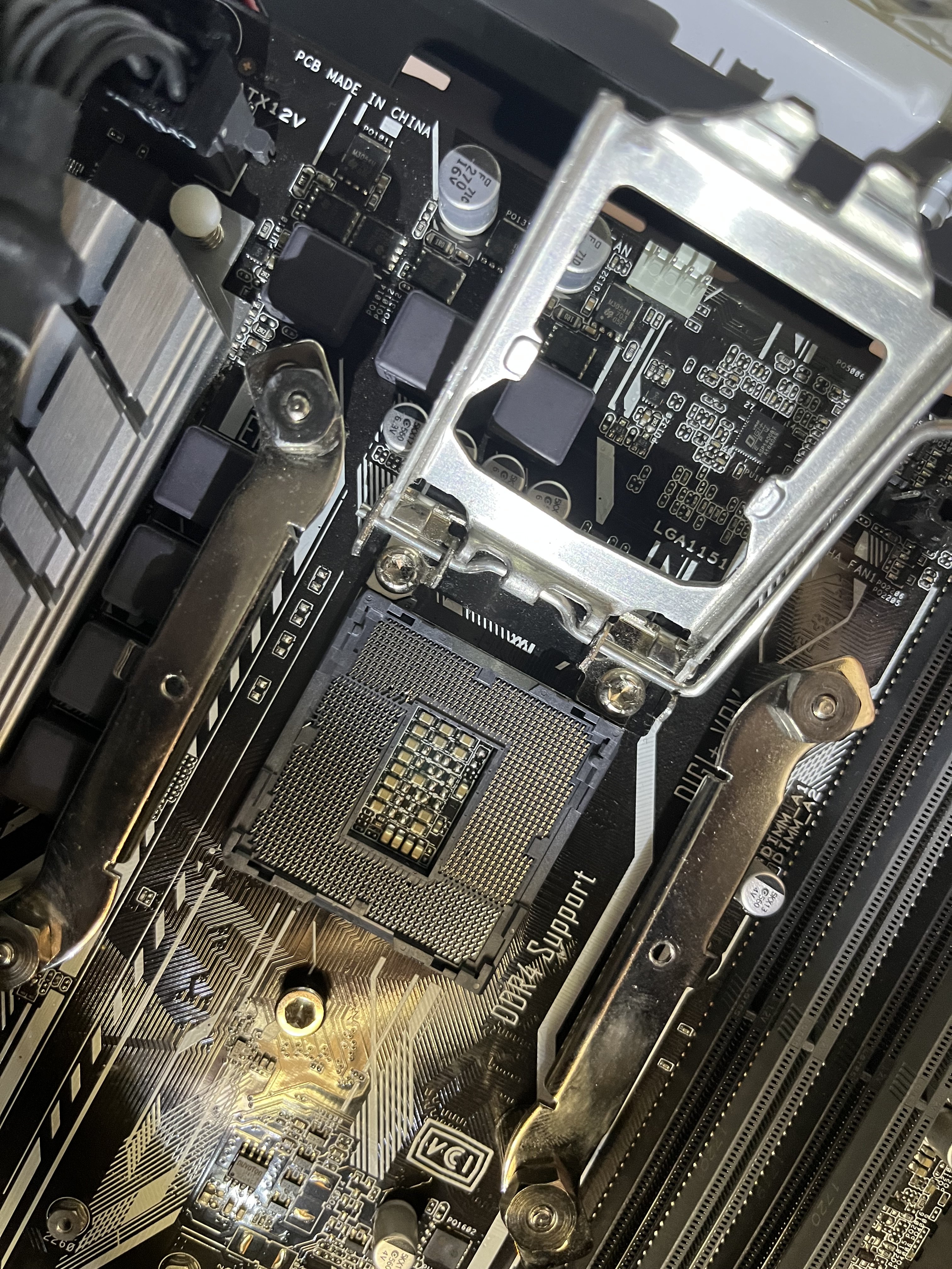

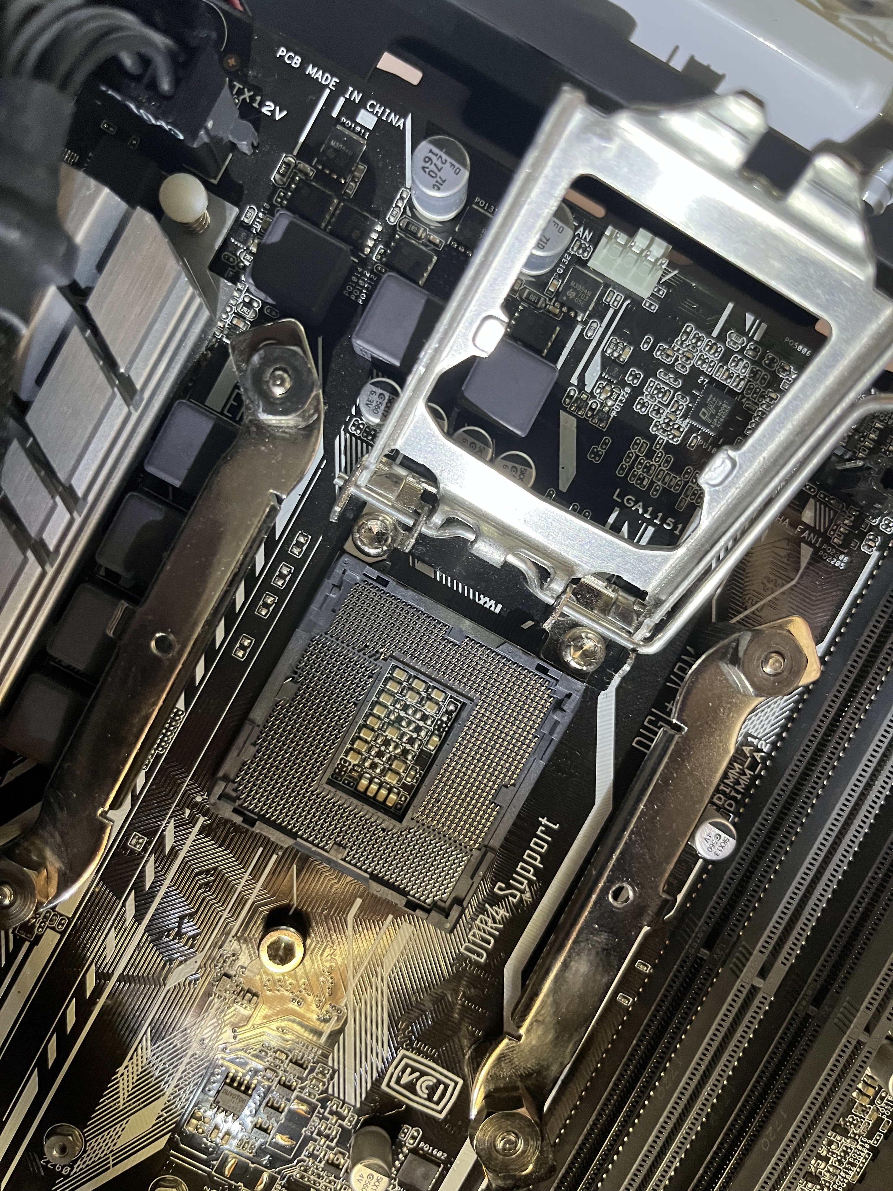

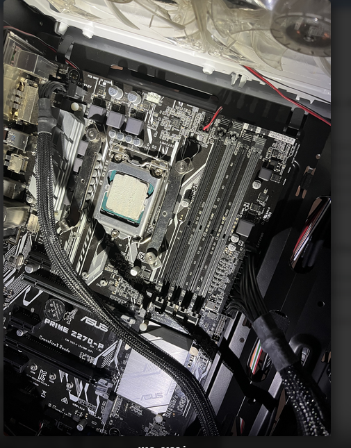

Du hattest die CPU draußen, zeige uns mal den Sockel ohne CPU.
Du hast beim zusammenbau eine Schrauber vergessen, fehlen noch andere Sachen?
Sind sie ja. Habe ich schnell behoben aber leider hat es nichts geändert.
Cu
redjack
Leider ist die eine verloren gegangen.

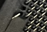

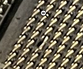

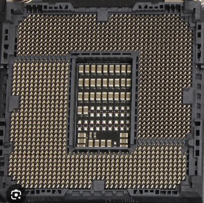

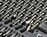

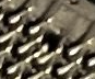

Naja jetzt weißt warum er nicht mehr startet, schau dir mal die verbogenen Pins an, das darf nicht sein.
So sieht das aus wenn der i.O. ist
Cu
redjack

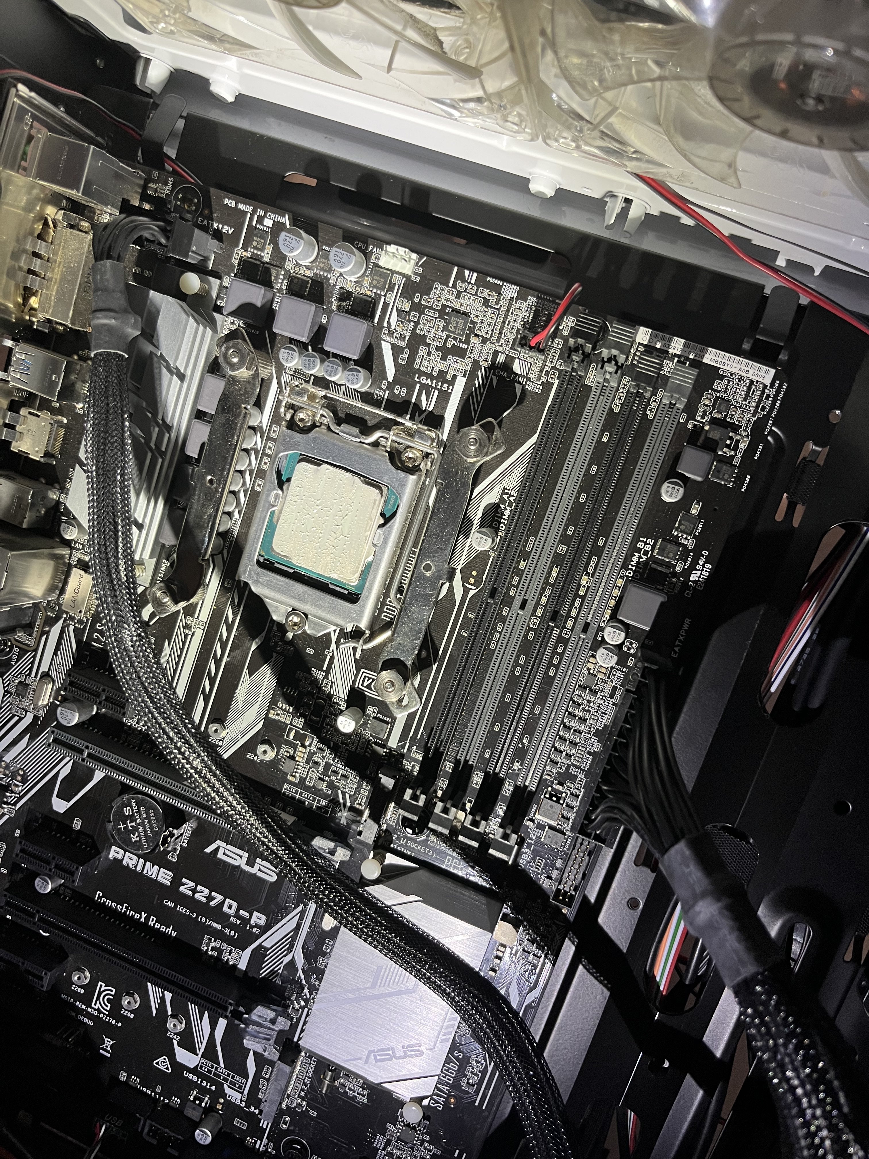

Ist die evtl. zwischen Board und Gehäuse geraten?
Evtl. macht es Sinn das Board rauszurupfen und mal extern auf einer nicht leitenden Unterlage als Minimalkonfiguration aufzubauen.
Wieso sind da keine Ram-Module eingebaut?

Du kannst versuchen, die verbogenen Pins zu richten, das geht am besten mit einer Mini-Kugelschreibermine und einer guten Lupe.
Reaktionen: Nikitacraft
Kaputt ist es so oder so, du kannst versuchen die Pins zu richten, mehr als noch mehr kaputt machen, kannst du auch nicht.

Skysurfa schrieb:
+1 für die Pins im Sockel. Das darf so nicht aussehen. Was ist denn da passiert? CPU reingefallen?
Gute Frage. Reingefallen ist nichts. Müsste also höchstens durch verrutschen der CPU passiert sein.
