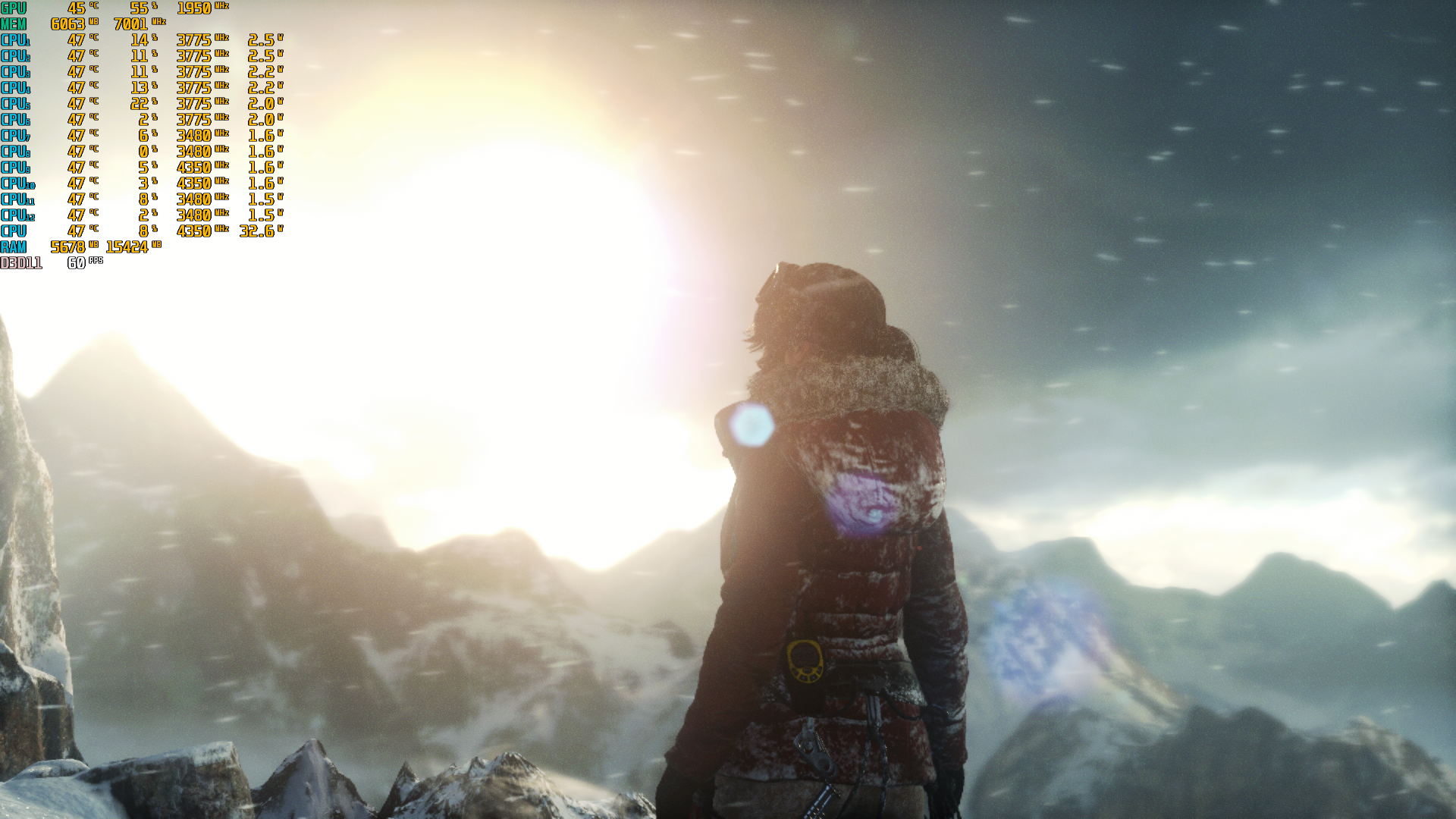

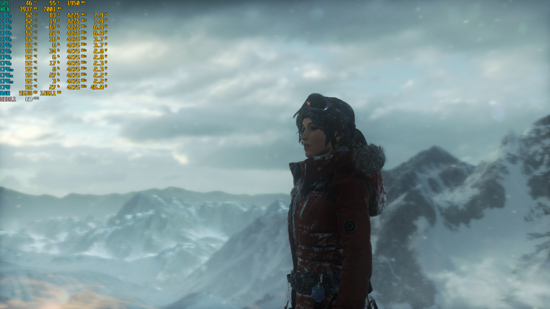

Hier habe ich noch einige Screenshots von den Temperaturen. Ich habe den Benchmark-Option in Tomb Raider dafür benutzt. Alle Einstellungen sind standardmäßig auf Ultra. Auch Geforxe Experince optimiert diese auf Ultra.
Screenshots sind im Anhang zu finden. Genau nach dem zweiten Screenshot hat sich mein PC neugestartet. Die Temperaturen scheinen ok zu sein.
Also ich weiß wirklich nicht weiter. Ich bitte um Hilfe..

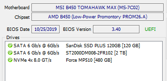

MSI schreibt beim neuesten BIOS zu dem Board: "... Improved PCI-E device compatibility". Ist das drauf (7C02v1D vom 11.11.2019)?
