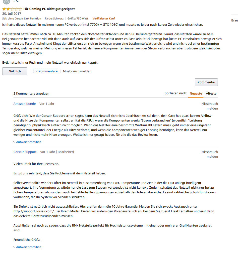

ehrlich bei den negativen Bewertungen bei Amazon zu dem Netzteil würde ich stark auf dieses Tippen
Lol ..Amazon Bewertungen, zudem sind die Bewertungen mit 5 Sterne 5 mal so hoch wie deine verlinkten.

Einer hatte jedenfalls ein ähnliches Problem
Schon mal drüber nachgedacht das man 5 Sterne Bewertungen auch kaufen kann ... ?
Ehrlich wenn bei einem Netzteil mehrere 1 Stern Bewertungen stehen mit hat sich in einem lauten Knall verabschiedet ... da würde ich mir nochmal überlegen ob man so etwas kaufen tut.
Auf die 5 Sterne Bewertungen von Leuten die eh keine Ahnung haben nur sagen läuft bringt einem auch keinen Überblick über die Qualität ... aber 13 % mit 1 Stern ... sagt aus das Teil ist ein Grenzgänger der Qualität ... einige geben 1 Stern wegen Retourware ... aber viele gebe den 1 Stern wegen einem Rauchenden PC ... man muss sich auch so etwas mal durchlesen und drüber nachdenken ob man sich eine Brandbombe daheim hinstellen will.
Weiterhin ist der Fehler nicht bei der Temperatur zu suchen ... solange der PC nicht drosselt passiert da null ... aber die Spannungsspitzen können schon extrem sein bei der Kombination von Hardware ... wer weiter die Bewertungen gelesen hätte ... der hätte auch das gefunden das dieses Netzteil dabei Probleme hat. Wenn die Last stark schwankend ist.
Lol .. und was ist mit den negativ Bewertungen, die könnten von BeQuiet Fans oder Mitarbeiter sein.
Hier in einem Fachforum, Amazon Rezensionen als Referenz zu nehmen ist einfach nur Quatsch.
Naja dem TE wird es sicher helfen das ihr mit ihm über Temperaturen Quatscht ... viel Spass damit.
@Nickel ja auch negative Bewertungen kann man so Inzenieren ... doch meistens schreiben die Leute die eine schlechte Erfahrung gemacht haben genau das hin... weil es ihnen am Geldbeutel und an der Zeit wehgetan hat.
