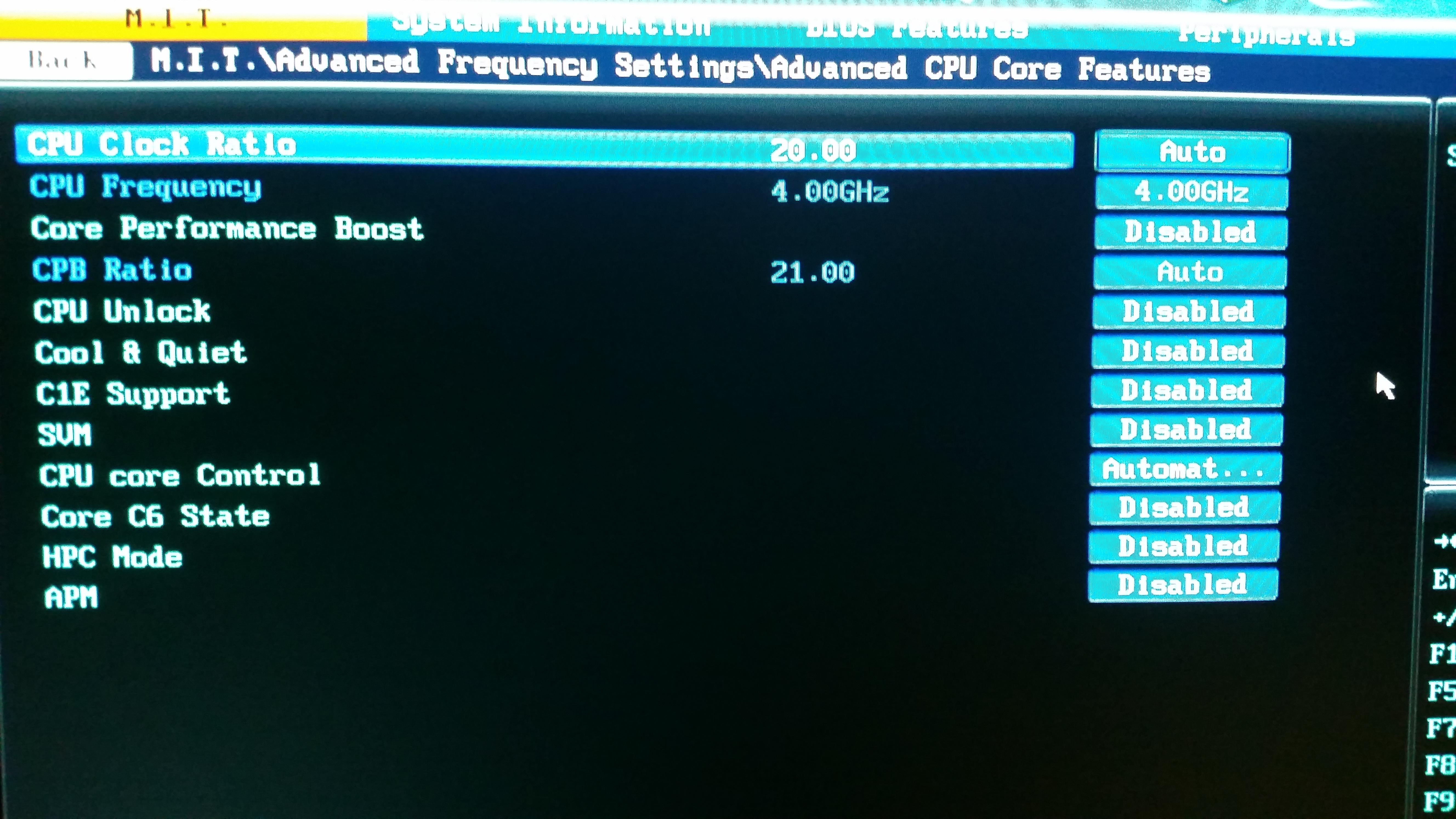

Liegt an den Bios Einstellungen. Hatte genau dasselbe Problem. Hab auch fast den selben Rechner wie du. Bei mir kam noch hinzu das der Bildschirm nach einer Zeit (paar Minuten ) einfror oder von selber neugestartet ist.
Oder beim Neustart ging der Rechner komplett aus und wieder an. Mach gleich ein Bild wie ich es gemacht habe und seitdem läuft er super.

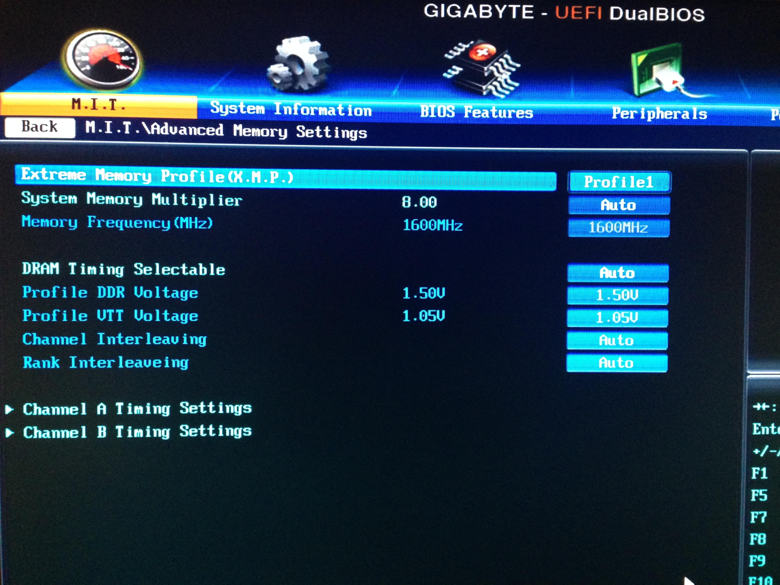

Hast du XMP Speicher? Wenn ja stell das mal auf Profil1 im Bios. Meine liefen auch erst mit 1600 MHz.
Gib mal bescheid ob es geklappt hat.
Hab jetzt mal auf Profile1 und damit 1600 MhZ gestellt, leider bleibt das Problem bestehen...

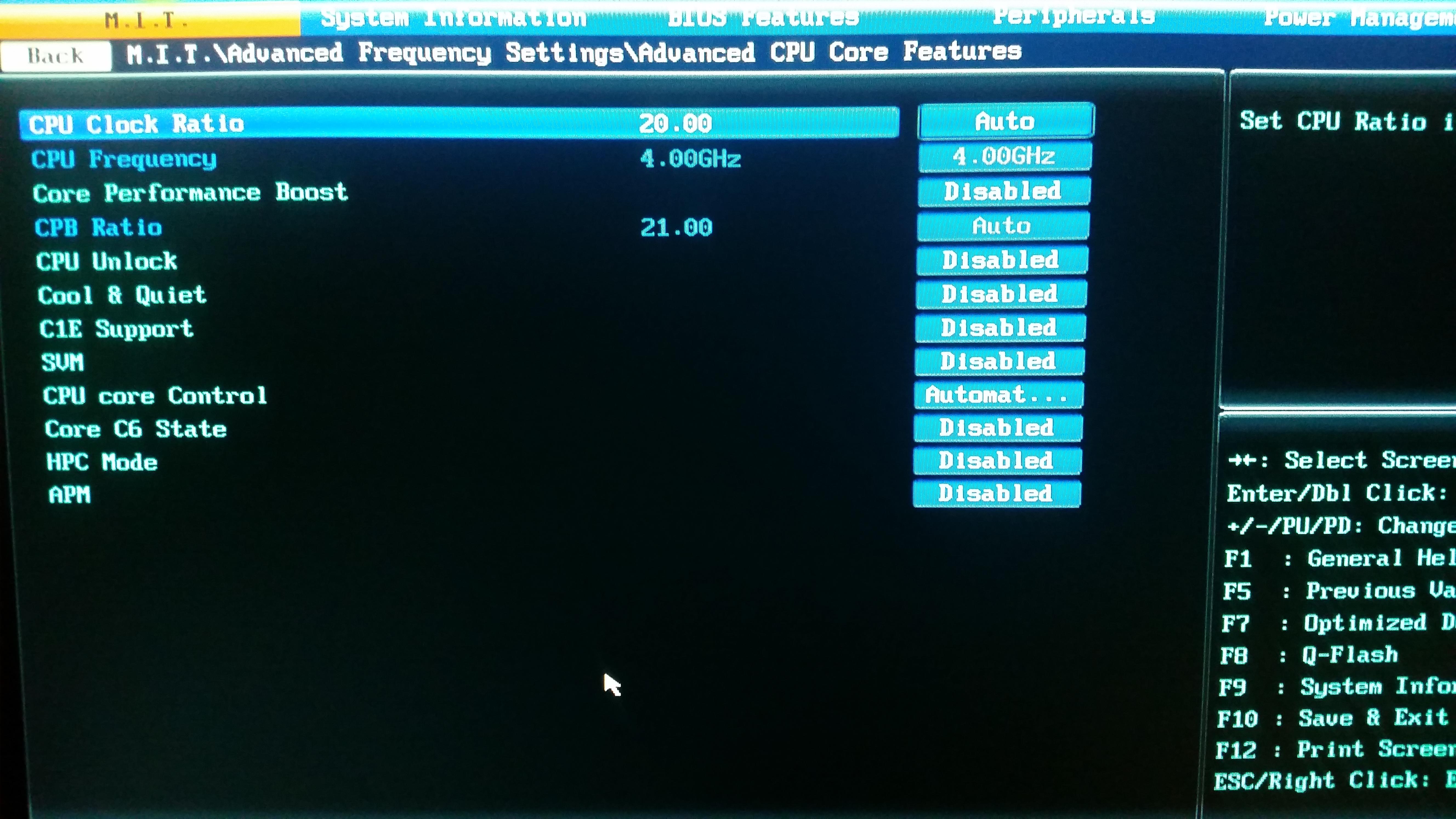

Geh mal im Bios auf Advanced CPU Core Features und dann stell das mal so ein wie bei mir. So läufts bei mir perfekt.

Glückwunsch du hast den turbo deaktiviert
c1e zeigt dir den stromverbrauch der cpu an oder die tdp
svm secure virtual machine, kann man deaktivieren muss man aber nicht deaktiviert lässt sich besser OC
Core c6 control ist die c states wo die CPu kerne deaktiviert werden das kann zu problemen führen mit netzteilen (und genau das ist bei dir passiert)
HPC ist lediglich der zeitgeber modus kein unterschied
apm Turbo boost funktion
Überprüfe mal unter cpu vcore Einstellungen oh LLC auf wärts oder abwärts eingestellt ist
alle modus abwärts außer extrem dann steigt die vcore
C&Q kann an bleiben ansonsten geht die cpu nie unter max vcore von 1,45v und ständig Verbrauch von min 125w
Unter CPu frequenze advanced
NB takt auf min 2,6ghz setzen
HT link sollte auf 2,6ghz sein
Vcore bei LLC extrem auf wert von p1 state setzen
auszulesen mit k10stat oder cpu z
Dieser CPu hat 6 states
P0-P5
letzter state deaktiviert Kerne
Wie gesagt das verkraften nicht alle Netzteile wenn auf einmal die Spannung stark einbricht greift der Schutzschaltung und es gibt freeezes bis zu kernel power bsod

Das kann auch gründe bei HDD SSd und Ram haben. da helfen nur Anpassungen in Windows Energiesparplan.
Höchstleistung und core parking ausschalten
Frisst nur Leistung.
früher brauchte man nur an und läuft mittlerweile sind die ganzen stromspar Mechanismen ein größeres Problem als sie lösen.
bei intel CPu gibt es dieselben Probleme
ich sage nicht umsonst Gigabyte board sind ok aber extrem zickiges uefi
Das manuelle Übertakten würde ich lassen wenn man keine Ahnung davon hat.
Zum Turbo , die 200 MHz mehr weiss nicht ob das jetzt lohnt.
Übrigens war C State aktiviert und bootete trotzdem neu.
Lass es so und gut ist.
Welche Einstellung es jetzt genau war keine Ahnung. Den Turbomode brauch ich nicht wirklich. Aktuell läuft die CPU mit 4 GHz bei 1,308v was denk ich mal nicht zuviel ist.
