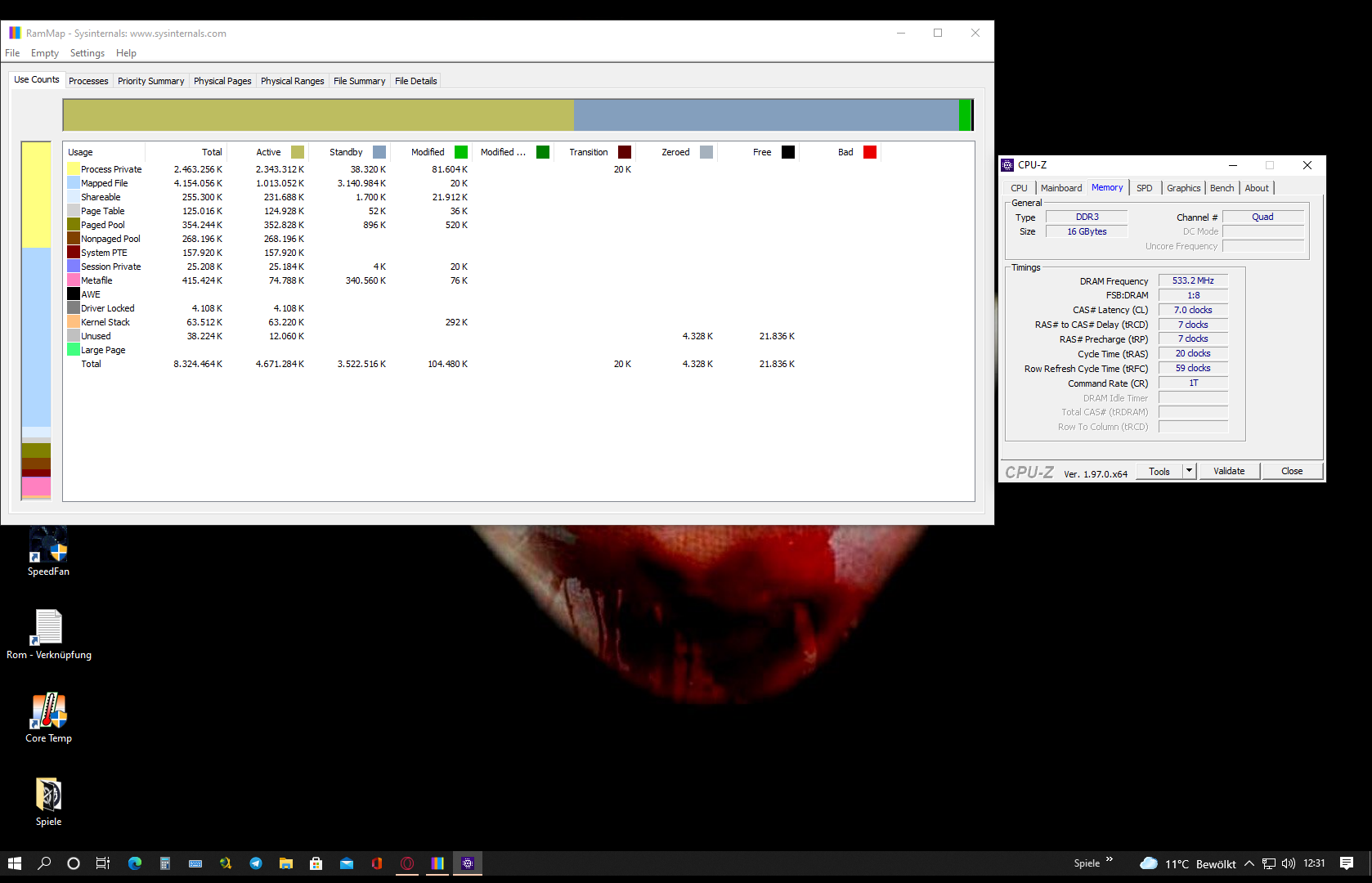

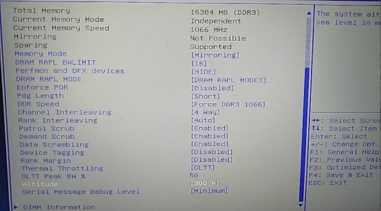

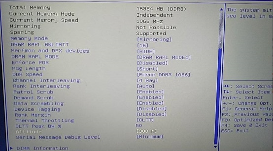

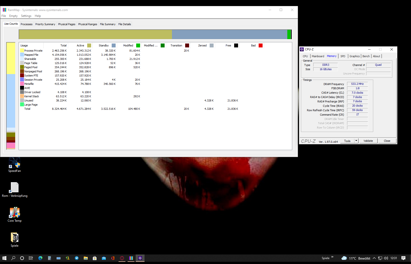

Hi also habe alle ram getestet, funktionieren alle habe dann geguckt ob es am mainboard lag. 3 ram slots waren ok, sobald ich den speicher in den 4ten rein gemacht habe kamm das neustarten wieder. Der hersteller hat mir dann bios einstellungen für den ram geschickt. Mit denen funktioniert es nun. Keine neustarts alles gut. Problem im taskmanager wird mir bei dem ram angezeigt das 8gb für hardware reserviert ist. Somit habe ich jetzt 8 gb ram zur verfügung. woran könnte das liegen? angehängt das Bild und die einstellungen die ich vorgenommen habe das das system läuft, halt mit 8gb hardware reserviert.
msconfig maximaler speicher ist aus
Rammap und cpuid
