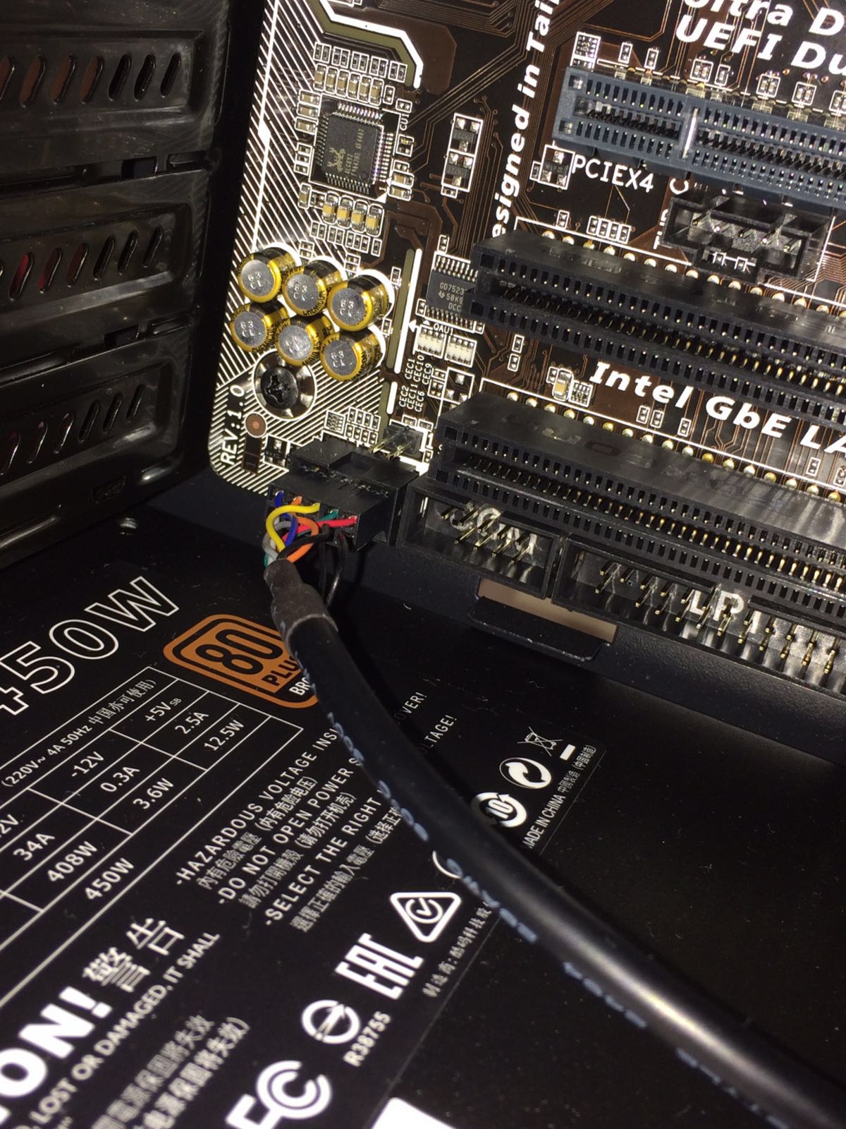

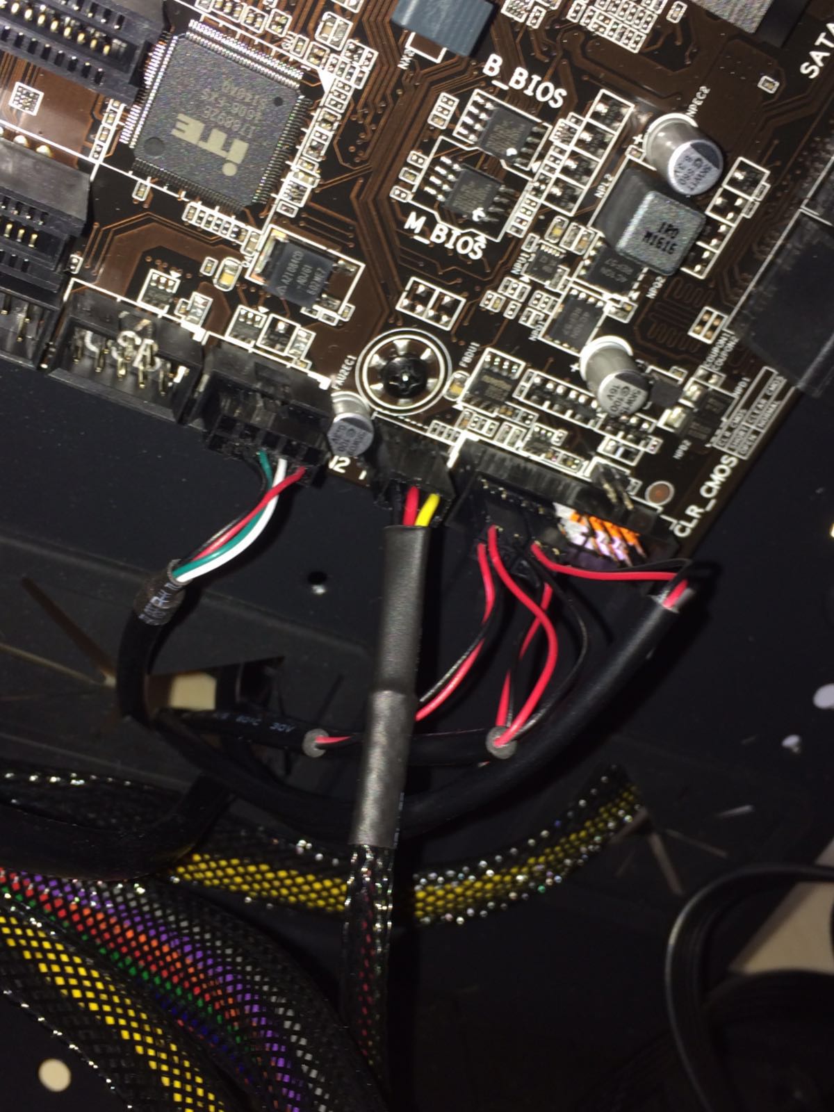

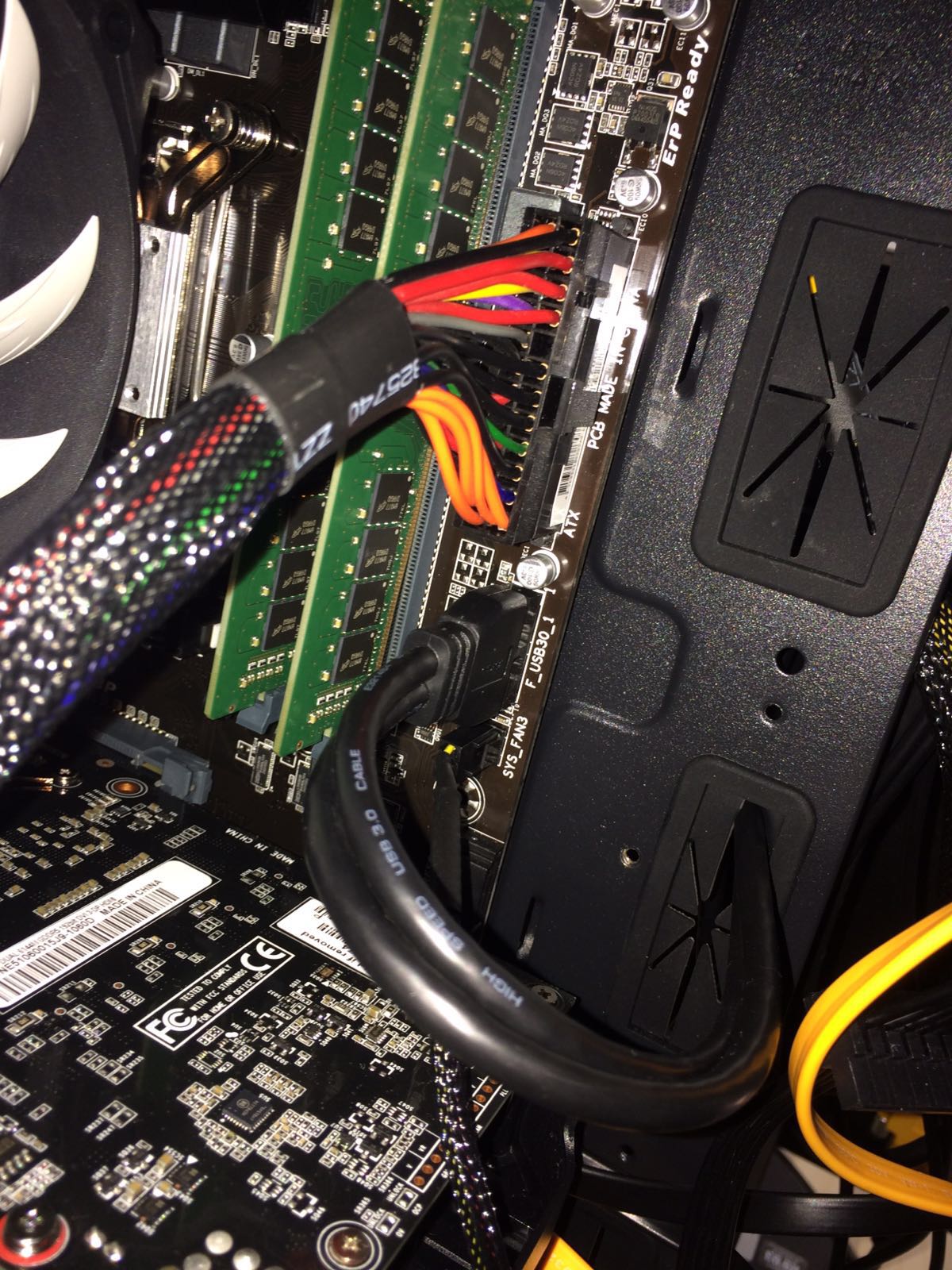

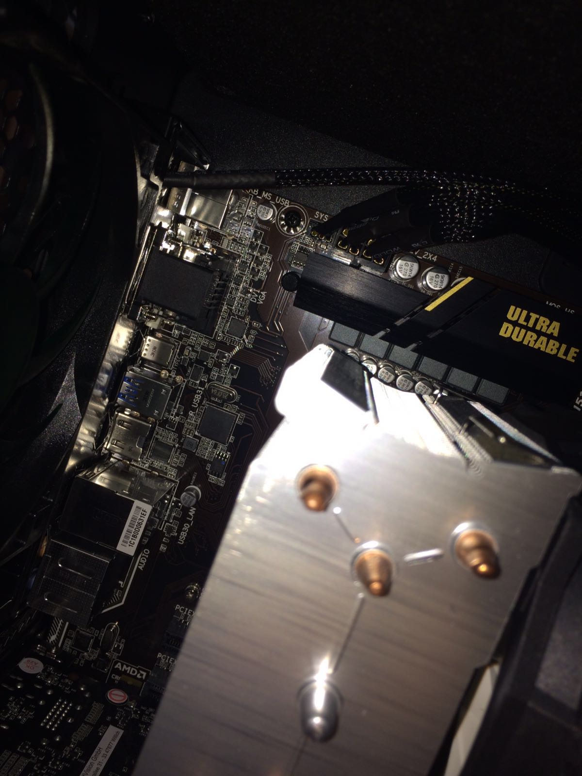

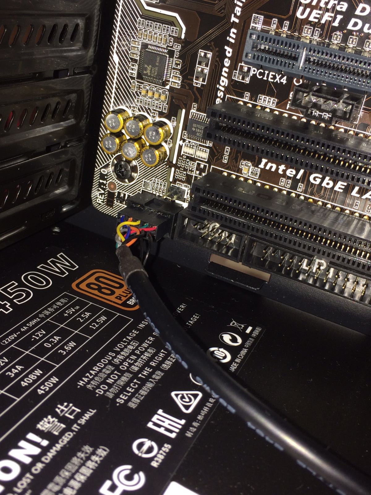

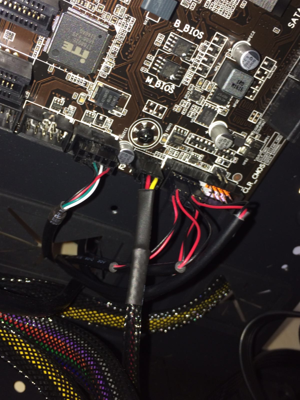

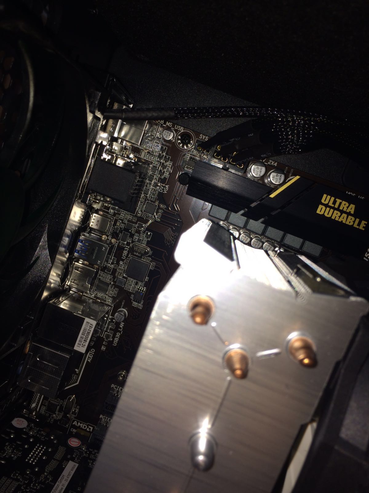

Hallo an alle,
ich habe ein kleines Problem. Gestern kamen meine ganzen Komponenten für meinen neuen Rechner an. Ich habe natürlich alles fix zusammengesetzt und eingebaut, doch jetzt habe ich ein Problem! Der Rechner startet zwar, fährt dann jedoch wieder runter um wieder von neu zu starten. Alles scheint zu laufen, aber komplett hochfahren tut er nicht und auf dem Bildschirm wird auch nichts angezeigt. Habe ich irgendwas falsch verbunden?
Es handelt sich um folgende Komponente:
Nanoxia Deep Silence 3 gedaemmt Midi Tower ohne Netzteil schwarz
16GB Crucial CT2K8G4DFD8213 DDR4-2133 DIMM CL15 Dual Kit
1000GB Seagate Desktop HDD ST1000DM003 32MB 3.5" (8.9cm) SATA 6Gb/s
Gigabyte GA-B150-HD3P Intel B150 So.1151 Dual Channel DDR ATX Retail
EKL Ben Nevis Tower Kühler
Intel Core i5 6500 4x 3.20GHz So.1151 BOX
450 Watt Cooler Master G450M Modular
6144MB Palit GeForce GTX 1060 DUAL Aktiv PCIe 3.0 x16 (Retail)
240GB Crucial BX200 2.5" (6.4cm) SATA 6Gb/s TLC (CT240BX200SSD1)
LG Electronics GH24NSD1 DVD-Writer SATA intern schwarz Bulk
Am Mainboard habe ich dann alles so verbunden:
WhatsApp Image 2016-08-07 at 13.43.58.jpeg WhatsApp Image 2016-08-07 at 13.43.59 (1).jpeg WhatsApp Image 2016-08-07 at 13.43.59.jpeg WhatsApp Image 2016-08-07 at 13.44.00 (1).jpeg WhatsApp Image 2016-08-07 at 13.44.00.jpeg
Falls ihr noch mehr Ansichten braucht, werde ich diese natürlich nachreichen.
Ich hoffe, dass ihr mir helfen könnt und bedanke mich bereits im Voraus. :)
Hi,
teste mal ein Bios Reset per Batterie oder Jumper
zudem teste mal beide RAM Riegel einzeln in verschiedenen Slots
Fährt er richtig wieder runter oder geht er einfach aus?
Falls er richtig runter fährt hat eventuell der Power-Taster oder dessen Kabel einen Knacks.
Falls er einfach ausgeht überhitzt vermutlich entweder die CPU oder das Netzteil bricht weg.
Überprüfe noch mal ob der 4/8 Pin richtig sitzt - genau der Fehler kommt vor wenn dieser fehlt.
Hatte vor kurzem genau das gleiche Problem mit einem Gigabyte Board. Haben dann einen Pieper angeschlossen der 5 mal lang gepiept hat. Hab das dem Support geschrieben die daraufhin meinten wir sollen Mainboard, CPU und Ram einschicken. Bis heute ist nur die CPU getestet worden, welche nicht Defekt war.
Hoffe das ich demnächst noch Antwort über Mainboard und Ram bekomme, dann schreib ich dir woran es bei uns lag. :)
PS.: Gigabyte Support meinte das kein Speicherzugriff möglich ist.
Ich drück den Power-Knopf, alles scheint anzugehen (alle Lüfter - Gehäuse, Graka, Prozessor) und nach 10-20 Sekunden, hab jetzt nicht genau die Zeit gemässen, geht er einfach aus und startet wieder von selbst. Das alles in einer Dauerschleife ohne ein Bild auf dem Monitor zu erzeugen.
Sitzt perfekt!
Sehr lieb von dir, aber ich hoffe, dass mein Problem bis dahin behoben ist. Trotzdem danke! :)
Ich würde einfach mal alles Unnötige abklemmen. Nur CPU, Board und Ram dran lassen. Am besten auch ne alte Tastatur und ne alte Maus anschließen. Ram einzeln dazu stecken. Das sollte erst mal das Problem eingrenzen.
Siehst Du überhaupt etwas auf dem Bildschirm?
Hast Du das Betriebssystem vom alten System übernommen?
Das klingt auf jeden Fall so, als würde beim POST irgendwas schiefgehen. Schließt auf jeden Fall einen Beeper an. Da gibts bestimmt nen Fehlercode.
Intel-an-aus-bug, kommt leider ab und zu vor :(
Ziehe alle Laufwerke, HDDs/SSDs und uSB-Geräte (auch Maus und Tastatur) vom Board ab, auch GraKa ausbauen. Mache ein BIOS-reset (clear cmos) genau nach Anleitung Mainboard-Handbuch. Setze nur 1 RAM-Riegel in die 2. Bank nach der CPU ein, teste jeden Riegel einzeln. Notfalls jeden Riegel einzeln in jeder Bank durchprobieren.
LG N.
Ich bedanke mich an alle für die tatkräftige Unterstützung! Der Fehler lag bei mir und nicht an der Hardware. Ich habe versehentlich einen Abstandshalter zu viel am Gehäuse geschraubt... Jetzt funktioniert alles! Vielen lieben Dank nochmal an alle.
