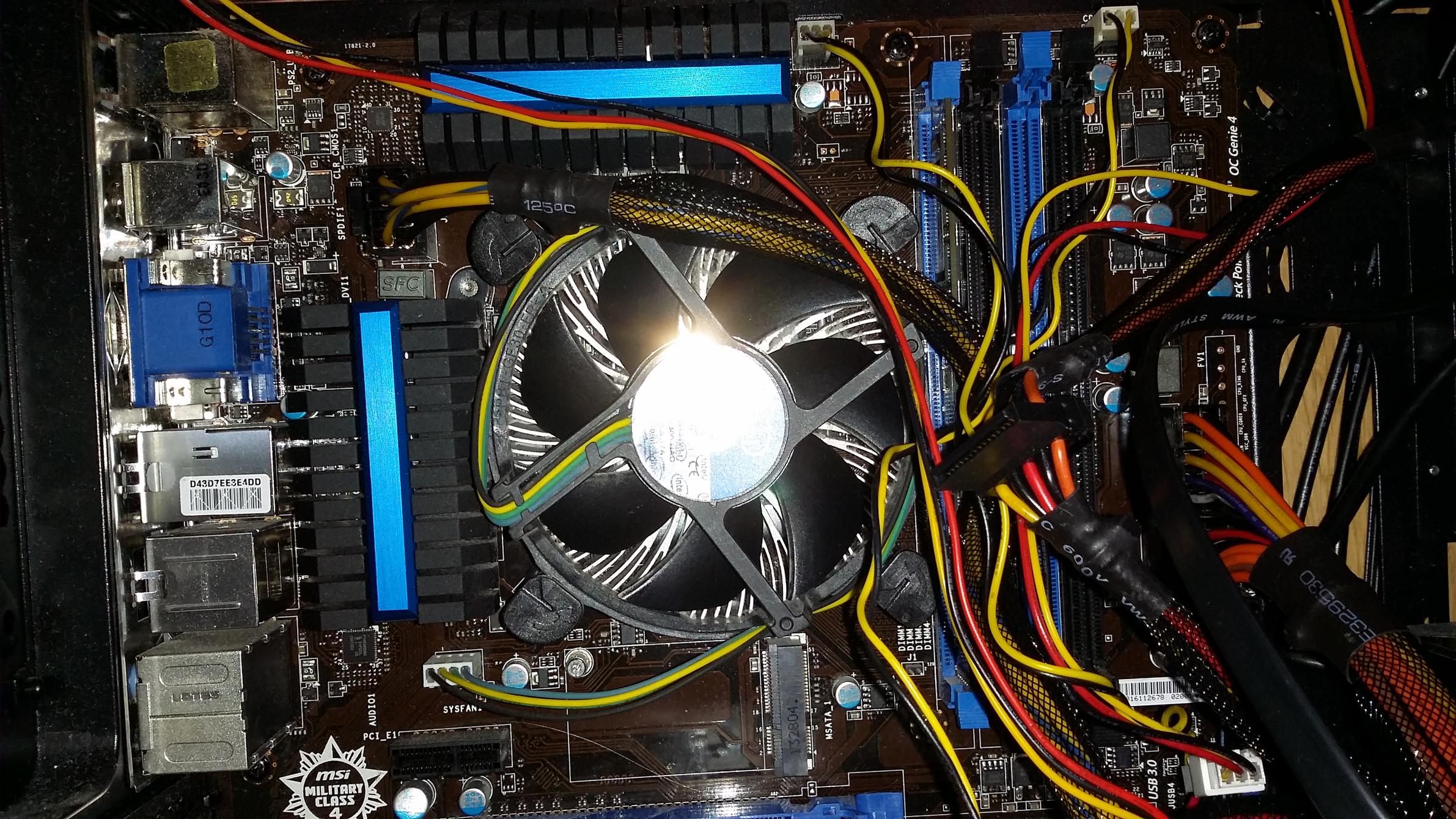

Kannst ein Foto vom Boxed CPU Kühler im Gehäuse hochladen ? Geht hier bei Erweitert , "Anhänge verwalten" hoch zu laden.

Hier im Anhang mal das Bild vom CPU Kühler.

wie befürchtet, so wie die Pfeilstellung an den PUSHPINS ist, sollte die Einstellung deren nur sein, wenn man den Kühler ENTFERNEN will.
Will heißen da ist eigentlich kein Anpressdruck vorhanden, und das System hat sich im schlimmsten Fall überhitzt/durchgebrannt. Muß aber nicht unbedingt passiert sein.
Kühler so wie er ist ausbauen, Pushpins nach rechts (Uhrzeigersinn) drehen und über Kreuz X mit beiden Händen zwei Pushpins festdrücken, und es sollte dabei knacken/einrasten.
Hab den Kühler aus und nochmal richtig eingebaut, am Problem hat sich jetzt aber nichts getan. Durchgeschmort sah der Prozessor jetzt auch nicht aus und der PC lief schon viele Monate mit dem falsch montierten Kühler.
