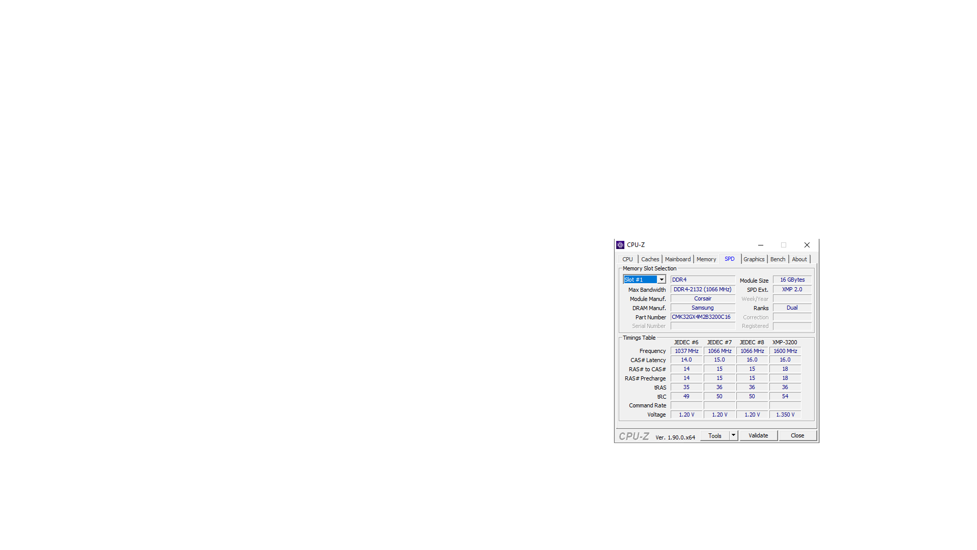

Hier unten bei den Timing Tables wird das XMP Profil auch angezeigt.
Muss ich vielleicht die JEDEC profile irgendwie deaktivieren oder so ?
Sorry wenn die frage dumm klingt und kein Sinn ergibt haha
In der CPU-Z Timing Table siehst du nur, welche Profile im SPD des Rams einprogrammiert sind
inklusive dem 3200 Mhz XMP Profil . Aber für mich ist es offensichtlich, dass das XMP Profil nicht läuft.

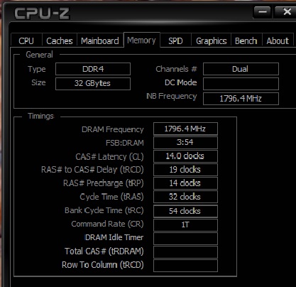

Was zeigt dir CPU-Z an wenn du auf den Reiter Memory gehst ?
