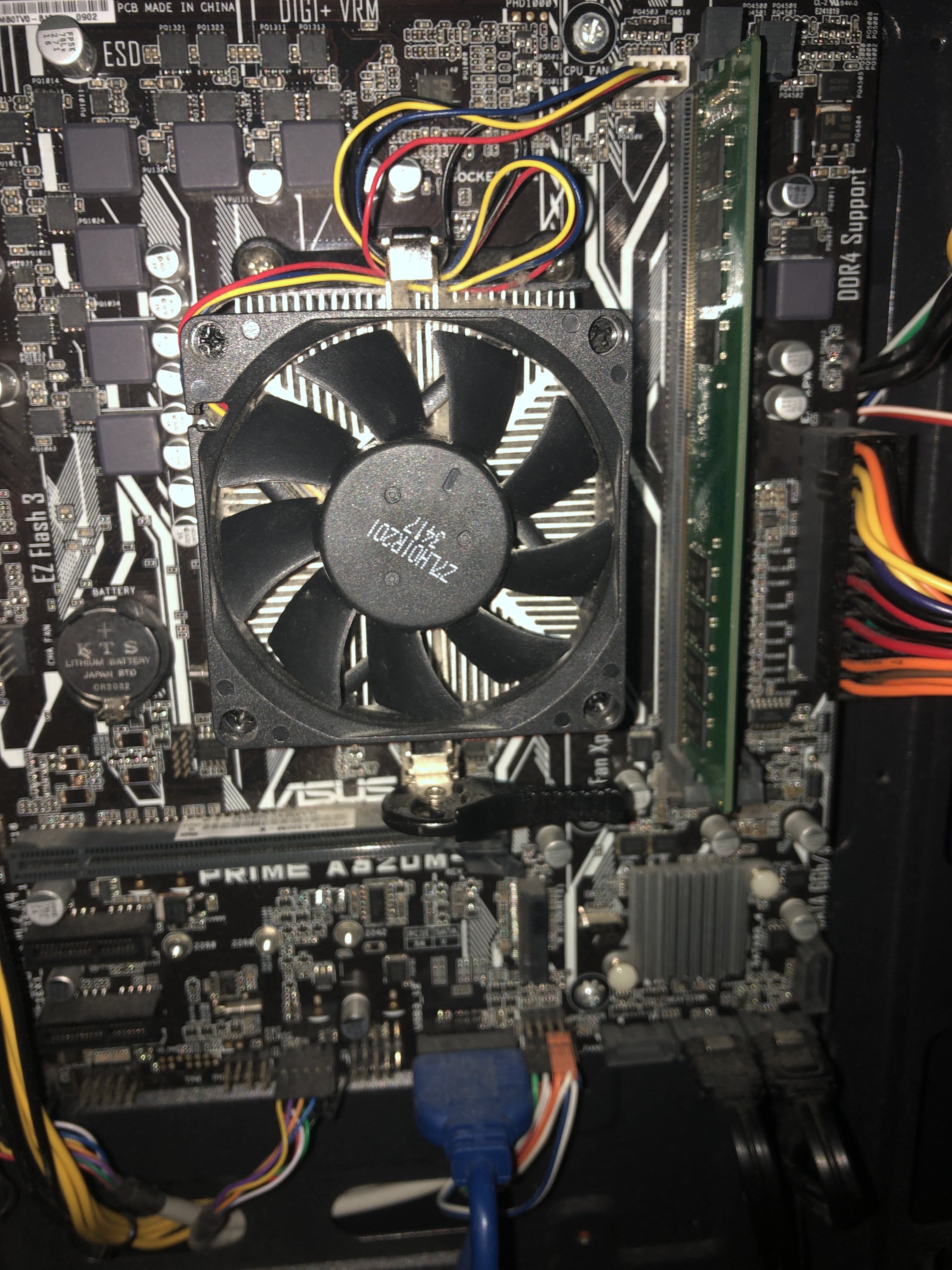

Störten vielleicht die quer übers board verlegten Stromkabel?
Also wollte sie einbauen habe ein Kabel rausgenommen das was uns mainboard da oben geht dann habe ich gesehen es geht nicht und wollte auch nicht weiter probieren weil ich Angst hatte habe sie dann zur Seite getan das Kabel wieder rein und fertig aber am Anfang ging er an und dann wieder aus habe ihn kurz gelassen habe es dann wieder probiert jetzt geht es aber habe kein Bild also da steht kein Signal
Das oben links ist der CPU Stromstecker den hattest du also draußen, das Board hat nur ein 4pin Anschluss da, drin steckt auf dem Foto aber ein 8pin Kabel.
George Michael schrieb:
Was heißt eingerastet?
ob es richtig drin steckt, die Nase, die da links ist, ob sie richtig verriegelt/eingerastet ist

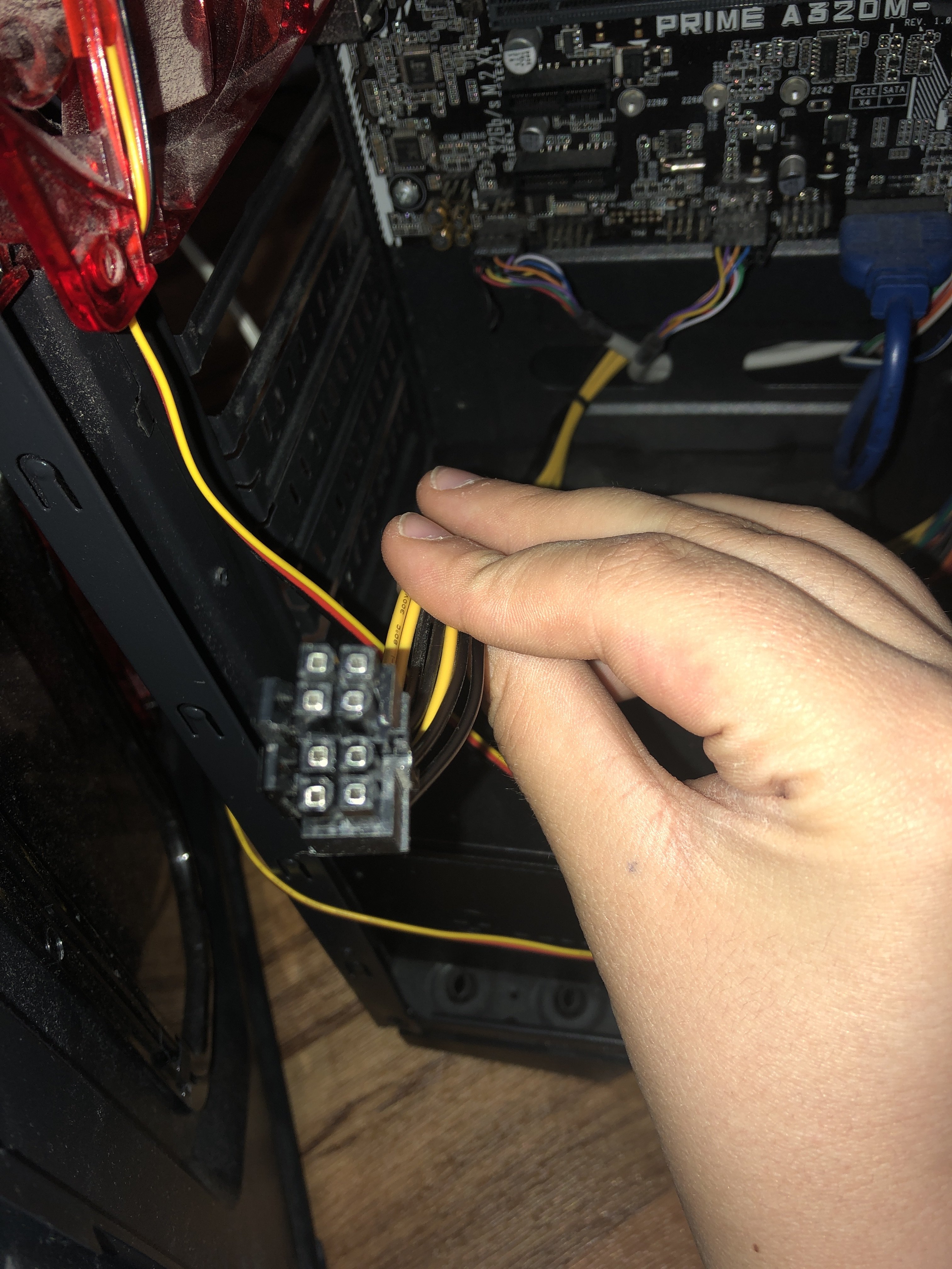

Ich weiß auch nicht warum das 8 Anschlüsse hat denkst du das ist das falsche Kabel weil eigentlich sollte das das richtige sein.
Das kabel ist drin Siege Foto

nein, das Kabel ist schon richtig. denn die meisten Boards haben da ein 8pin Anschluss. Das Kabel, bzw der Stecker da lässt sich auch teilen in 2x 4pin. du müsstest da mal gucken, ob einer von den beiden 4pin auch richtig drin steckt
