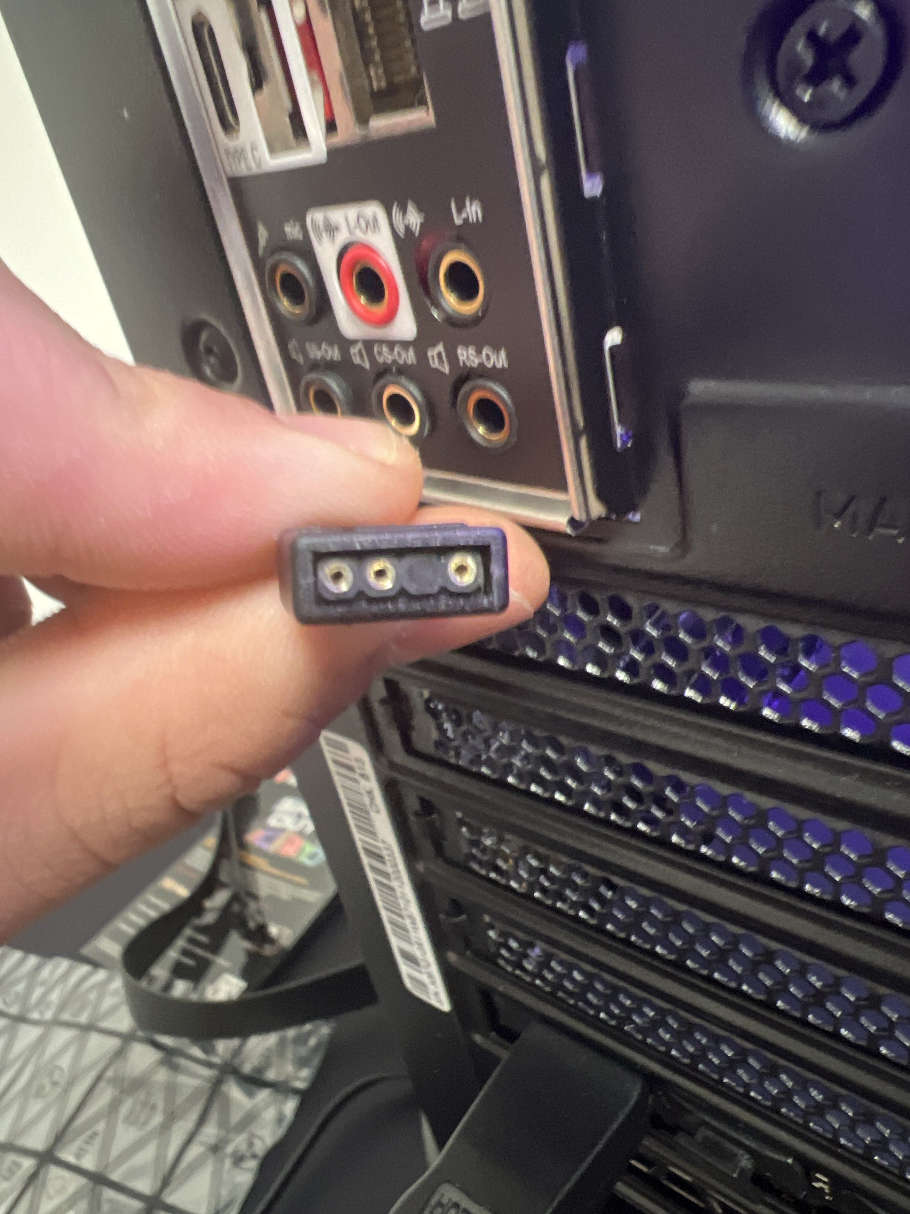

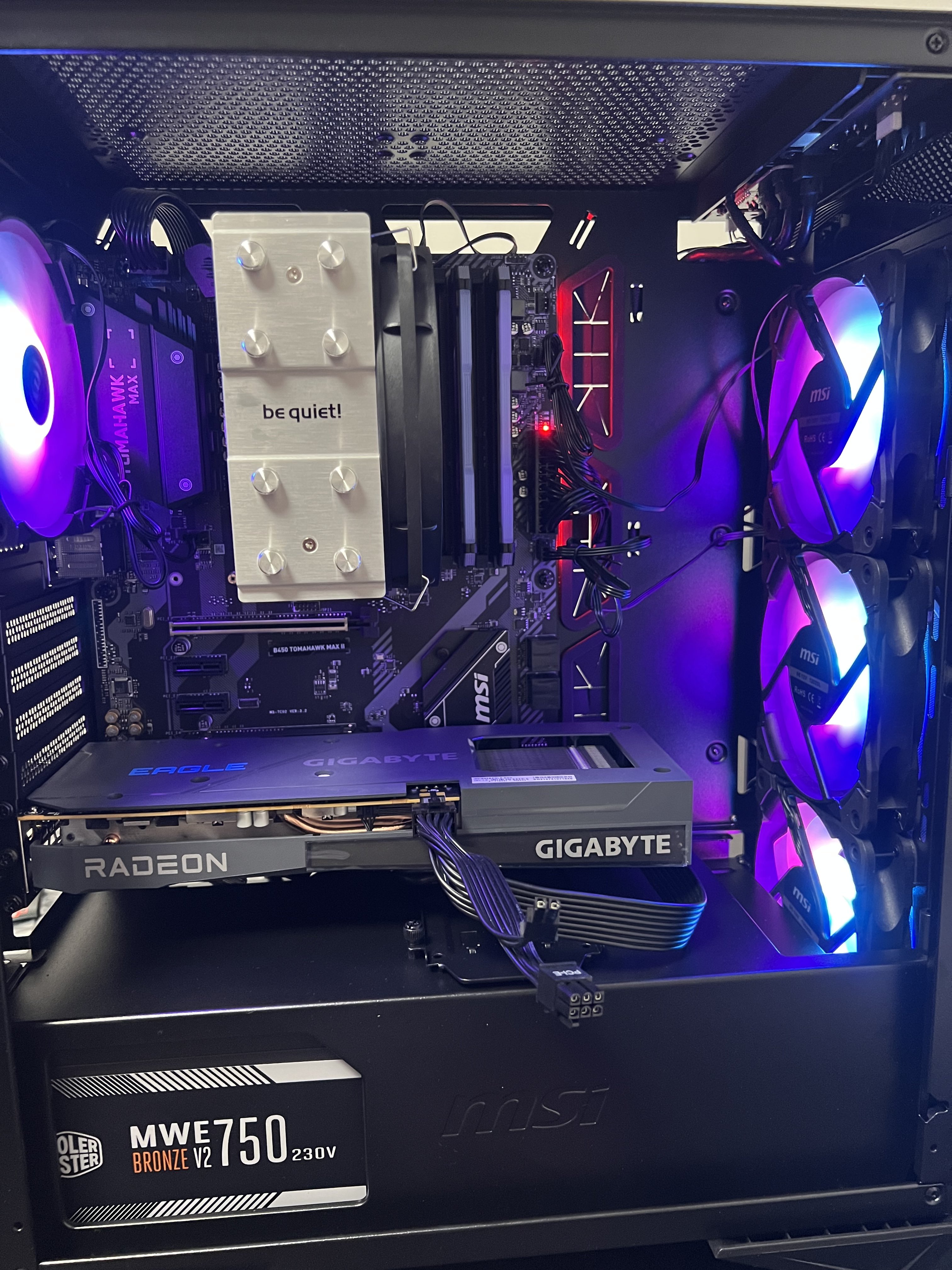

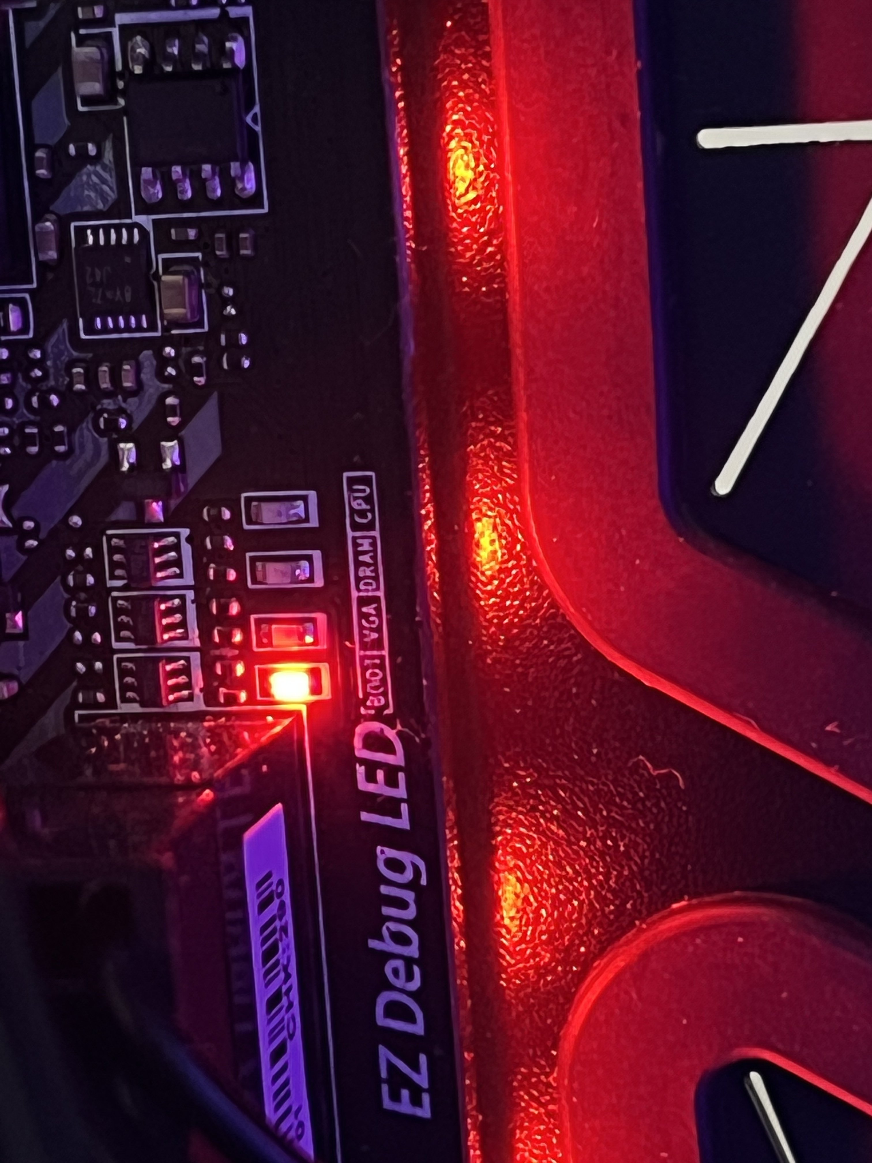

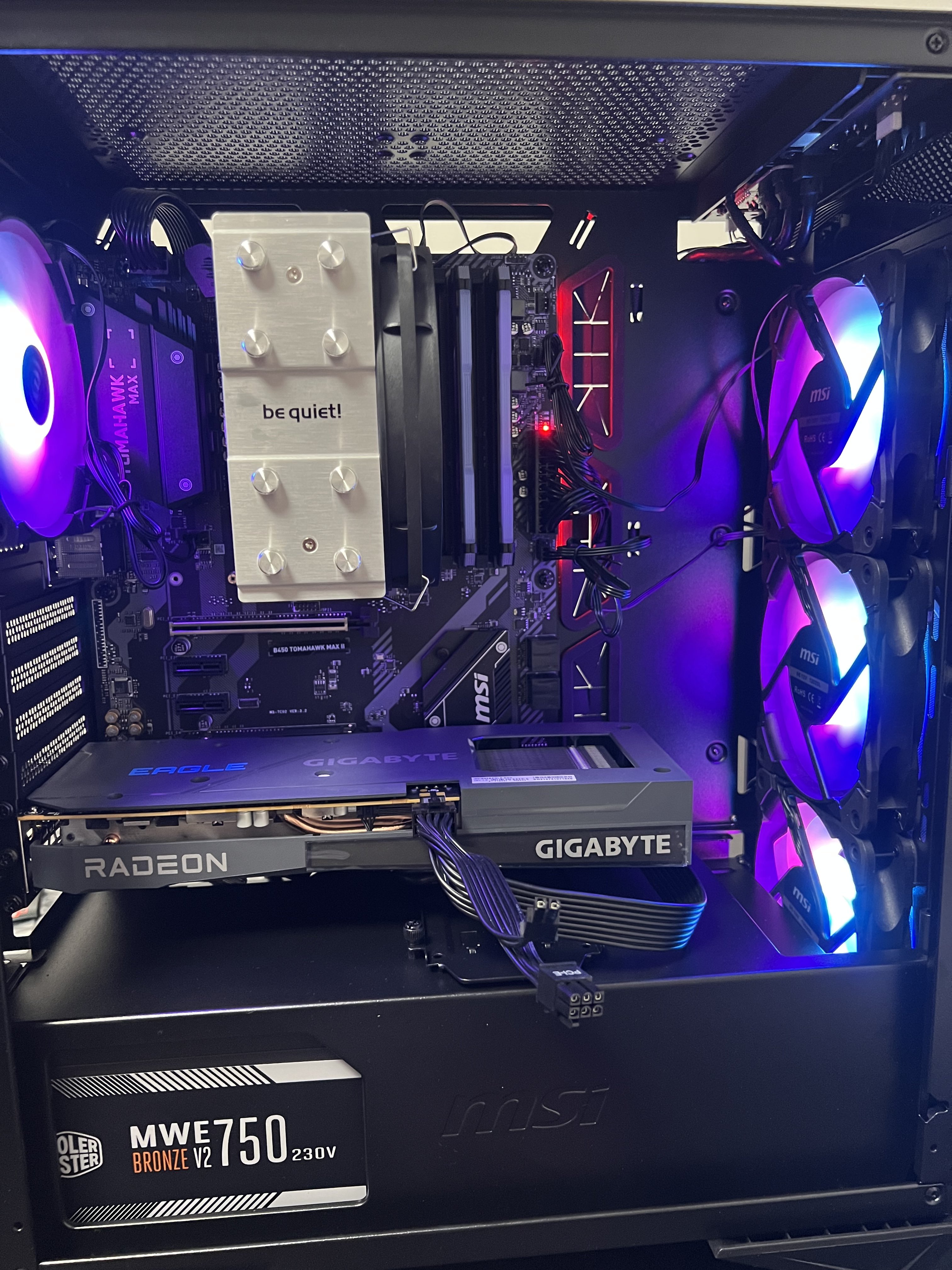

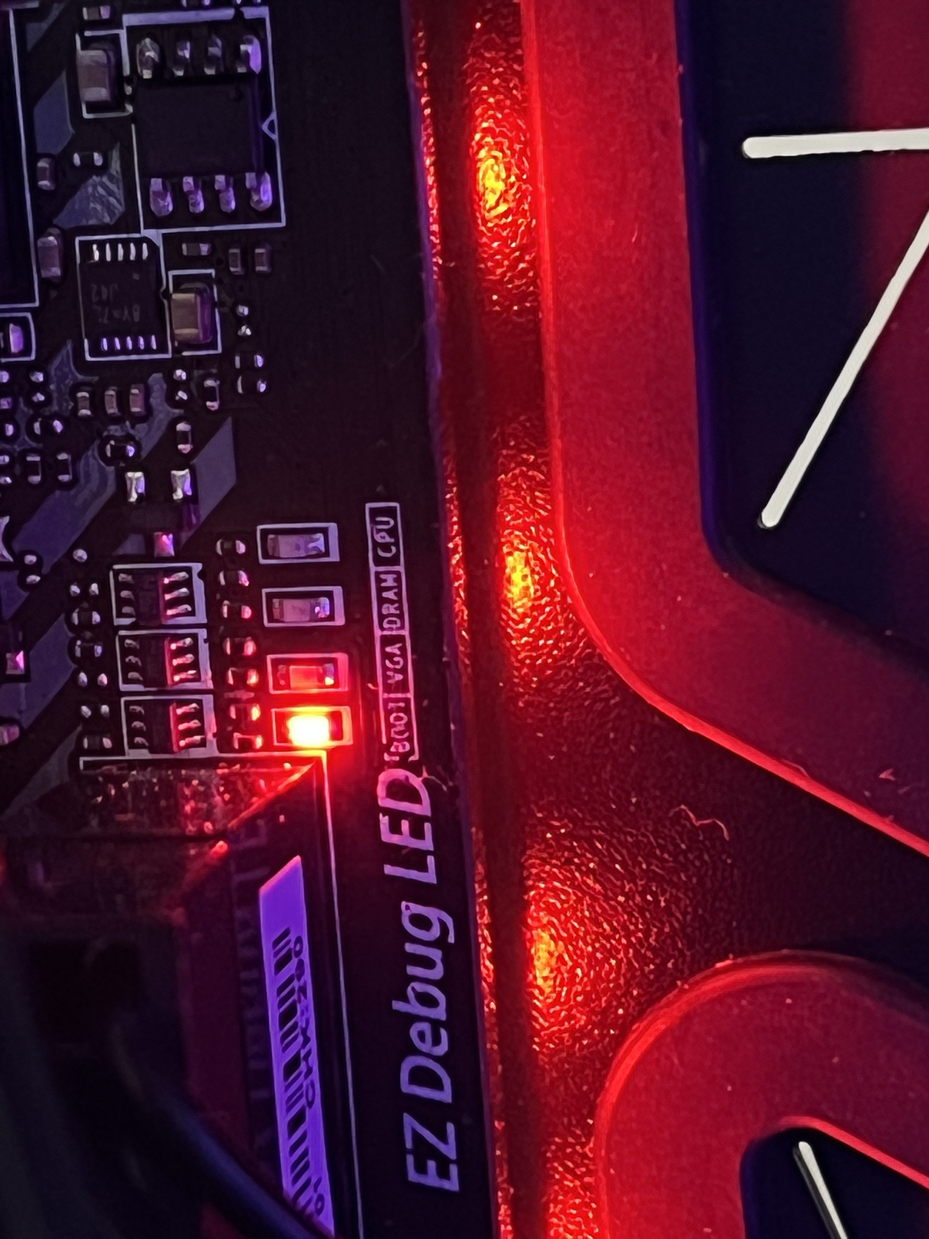

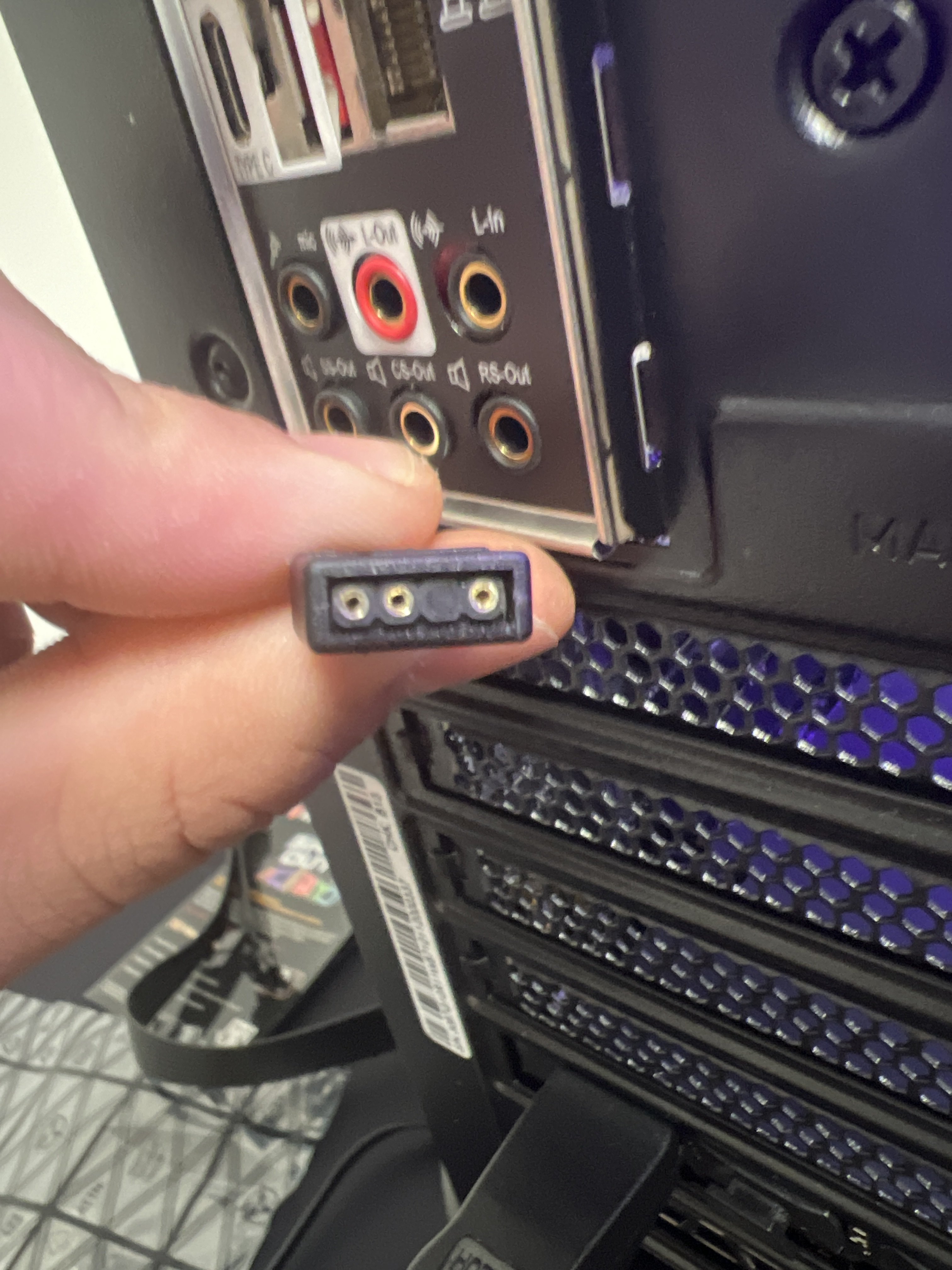

Ich habe pc zusammen gebaut hab gestartet und mein Mainboard leuchtet rot (BOOT) ich weiß nicht was es bedeutet ich weiß auch nicht was es seien kann
3. hab paar Kabel überprüft

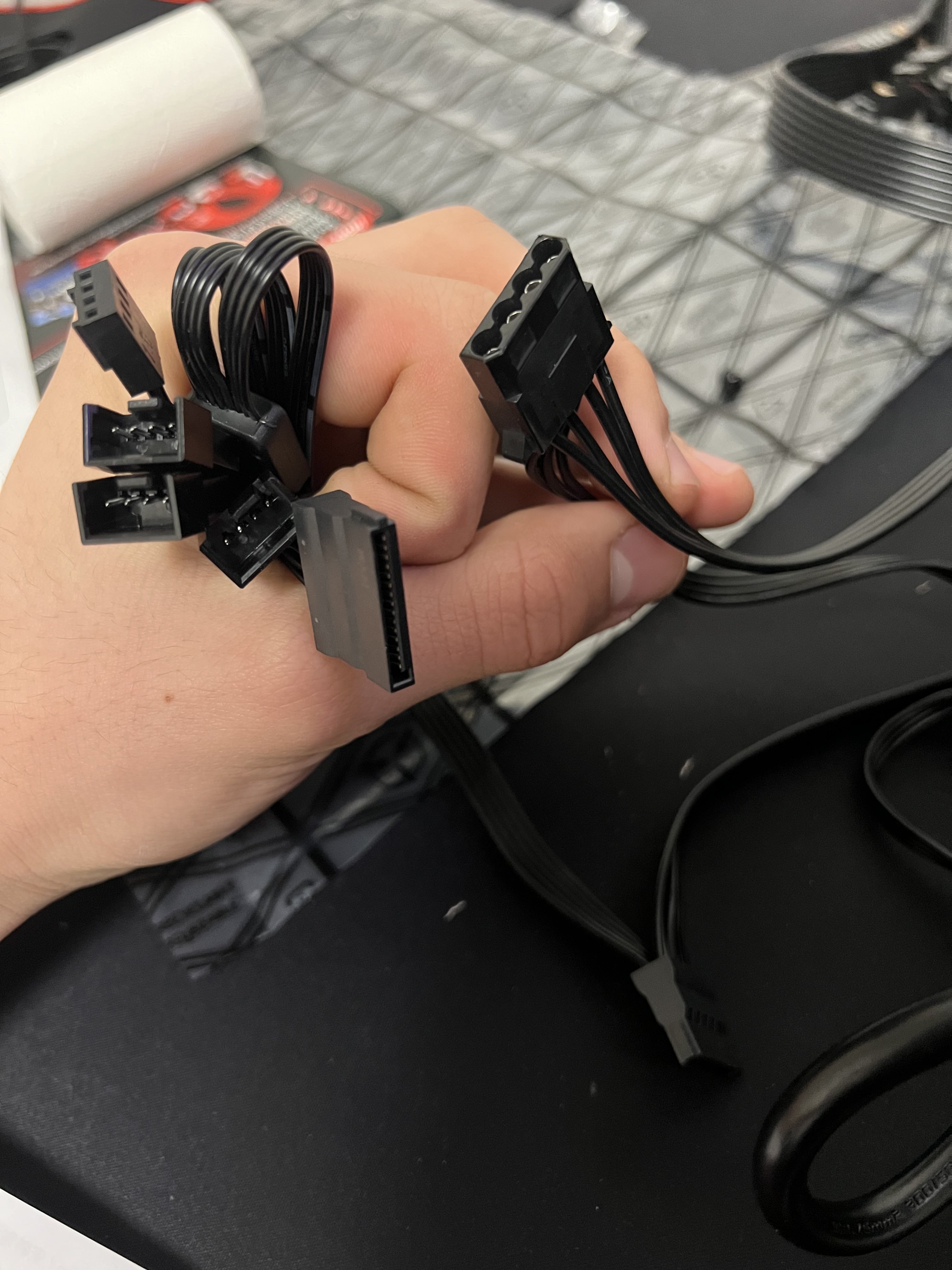

P.S.: Paar Von den Kabel weiß ich nicht wo die hin müssen MFG

warum steckt die graka im unteren x16-slot?
irgendein massenspeicher eingebaut und angeschlossen?
gabs keine handbücher?
Es leuchtet die Boot LED, er hat halt nichts, von was er booten kann.

Grafikkarte steckt im Falschen Slot, die gehört in den obersten PCIe x16 Slot.
Und hast du auch den Monitor an der Grafikkarte angeschlossen und nicht am Board?
Schaue als erstes mal in deinem Handbuch vom Mainboard nach.Dort wird beschrieben was die LED bedeuten.
Q -LEDS
die leds überprüfen die Schlüsselfunktionen des Mainboard und der Systemgeräte der Reihe nach während des Motherboard Startvorgangs. Falls ein Fehler gefunden wurde leuchtet die entsprechende LED bis das Problem gelöst ist.
Auf dem Bild sieht es so aus ,dass du im Bios etwas verändert hast/oder etwas nicht stimmt.Die Kabel sind Lüfteranschlüsse/Molex-Anschluß/SATA-Anschlu? z.B. Festplatte usw. und das letzte (drei Pol) für den ansteuerbaren RGB-Header
