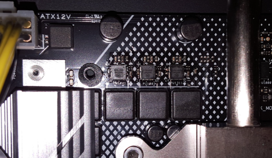

Du hast einer Phase ( 4 ), der Phase für iGPU und dem Controller komplett die Kühlung entzogen.
Da könnten Probleme auftauchen, außer es liegt keinerlei große Last an.
Ja das stimmt, sonst hätte die Heatpipe des Einkoppelteils der CPU nicht übers Board gepasst. Der Hersteller meinte, sei kein Problem, die Teile wären mehr zur Zierde und wenn man nicht overclocked blieben die kühl. Ja, es ist derselbe der meinte, das Netzteil könne gar nicht stinken, weil es voll vergossen sei... Andere Möglichkeit wäre noch gewesen das Kühlblech der Phasen zu fräsen, damit die Heatpipe durchpasst. Aber ich bin erstens handwerklich nicht so begabt und zweitens fehlen mir die Mittel dazu.
Im Idle passiert da nicht viel, da kann ich sogar mit dem Finger drauf fassen. HWinfo Temps sind in der Spitze unter Stresslast 64°C für VRM, aber wer weiß wo da was gemessen wird. GPU lastige Sachen fahre ich gar nicht. Dann habe ich noch vier eingebaute 4 GB 3,5" SATA-Festplatten, die zwar ständig laufen, aber nur sporadisch kurz zugegriffen wird. Das ist der Normalzustand meines Desktoprechners. Evtl. hat das alte Netzteil das nicht mehr geschafft (plus 3x ext. USB-Platten 12-14 GB). Der läuft dann 24h.
Temperaturtechnisch mache ich mir da keine Sorgen. Ich hatte mir beim Zusammenbau mal vorgenommen mit einem Infrarotthermometer (oder gar -kamera) zu messen, aber nachdem die Temp-Anzeigen alle so gut waren und man auch mit dem Finger gefühlt nichts ultraheiß wird, hab ich das wieder verworfen - ich war dann durch die ganzen negativen Rezensionen zu den Thermometern abgeschreckt, wegen Ungenauigkeit usw. Aber klar, mir wäre es auch lieber, eine vom Mainboardhersteller angebrachte Kühlung nicht wegnehmen zu müssen. Wobei das Board fürs Overclocken gedacht ist und das lasse ich sowieso nicht zu (Begrenzung im BIOS auf 85°C CPU und 95W Verbrauch).
Danke für den Hinweis, dass diese Phasen für iGPU und Controller sind. Das ist gut zu wissen, um bei einer Veränderung meiner PC-Verwendung nochmal drauf zu achten, sollte ich iGPU und Controller stärker belasten.

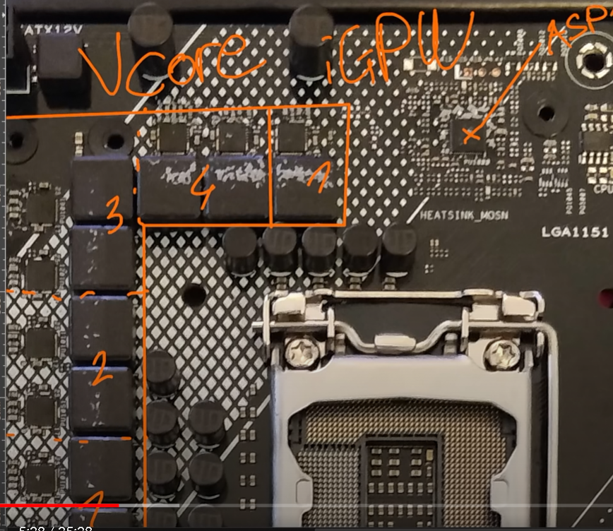

@katzenhai2
Falls du genauer wissen möchtest was alles so verbaut wurde und es da Probleme geben könnte, dann schau dir mal dieses Video an.
Reaktionen: katzenhai2
Danke Dir. Sehr interessante Infos! Heißt, mit mehr Phasen verteilt sich die Temperatur auch auf eine größere Fläche? Wenn ich richtig aufgepasst habe, hat der Sprecher das in dem Video so gesagt, auch wenn 12 Phasen sich das Ganze nur teilen und dem Grunde nach nur Augenwischerei sind. Aber für mich wäre das natürlich schon interessant zu wissen hinsichtlich der Temps.

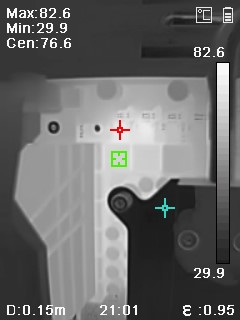

Als Update zu dem Thema wollte ich noch folgendes hinzufügen:
Habe heute meinen PC unter Last gesetzt: Einmal mit LinpackXtreme und einmal mit Topaz Video Enhancer (wegen der iGPU).
Mit einer Wärmebildkamera sind folgende Fotos dabei entstanden (siehe Anhang).
Im BIOS wurde eine Max.Temp von 85°C und Max.Power von 95W eingestellt.

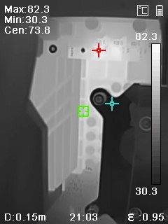

Mit LinpackXtreme (AVX-Phase):
Foto 1: Maximaltemperatur der Power Stages (kleine Chips oberhalb) über den VRMs (ohne Kühler): 82,6°C.
Maximaltemperatur der VRMs von Phase 4 (ohne Kühler): 76,6°C.
Foto 2: Maximaltemperatur der VRMs von Phase 2 (mit Kühler): 73,8°C.

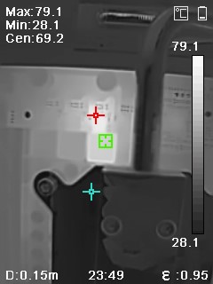

Hochskalieren eines Videos mit Topaz Video Enhancer (iGPU lastig):
Foto 3: Maximaltemperatur der Power Stage für die iGPU (ohne Kühler): 79,1°C.
Maximaltemperatur der VRMs von Phase 1 (iGPU, ohne Kühler): 69,2°C.
Der Controller oben rechts (nicht auf den Bildern) hat maximal 60°C.
Mit vorinstalliertem MoBo-VRM-Kühler besteht also eine Temperaturdifferenz von 3°C zwischen den VRMs mit und ohne Kühler. Wie groß die Differenz zwischen den Power Stages mit und ohne Kühler sind kann ich nicht ermitteln, da diese mit Kühler zu weit darunter liegen. Ich vermute aufgrund der kleineren Fläche eine leicht höhere Differenz. Allerdings ist das jetzt nichts wirklich weltbewegendes. Ich hätte mehr erwartet. 🤔
Mache ich mir bei 80°C nun sorgen? 🧐
