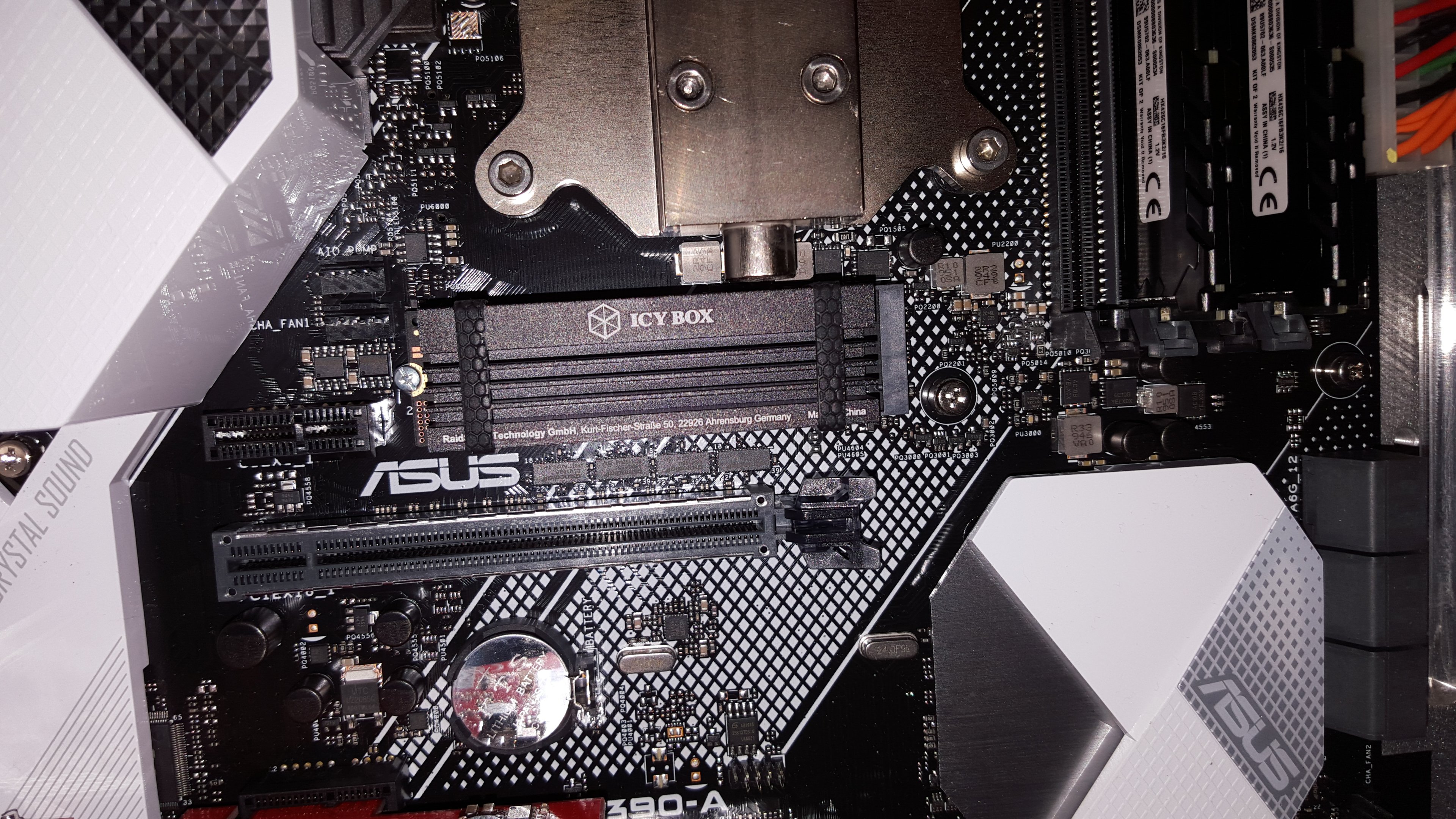

Oder einfach mal ein Foto vom Inneren des PCs machen. VRMs um den Prozessor wären zb noch interessant.

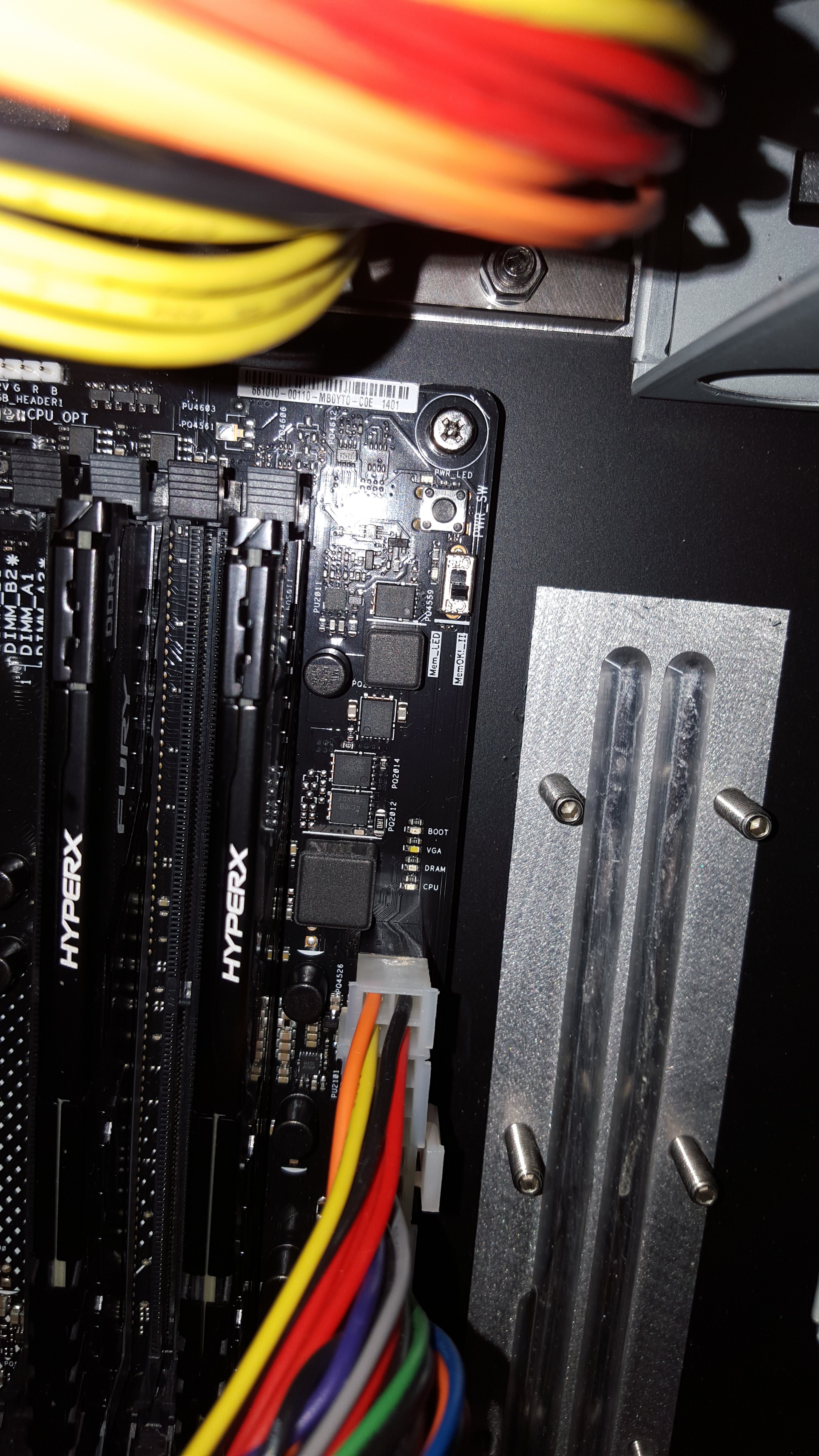

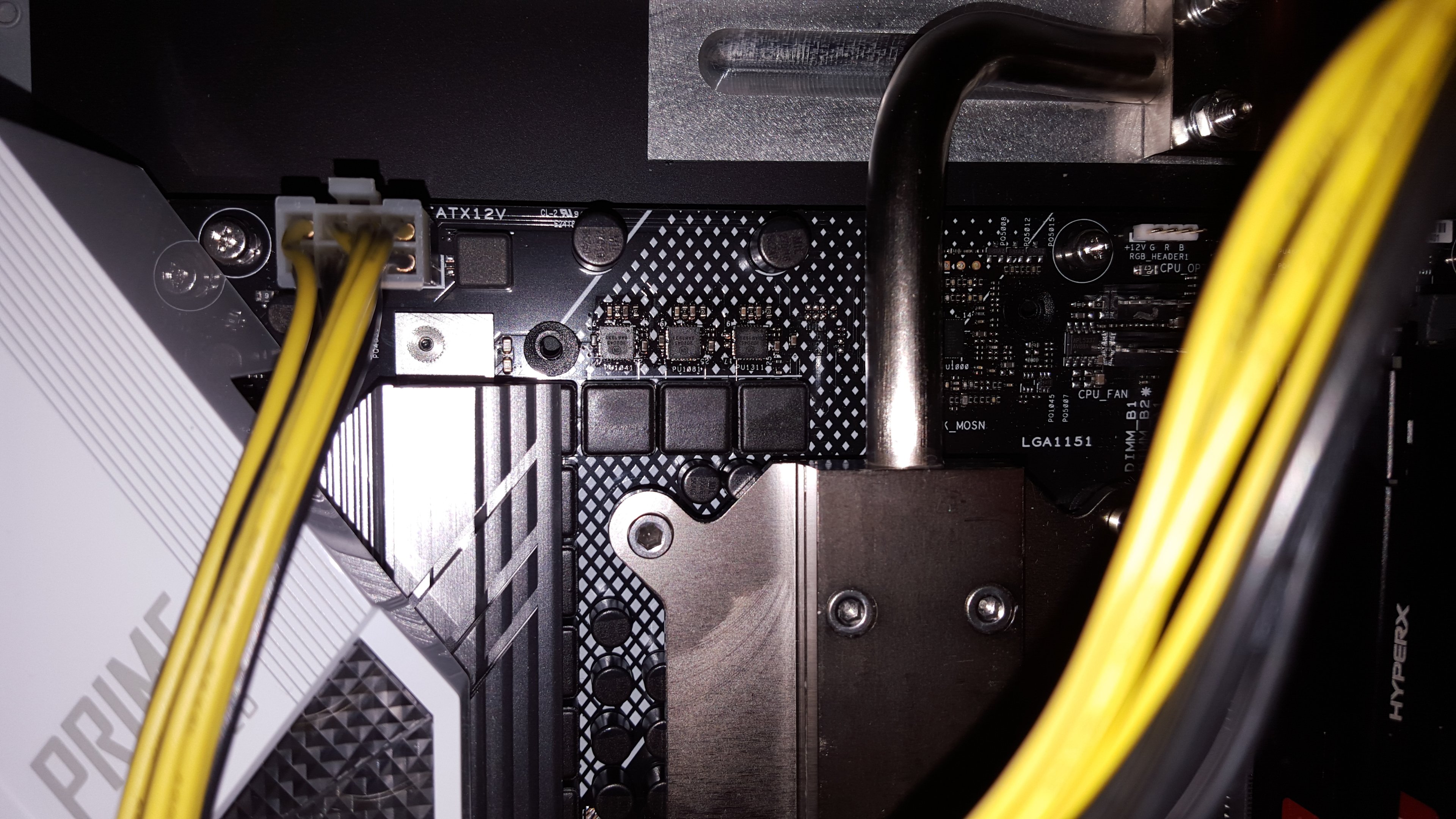

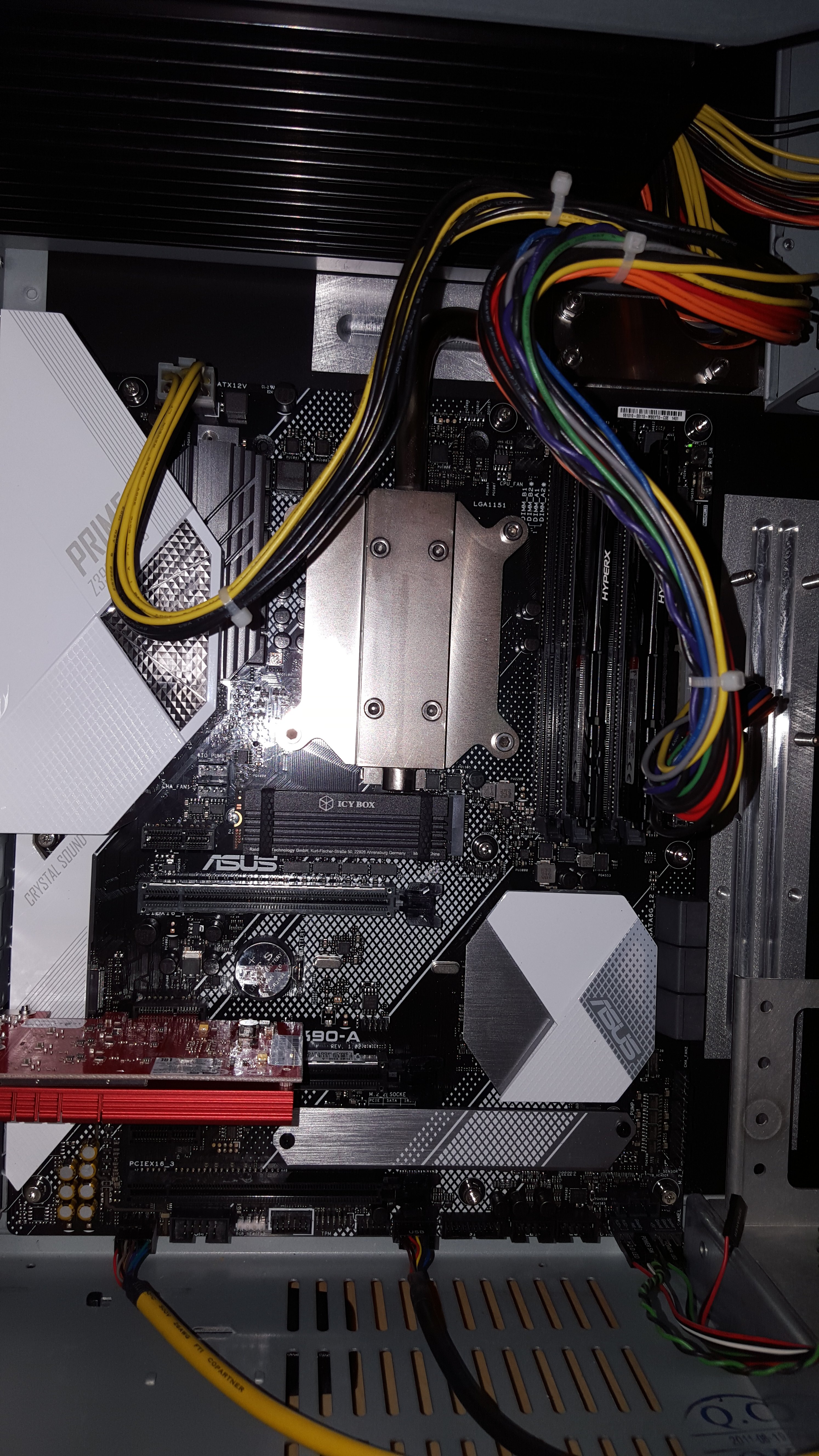

PS: Fotos mache ich noch. Sieht aber augenscheinlich alles völlig normal aus (VRMs etc). Hab auch alles mal entstaubt. Wie neu.

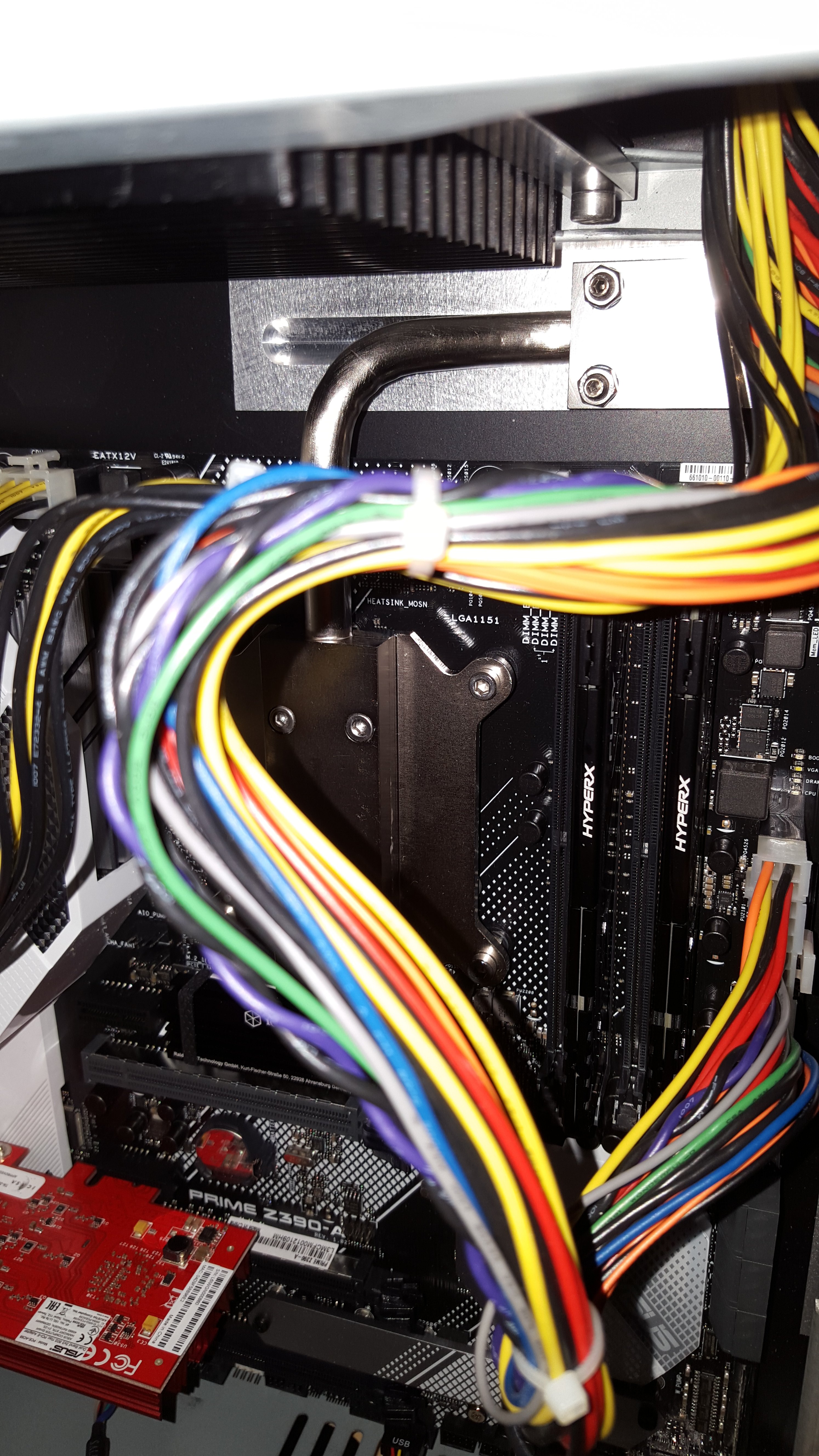

Es ist wie folgt:

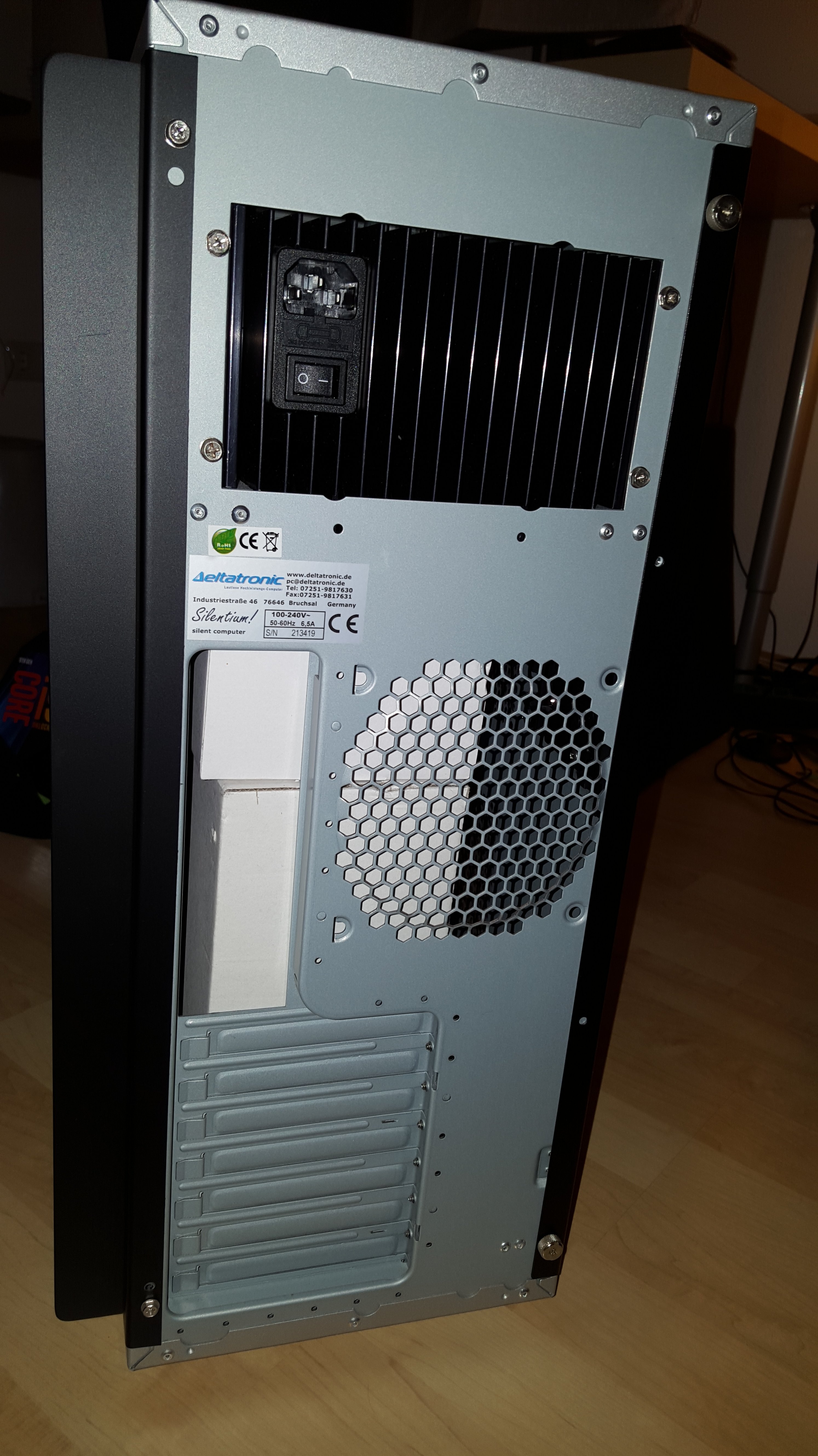

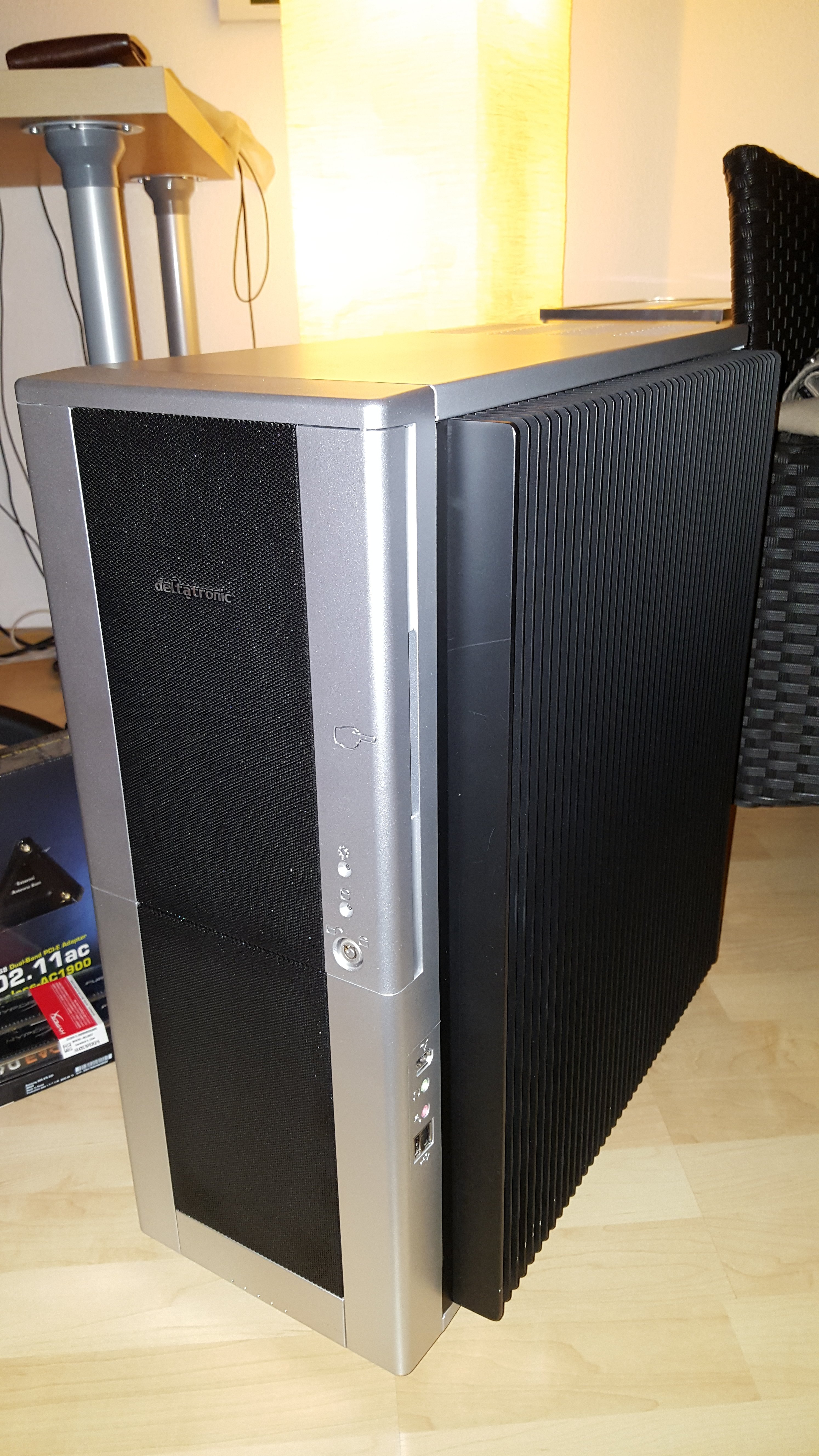

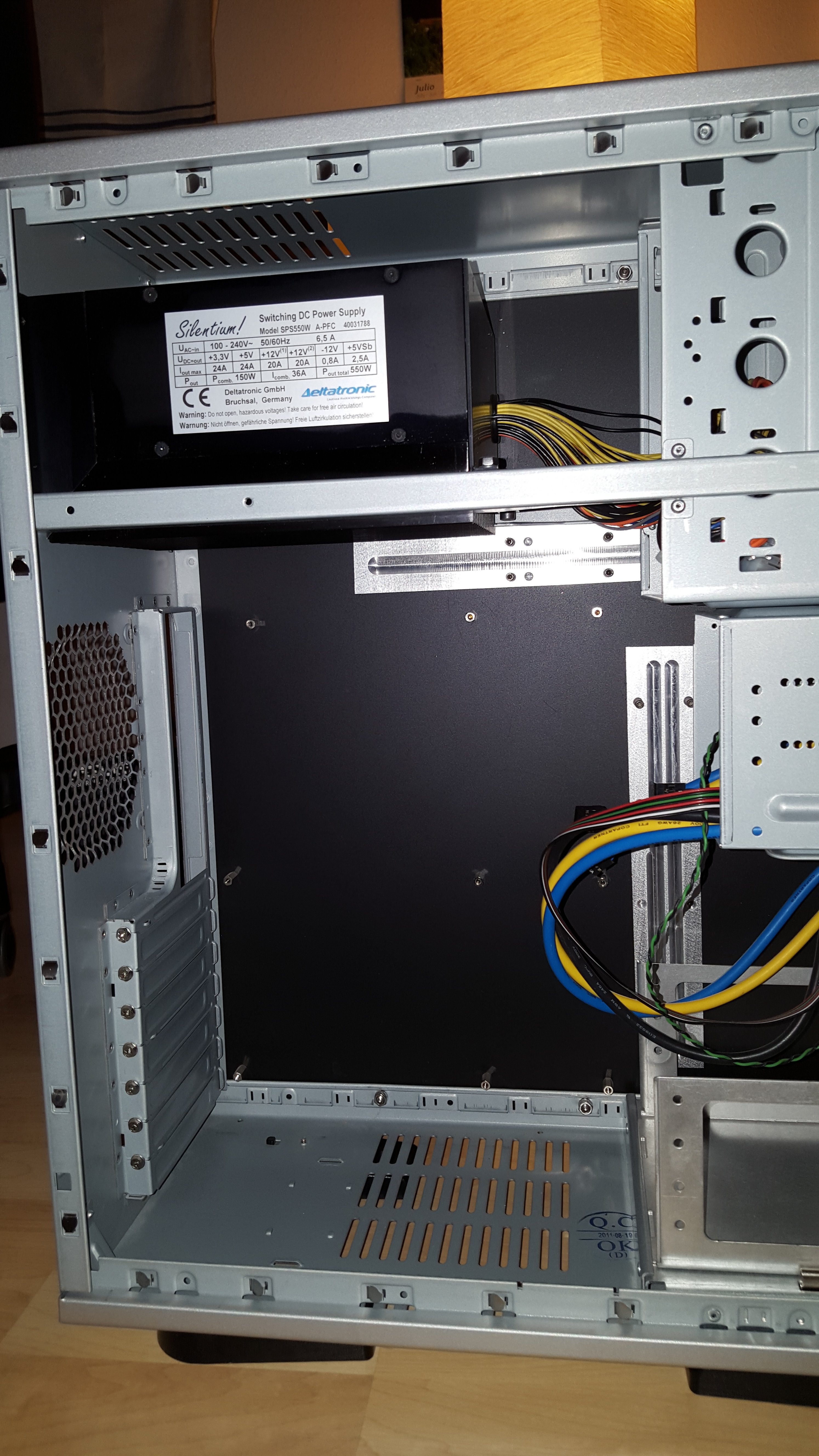

Ich habe mir einen Bausatz von Deltatronic (Hersteller für lüfterlose PCs) gekauft. Das bedeutet:
Heatpipe (ohne Lüfter) auf der CPU mit Anschluss ans Gehäuse (mit Lamellen). Netzteil lüfterlos (komplett mit einer Masse ausgegossen - inkl Lamellen) und natürlich :heilig: keine Gehäuselüfter drin. Wie gesagt, läuft alles nur im Desktopbetrieb. Habe beim Neuzusammenbau natürlich alles auch mit Stresstests getestet: Keine Probleme. CPU geht bis max. 4,2 GHz und mit AVX bis 4 GHz. Begrenzungen dazu hab ich im BIOS festgesetzt.
Nachdem ich das jetzt geschrieben habe kommen Kommentare wie "Logisch, das müssen die VRMs sein" und ähnliches. Kann sein! Aber indem ich jetzt darüber schreibe reagieren alle reflexartig ohne nähere Infos zu Temperaturen und dergleichen.
Fotos im Anhang. Und nun dürft Ihr Euch auslassen. 💩
PS: Ich sehe das Problem nicht an der Bauweise, da der Hersteller seit mehr als 10 Jahren existiert. Ich würde mir wieder einen PC auf diese Weise zusammenbauen.
Crizzo schrieb:
USB Sticks hängen keine dran, die zerschmolzen sind?
Hab extra alles abgeschlossen was noch dran war (ext. Festplatten).

Ruhig Brauner, wir wollen dir nichts böses. Selbst ein renommierter Hersteller ist nicht vor Defekten gefeit. Hatte das Netzteil schon immer diesen "feucht" aussehenden Schatten am unteren Rand? Kommt das von der Ausgussmasse?
Wir versteifen uns natürlich hier auch auf diese Komponente als Übeltäter, aber einen Kritikpunkt musst du dir leider eben doch gefallen lassen: Die Spezifikationen des Netzteils schreien mMn. nicht gerade nach Qualität (viel Leistung auf den 3,3V und 5V Schienen). Den Rest kann ich kaum bewerten, da ich die Firma nicht kenne.
// Ergänzung: Ok, nach meinen Recherchen scheint es sich bei der Technik um ein Seasonic SSP-550RT handeln, einfach in ein Custom-Gehäuse gepackt.
Seasonic steht ja eigentlich erstmal für Qualität, wenn in diesem Falle auch von mindestens 10 Jahre alter Qualität.
Reaktionen: Mydgard und katzenhai2
Ich würde mal die Kabel vom Netzteil komplett abziehen und vom Stecker bis zum Netzteil optisch und haptisch prüfen.
Reaktionen: katzenhai2
Was aus dem Netzteil ausläuft ist Silikonöl, womit wohl die Elektronik in einer Silikonmasse ersäuft wurde. Das kann riechen, muss aber nicht.
Was mich eher stresst: das auf dem Netzteil keinerlei Angaben zu Effizienz oder ATX-Version gemacht werden. Von allem was man sieht dürfte das Ding nicht mal eine Zulassung für den Europäischen Markt haben. Und wie schon erwähnt, die hohe Leistung auf 3,3 und 5V deutet eher Richtung ATX2.2, also Technik aus der Jahrtausendwende.
Aber nur weil das Netzteil potentiell Schrott ist, muss es nicht zwingend die stinkende Komponente sein.
Geruch hat meistens hohe Temperaturen als Ursache. Ich würde also den PC mal ein wenig stressen und schauen ob der Geruch stärker wird. Und dann in diesem Zustand wieder mit dem Strohhalm nach der Quelle suchen.
Wenn ein PC geruchsfrei war und plötzlich Gerüche absondert verheißt das nichts gutes.
