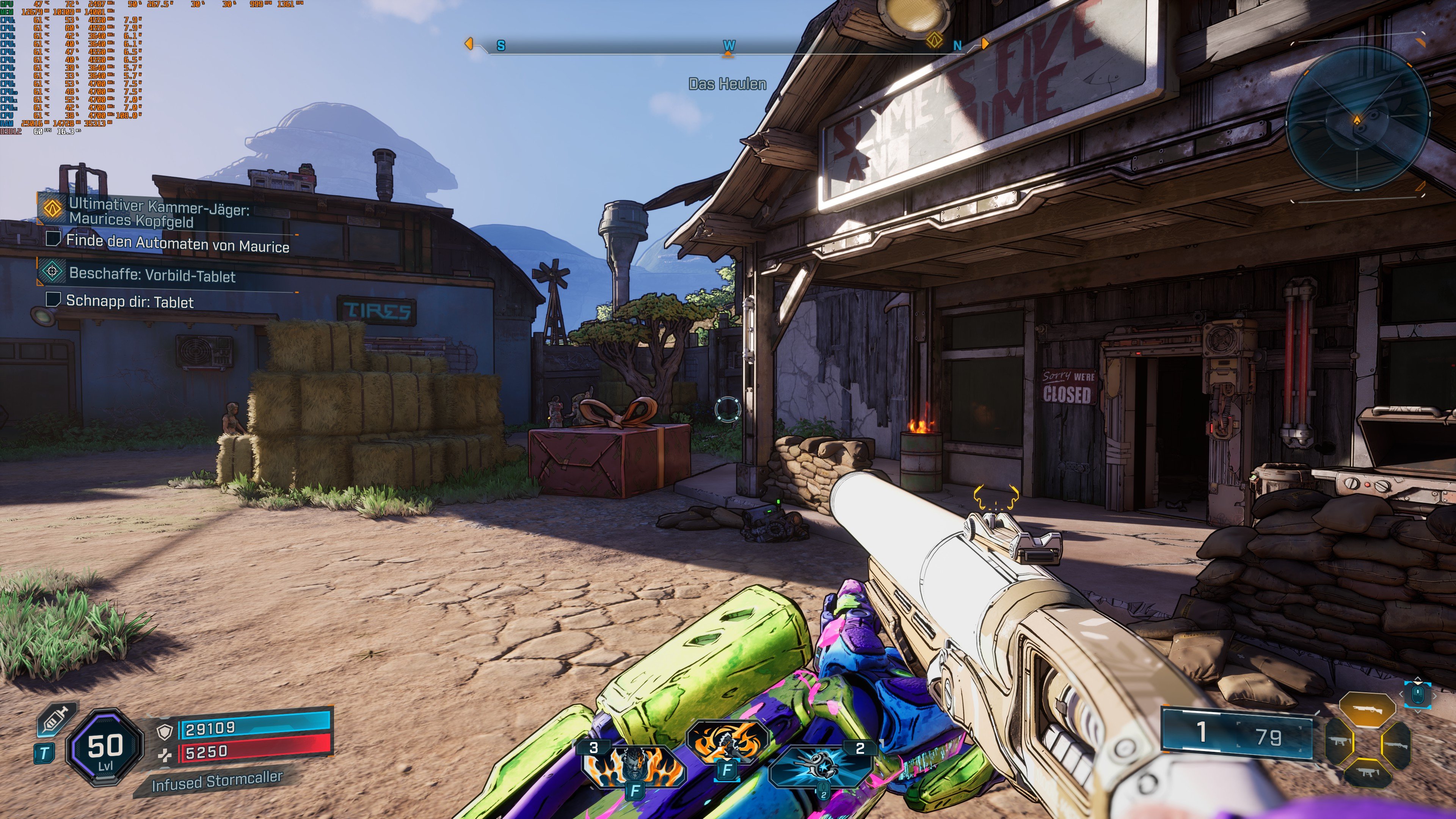

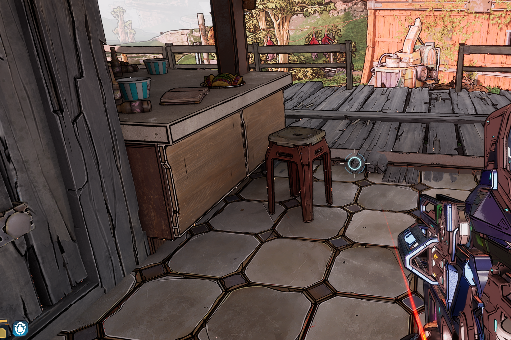

Gerade mal wieder Borderlands 4 installiert und gestartet. Im Spiel sehe ich schöne "Pixelfehler" die nach kaputten VRAM aussehen.
Je nach Blinkwinkel mal mehr mal weniger. Immer an Objektkanten, wo der Cell Shading Look die Kante hervorhebt.
Könnte allerdings auch ein Treiberthema unter Linux (CachyOS) sein?
DLSS ein aus, einige Grafikeinstellungen hoch und niedrig versucht. Bleibt allerdings dabei

Das sind keine Pixelfehler, das sieht wie leere Textur Platzhalter aus, dieses karomuster grau/transparent. Ziemlich sicher Bug in der Software. Wird häufig für Alphakanäle genutzt.
Bei dem Outdoor Bild an dem braunen Baumstumpf direkt vor der Waffe zb

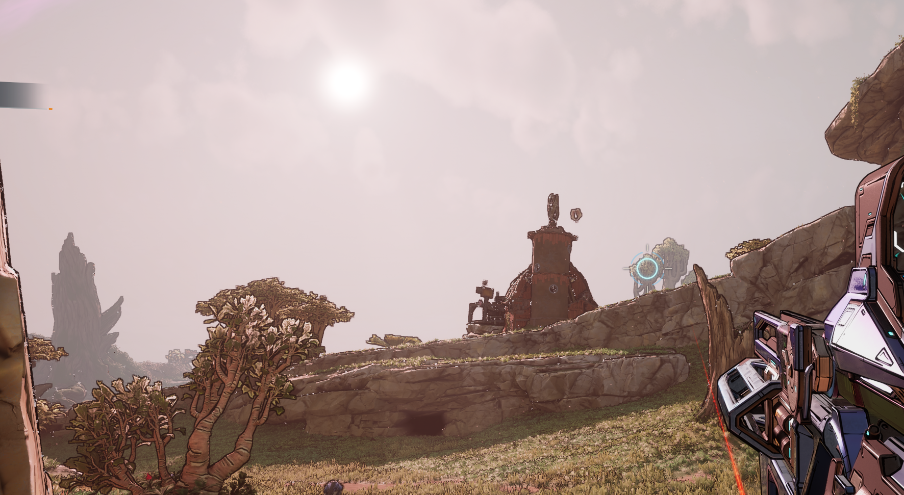

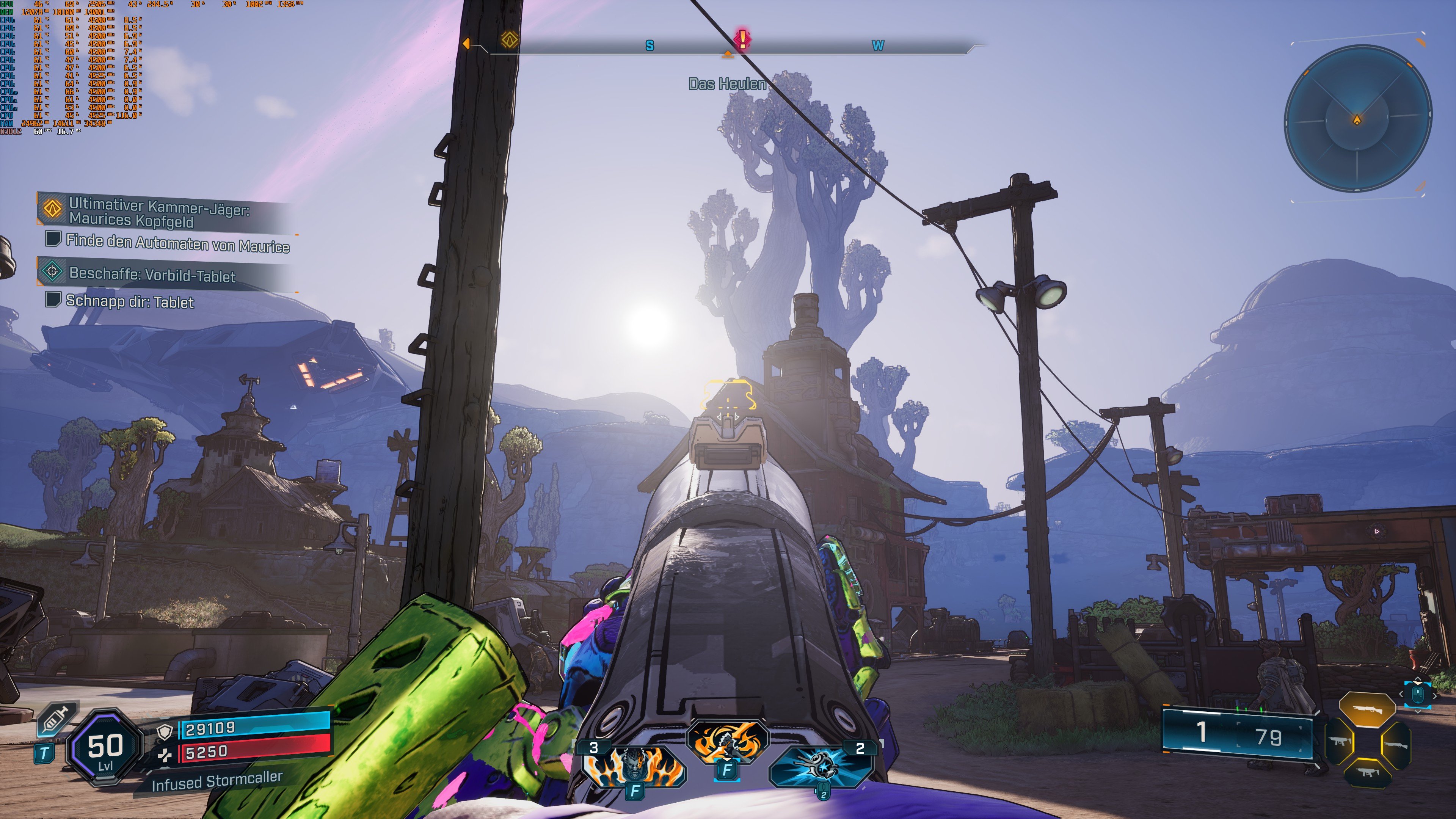

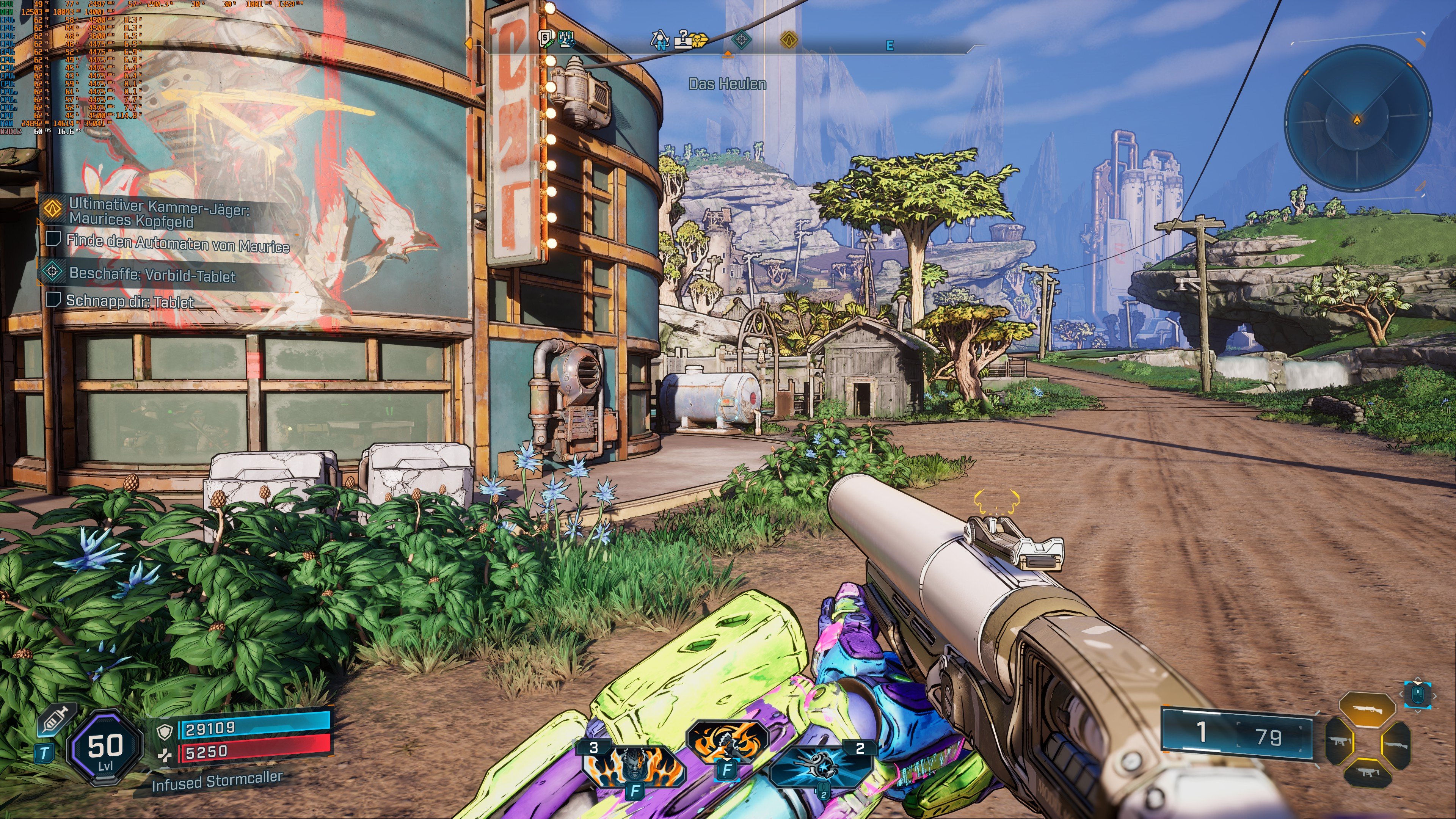

Bei mir war jetzt nix aufgefallen, alles wie immer. Kannst du mal den Standort Posten, eventuell ist es ja genau nur an der Stelle?
Sieht auf jeden Fall schon verdächtig aus - klar - aber wirkt so tatsächlich erstmal nach Treibern/Einstellungen/Game-Bug - irgendsowas.
