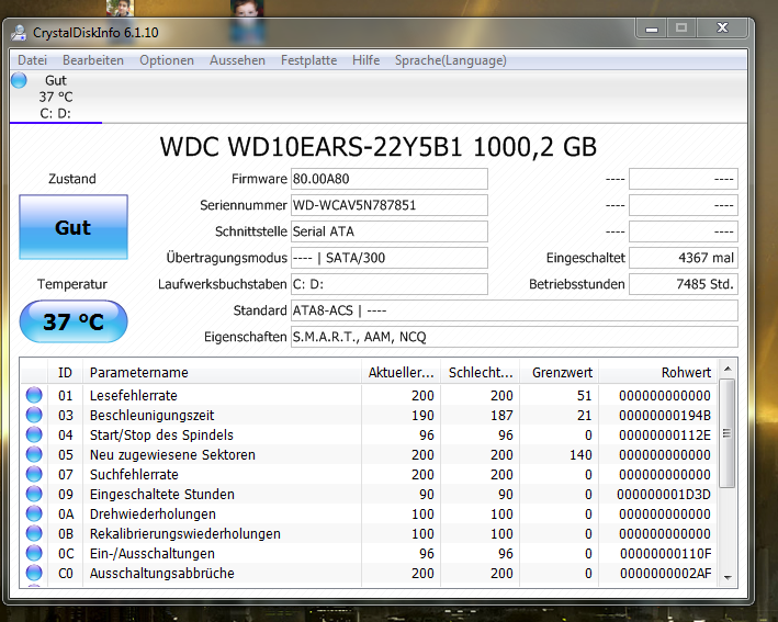

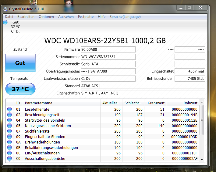

Lade mal CrystalDiskInfo runter (kostenlos) und lass es mal laufen.
Dann poste bitte hier mal die Werte.

Die Festplatte ist ok.
Daran liegt es nicht.

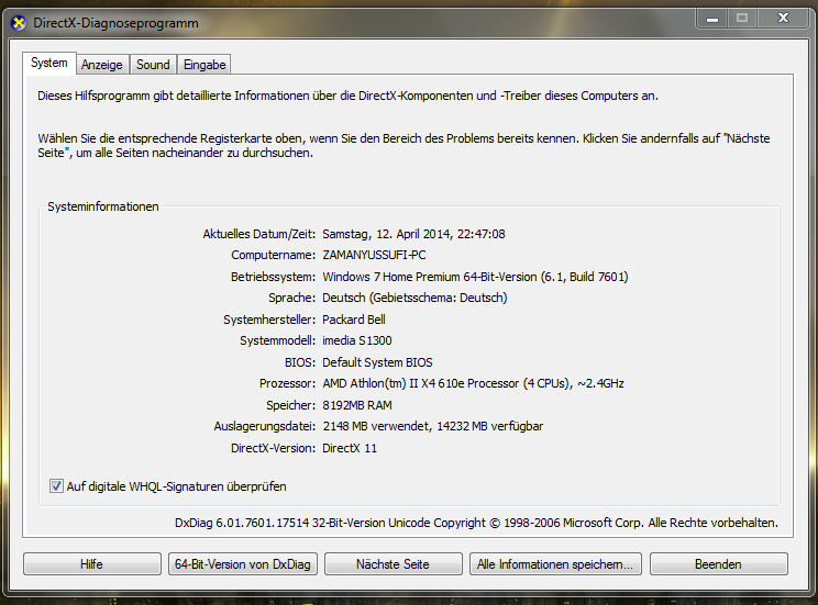

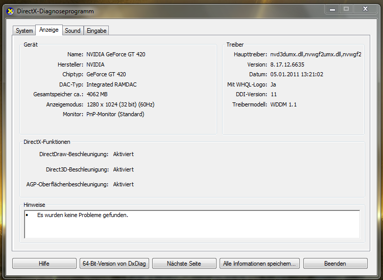

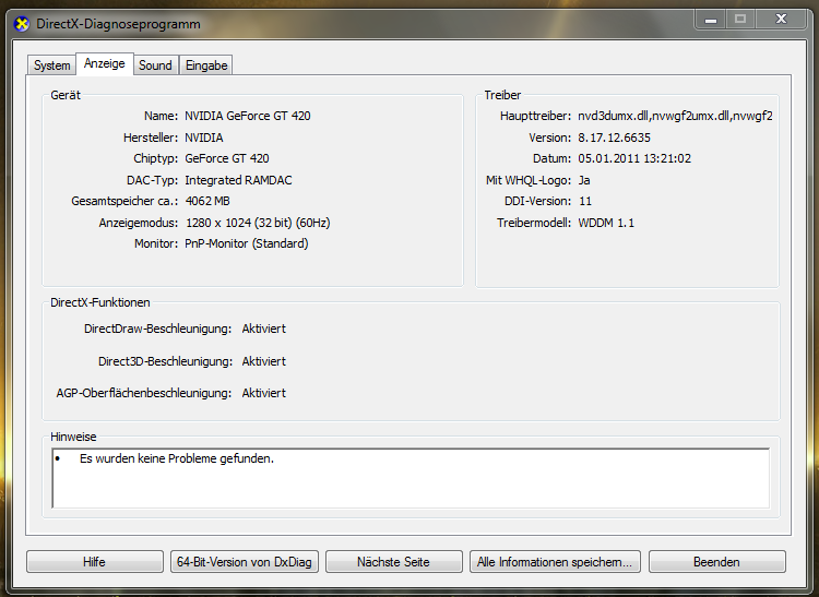

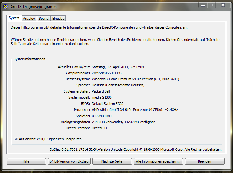

Klick auf Start.
Im Feld Programme/Dateien durchsuchen gibtst Du ein DXDIAG und enter.
Dann siehst Du die Systemkomponenten.
Poste mal was unter System und Anzeige steht.

Fragen wir mal andersrum.
Stürzt er ab bei Spielen oder einfach mal so?
Kannst Du das Netzteil beschreiben - aber mach die Kiste vorher aus - was steht auf dem Typenschild?

Entweder hast Du ein Treiberproblem mit der Graka oder mit dem Netzteil mMn.
Sind die Treiber der Graka ok?

Für den Grafikkarte Treiber gehst du mal auf die nvidia Homepage dort gibts ne Funktion die automatisch scannt ob du den neuesten Treiber hast und dir bei bedarf einen runter lädt (funzt bei mir nur mit Internet Explorer)
