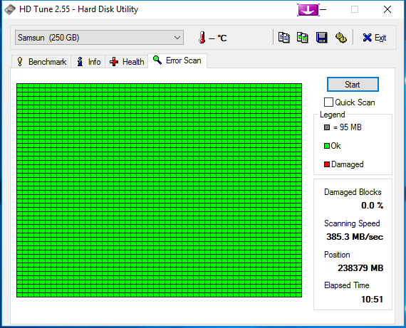

Habe ein Upgrade meines PC-Systems durchgeführt.
Neues Mainboard von ASUS und neue CPU, SSD und eine Grafikkarte von ASUS.
Ich habe die SSD als Boot-Laufwerk definiert und habe Windows 7 installiert und die aktuellsten Treiber von der ASUS Website installiert.
Dann ist mir das System ohne Fehlermeldung dauernd abgestürtzt und startet dann sofort wieder neu.
Ich habe dann eine komplette Neuinstallation von Windows 10 durchgeführt und die aktuellen Treiber von der ASUS Homepage herruntergeladen.
Der Fehler bestand immer noch.
Ich habe das System schon auf den Zeitpunkt nach der Installation von Windows 10 wiederhergestellt und Windwos 10 auch schon neu installiert.
Ich kann Windwos starten und auch benutzen aber der PC crasht einfach irgendwann ab (unterschiedlcihe Zeiten bis zum crash) und ich weiss nicht warum.
Um die Hardware Komponennten zu testen habe ich verschiedene Test gemacht:

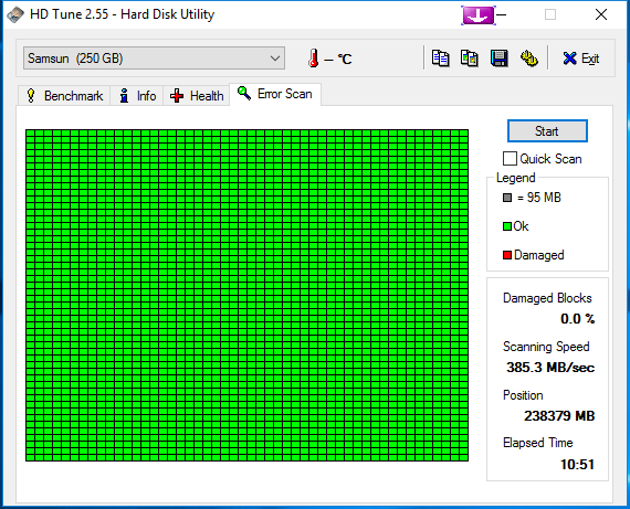

SSD Test mit HDTune: Kein Fehler (Beilage)

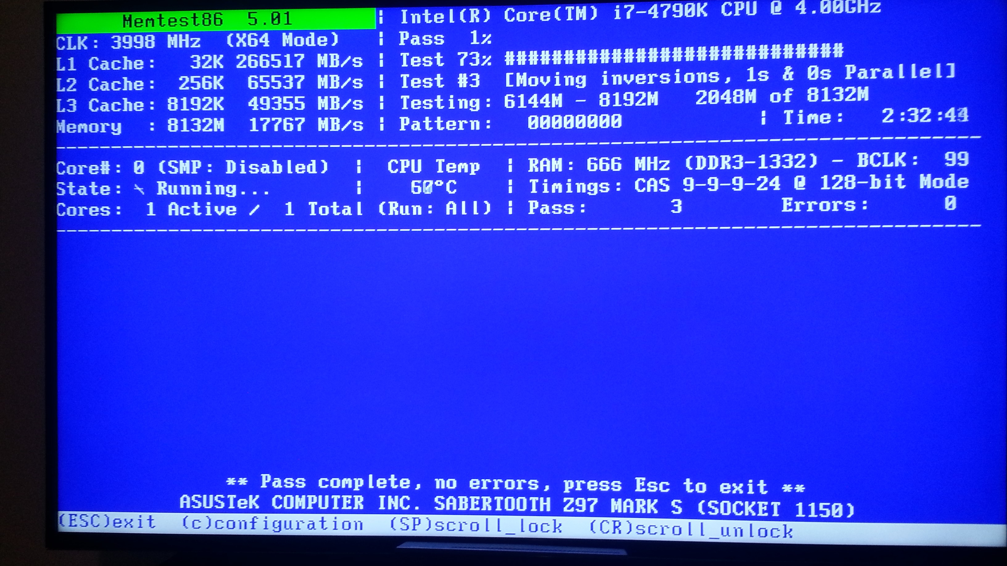

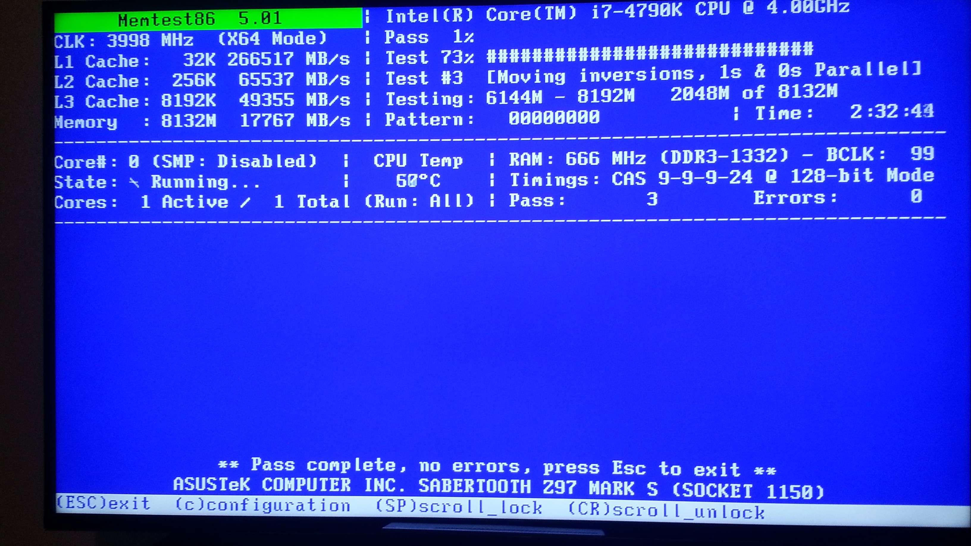

RAM Test mit Mem86+: Keinen Fehler festgestellt (Beilage)

Wie lange lief MEMTE86+, und lief er für jeden RAM-Riegel einzeln?
Auf das [dieses] Plattentesttool würde ich allerdings nicht viel geben, wenn bitte ein direkt vom Hersteller!

MEMTE86+ hat ca 2 Stunden gedauert, aber vermutlich nur für ein RAM Riegel.
Ich werde den anderen auch noch testen und die Festplatte mit einem Tool von Samsung testen.
