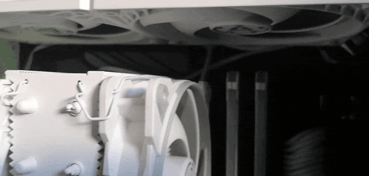

Guten Tag ich auf meinem PC ein radeon software update gemacht leider ist mein PC wärend diesem Update abgestürtzt und jetzt kommt kein bild mehr die Lüfter des Gehäuses des cpu kühlers und der Grafikkarte drehen sich und die LEDs des Mainboard als auch die der Grafikkarte leuchten auch die onboard QLEDs leuchten das aber nicht in der gewohnten reinfolge und in dauerschleife (GIF im Anhang) Auch die usb slots funktionieren nicht mehr. Habe es schon mit und ohne Grafikkarte(Radeon RX Vega 56 Rog Strix Gaming OC) probiert da mein Prozessor(AMD Ryzen 5 3400g) intigrierte Grafik hat leider hat das nicht geholfen außerdem habe ich meine Festplatten(Western Digital 500 GB HDD und eine Intel SSD 330 Series mit 120 GB beide über sata mit dem Mainboard verbunden) formatiert damit die vielleicht fehlerhafte datei gelöscht ist das hat auch nichts gebracht. Habe auch alle RAM slot Kombination des Mainboards ( Asus ROG Strix B450-f Gaming) probiert hat sich nichts gebracht RAM ist übrigens 2x Corsair vengeance Rgb pro DDR4 mit 3200 MHz und jeweils 8 GB. Habe mir auch schon ein besseres Netzteil gekauft ( Corsiar RM 850x) da es mir empfohlen wurde weil ich vorher ein Netzteil mit nur 600 Watt hatte weiß nicht mehr was ich machen soll iso Datein über einen usbstick funktionieren ja auch nicht da die usb slots nicht funktionieren

Das Gif ist nicht so qualitativ: wenn ich das richtig sehe, leuchtet zuletzt die rote LED und bleibt dabei?
Dann ist irgendwas mit der CPU bzw. wird nicht oder nicht mehr richtig erkannt.

Es leuchte normal rot dann orange dann blinkt es ganz schnell weiß auf und springt direkt wieder auf rote dann wieder normal auf Orange dann ganz kurz weiß und dass die ganze Zeit

Die Reihenfolge bleibt auch gleich, nur bei dir ist irgendwas mit der CPU, wenn die rote aktiv bleibt. Rot ist hier übrigens keine Warnung, sondern die ist immer rot, aber sollte erlöschen, wenn alles gut ist.

Es bleibt ja nicht rot es geht dann wieder zu Orange und ganz kurz weiß dann wieder rot dann orange dann kurz weiß es wiederholt sich die ganze zeit die lichter bleiben bei keiner Farbe stehen es wirkt auf mich so als würde der PC die cpu checken dann den RAM und bei vga ( weiß) bricht es ab und geht wieder von vorne los als wäre es ein kleiner Neustart der sich ständig wiederholt

Achso, das wäre mir jetzt neu, das die auch rumspringen können..idR. hat man vielleicht 1 Problem, aber hier scheint irgendwas grundlegend falsch zu sein. In den Handbüchern steht aber mMn. auch nichts von rotierenden LEDs, sondern üblich ist das eine der LEDs stehen bleibt und du hier eine Komponente zur Zeit checken kannst.
Ich würde, da ich auf die Schnelle nichts brauchbares zu den rotierenden LEDs gefunden habe, mal den Hersteller anschreiben. Könnte mir schon vorstellen, das mit dem fehlerhaften Update jetzt der Chipsatz durcheinander ist, aber das sollte eigentlich mit der frischen Windows-Installation überflüssig sein.
Das klingt irgendwie eher nach ein Mobo Problem, den LEDs zu urteilen.. also als da, warum auch immer, das BIOS jetzt spinnt, obwohl das von dem Radeon Update eigentlich unbetroffen sein sollte, spätestens nach der frischen Win-Installation, weil dann der Chipsatztreiber ja auch wieder auf Standart zurückgesetzt würde.
