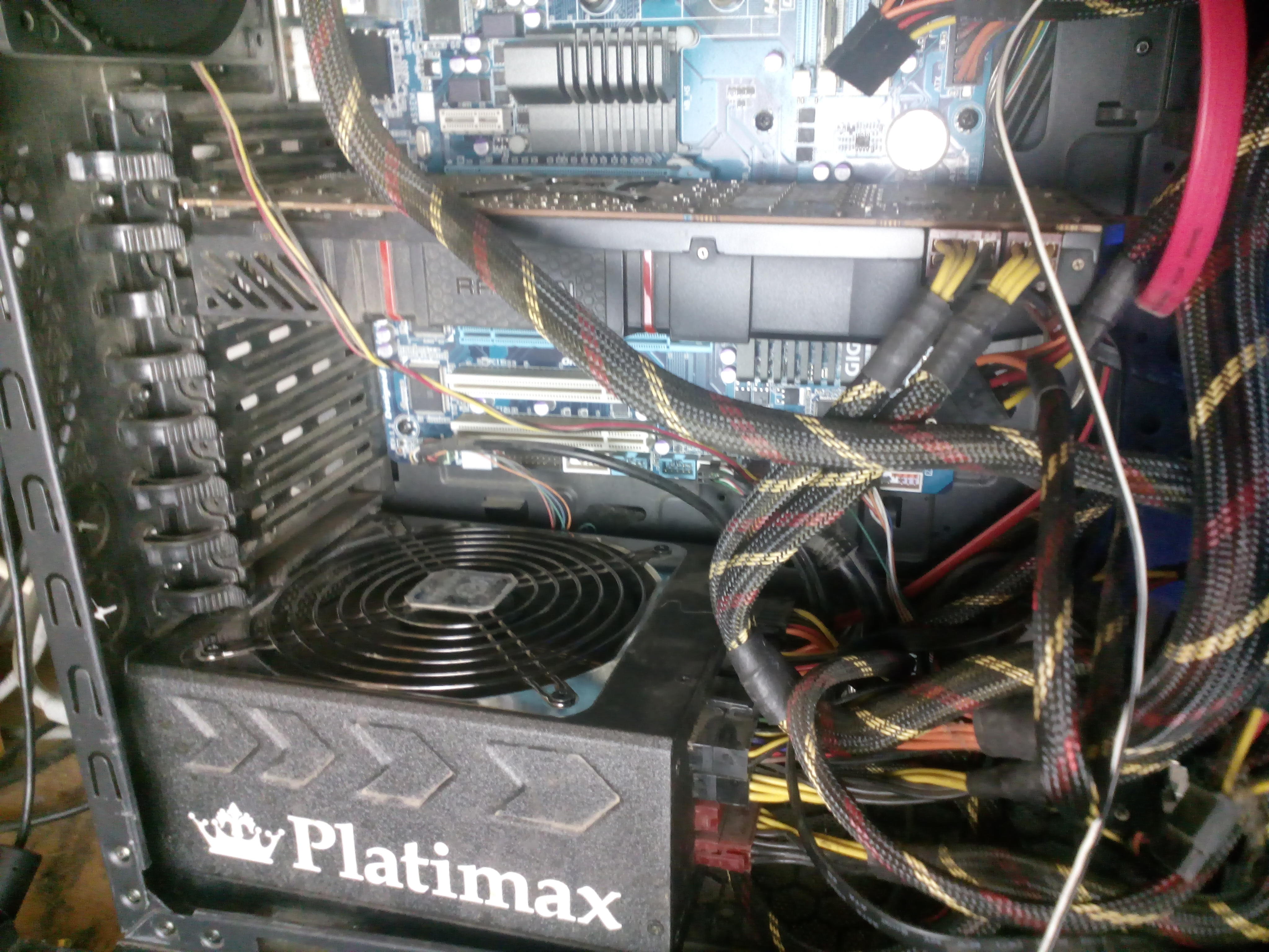

Ich würde mal sagen, verleg doch mal bitte die Kabel alle ordentlich.

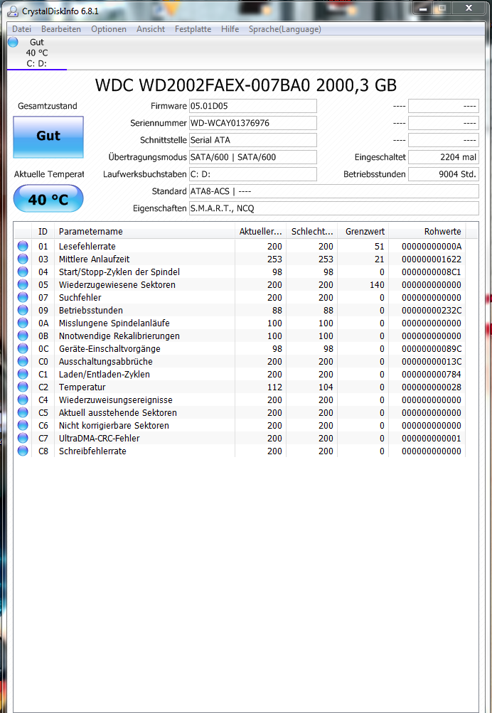

Deine Festplatte scheint OK zu sein, laut den Werten.

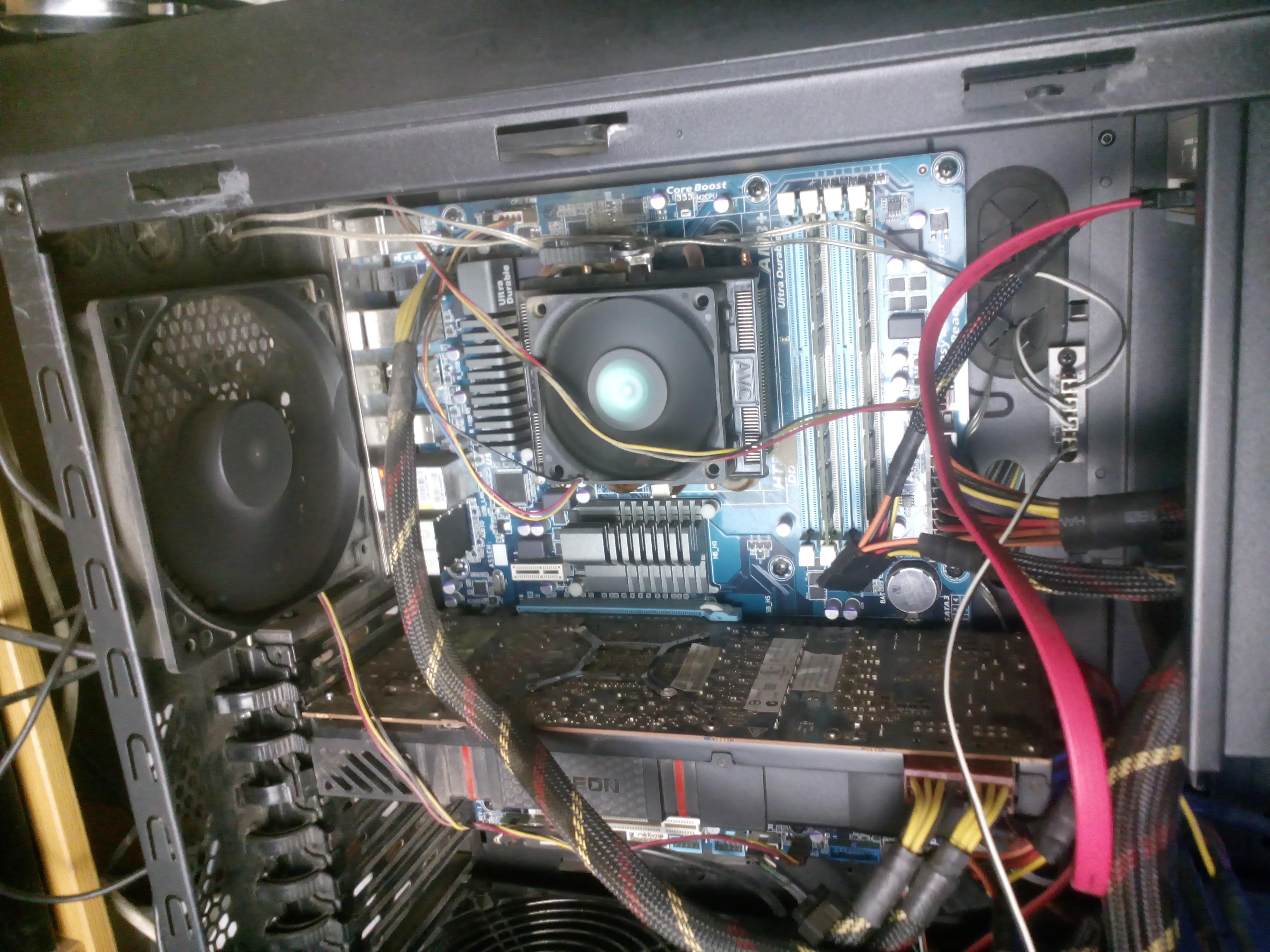

So:
Nach ein paar läufen Prime, viel Hitze suchen und checken wo wie viel Hitze in dem PC ist bin ich schlussendlich darrauf gekommen das der CPU Kühler an sich heiß wird und es in dessen Umfeld wohl nicht gerade kühl ist ^^
Eben nach dem ratschlag bin ich dann mal darauf gekommen zu schauen ob da was kaputt ist ... ist es aber nicht.
Habe den Kühler dann mal auseinander genommen weil ich dachte die Hitze kommt ja nich von nix! Und was kommst mir da entgegenß
Ne Menge Menge Staub!!!! Tatsächlich hat sich darin, weil die Rückseite vom PC hinterm Schreibtisch steht, so viel Staub angesammelt das der Kühler sich erhitzt hat.
Die dinger sind aber sehr sehr gut zu reinigen!
Also auseinendergeschraubt - sauber gepustet/geföhnt/ - zusammengeschraubt - Ende
hab bei der Gelegenheit auch nochmal die Kabel gerichtet. Und jetzt läuft alles einwandfrei!
