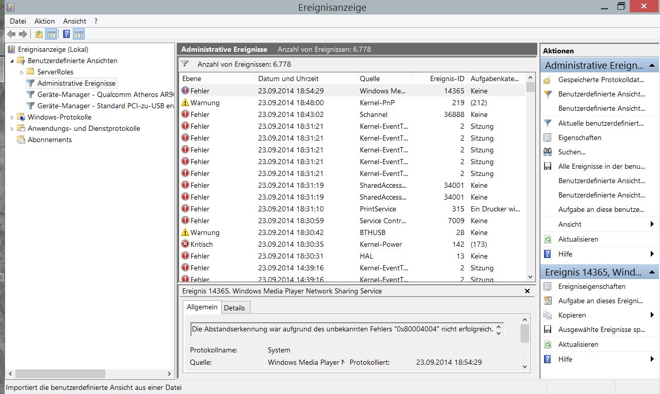

ist schon älter der Screen, sind jetzt schon 7000 Fehler.
Null Probleme.

Ok jetzt glaub ich dir das windows in die ereigniszeile jeden sch... :) schreibt. Und Danke :)
ja, gerade wieder geschaut, genau 7001. Heute alleine schon mehr als 10 Einträge.
200 im Monat ist nichts.
Ganz schnell das Fenster wieder zugemacht. :daumen:
Es beruhigt mich auch zu sehen dass bei dem verlinkten bild auch der fehler kernel power unter kritisch steht und bei dir windows 8 top läuft. Bei mir muss es ja auch top laufen bei dem system. Hatte vorher ein irgendwie bei allem laggendes notebook und da merkt man die power beim programme öffnen von der ssd und die grafikpower extrem (jetziger pc = lamborgihni altes notebook = mofa :D)

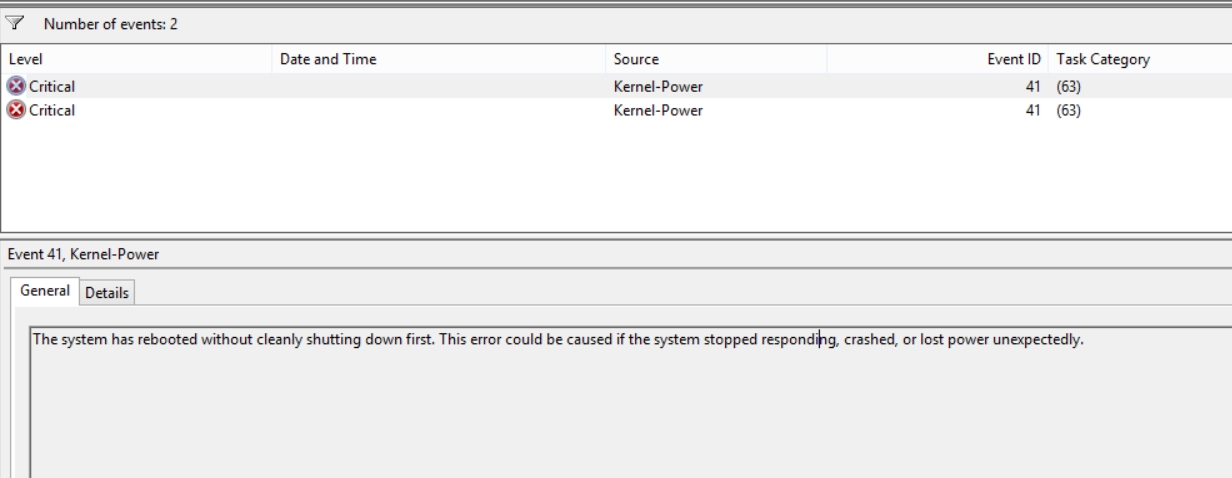

Kernel Power, hat was mit dem Stromanschluss zu tun.
The system has rebooted without cleanly shutting down first. This error could be caused if the system stopped responding, crashed, or lost power unexpectedly.
In dem Fall ist es in der Tatt abgestürzt da fehlerhaft übertaktet und das system wurde neugestartet.
