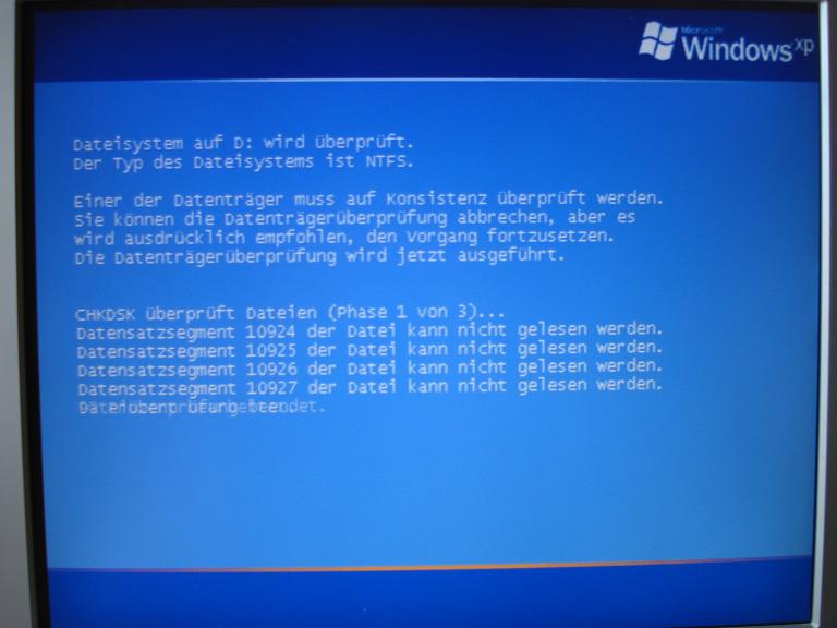

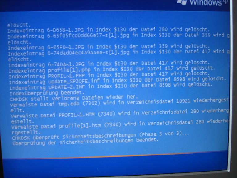

Bei erneutem Starten kam dann oft eine Meldung, dass die Datenträger überprüft werden müssten. Windows meldete beim Systemstart: "Datenträger muß auf Konsistenz geprüft werden." Dabei wurden oft verwaiste Dateien gefunden.

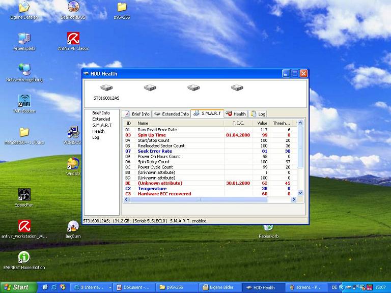

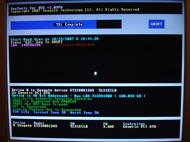

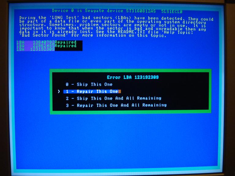

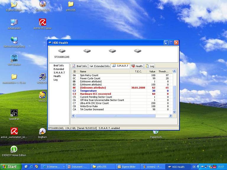

Den RAM hab ich mit MemTest86+ ausgiebig geprüft, es wurden keine Fehler gefunden. Die CPU hab ich mit Prime95 ebenfalls ohne Fehler belasten können. Speedfan hat für die CPU dabei Temperaturen bis 63°C gezeigt, meiner Meinung noch in Ordnung. Die Grafikkarte hat einen Test mit "Burn-In-Test" ebenfalls ohne gefundene Fehler absolviert. Jedoch zeigt SpeedFan wie gesagt bei der Festplatte eine Warnung für "Ultra ATA CRC Error Rate" an, das Tool HDD Health zeigt rote Zahlen bei "Spin Up Time" und "Hardware ECC Recovered". Daraufhin hab ich meine Festplatte mit Seatools getestet, es wurden 3 Fehlerhafte Sektoren gefunden, die jedoch repariert werden konnten.
So nach der langen Problembeschreibung wär ich froh, wenn ihr mir helfen könnt. Liegt das an der Hardware und wenn ja, welche Komponente muss ich austauschen? Ich weiß wirklich nicht was ich davon halten soll, es erscheint mir sehr sonderbar, dass trotz im letzten Jahr getauschter Festplatte das Problem jetzt schon wieder auftritt und außerdem, dass es zwischendurch monatelange Phasen gibt, in denen der PC ganz normal läuft. Viren kann ich eigentlich ausschließen, da ich den PC immer wenn das Problem war, auf Viren getestet habe (Kaspersky Security Suite) und nichts gefunden wurde. Ich hab noch Screens mit den SMART Werten und vom Festplattencheck mit Seatools hochgeladen.

Das hört sich so an, als wenn sich deine Festplatte langsam verabschiedet, daher das Klacken. Schnell noch mal Daten sichern.

Wenn es klackt, dann hat die Festplatte einen Einsprungspunkt verfehlt und geht mit dem Lesekopf in die Ausgangsposition zurück um einen neuen Anlauf zu machen und die angeforderten Sektoren lesen oder schreiben zu können. Sollte die Festplatte den Einsprungspunkt nicht treffen und kein Signal für ein erfolgreiches lesen/schreiben an das OS senden, dann bekommt die Festplatte im OS ein Timeout. Ist es auch noch die Systemplatte, startet sich Windows neu. Mal mit, mal ohne Blue Screen.
Die Error Rate bestätigt dies eigentlich nur noch. Du hast da wohl eine Montagsplatte erwischt :). Würde diese mal austauschen, dann sollte alles wieder rund laufen.
